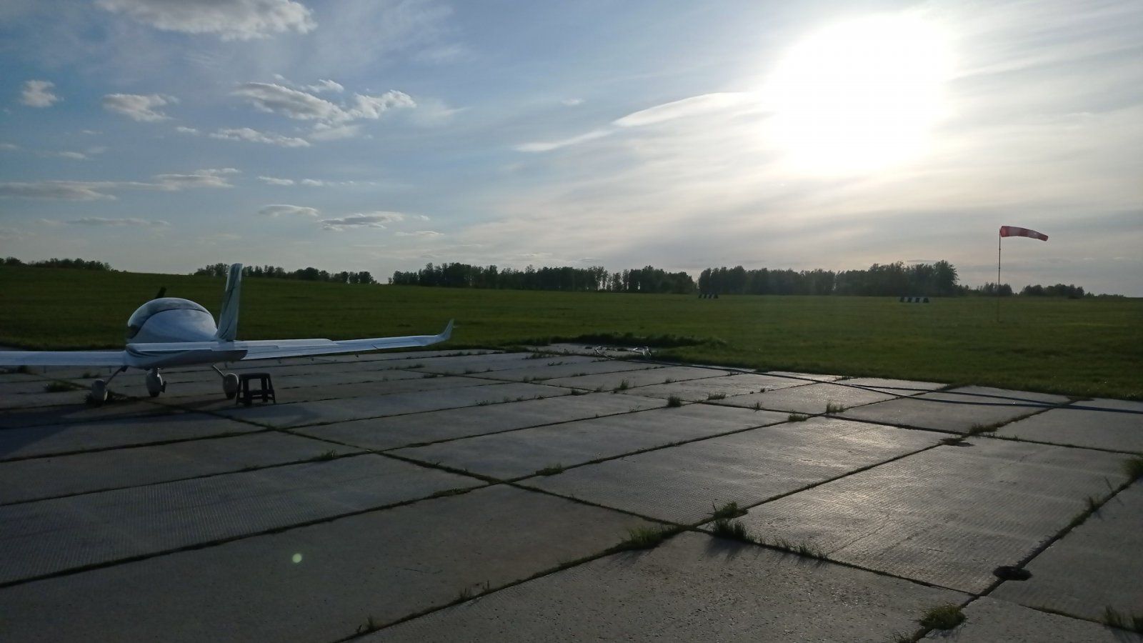

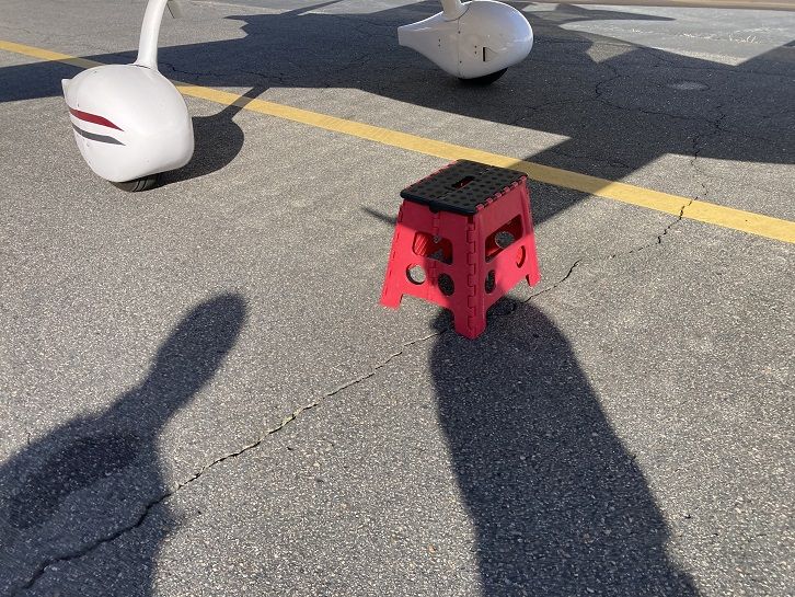

Помогает скамейка, усиленные места на крыльях с плёнкой чтобы не царапать и усиленные спинки сидений(на них все опираются при посадке) , по штатному они были слабоваты.

Да блин, вы пробовали в низкопланы сесть? Практически во всех это как в болид формулы залезть, только чуть пошире.. Точек опор для рук минимум, ногами либо на кресле топтаться, либо изгибаться и балансировка ь на одной ноге, чтобы мимо кресла угодить ногами..
Ну, тогда про подставочку.
Ручка мешает не сильно, но сама посадка пассажира иногда не простое занятие. Купил специально для упрощения подставку. Все говорят что посадка , высадка не простая, а сидеть очень удобно
Летал с мужиками на Сан энд Фан в этом году и у них вот такая классная табуреточка была, складывается в плоскую штучку, типа папки по размеру. Ее видно на втрой фотке возле моей ноги:

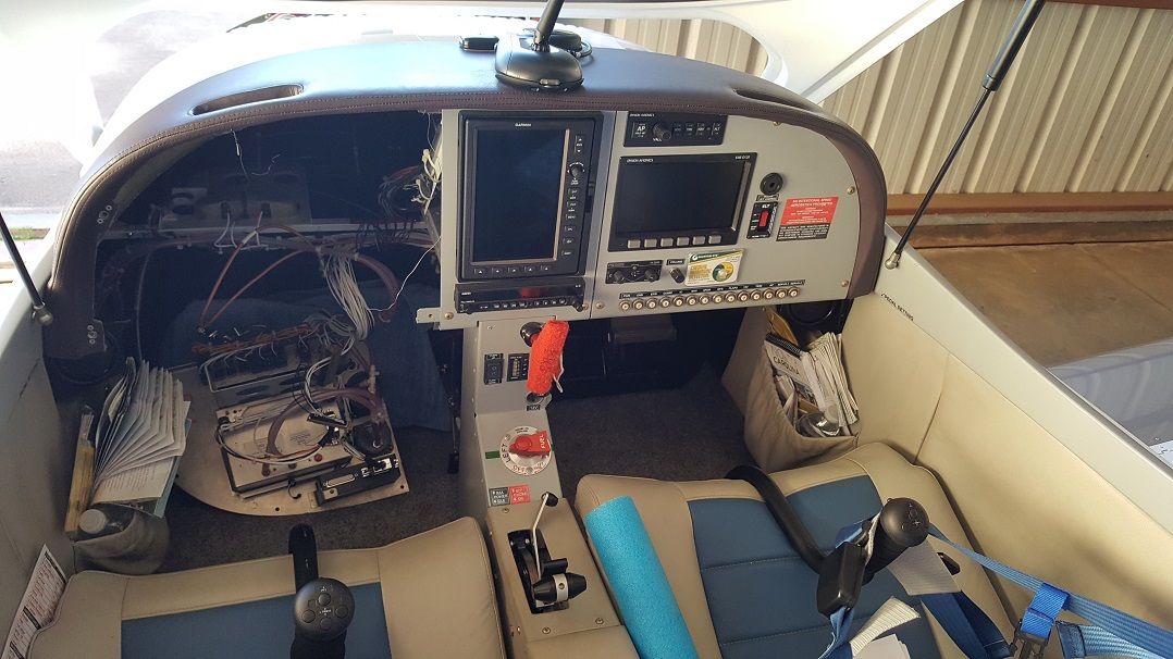

У меня на ПайперСпорте были специальные ручки на панели приборов и между спинками сидений, очень облегчало процесс. Сейчас на РВ-12 мне их очень не хватает.
Фотки только со старых техосмотров нашел.

Я именно об этом, как правило 1-2 ручки (точки) за которые можно цепляться, а за все остальное ни-ни. И для ног также 20 кв. см. На все про все. И не везде разрешено ноги ставить...
Тут прикинул что процесс посадки в низкопланы для ног это примерно как поставить табуретку на лестничную ступеньку и пытаться сесть на нее с позиции две ступеньки выше. Не исходя с них.

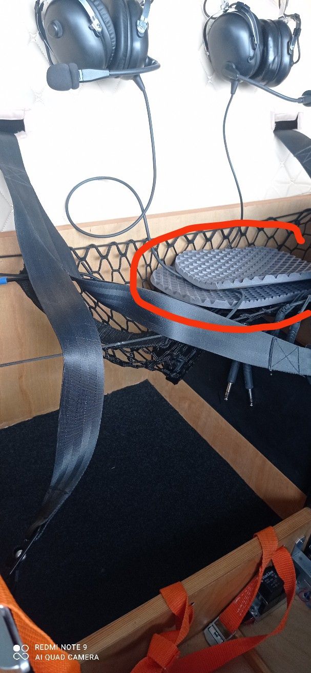

У меня можно наступать на сиденье, чтоб не пачкать его есть такие подкладки. Ко всему можно приспособится.
Кстати был у меня рекордный пассажир 130 кг , ничего не сломал.

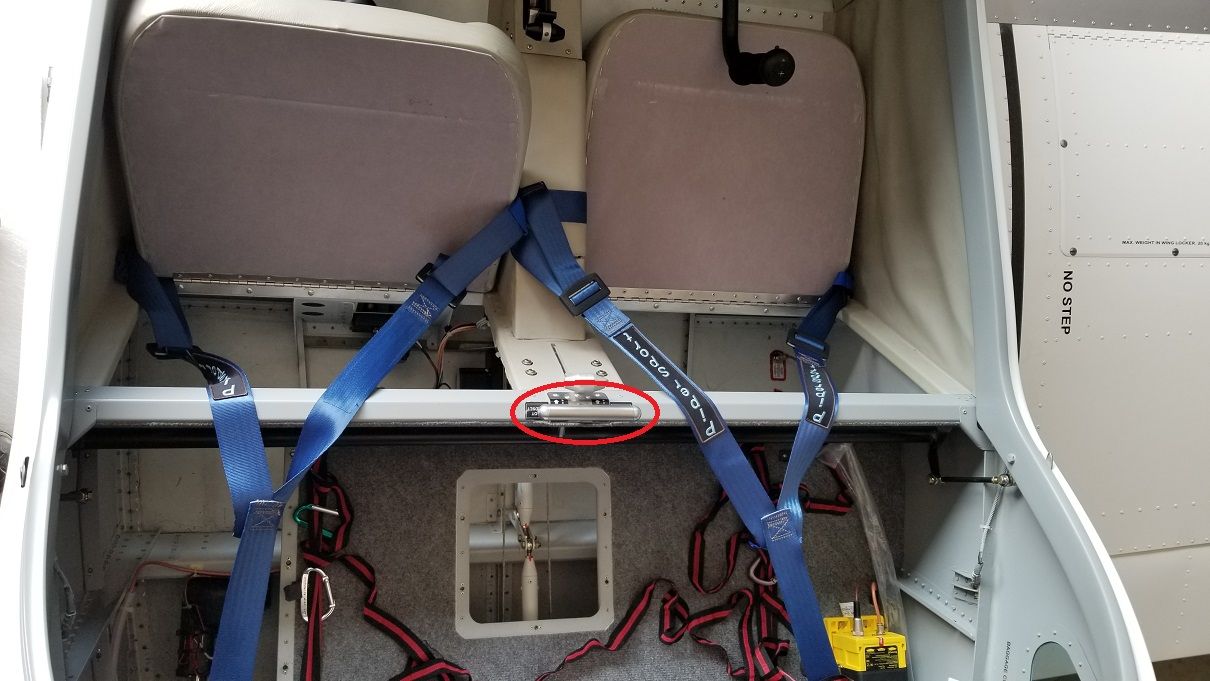

Это за креслами такой здоровенный багажный отсек? Ограничения по весу в нем какие?
чужое видео, проблем нету вообще ни каких.
Багажный отсек я усилил и сделал привязные ремни, теперь можно грузить до 30 кг. Но остались ограничения по центровке, по этому с тяжелым пассажиром будет 0 кг, а с пассажиркой 60 кг можно взять 30 кг багажа
