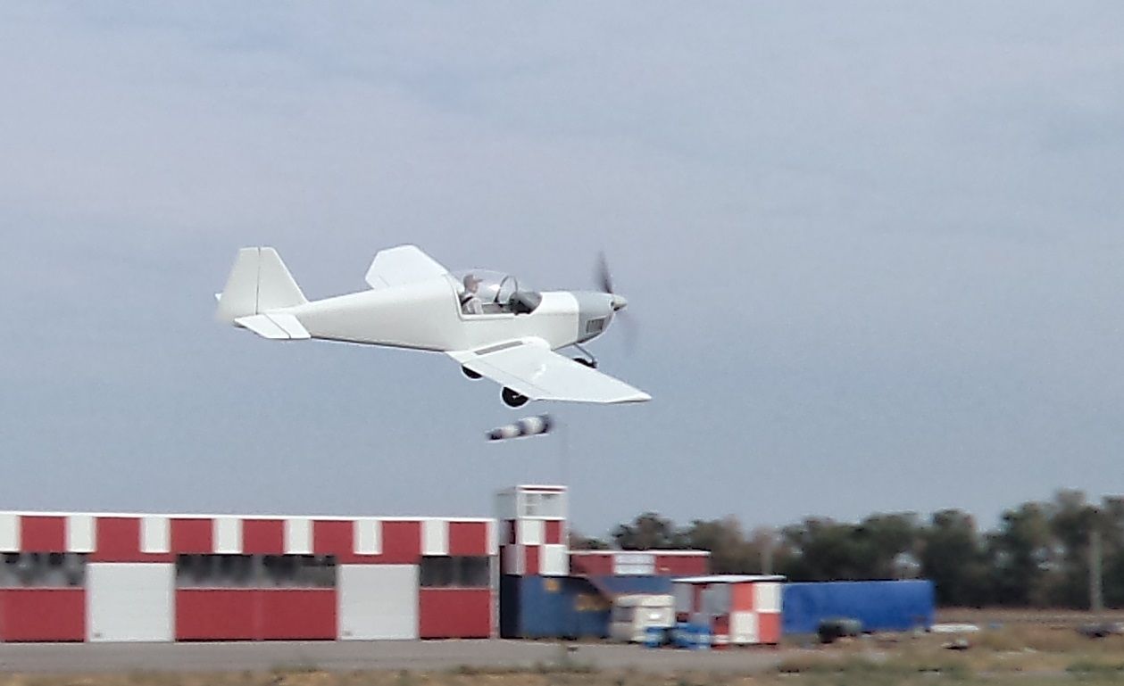

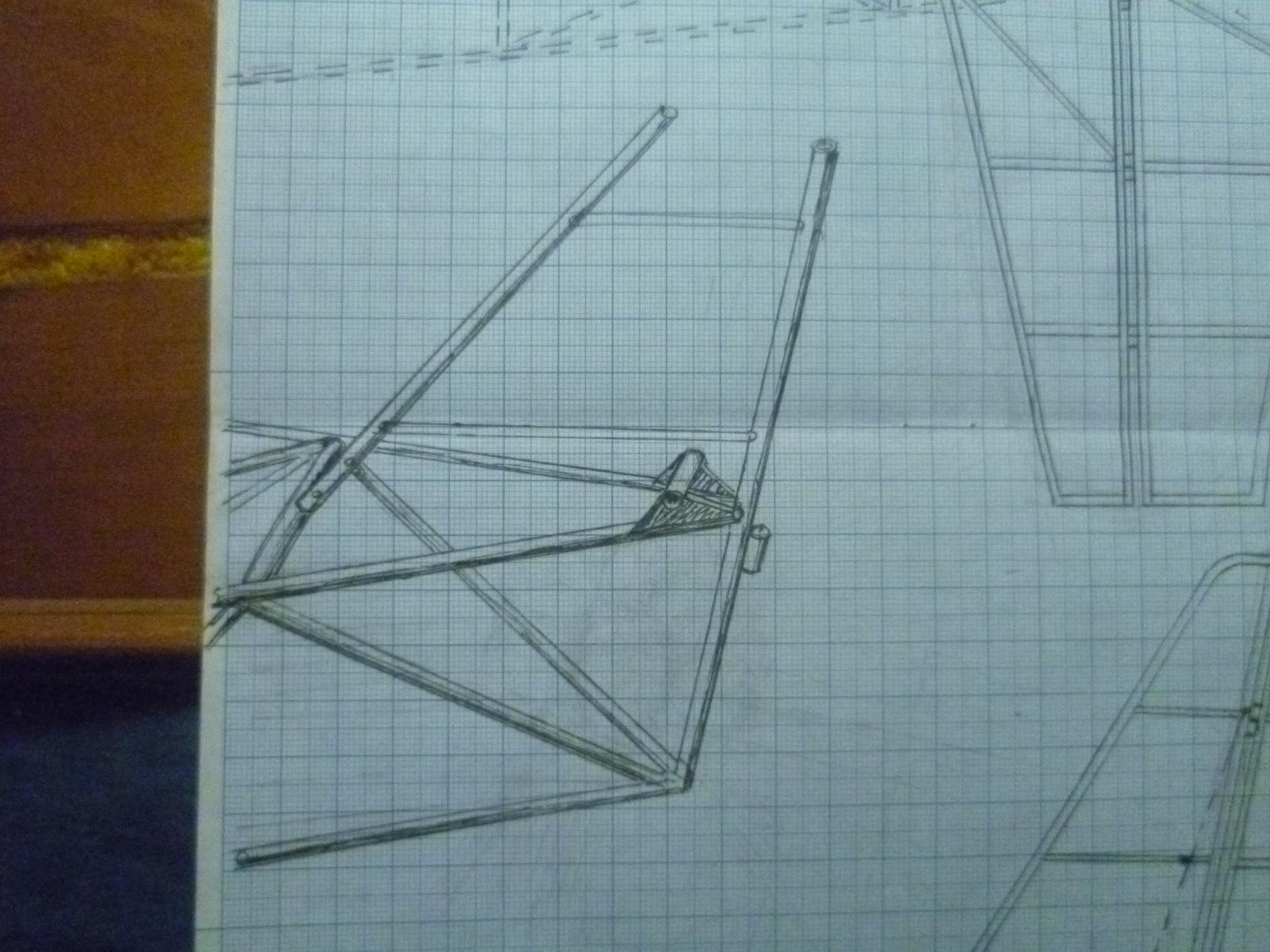

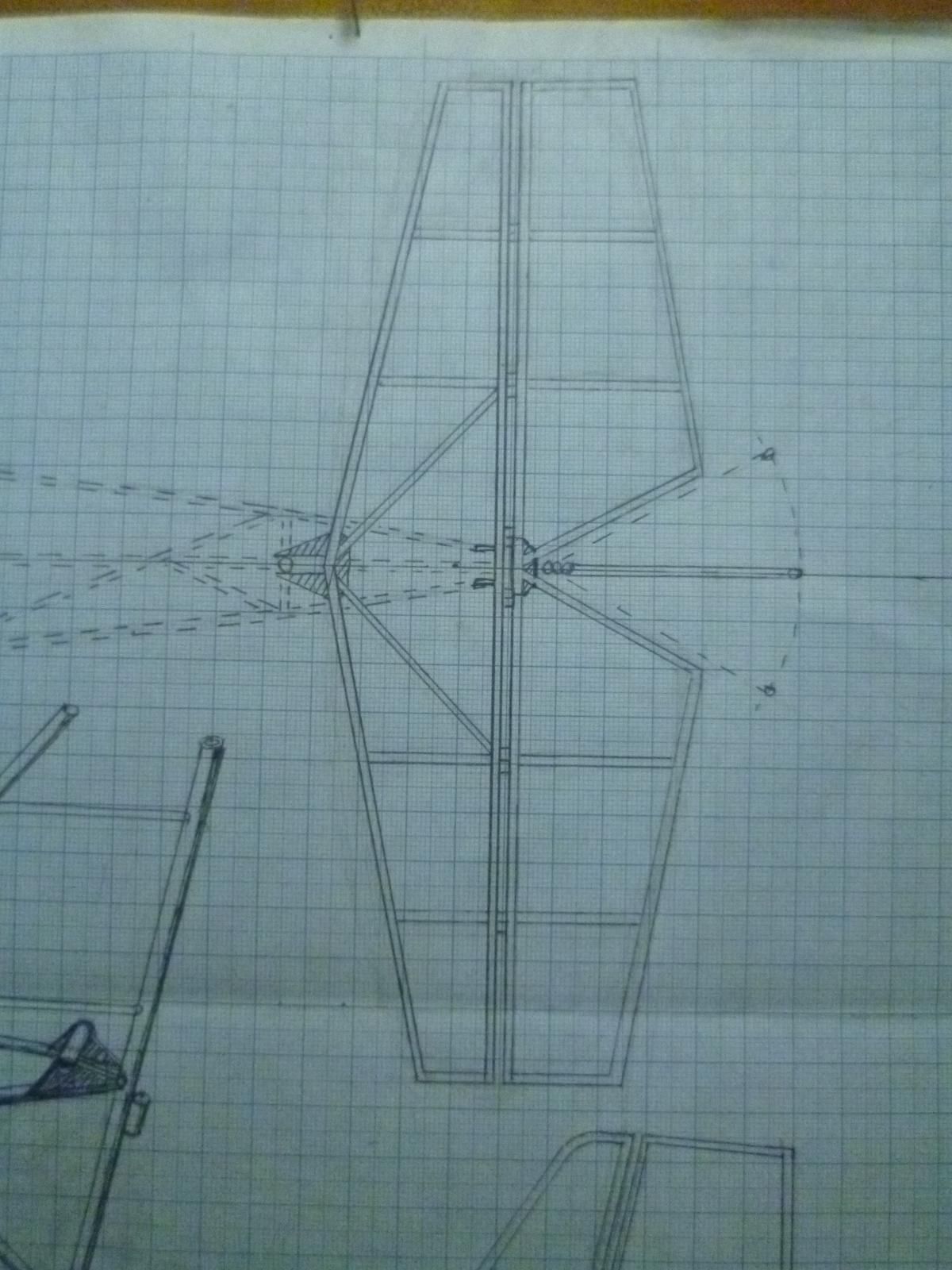

Обещанное мною:Это просто схема,все что добавится будет на мой взгляд лишнее.
Я немножко нырнул в тему.Обнаружил даже,что 1983 брал вдохновение от Акро спорт месье Побережного,самолет 5.30 длиной,вес пустого за 400 кг. и мотор Лайкоминг 180 сил.Точь в точь повторяются некоторые решения...Но это неважно.
После некоторое сравнение самолеты разных схем,но с двигателем не более 30 л.с.,я пришел к выводу,что данная компоновка с двигателем перед ногами пилота,хотя и самая безопасная,является самая энергоемкой и нагружающая для мотора.Самая выгодная выходить типа А-20 Юрия Яковлева или Юниор.Потом компоновка типа ДАР-Соло.Все дело в том,что сопротивление обдуваемого винтом фюзеляжа самое высокое при классической компоновке и оно ненамного меньше чем у самолета А-22 скажем,со стосильным Ротаксом.Выходит,что у 30 сильного двигателя нехилая част тяги на скорости 100 км\час тратится на преодоление сопротивлением фюза.Есть варианты к минимизации,как у Коломбановского Лусьиола,или Аэропракт 11,или Арго,или Квики,но тогда,что бы поддерживать высокой скорости, моторчику тоже надо работать в режиме высокого вжика,что опять крайне небезопасно.Итого,для слабого мотора лучшая схема по моему будет толкающий высокоплан с большим размахом,малой нагрузкой на кв.м. и с возможно наибольший диапазон крейсерской скорости и минимальное общее сопротивление без всяких предкрылки и т.д.-мотопланер однако.

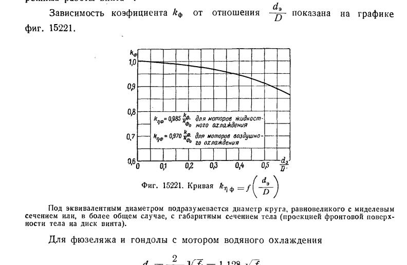

БольАшая часть толкающего винта работает в тени фюзеляжа (если винт не вынесен за пределы фюзеляжа ка у си вульфа), а в случае высокоплана и крыла. Поэтому профиль лопасти винта движется в возмущённом потоке и общее КПД винта падает. Выходом является увеличение диаметра винта, тогда отношение "тени" проекции фюзеляжа к ометаемой площади винта уменьшится и КПД приблизится к теоретическому.
У тянущего винта сложнее. Скорость потока за винтом тем больше, чем меньше диаметр винта. Чем больше отношение "тени" фюзеляжа и крыла к ометаемой поверхности фюзеляжа, тем больше потери на трение. Усугубляет это всякие плохо обтекаемые штучки торчащие в поток: шасси с большим количеством стоек и расчалок, плохо обтекаемый фонарь, переход от четырёхгранного фюзеляжа к трёхгранному, неудачное сочленение крыла и фюзеляжа у низкопланов особенно. Посмотрите соответствующую ветку, участник Fa Fa  показывает замечательные результаты продувок в АНСИСЕ.
Выход есть и тут. Нужно увеличить диаметр винта. Уменьшиться скорость отбрасываемого потока от винта и при тех же коэффициентах сопротивления потери на трение уменьшаться. Опять же уменьшится соотношение омываемой винтом "тени" фюзеляжа и крыла и увеличится общее КПД взаимодействия винта и фюзеляжа.
Ниже есть график из РДК 43 описывающий это взаимодействие.
Два примера я их уже приводил.
Ант 25 не мог достичь расчётной дальности. Установили точно такой же двигатель, но с редуктором. КПД СУ выросло-расчётная дальность была достигнута и самолёт долетел до Америке.
Пример второй ближе к нашим размерам.
По 2 - 33 метра квадратных площадь крыла, большое количество расчалок, кабина открытая, шасси спереди посмотреть-лес, двигатель пять, ничем не прикрытых, цилиндров торчат в разные стороны и диаметр его метр. Самолёт с взлетным весом 1300кГ имел двигатель мощностью 115 л.с., да ещё устанавливался на поплавки. И летал, и выполнял задачи. И только за счёт низких оборотов максимальной мощности 1850. Это позволило поставить винт диаметром 2,5 метра и уменьшит потери на омывание, поднять КПД винта на низких скоростях.
В случае с По 2 сработало ещё одно правило. Со школы нам известно, что мощность =  скорость X силу. Отсюда - чем меньше скорость самолёта (максимальная, сваливания и др. и пр.) тем больше тяговооружённость.  По 2 это такой "трактор" с очень маленькой мощностью и скоростью, но способный к полёту с большой нагрузкой на мощность.
Леонид из Читы построил аналогичный "трактор". НА тихоходный "Дрегонфлай" установил мощный двигатель.
Вывод из этой всей писанины малоскоростные моторы должны иметь редуктор и достаточно большой винт оптимизирован по диаметру для расчётных скоростей.

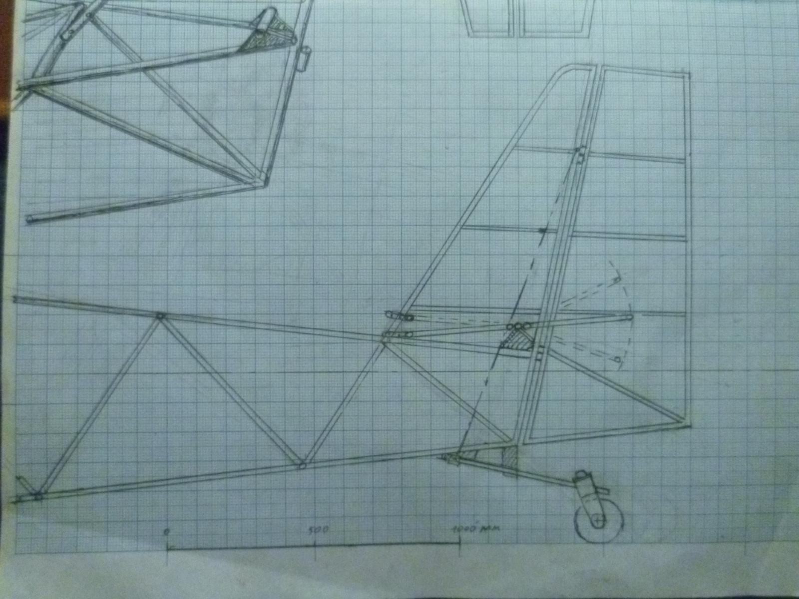

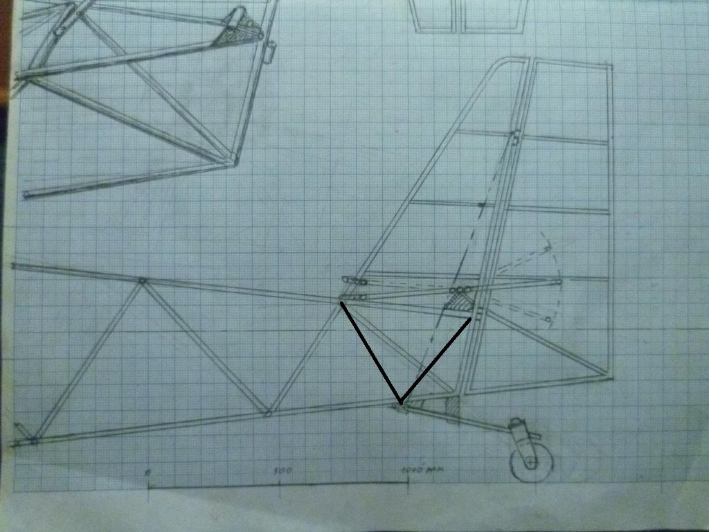

Если каждое отверстие соответствует 1 градусу то расстояние между ними при хорде стаба к примеру 400 мм  будет 7 мм, а с учетом болта М-6 мяса будет по 4 мм. Лучше ставить плоскую пластину в носовой корневой части киля . Далее- радиус дырок будет не по такой наклонной, следовательно переход к килю будет с изломом- ну это мелочи. Заднюю втулку тоже как бы не обязательно поднимать на ухах.   Далее, как снимать стаб будете? как обшивка ляжет? Где пройдёт тяга? В общем немного  не проработано( любое на первый взгляд гениальное решение при прорисовке в масштабе и деталях вызывает столько новых проблем, что от первоначального мнения следа не остаётся). Очень сложно . Дорабаиывайте. Что  коллеги скажут?
Я не говорю что так нельзя, я говорю ,,что по сравнению с моим решением, вы значительно увеличили трудоёмкость  с отсутствием каких либо преимуществ. Дорисуйте все элементы- поймете
Согласен.Я не стал вкапыватся более детайльно,потому что понял,что нарисовал для 30 сильного движка безобразие.

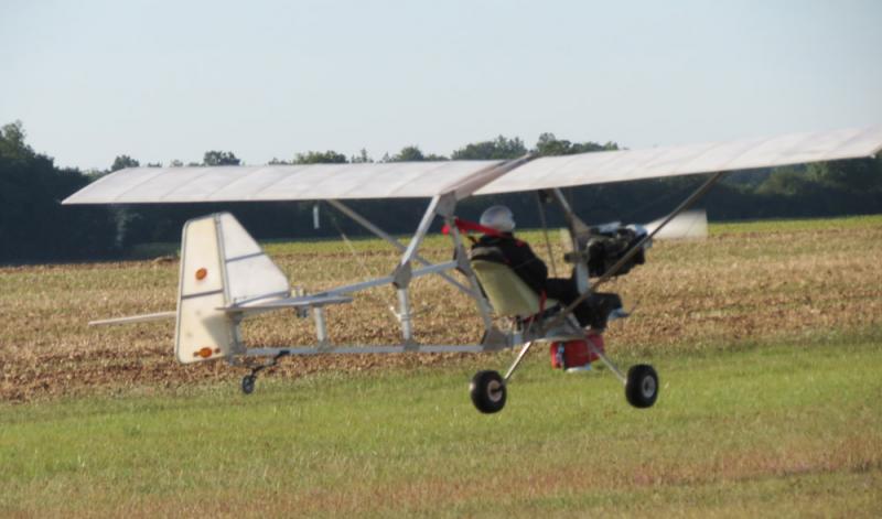

Вот выше привели как пример самолета Легал Игле,вписываются в 112 кг,летит с 90 км\час.Как грузится двигатель на этой скорости нам пока неизвестно.Для меня более актуальна наша статистика.Вот Petr 663 построивший не один и не два самолета,на крайний свой самолет установил 50 сильный четырехтактник.И летит в крейсере со сто сорок по памяти-столько,сколько и Буревестник Невдачина с 18 сильным движком,если верить автору Фа-Фа той ветке... ну,я не хочу верить.Зато верю Петру,который проектирует самолет в категории 115 кг. с толкающим винтом.Опыт и нутро конструктора превыше всего.Потому что самолету не только надо взлететь и достигнуть какую то скорость,но и надо долго и бесперебойно поддерживать ее.
