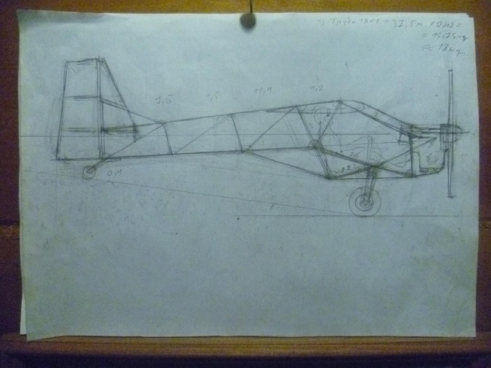

Сегодня определился с фермой и вычислил длина всех труб фюзеляжа.Получается 36 погонных метров.Не включил диагонали там где будут перегородки:спина и зад пилота и противопожарная.В зависимости от асортимента(стальная труба или "алюминий")вес будет разный.Например стальная труба 18х1-вес 15кг.
Двигатель маломощный,ускорение на взлете не будет и хорда крыла по мне,что бы самолет взлетел на меньшей скорости должна быт поболее.Я ее нарисовал 1250 мм.С хордой около метра потребуется размах.
Проем в кабине скопировал от А-22,немного изменил в стороне ухудшения.
Схема парасоль выкинул как хлипкой.Не люблю расчалки.
Для сравнение скажу,что поплавок стеклопластиковый от скайренджер длиной4м.весит 25кг.Очень крепкий.
Не вычислял еще площ фюзеляжа,Но кажется мне из стеклопластика получится легче.Может быт наилегче выйдет клепанный из альюмин.уголки или прямоуголная труба ад31 с косынками и наклеена сверху термоусадочная ткань 150 гр.м кв.Примерно как у Лапшина В П.,Ларос 100.Для легкого самолета думаю будет удачная технология.Но потребуется выпрямит некоторые линии по фюзеляжа.
Проблема еще в том,что не имею информацию (и чутье)по этими материалами.Зато со смолами и дерево дружу давно.

А как же ГО крепится то?  И больше конкретики по самолёту, а то хз что и как: то трубы, то стеклопластик то стальные трубы то алюминий. Почему не титановые панели с химическим фрезерованим?)
До оперения еще не добрался.Там придется работать в крупном масштабе.
С центровкой не занимался,это на глаз,но сдвинут летчика назад проще чем наоборот.
То что подробного конструктива нет верно,я торопился не оставит Вас без внимания,даже не было время сходит отсканировать.Я же занимаюсь и с другими делами.Но идея думаю видна:все силы по наикратчайшему пути...Например хвостовая част фюза приподнята вверх,ближе к крылу.
Думаю нет смысла строит одноместный самолет(если не пилотажник)не вписываясь в 115 кг. Поэтому и так важно выбрать правильные материалы.По мои прикидкам фюзеляж не должен весит более 24кг со всем в нем.А если из этих труб,перешагнет и за 30.

Не хочу вас огорчать, но это всего лишь рисунки не имеющие ничего общего с реалиями. Если дружите с деревом и пр..., стоит начинать и думать в этом же направлении, а не лезть в сварку и дюраль.

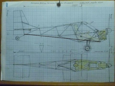

Это рисую как пример лаконичности стержни фермы,економия материала и веса в данной размерности.Об этом и было подкалывание с моей стороны.Это не готовый проект,но для того кто в реалиях,вполне понятно.
Топикстартер за столько месяцев ни одной картинке общего вида не показал.
Я еще нарисую в 3Д как выглядит ферма,но попозже,выходные отдыхаем.
Хвост должен передать крылу свои моменты жестко.При парасолья крыло удалено от фюзеляжа,жесткост на кручение нет и приходится применять расчалки от хвоста и носа к верхнему узлу подкосов.Это мешает ходить вокруг самолета на земле.

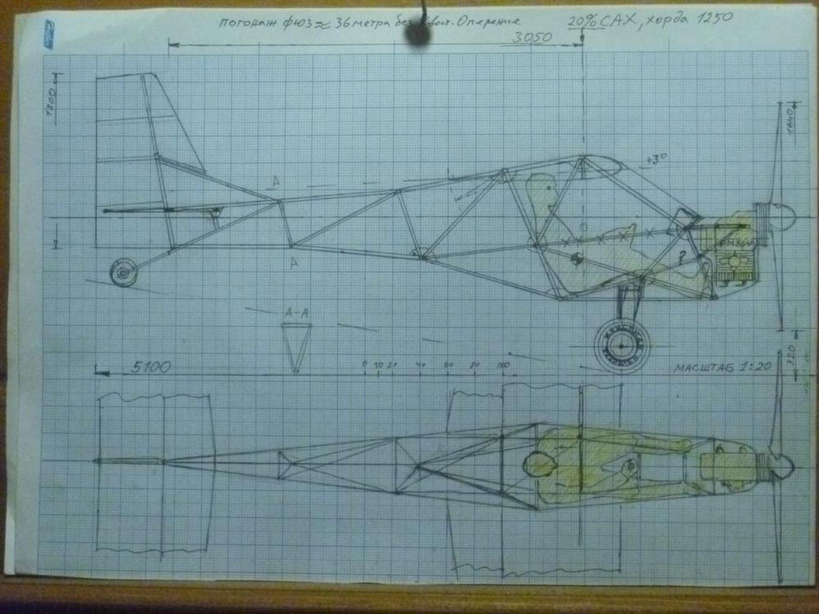

Вы зря полезли рисовать весь самолет. Не обижайтесь пожалуйста, но то что вы показали просто  не проработанные карандашные линии.  Уже глядя на непонятной формы противопожарную перегородку с каким то углублением род ступни ясно - просто бездумно нарисовано. А формы оперения? Порно какое то.  Я извел рулон миллиметровки просто обводы красивые найти, а у вы про это даже не думали. А ломанные линии фермы? Вам Мир правильно сказал- заебетесь их делать.
Нарисуйте пожалуйста одно- как стальной стабилизатор из стальных труб просто и лаконично навесить на фюзеляж из стальных труб. А потом будем рисовать те самолеты которые вам нравятся-водоплавающие. Прямо здесь, мне не жалко.
Вы пишите, что я ни одного чертежа не показал. Вот, это даже не 1/10 того что проработано. И то я считаю что почти без чертежей строю

Прорисовывал конечно вариант с более спрямленные линии фюзеляжа,но естетика не понравилась.Кстати когда стремимся к 115кг,в первой очереди вес,а потом сложность изготовления,эстетика и т.д.
Для меня рисовать конструкции-забава.Ничуть не напрягает.Работаю конструктором с 1983 -его года в кораблестроительном заводе,был очень юный.

Но к чему всё это,когда попросили эскиз крепления стабилизатора?
Прежде  всего  при  постройке  подобного фюзеляжа    стоит  немного  изменить  его  очертания.
Ну,чтоб нарисовать хвост,надо сначала определится со зверья в целом.Просто так хвост сам по себе не бывает.
Да.Я прорабатывал и так.Но есть утраты,растет погонный метраж-вес,объем фюза,сопротивление,миделевое сечение и т.д.Стремился чтоб хвост был с небольшом сечением.И хотел по скосу потока,как у МАИ 223.
Ферма можно сварить дном вверх,ставя ее на спине.Принципиально без разницы. Эта ферма сложная,спору нет.
