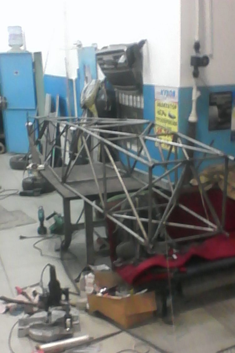

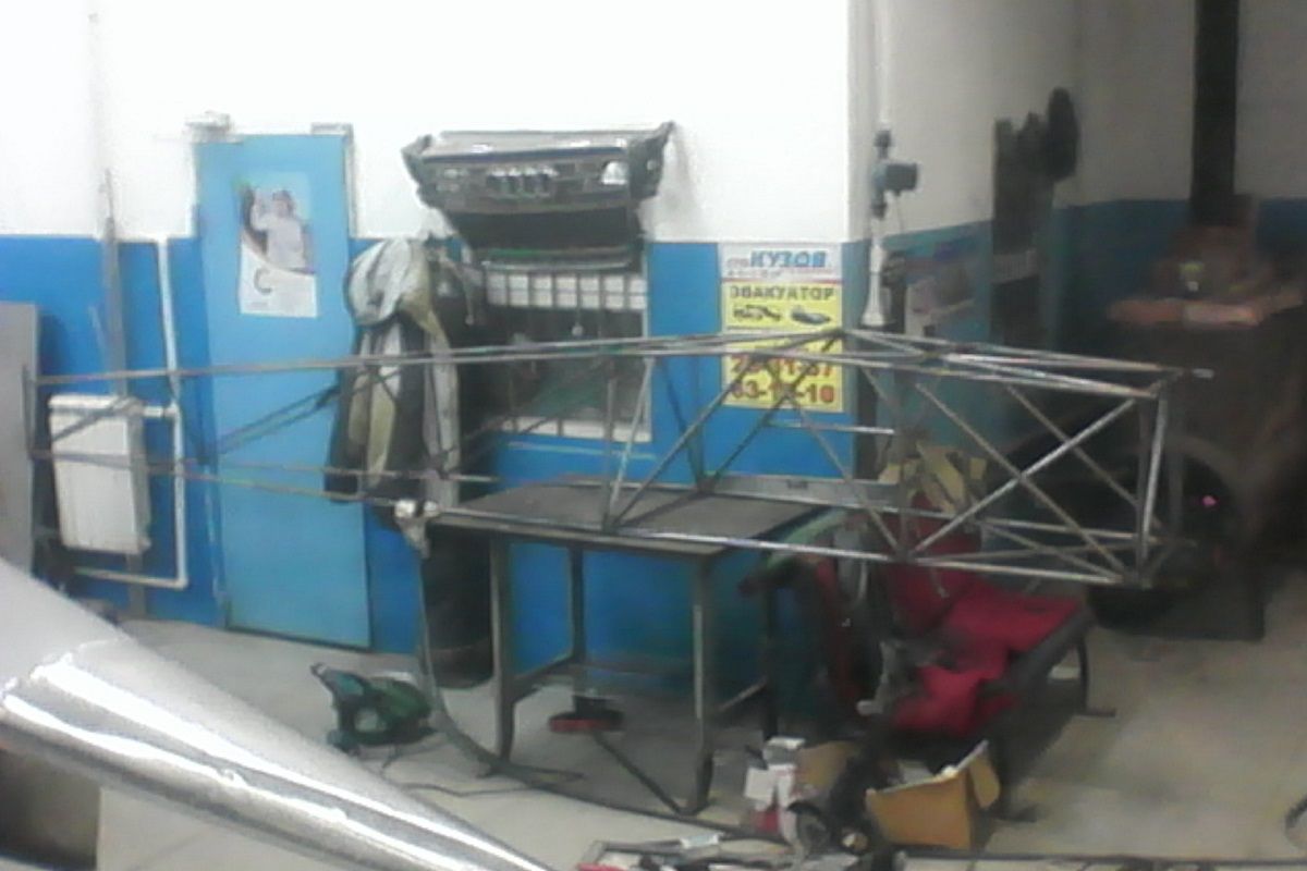

Подскажите, как лучше согнуть две боковины? Я связал хвостик веревкой- получился такой произвольный изгиб. Вес на фото 16.57 кг
Надо строительную горизонталь жестко крепить на плоскости, тоже жесткой. Тогда изгиба фермы не будет.

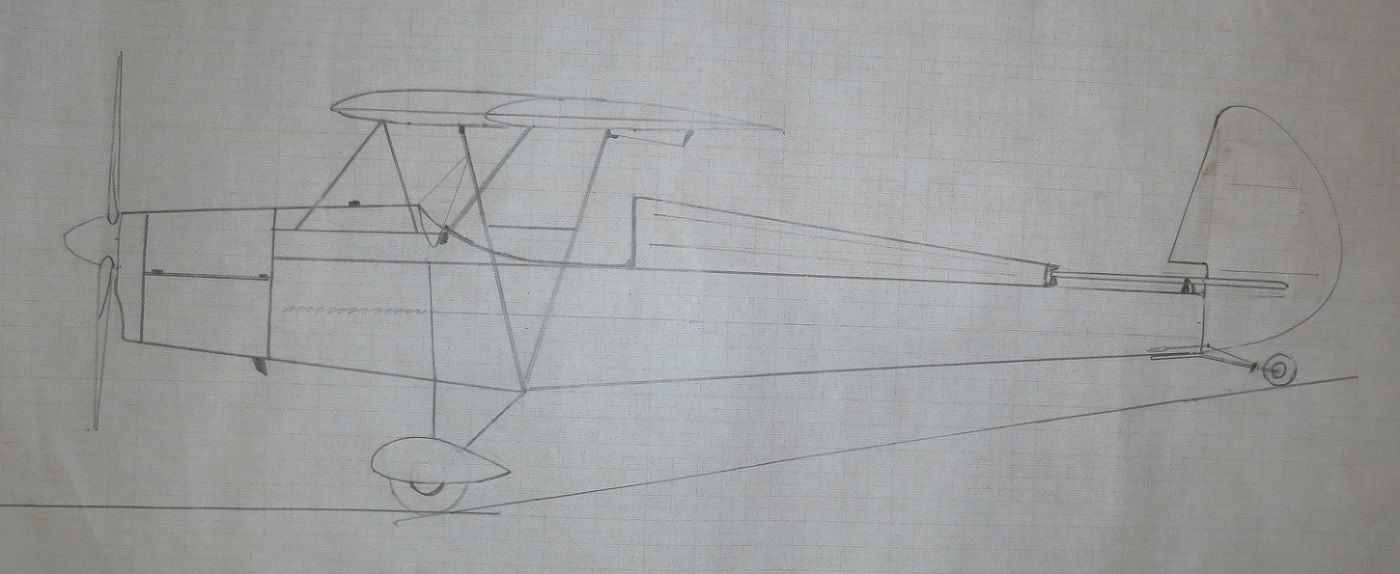

1)Некогда пока чертежами заниматься
Плохое решение. Долго придется самоль делать (скорее  переделывать)

На чертеже можно сразу подогнать ЦТ зная вес агрегтов
Положить фюз на спину жёстко закрепив на столе(ДСП,фанеру)разметив осевую линию и набросав нужные контрольные точки на том месте где должны проходить плоскости хвостовой части фюзеляжа, стягиваете концы  и вкрутите бобышки на нужные вам местах для придания симметрии фюзеляжа...
На фотографии ,где сидит дядя ваня,в районе ног идут две диагональные распорки,от верха в районе приборки в низ,в центр- это монтажные(временные)трубки?

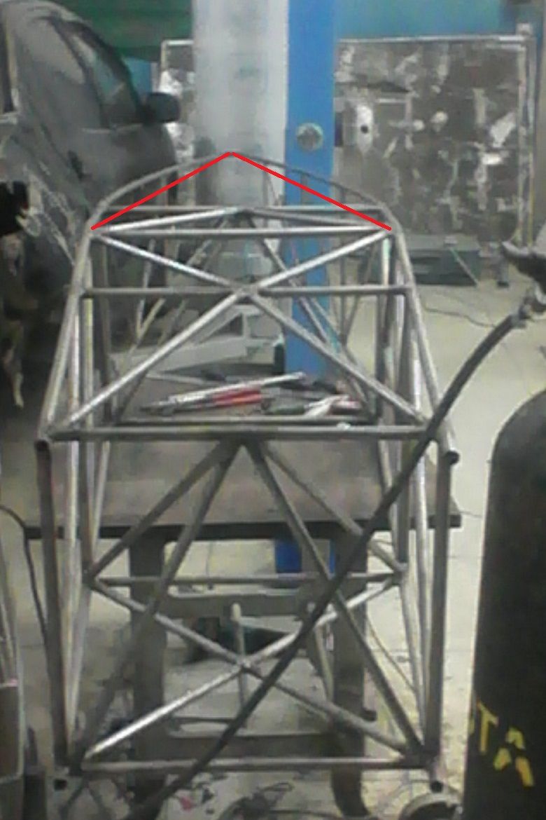

На чертеже красиво, а в натуре осматриваешь -возникают места которые выглядят не эстетично(или какое другое слово подобрать?). Изгиб лонжерона в двух плоскостях разнесенный на два узла выглядел не очень при виде сбоку и  снизу(прерывистая линия).А так как у меня правило -не строить то, что не нравится(никто ж не заставляет?), то  сегодня долго постояв и покурив, решил совместить изгиб в двух плоскостях на один узел, для этого пришлось(еще покурив) отболгарить два обваренных узлах  и  нижние лонжероны пойдут так, соответсенно и всь хвостовую часть переделывать, благо она на прихватках,  ибо теперь там поперечное сечение не прямоугольное  будет , а трапеция
Завтра будет кекс-как собрать все в кучу
Правильное техническое решение и выглядит красиво за счёт технологичности, эргономичности, тогда и лишнего веса не будет. Если решение продумано и оптимально не остаётся ничего личного лишнего. Дизайн однако.

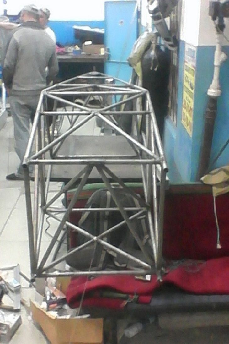

Переделал сегодня фюзеляж. Вес на фото 17 кг. Осталось добрать остальные 98 кг 😉

Многовато у вас лишних трубок в ферме, чёт мне так кажется. Не вытянуть вам 115 кг. Ой не вытянуть.
Хотя, не видя всей задумки в целом, трудно судить, но не вытянуть. Ориентируйтесь на 151, в лучшем случае.  🙂
Согласен. Если брать 1метр 18х1 за 0.42 кг, и метров 5 лишними, то значит набрал лишние килограмма 2, ну 3 максимум. А ведь там и 16х1 и 12х1 есть,
Серьезно, есть конечно лишние стержни

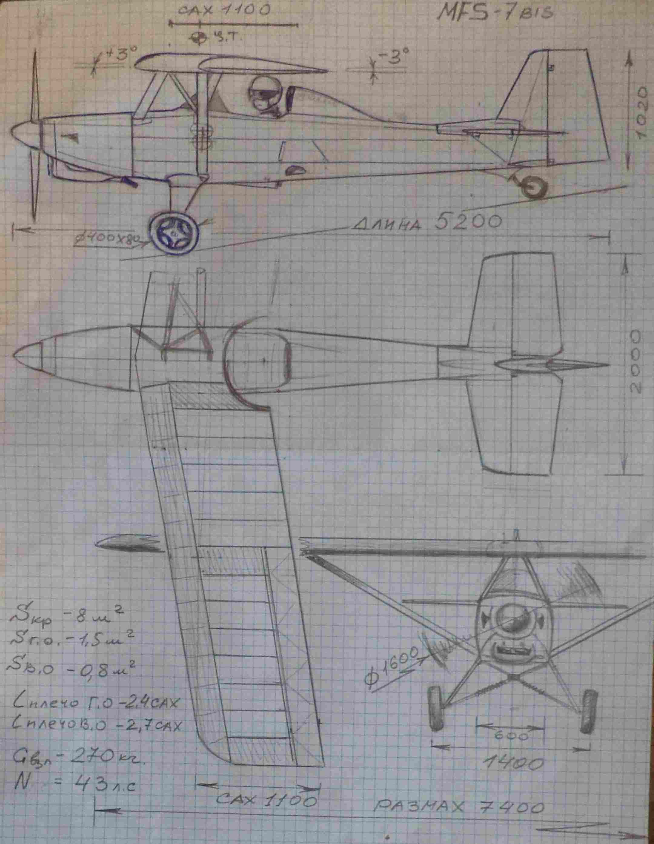

Вот вам половинка) Длина 5.2 м. Размах 7 м, хорда 1.2, площадь 8м^2,
Крыло деревянное,двухлонжеронное, обшито полотном, имеет положительную стреловидность 10 град, V нет, профиль USA-35B 12%, угол установки 1.5 град, элероны по концам
фюзеляж представляет собой ферму из стальных труб,  обшитую полотном(в том числе и гаргрот с белым шарфом) , под которым рейки  придающие форму, капот и носовая часть обшиты алюминевым листом 0.5 мм,  справа откидная дверца, оперение дюралюминевое, безподкосное , РН цельноповоротный, колесо основного шасси 300 мм, но скорее всего будет 400 мм
Двигатель пока РМЗ-640, который есть, будут материальные возможности -РМЗ-500,  винт 1.5м
ЗЫ. Вот насчет стреловидного крыла дилемма: без проблем можно сдвинуть назад и  сделать прямым постави за спиной стойки, но визуально нравится стреловидное. ХЗ че делать. 10 градусов не много ли? Сделать больше 7 метров размах и меньше стреловидность? Но например у  биплана BU-131 11.5 град. Какое мнение у народа
Ну и еще килограмм пять метизов разношерстных к раме прикрученных и сварочных швов доплюсуйте.  😉
Срежьте болгаркой те раскосы меж ногами. Я не вижу что они там вам дают, кроме веса и неудобства. Да и по фермам, для чего V-образные подкосы ставить там где и диагональными можно вполне обойтись? Одна толстая труба будет таки легче двух более тонких. Сечения в ферме я-бы просчитал всё-же. Это не так трудно как кажется. Раз уж так хочется рационально снизить вес до желаемых 115-ти.

Ваш самолёт похож на мой.
вес при стреловидном крыле набирается на однолонжеронном крыле из за внутреннего подкоса,на двухлонжеронном как обычно.Гемор(?)только с узлами и нервюры под углом.В остальном ничего особенного.,чуть хуже по срывам,Fa-Fa продул мой аппарат,чем прямое крыло.
По центровке ,у вас будет примерно в районе приборки,где ось колеса,автоматом стреловидность уменьшится.
Будет ли у вас вырез в крыле ,в центре?если будет -зачем дверка.если можно выставлю эскиз своего аппарата?(чтоб не перелистывать форум)
Дмитрий, те два подкоса  завязывают все в единое целое и абсолютно ничем не мешают. а вес опять таки -максимум 2 кг лишнего там. я не встречал ещё фюзеляжа расчитаннонго 1 в 1, обычно либо прочнее либо слабее, профессоналы делают прочнее, что на Ту что на Боинге
