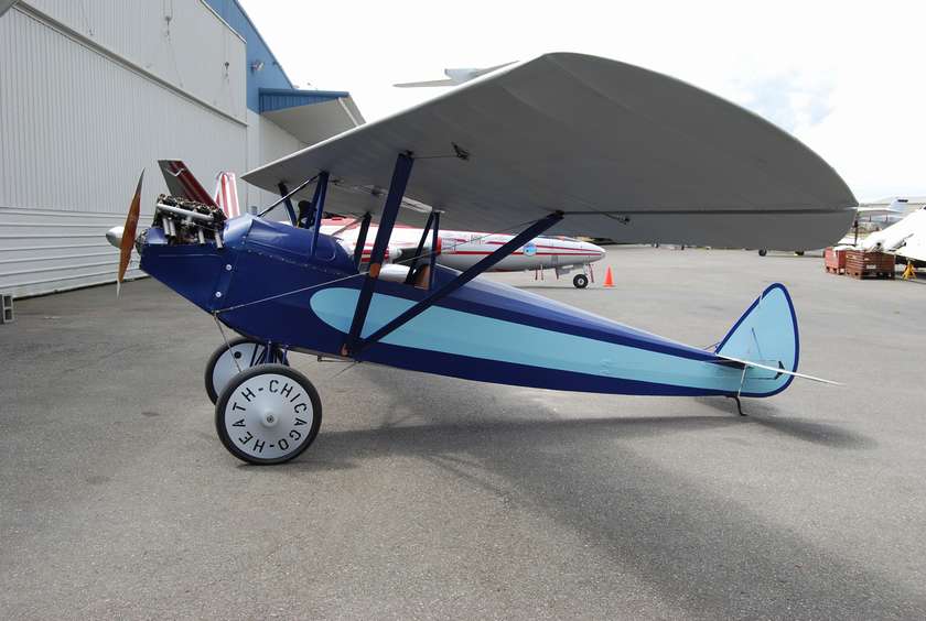

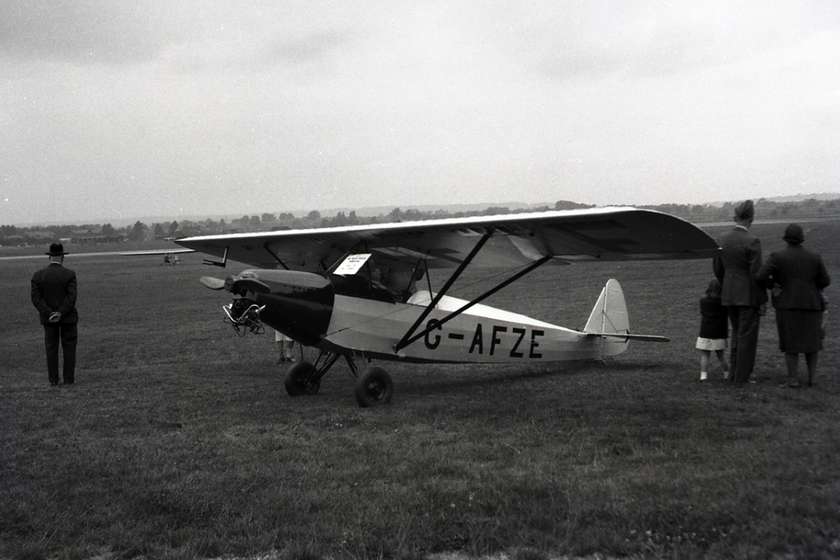

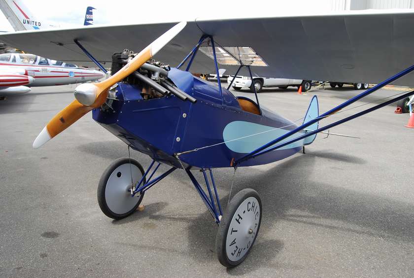

Да, красивая и ажурная ферма. Только она очень непрактична благодаря куче растяжек, которым нужно обеспичить должную регулировку. Гораздо выгоднее в этом плане фюзеляжи Corben Junior Ace
http://www.homebuiltairplanes.com/f...orben-junior-ace-turtledeck-corbinbabyace.jpg
Skylite ultralight
http://en.wikipedia.org/wiki/Raceair_Skylite#/media/File:RaceairSkylite.jpg
http://www.raceairdesigns.com/skylite.html
http://sport-aircraft.proboards.com/thread/27
Чертежи обеих гуляют где-то по сети. Там правильные фермы если можно так выразиться.

Skylitе ultrallight  лаконичная конструкция и в кабину удобно садиться, и передние стойки колёс лёгкие, достойно подражанию  😉
Человек уже сварил ферму из того, что было. Для чего размещать здесь картинки ажурных самолётиков? На стадии проектирования это было бы оправдано. Если есть какие-то ошибки в конструкции, следует обратить внимание. А так...? Дмитрий прав. Умничание начинается.

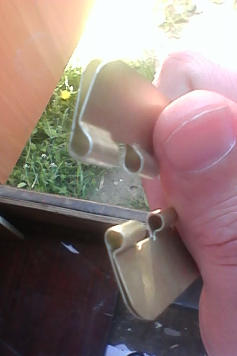

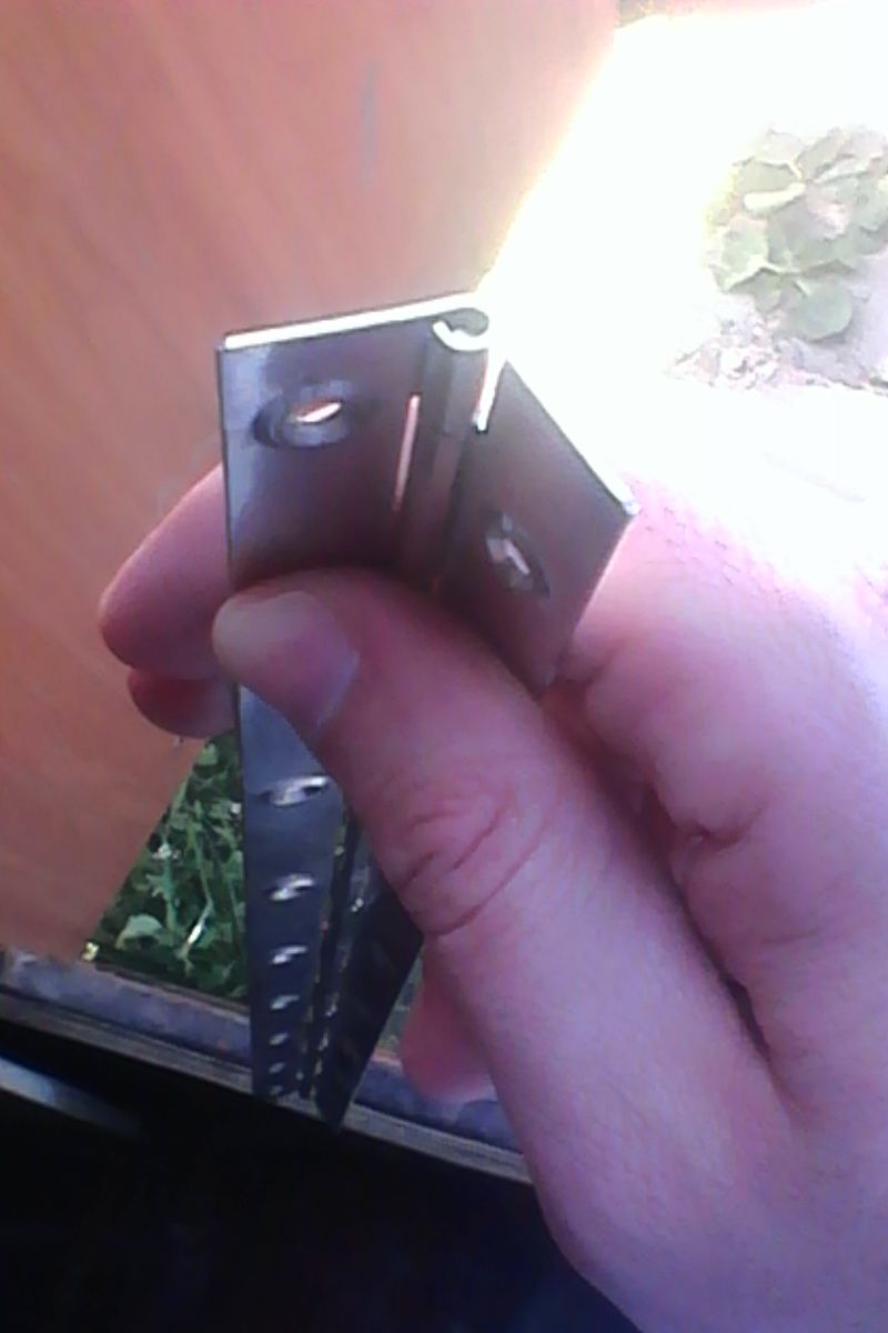

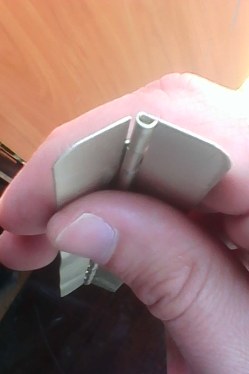

1750 руб коту под яйца. купил на форуме рояльную петлю для навески рулей. пришло говно, да ещё не комлект-оплатил 9 штук. Пришло 8.5. Да ещё и разные.  В Энгельсе делают. Лучше Мебельная  китайская с хозмага, чем это
это мебельная из хозмага за копейки. люфтов нет

А это авиационная халтура из Энгельса. Люфты по шагу. Оси нет.

а эта халтура с осью( поллиметра наверно диаметр). и сделана из металла не толще  крышек для закрутки банок

Вы купили петли для самых неответственных лючков. Для навески, надо брать прессованый  бульбовый профиль с дыркой.
