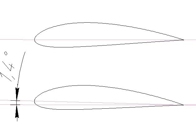

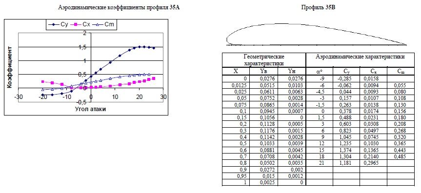

профиль USA-35B 12%, угол установки 1.5 град,
Почему угол установки крыла +1.5 гр? Угол,  при котором применяемый Вами профиль имеет Cу=0 равен - 4.0гр

Что в горизонтальном полете он будет лететь под отрицательным углом. На крейсере фюзеляж должен быть параллельно земли желательно.
Вот поэтому мне и надо Су=0.5(примерно), что достигается(примерно) при 1.5 градусе

В Вашем случае, при такомугле  заклинении крыла +1.5гр , для того чтобы выйти на Cy=0, нужно будет придать угол оси самолета относительно земли 4-1,5=2,5гр. А для того чтобы создать Cy=0,5 сообщив тем самым угол еще плюс 1,5гр имеем общий угол на кабрирование относительно земли 2,5+1,5=4гр. Хорда профиля не параллельна нижнему основанию. Она проходит через нули координат слева и справа.
Ничего не понял честно говоря. Вот эти +1.5 градуса относительно оси хорды и отмерю. А вы думали буду мерить относительно нижней линии профиля, взяв за отчет заднюю кромку? Нет конечно, я знаю что она там ниже линии хорды

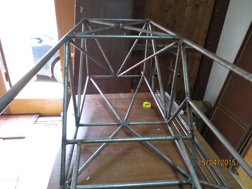

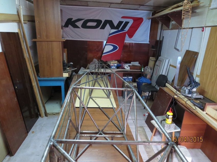

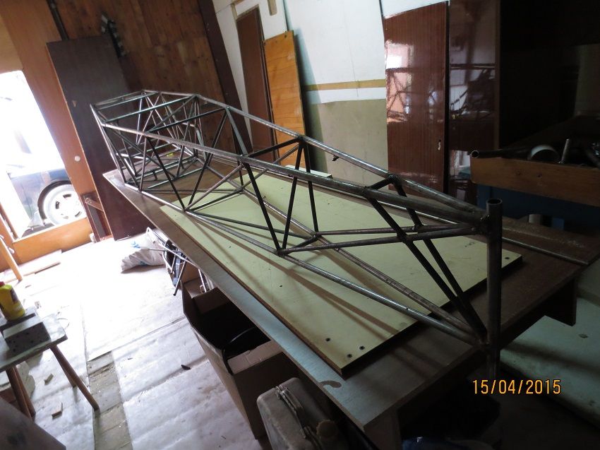

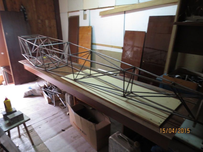

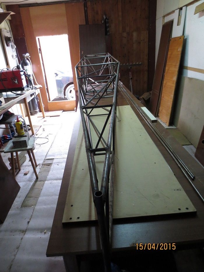

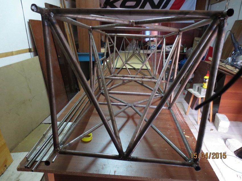

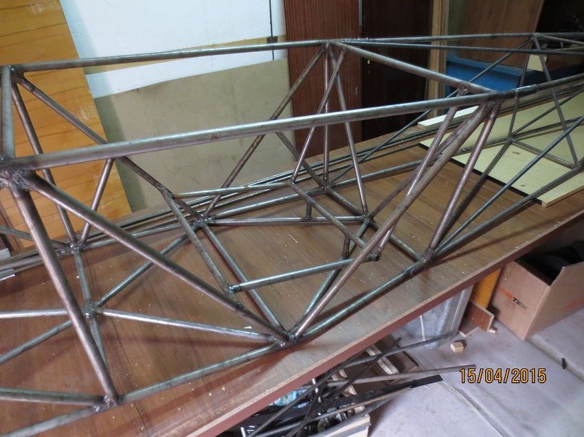

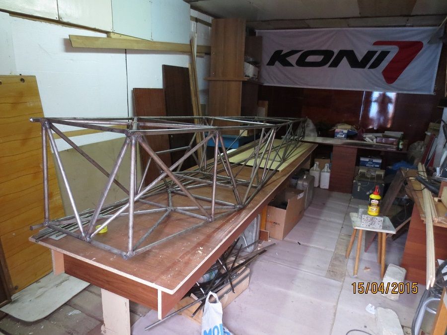

Закончил варить ферму. 4 лонжерона до заднего среза кабины-18х1м , раскосы и стойки 16х1мм.  Каркас сидения 18х1 и 16х1. Лонжероны хвостовой части-16х1мм, раскосы и стойки -12х1мм.
Осталось наварить узлы, отрихтовать кое где, почистить, покрасить, провести управление,  и обшить. Вес на фото 19 кг

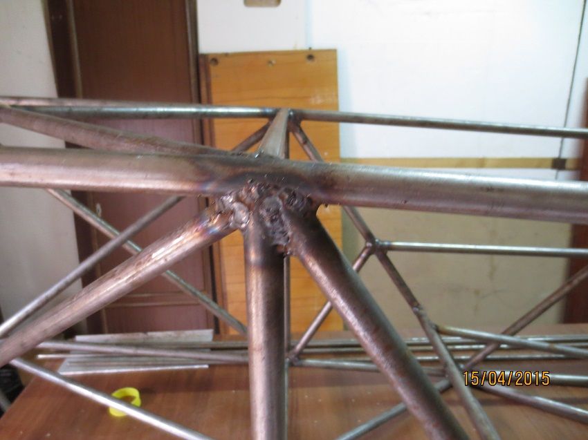

Швы не самые лучшие ,но и не самые худшие. Когда Фоккер начал варить фюзеляжи во время ПМВ, в каком то немецком институте проводили испытания швов, выяснилось что самый хреновый и самый отличный шов практически не отличаются по прочности
