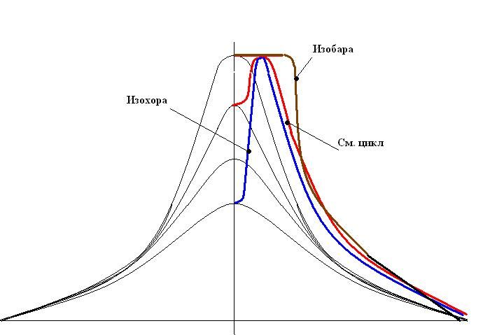

   ...И есть еще такая хрень, как скорость нарастания давления, которую тоже нужно учитывать.
   Мало того, он еще  и не слышал о "силах инерции" и о показателе dx/d[ch966], раз называет их общим: "скоростью нарастания давления", после этого и говорить то не о чем.
   Для справки, в двигателе со СВСС самые низкие скорости "нарастания давления", в сравнении с другими тепловыми циклами. Не знаешь, сейчас "маниакальный товарисчъ"  и это разжуёт:
  ...Механическое сжатие газа, в цикле с изобарой (или со СВСС) самое щадящее по сравнению с другими тепловыми циклами, так как кривая сжатия нарастает по синусоидальному закону до точки Рс=Рz и Pzmax ([ch955] = 1), тогда как в цикле с изохорным сжатием степень нарастания давления повышения давления ([ch955] = 7)подскакивает в виде острого вертикального пика (см. рисунок). Большая массивность деталей движения дизельного цикла объясняется его работой вблизи границ разрушения двигателя. Так что и здесь наш "зубастик" опять попадает мимо цели.
Ну и что дальше?
Процесс сжатия никогда не был "лимитирующим фактором" поршневого двигателя.
У вас повышаются мехпотери и катастрофически снижается ресурс силового механизма.
Помните это ваше "незабвенное":"Живучесть силового механизма определялась несколькими часами работы"? ;D
Вот ваше вранье и возвращается к вам сторицей! :~)
Помимо сжатия газа, есть еще процессы сгорания, расширения и тд.
И тут увы и ах у вас полный 0....

... Процесс сжатия никогда не был "лимитирующим фактором" поршневого двигателя.  У вас повышаются мехпотери и катастрофически снижается ресурс силового механизма.
...ибо как справедливо отметил еще мудрый Карно: детали разрушает не столько нагрузка, сколько быстрота ее нарастания. Но все это опять же связано со СС - чем она выше, тем больше вероятность возникновения негативных факторов, вызывающих разрушение деталей двигателя.
   Вот вам и ответили. От себя лишь напомню свой пост:
  О чем это говорит, в изобарном цикле самые низкие механические потери на такте сжатия, потому что сжатие происходит плавно без рывков давления, в отличии от других циклов.  Как видно из предыдущего рисунка, все циклы в конце такта сжатия поднимаются на одну и туже  высоту. А вот у изохорного цикла мехпотери на такте сжатия максимальны, ибо перегрузка сплошь и рядом пробивает масляный слой в подшипнике скольжения, и подшипник переходит на полусухое трение. Разобрались. Теперь о линии расширения, там давление газов во всех случаях только падает, откуда может быть перегружен подшипник у СВСС непонятно, если только в голове у Миллера.
   И два слова о термодинамике. В цикле Бо-дэ-Роша и в цикле Тринклера-Сабатэ часть топлива выгорает на линии сжатия (выжигая и часть воздуха), это нужно для того, чтобы поднять давление и температуру основного объема воздуха в цилиндре двигателя до температуры самовоспламенения  основного массива топлива. В цикле со СВСС на подготовку топливо-воздушной смеси в цилиндре до уровня самовоспламенения не тратится на капли горючего,  в отличии от описанных циклов, где часть топлива воспламеняется на такте сжатия, и "горит противодействуя ходу поршня". В цикле со СВСС тепловыделение начинается исключительно за ВМТ, т.е только на линии расширения. Это обстоятельство полностью компенсирует дополнительную работу поршня по дожатию газа до более его высокого давления. Причем весь сжатый воздух однороден по температуре и не нуждается в прогреве его пилотными дозами.
   Вот вам и ответили.
По моему это ответили вам! ;D
Откуда у вас взялись высокие мехпотери? От верблюда? ;D
Вы седунов - сказочник и массовик - затейник.
Показываете, что
И получается, что у всех циклов одна и та же высота, у изохорного мехпотери максимальны, а у вас они всего лишь растут и поэтому пришлось срочно изобретать сказочные поршневые  кольца, бодаться с Фипсом и тд.
"Механическое сжатие газа" как известно задается законом движения силового механизма двигателя.
Так как БСМ седунов так и не построил, то он легко называет движение поршня КШМ синусоидальным.  ;D
Но дело не только в этом,  и в СВСС и везде применяется только КШМ. Причем в СВСС СС больше, чем у всех.
ПРи этом у седунова "плавность механического сжатия", лучше, чем у всех! :-[
