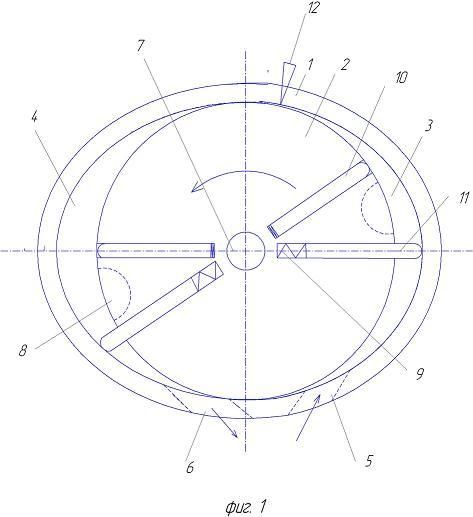

Здравствуйте уважаемые участники форума. Извините за вторжение в Вашу епархию, да и к кому ещё обращаться, как не к специалистам, и форум  кажется  ещё работает. Нашёл Вас совсем недавно, но пока всё прочитал (а заодно и ветку по роторным двигателям) время  с последнего сообщения прошло уже много. Я не специалист по рабочим процессам, поэтому прошу Вас быть чуточку терпеливее и прокоментировать следующий механизм. Он роторно – пластинчатый ( я хотел обратиться на ветку по роторам, но она кажется уже не работает, да и интересует меня больше рабочий процесс). На рисунке показан общий вид со снятой крышкой, а механизм управления пластинами не показан, но он очень простой. Из особенностей стоит отметиь полусферическую КС,  полость расширения больше полости всасывания ( вылет пластины больше), время «выстоя» больше, чем у ПД. Если по рабочему процессу механизм окажется хотя бы на уровне Ванкеля, то у меня есть решения по уменьшению теплоотвода, по уплотнениям и системе охлаждения. Приму во внимание все советы и критику. Заранее благодарен.

Проблема с этим двигателем будет не с рабочим процессом, не с теплоотводом , не с уплотнением, а с работоспособностью движущихся в пазах пластин,  на которые давят горячие газы.
Задайтесь давлением, умножьте на площадь этих пластин и получите силу которая прижимает пластины к стенке паза, и не просто прижимает а еще и перекашивает в этом пазу, а потом подумайте как они будут работать если еще и горячо очень и какую силу надо приложить чтобы их сдвинуть с места и как долго они в таком режиме проработают.
Я во всяком случае ни одной рабочей конструкции двигателя подобной конструкции не знаю, как компрессорик небольшой еще можно использовать что то подобное

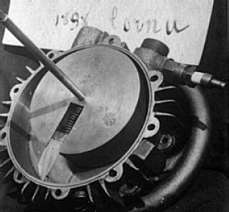

На эксцентрики пластины поставьте, минус 20 к карме полезного действия. Пружины будут только для смягчения, разве что. Вот еще похожее было:
Поль Корню в 17 лет сделал в 1898, через год получил патент на ротативный, не путать с роторным
https://ru.wikipedia.org/wiki/Корню,_Поль
первый вертолетчик, 1907 год
Он роторно – пластинчатый...
Проблема с этим двигателем будет...
c 1992 ребятки, что за речкой Атлантикой, бьются над проблемами аналогичной по принципу лопаточной схемы, но чота у них никак. подробности в ссылках...
