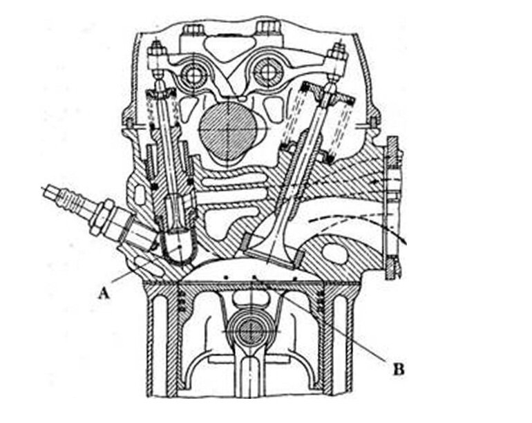

Не смешите, идея полностью "скомунижена" косоглазыми с советских патентов 50-х. Без упоминаний и ссылок о ЛАГе и советских работах в этой части (и после этого хотят "курилы"!). Просто яппи подсуетились к нефтяному кризису 70-х и под рекламку продали свыше 1 млн этих, в общем-то, убогих машинок (ИМХО м2140 был лучше и авто и мотор) Что ж, такая суета возможно и достойна похвалы, если пользоваться понятием "их нравы"
В 61 г. был выпущен небольшой серией газ 51Фс верхнеклапанным ФФД. (двигатель выпускался около года)​
Газ51Ф 61 г.
  70-е хонда СVСС.
Найдите две разницы, между газоном и хондой по РП, если сможете, а потом вопрошайте
Разница в том, что в РП газона используется ЛАГ-процесс, а у Хонды собственная модель смесеобразования CVCC.
По крайней мере так писали в книгах
