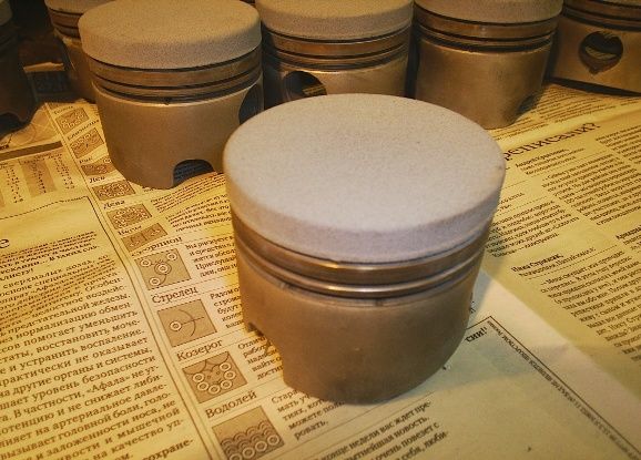

теплоизолированном поршне, а выкладываете ИД с Рс на алюминиевом... Даж не сообщив- атмосферник у Вас аль с наддувом.  .
    Это действительно алюминиевый поршень  ( первое приложение... сделано до его дополнительной мехобработки), но я же не писал о том, что он с покрытием, или без.
