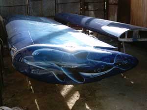

мы ставили небольшие крылышки на концах поплавков)
-на старом фильме заметил=итальянский самолёт на трёх поплавках конструкции Кардалера? с 1912г. имел V-образные
крылушки на концах поплавков и отлично летал в 4 человека!

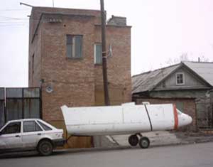

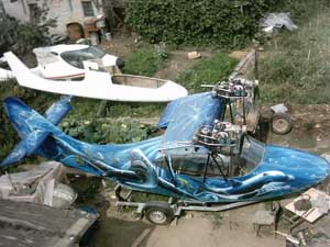

-Геннадий\Вашего Батюшку не нашёл\=какой у Вас опыт по перевозке самолёта на своём шасси=оссобенно=в части крыльев?
\у летающих автомобилей ато одна из главных проблемм\!
-я собираюсь подвешивать наши крылья в дорожном режиме на амортизированных подкосах\телескопические,с демпферами\.
кроме этого=все три колёса будут иметь очень эффективные динамические демпфера...
Я с дальнего востока, отец там похоронен. Мать в Казахстане живет, в Усть-Каменогорске.
Свой самолет я гонял по казахским дорогам,  с большими ямами , также по проселкам и полям. По 400км  на скорости 90 км/час, на собственном шасси, арочная рессора. В одном варианте была собственного производства, в другом Алма-атинского.
Рессора как нельзя лучше проходит препятствия, без всяких амортизаторов, даже на форде, болезненно проходишь ямы, а самолет следом вообще их  не ощущает. Так же я проводил испытания на сброс с полной нагрузкой с 0,5 м высоты, по нормам  JAR-VLA.  Если авто испытать на сброс, то без последствий не обойдется.
Выбор материалов -пластик обладает упругостью – сталь мягкая, остаточная деформация. Равнопрочность конструкции – это высший пилотаж для конструктора, но и усложнение технологии, естественно цена. Компоновка и схема самолета - концентрация масс, вблизи посадочного устройства.
Консоли на ложементах, ложементы к силовым шпангоутам самолета, через выведеные ушы, и к креплению подкосов.

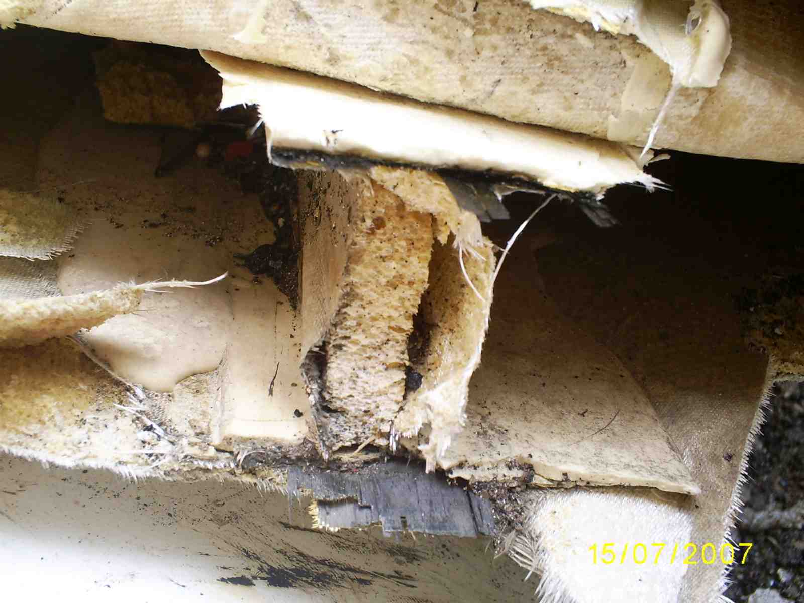

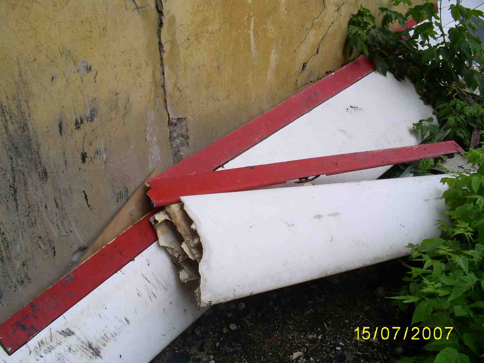

Крыло от янтаря. стеклоткань сухая, а рядом лужи смолы.
    76,5 КБ · Просмотры: 102
    90,8 КБ · Просмотры: 112
-разные "мастера" бывают!
но чтобы в планере такое=пaроть надо!!!
