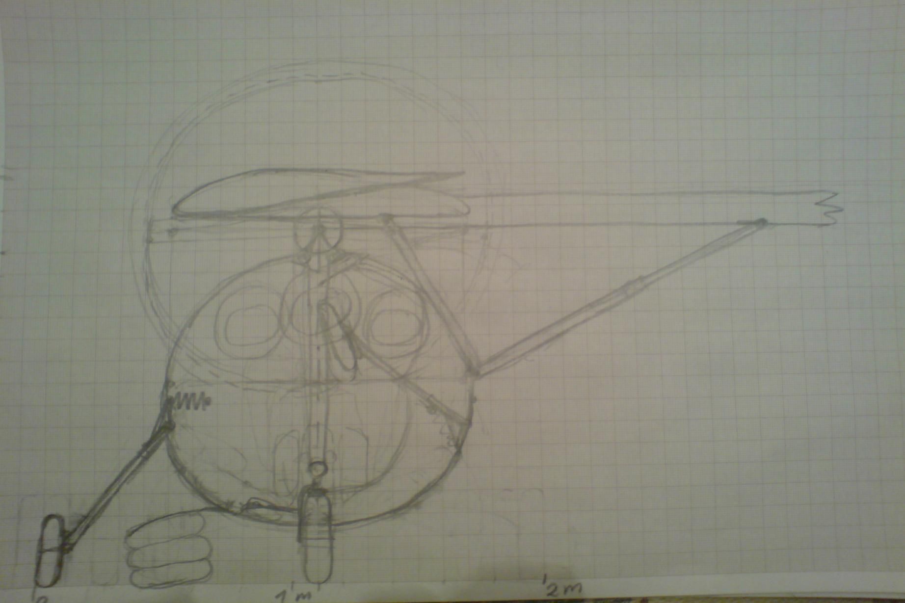

-я относительно недавно такую схемку видел на немецком
велосипеде с электромоторомтам КПД не на последнем месте считается...
=интересноумно был сделан ролик=диаметром ок.4см,
на рабочей поверхности было множество штырьков циллиндрической формы диаметром 2-3 мм и подобной высотой =грязь откидывалась центобежкой.
они проминали немного резину и не было проскальзывания...
pochemu ne hotite prostuu zepnuu peredachu?
-скорее всего из эксплуатяционных и эстетических соображений...
\проблемы с цепью и водой=амфибия\.
-зубчатый ремень удобнее,но широкий и увеличивает ширину вилки.\введу его,если прижимной ролик не оправдает себя\
Мне кажется на первом этапе прижимной ролик себя оправдает, своей простотой, и быстрым монтажем.

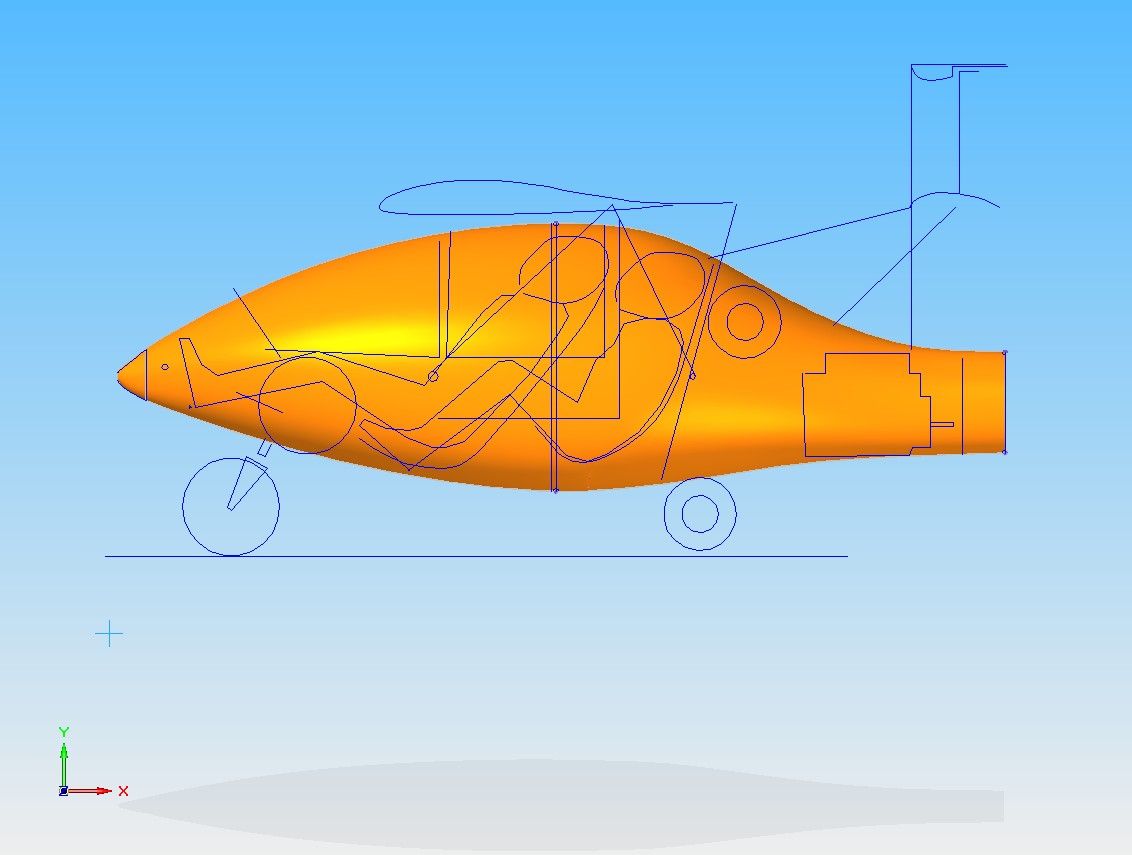

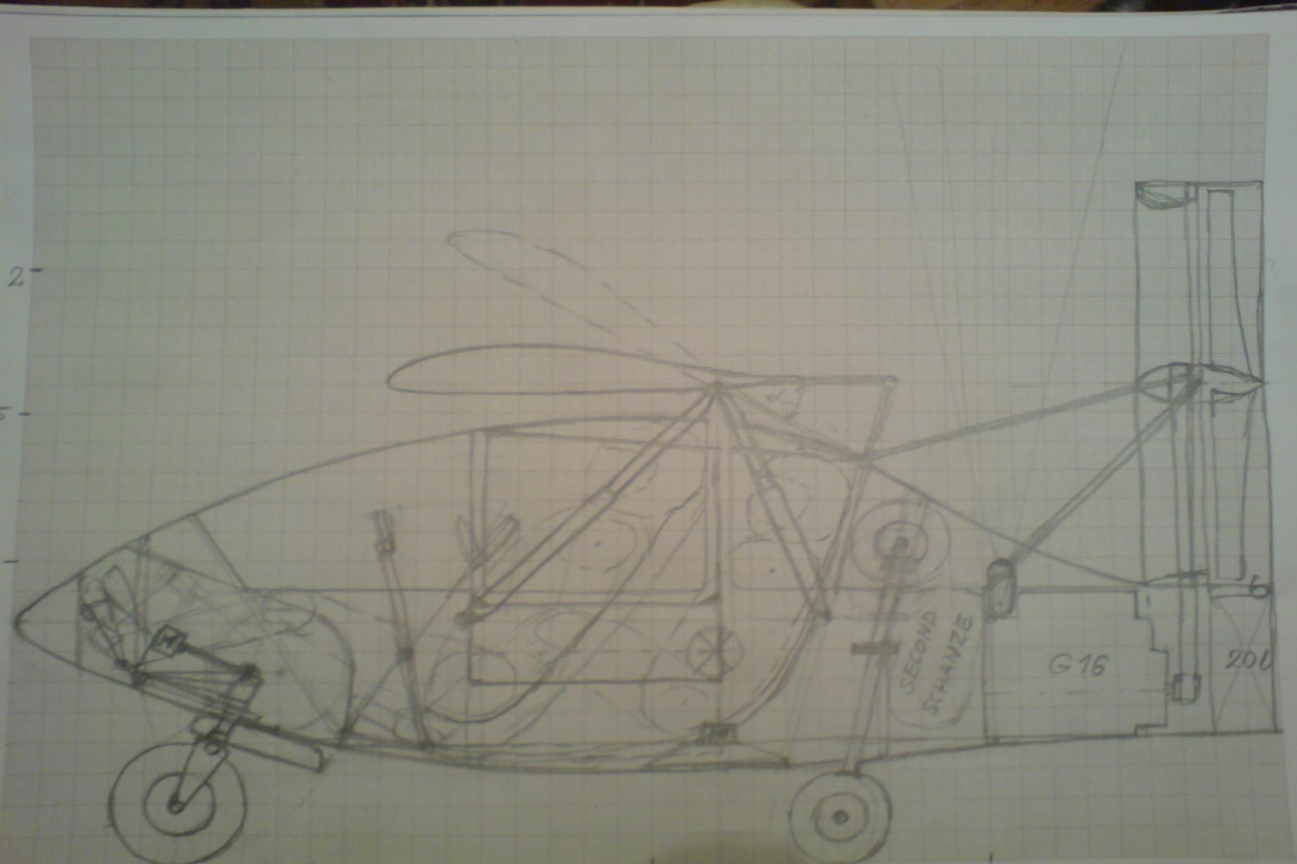

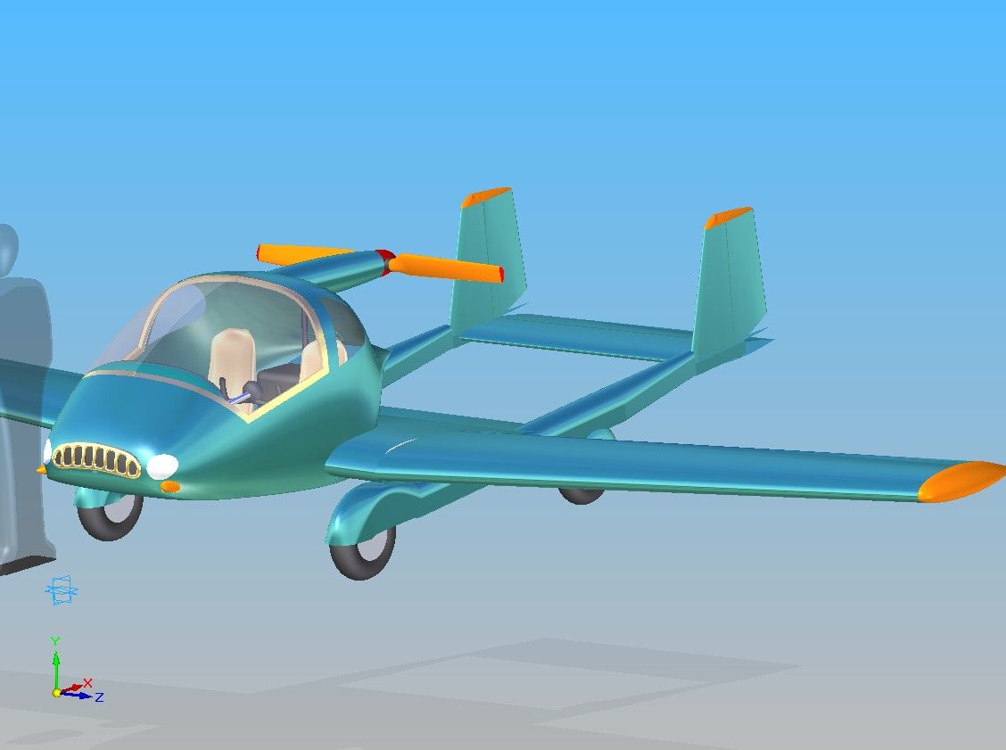

фюзеляж,оссобенно переднюю часть стараюсь содрать с СЫНЭРДЖИ,за пассажирской частью кабины=иной,тк.на коме
будет стоять кольцо пропеллера\в "наземном" режиме складывается почти пополам.
Ну, вот надо еще вид сверху и сечение за кабиной. отдельно прорисуйте гаргрот и переход: кабина - кольцо, диаметр.

Зализ за кабиной
-понял,спасибо!
к сожалению,такой гаргрот как у СЫНЭРДЖИ у меня не получится,
хотябы из-за защиты винта от брызгов воды...
кольцо эту роль не выполняет,приходится его ставить над плоской кормой а не за кормой.
-задняя часть фюзеляжа не может у нас так сильно подниматься,
тк.там будут ещё баллонеты.
потом удобно будет прятать консоли задних колёс за спину
кабины\поворот вверх на 180 град\ ,поэтому она обрезана сзади и то под отрицательным углом\видал такое на некоторых машинах\.
но наверно не так велика беда=у нас нет так большого аппетита на скорость полёта как у С-Ы ,а больше внимания уделяем безопасности посадки\и взлёта\!
-в таком варианте могу обойтись вообще без ремня=большая редукция оборотов за счёт соотношения диаметра колеса к приводному ролику,момент от мотора через два валика и две
угловых пары\1:1\+3 подшипника!
ЗЫ=на передние колесо можно и не ставить тормоз=его роль
может выполнять мотор в генераторном режиме.
на задних=два дисковые,мотоциклетные тормоза.

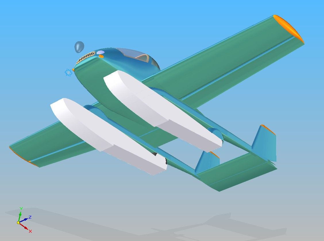

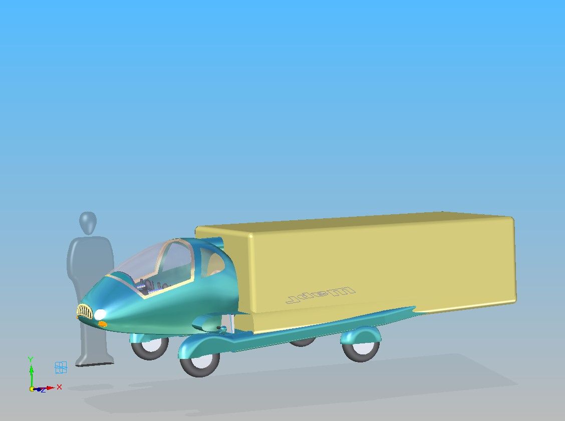

Мой автолет отличается реалистичностью и простотой. Легко переоборудуется в гидросамолет или фургон.

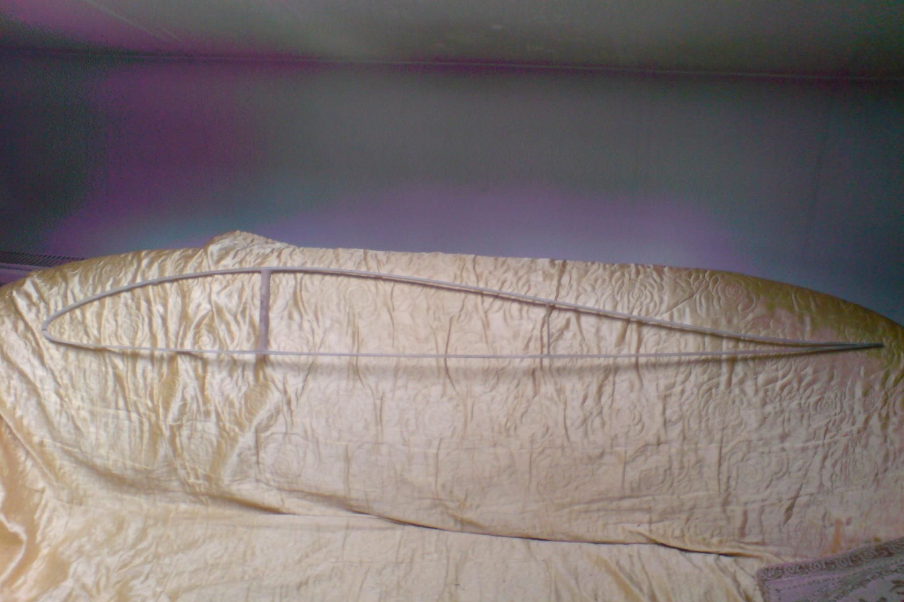

Пока нечего выкладывать., матрицы крыла, и то не доделал. Приходится работать, чтобы смолы купить. Но не только, сейчас в ЦАГИ работаю ООО «Мастер модель» стажируюсь на станке с ЧПУ,  изучаю прогу по созданию управляющих программ. Могу там же отфрезеровать кабину и все остальное по автолету, заодно и Поповского стрижа.
Дальше хочу построить свой обрабатывающий центр с ЧПУ, с рабочей зоной 6м х 2м х 2м. И к нему стеклопластиковое производство. Всю программу можно объединить под одной крышей.
Завтра повезу Гидрик на озеро, без мотора. Фото выложу.
    37,9 КБ · Просмотры: 98
Ощущается недоработка. Дерзайте пока. Через недельку накидаю заготовку, выложу и будет убирать все лишнее.
-это мягко сказано=ближе будет=что вижу то и пою!
\достаточно часто меняются детали и даже форма,оссобенно
фюзеляжа\.
Это нормально, модернизация и совершенствование, это непрекращающийся процес, как на начальных, так и на завершающих этапах производства. Нужна смелость, что бы разрушить старое и начать снова.

-а я допустил грубую ошибку =консоли заднего крыла отклонены назад а не вперёд,kak на рисунке.
и скорее всего бyдут на четверть короче и колёса побольше
\400мм,как и передние\.
=завтра дорисую...
ЗЫ=БЭЛЛА с трудом отрывается от земли=023й делал это с лёгкостью,я бы сказал=эллегантно!.

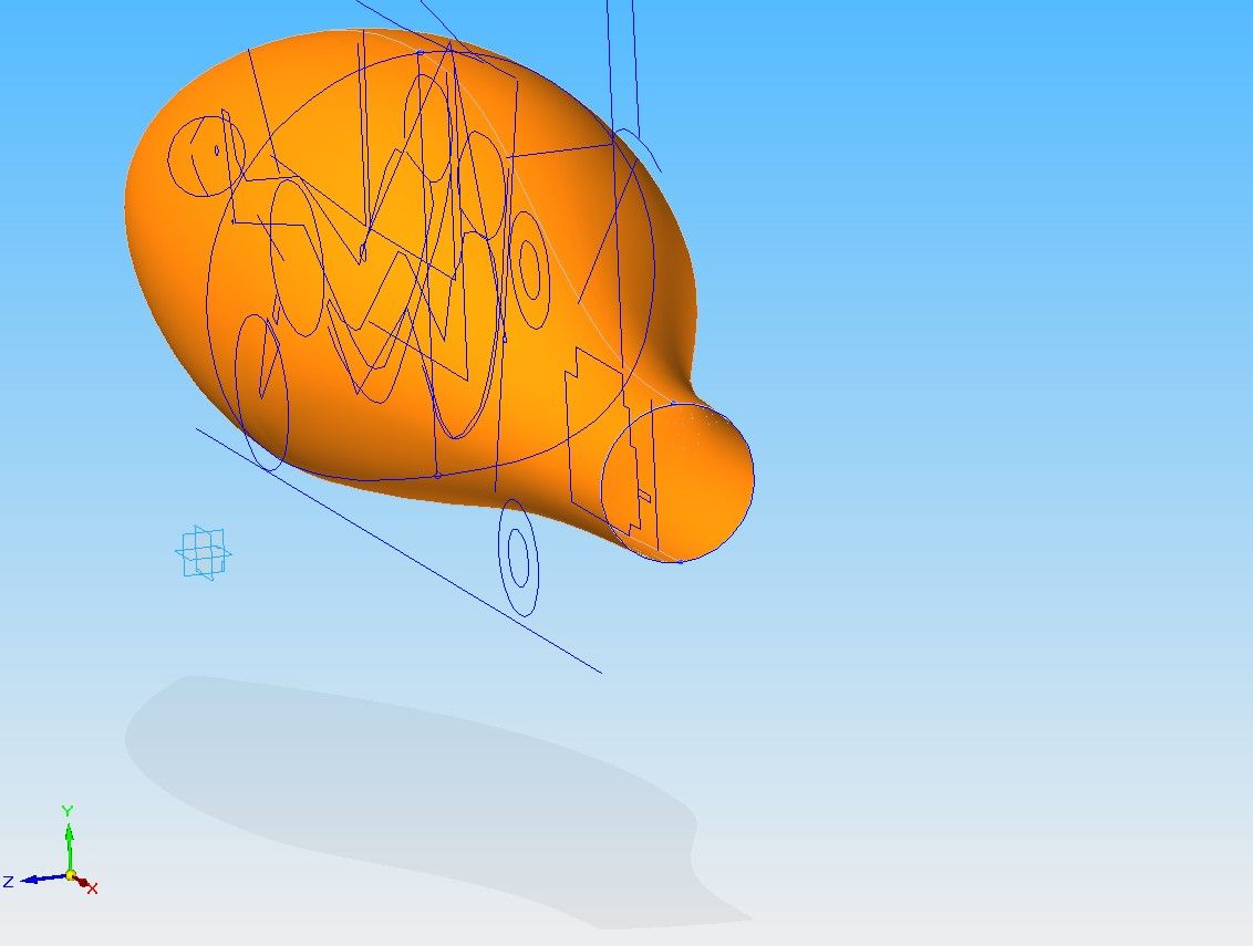

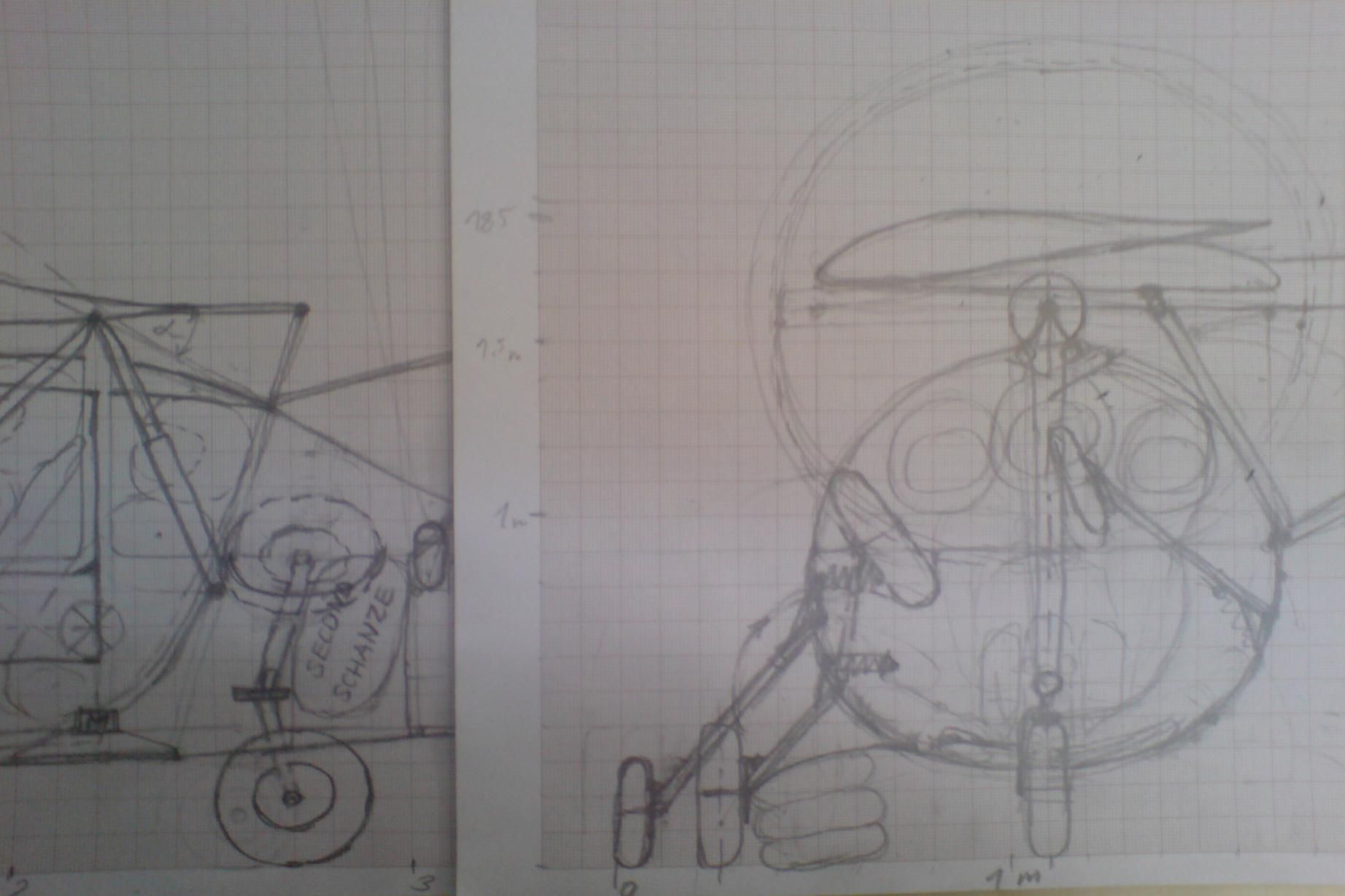

Генрих Петрович. Сзади как сделать? скруглить или сплющить?
    63,7 КБ · Просмотры: 147
    70,6 КБ · Просмотры: 108
-к сожалению,с целью приспособить подушку приходится корме быть сплющенной,широкой.
прийдётся немножко обойти требования аэродинамики.
-где-то читал,что сопротивление пикапа с закрытым кузовом больше чем с открытым=надкузовной вихрь "заполнчет" пустоту.
-носовая часть фюзеляжа=вплоть до дверей=должна иметь круговую симметрию\тогда достаточно сделать одну половину матрицы=дешевше\...подобная ситуация и с матрицой крыла!
-я полагал=задние стекло за спиной пассажиров должно быть с отрицательным наклоном.за ним в выемках прячутся сложенные колёса,а между ними=спассистема.
за ней кольцо пропеллера\диам.140см\.оно заодно выполняет роль стабилизатора.
