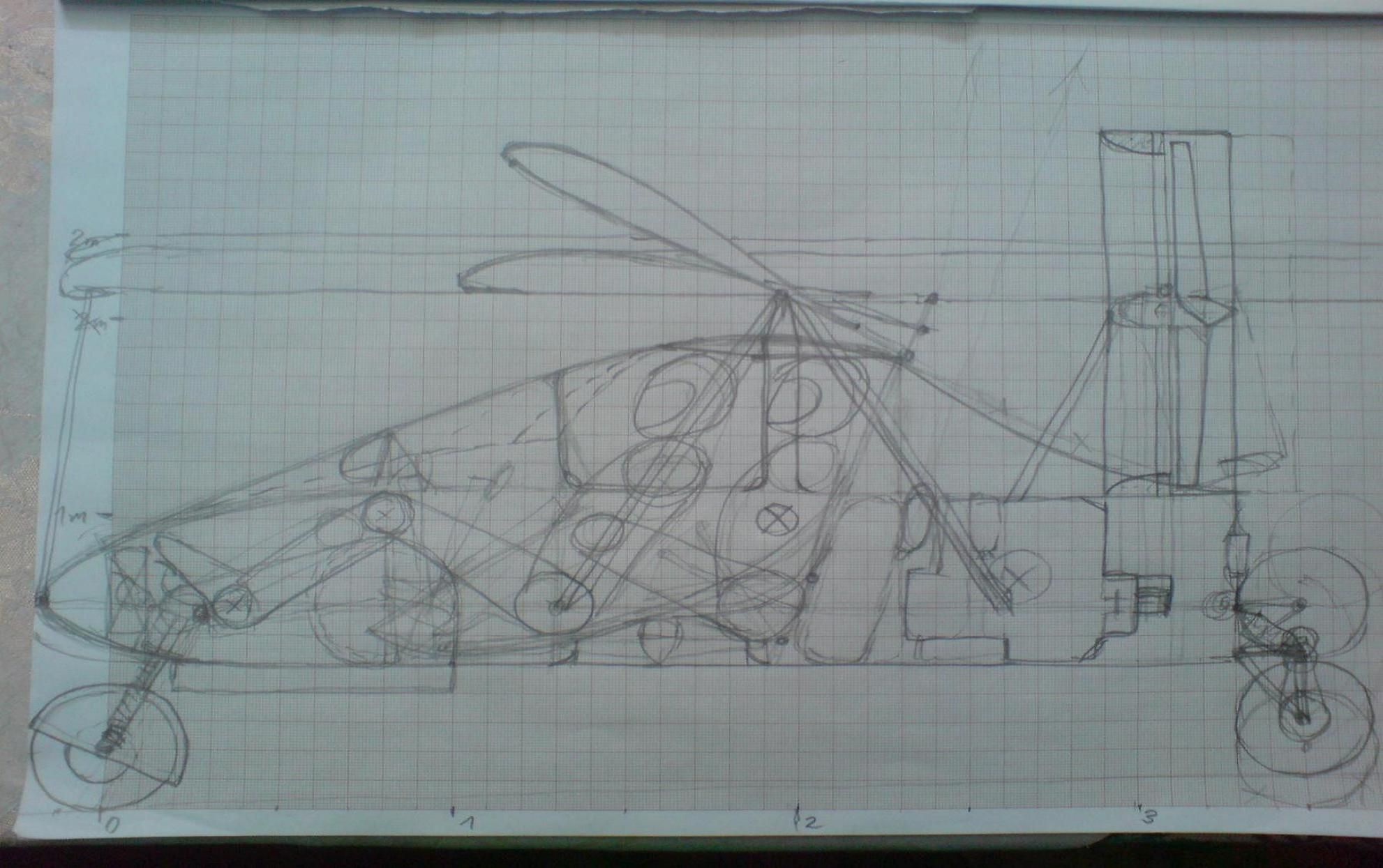

чьобы не нарушать прочность корпуса. Да еще желательно отботовку сделать, для жесткости. Вывод ясен, нужно формофать сразу лючек или нишу.
-верно,
но у нас композитная носовая часть фюзеляжа только для получения ламинарного обтекания=не нагружена кроме напора воздуха.
поэтому не хочу иметь спереди никаеих уступов ни щелей=также переход оболочка-фонарь будет гладким.
неровности/щели могу себе позволить только при откидных
частьях фонарья\вход\ и малых нижних дверцах с откидными
ступеньками\трап\ для "ввода" дам!=ведь АВТОМОБИЛЬ задумываем...с прицепленными крыльями.
Эскизик бы навояли, может, что подскажу.
Можно в принципе,  если жесткости хватит, за счет двойной кривизны обтекателя.
Если створки будут крепиться к обтекателю, то жесткость нужна, чтобы они не флатерили в открытом положении.
Хочу Ваш аппарат в 3D построить, через пару недель наверное. По тем же эскизам? Или есть изменения? Может, пока подобьете размеры.
Гидрик отклеил, наскоками. В субботу на воду спущу, без мотора пока. Фото выложу.
Можно в принципе,если жесткости хватит, за счет двойной кривизны обтекателя.
-нужно мне сканер запустить=нарисую...
-обтекатель будет из 3 мм-го ПАРАБИИМа=очень жёсткий материал!\крыло сделанно из него=можно по нему прыгать в ботинках!\
-спасибо за предложение помощи в трёхмерном изображению !

ЗЫ=приснилась такая идея=
сделать мотор-колесо герметичным=непросто и добавочный вес к и так нелёгкому высокомоментному мотору...
=если же на верхушке стойки вилки прикрепить лёгкий высокооборотный мотор\10лс/кг\ и через вал передать момент
на закреплённый в вилке угловой редуктор+ременной редуктор на обод колеса!?
=мотор на суше,колесо с ремнём\или двумья-для симметрии\ и шестерёнками\пластмассовыми\ =в воде...
как Вам такая мысля?

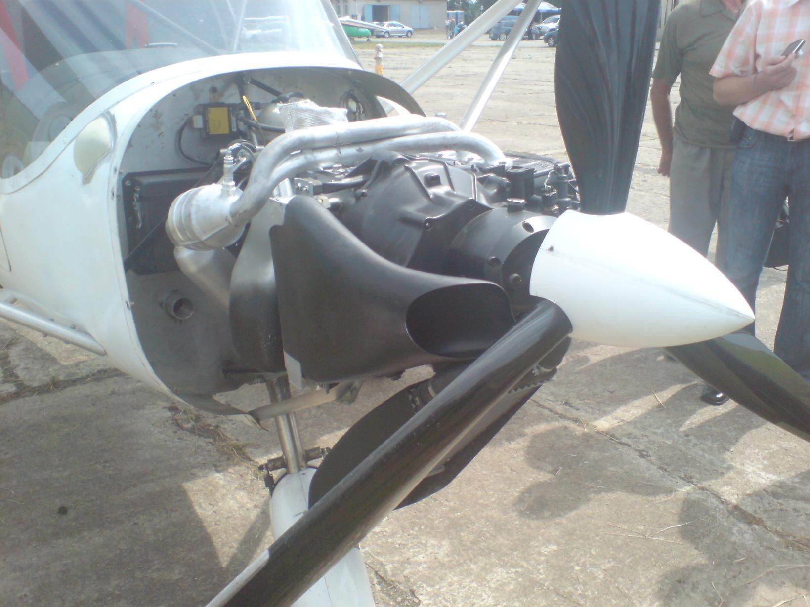

http://www.ekolot.pl/en/news.html
-польская фирма\конструктор Ежи Кравчык-мой друг\ производит серийно самолёты в классе ультралайт с 90% вкладом ПАРАБИИМа на базе винилоэстровой смолы!
\в начале его цена с ЖЭ10 была два раза ниже подобных самолётов\!!!

=они подобрали примесь эпоксидной смолы к винилоэстровой=
дёшево \ЮНИОР стоил 20тыс долл.\ и технологично+легко.
имеют госсертификат на продукцию самолётов\выпустили свыше 150\,даже "косоглазые" заинтересованы покупками.
-я имел ввиду,что только 10% композитных деталей не ПАРАБИИМ\ карбоновые элероны и рулевые плоскости\.

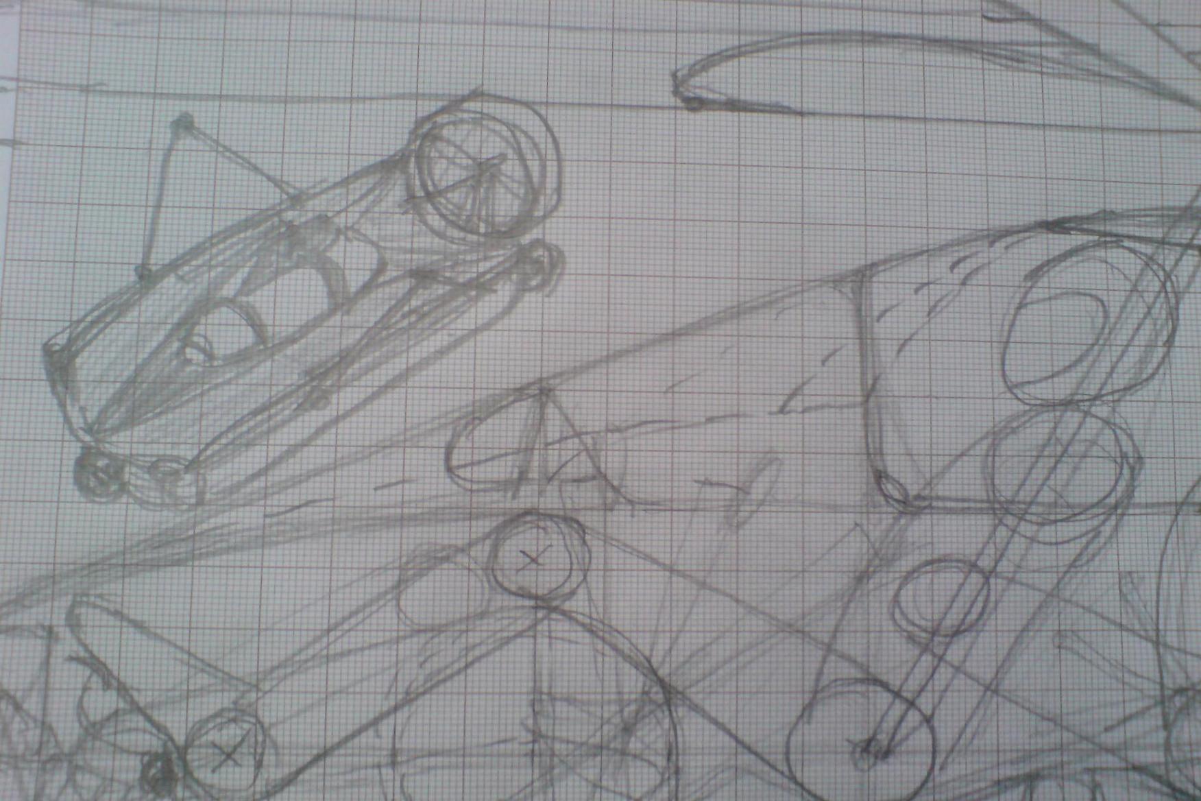

ЗЫ=решил электромотор переднего колеса отодвинуть
ближе к оси качалки\не будет подпрыгивать вместе с колесом\.
=заодно ввожу ременную редукцию со шкива на роторе мотора
на побольше шкив на валу внутри вилки.
нижняя часть=как раньше "малевал"...
-вопрос по КПД передачи=
давным давно применяли для мотопривода велосипеда систему
прижимного ролика к покрышке переднего колеса...
-чтобы он не тормозил при педальном приводе-его просто приподнимали.
проще не придумаеш\нет ремня или цепи\,
думаю,что для движения по городу её должно хватить!

Вездеходы так делают, барабан с каждой стороны по два колеса крутит.
Эскизы на достаточные, сечения давайте и вид сверху.
Где то Вы выкладывали вид сверху, ссылку дайте.
  И если можно сечения крыла и Эмпельлера.
Балонет пока не будет? И хвоста тоже, как я понял?

-малюнки старые\нашёл в компе\=завтра намалюю новые,
более актуальный вариант.
фюзеляж,оссобенно переднюю часть стараюсь содрать с СЫНЭРДЖИ,за пассажирской частью кабины=иной,тк.на коме
будет стоять кольцо пропеллера\в "наземном" режиме складывается почти пополам.
-баллонеты и юбки будут,но для начала=в укрытии\брющная часть фюза\!
=чтоб не закидали шапками...
