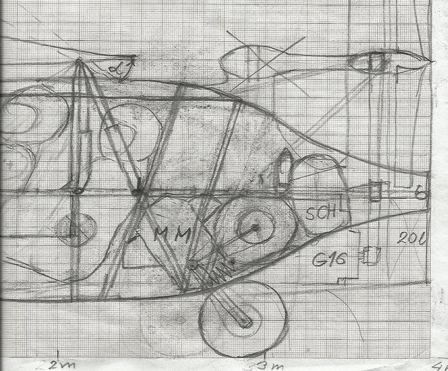

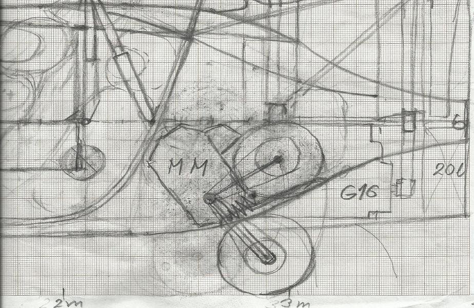

Re: Вот! Начал строить аэромобиль.
разработал вариант, самый на мой взгляд рациональный для
Вашего ЛА.
http://www.reaa.ru/yabbfiles/Attachments/Stojanochnyj_rezhim.jpg
=наверно более уместно бы определить=НАШЕГО с Вами ЛБ
\летающего байка-мотоцикла\...
-а если задние колесо сделать как =можно убирать через короткий люк.
    163,6 КБ · Просмотры: 91
Вот другое дело!
Все выстраивается как надо.
Так же цепь можно пустить на поперечный вал, на концах которого угловые редукторы и В.В. Кольца можно позднее поставить.
Вот другое дело!
-на цепной передаче\пока не осилили магнитной\, большой КПД и сильная редукция=можно и подумать об лёгких мотоциклетных моторах!\типа 10000/мин\...

Да. С воздушной подушкой, винты долго не продержатся.
Может выдвижные балонеты с жесткими обводами?
    32,2 КБ · Просмотры: 121
-я так и хочу=открываемые из днища жёсткие половинки а из них выдуваются баллонеты...
-в нашем случае двух колец и узкой,веретенообразной кормы
\по соображениям аэродинамики=экономия...\ нужно бы ещё для водного режима распостирать экраны от попадания капель!
тем более,что необходим механизм уборки переднего и заднего
фартуков.

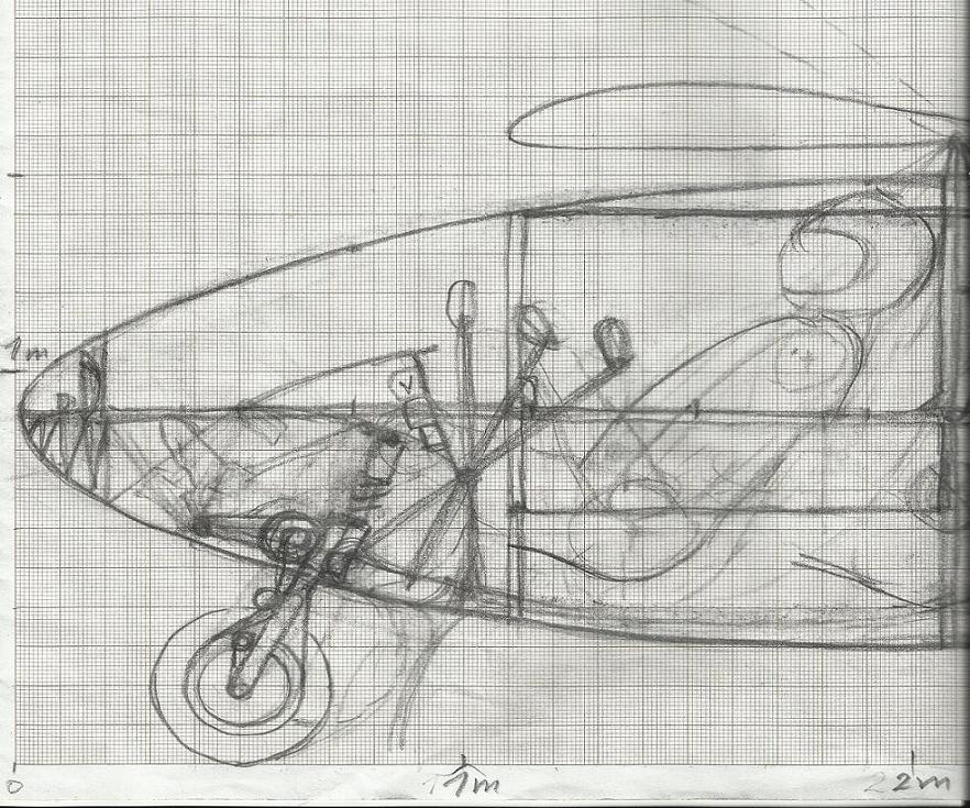

http://www.reaa.ru/yabbfiles/Attachments/stojanochnyj_sverhu.jpg
ЗЫ=Геннадий Михайлович!=нельзя ли сделать стальную раму
более пространственную,чтобы боковые дуги защищали экипаж
при падении набок?
-я предлагаю провести их по периметру\к ним можно крепить
подкосы крыла...\

Ну конечно, как нарисовали так и будет, с компоновкой закончим и за конструктив возьмемся. только вес бы подогнать под мощность, если что, придется двухместный делать.
Хенрик Петрович, на счет байка решились?
