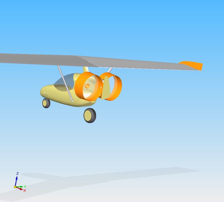

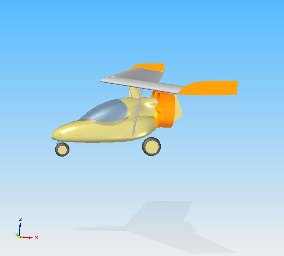

-моя тележка с одноколейной подвеской=эффект влияния американского конструктора и аэродинамика=почти типичный мотоцикл с закрытой кабиной...с мотоциклетным мотором и ременным приводом заднего колеса и пропеллеров.
-наше крыло \Каспэра\ обладает двумья достоинствами=возможность летать с очень малой скоростью\Су больше 3-х\
а также "нормально",с малым сопротивлением \Сх=0,005\
Хенрик Петрович, я за Вами на одноместном.
