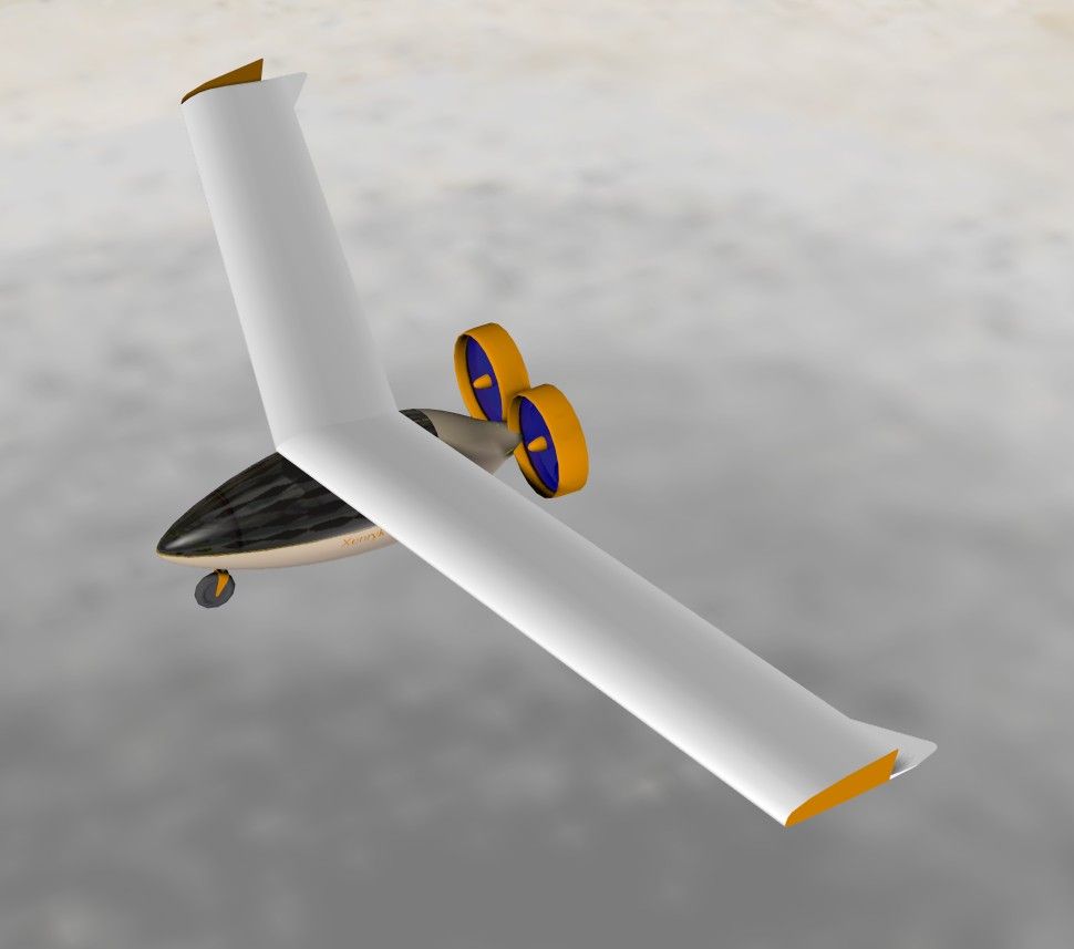

ЗЫ=относительно экономии=раньше Вы выразились про избыточно большое крыло Каспэра...
благодаря этому КРЫЛУ мы сможем обойтись 3 литрами горючки
на 100 км пути,а Ваш ЭВЕРЕСТ сьест как минимум в 5 раз больше!
причём мы отправимся в путь прямо из гаража,а Вам прийдётся
добираться до ВПП пешком или на машине=с пересадкой...
Ну давайте посчитаем на сколько оправдано Ваше заявление о 3 литрах на 100 км.
Берем известный авиационный двигатель  Rotax-912S.
95 лошадок в крейсерском режиме и потребляет он при этом всего то 25 литров в час.
Допустим, что Ваш аппарат с крылом большей чем надо площадью летит со скоростью 200 км/час. А какая на самом деле расчетная крейсерская скорость? Неужели 200 км/час?
Тогда этот самолет пролетит 100 км за пол часа. А за час он потратит 6 литров горючки. В пересчете на нормальный авиационный двигатель получится мощность равная 23 лошадиных сил.
Вы уверены, что с таким дохлым мотором можно лететь вдвоем со скоростью 200 км в час при условии неразумно большого крыла по площади?
Куда Вы спрячете аэродинамическое сопротивление крыла?
Вы опять попутали характеристику расхода автомобильного двигателя на 100 км асфальтированной дороги и прожорливость двигателя при определенной мощности за определенное время.
Это совершенно разные и несовместимые параметры.
Ваши соображения.

-Р912\4\ нам не подходит,в основном из-за стоимости мотора
и его обслуживания...
-ЖЭ13 на крейсерских оборотах обойдётся 5литрами в час.
-сопротивление крыла\площадь 14кв.м\ пока нам точно не известно,но не должно
сильно отличаться от стандартных, а есть предпосылки к тому что будет меньше.

-извиняюсь,но забыл что изначально ЭВЕРЕСТ должен подниматься по вертолётному!

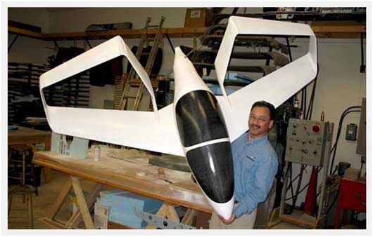

ЗЫ="а кто это видел?"=относится и к Вашей конструкции,
хотя степень воплощения СЫНЭРДЖИ на порядки больше!
Если нормальный двигатель с максимально достижимым КПД (это относится в авиационным двигателям) будет потреблять 5 литров в час, то он будет выдавать на валу только 18 л.с.
Если Вам этого не хватит, а не хватит точно в несколько раз, то ставьте 3 (три) или 4 (четыре) двигателя.
Чудес то не бывает.
Посчитайте что Вы выиграете в стоимости и что проиграете в весе.

-наше крыло \Каспэра\ обладает двумья достоинствами=возможность летать с очень малой скоростью\Су больше 3-х\
а также "нормально",с малым сопротивлением \Сх=0,005\
-для меня лично самое важное качество=малая скорость взлёта и посадки а также короткая ВПП...
хорошо иметь высокую крейсерскую,но 100км/ч в воздухе равносильно 200км/ч на шоссе!

http://www.homebuiltairplanes.com/forums/attachments/hangar-flying/22400d1360446831-whats-happened-john-mcginnis-synergy-img_2472sm.jpg
-posmotritie na kakuju viershinu zaliez John iz Novoj Zielandii!

Меня интересует снижение сопротивление хитрого фюзеляжа.
Программы показывают наоборот увеличение сопротивления такой формы.
