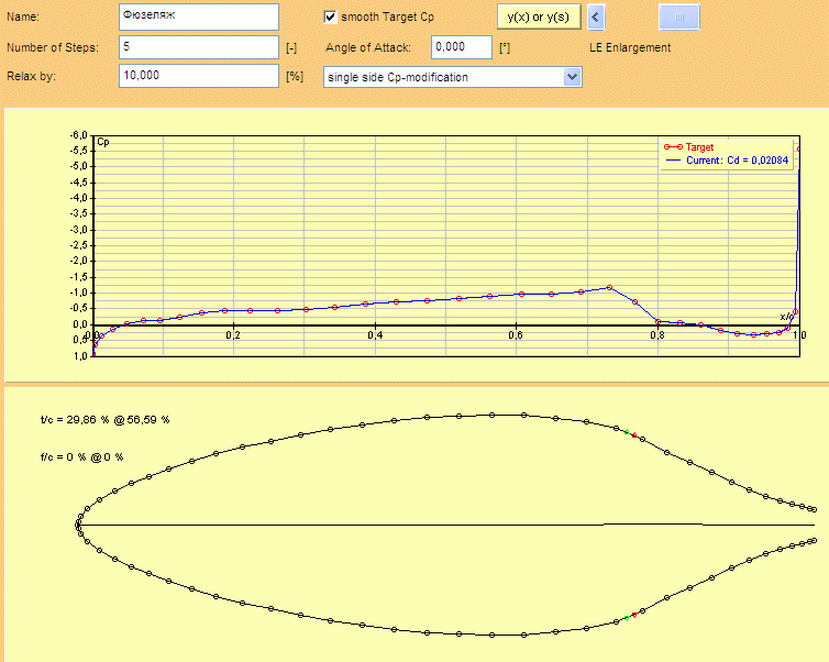

Генрих, я ввел форму из Вашего чертежа.
Подправить обводы можно, но незначительно, не на столько как та разница в коэффициенте Сх.
Глядя на результаты распределения давления вдоль фюзеляжа можно слегка подправить форму, но это мало даст улучшения.
Посмотрите на нижнюю часть рисунка.
Зеленые точки это место где нарушается  ламинарность обтекания, а красные точки это место с которого обтекание уже турбулентное.

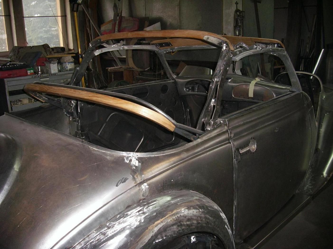

-к сожалению,срочные финишные работы по БМВ327 немного отодвигают момент запуска работ по летающему байку!
ЗЫ=в старых автомобилях применялось и дерево...
    183,4 КБ · Просмотры: 111
    181,9 КБ · Просмотры: 107

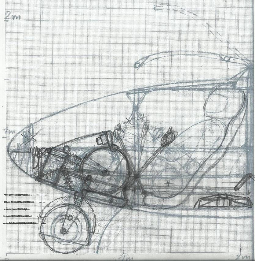

=потихоньку готовимся к макетированию передней подвески
и штурвала для управления углом тангажа...
\подьём колеса рукой с подмогой от ноги,чтобы избежать полиспаста?\

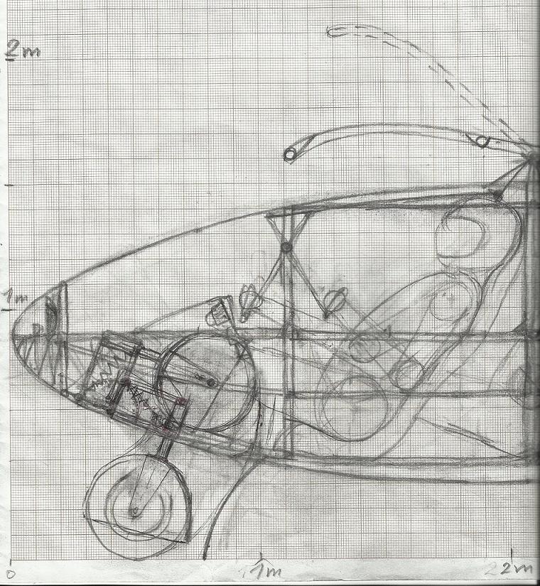

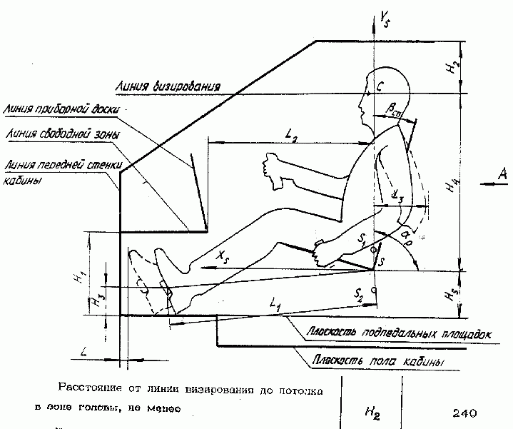

Генрих, я конечно понимаю, что Вы живете не в странах СНГ, но я думаю, что кое что есть ценное в тех ГОСТах на размеры кабины летательных аппаратов.
У Вас слишком малое расстояние между головой и потолком кабины.
    22,5 КБ · Просмотры: 103
=sviershenno vierno!
-no H4 mozhno silno mieniat nakloniaja spinku kriesla...
\ja namaziukal bogatyria rostom v 2m\

Смысл этого ограничения в том, что таким образом гарантируется комфорт и приемлемые условия работы.
Вы проектируете не просто самодельный самолет, который летать будет в районе часа. Вы проектируете автолет, в котором придется ездить более длительный период. Так вот в такой позе крайне тяжело будет находиться длительное время когда голова упирается в потолок и на каждой кочке Вы будете стучаться о потолок. Подумайте как пилот и пассажир сможет согнуть шею для наклона головы вперед.
А на то что кто то, где то, что то сделал не стоит опираться.
finskij projekt=jestsho tiesnieje!!!
Увеличив всего на 50 - 100 мм высоту потолка Вы сильно не проиграете в сопротивлении всего самолета. Крыло многократно все перекроет.
