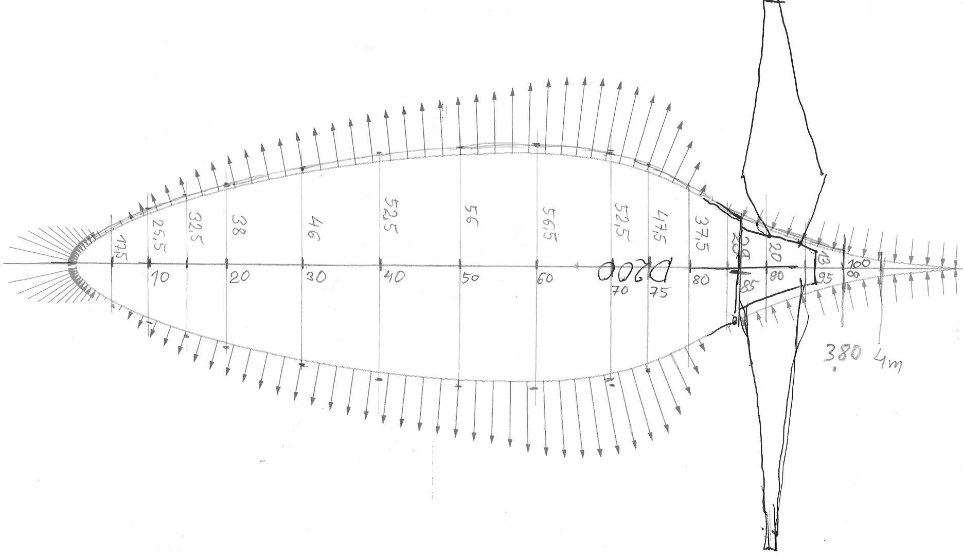

боюсь,что при такой форме фюзеляжа не угонитесь за нашей 3-месткой!
=напомню

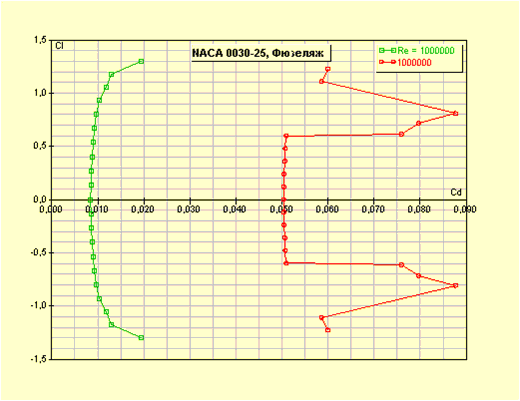

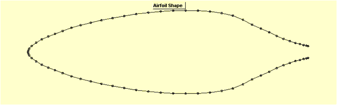

Генрих, если это ваш профиль фюзеляжа то картинка обтекания вовсе не радужная.
Вот что у меня получилось.

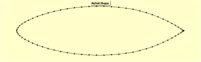

Если бы это было  бы крыло с таким профилем (ВАШИМ) и если бы его сравнить с другим профилем который получился в результате модификации профиля серии NACA с относительной толщиной 30% как в Вашем фюзеляже с положением максимальной толщины на 50% хорды и с относительным радиусом лобика 2%, то получается вот такая картина.
Это график зависимости коэффициента Сх от угла атаки.
Зеленая линия графика соответствует модифицированному профилю  NACA, а красная линия соответствует профилю Вашего фюзеляжа.
Привожу два вида этих профилей.
Как Вы видите сопротивление выбранной Вами формы хуже в 0,05 / 0,00843 = 5,9 раз.
Программа довольно точно считает, но пусть за счет веретенообразной формы эта разница сократится в два раза, все же пока не поздно пересмотрите обводы фюзеляжа.
-да,прийдётся вникнуть поглубже\пока я рассчитывал на корифеев\!

А корифеи это кто?
Тот австралиец?
У него можно почерпнуть сравнительные цифры о  сопротивлении его фюзеляжа и фюзеляжа традиционной формы с плавными обводами (без впуклостей)?
Я нигде не нашел такого сравнения, вот и посчитал это, собственоручно введя профиль в программу расчета.
Генрих, мой совет.
Чтобы поверить какой либо информации надо иметь схожую информацию по крайней мере из ДВУХ НЕЗАВИСИМЫХ ИСТОЧНИКОВ.
Информация моя и того корифея разнятся.
Обратитесь либо к литературе, либо к знающим аэродинамикам, а лучше это дунуть в реальной аэродинамической трубе.
Для меня в этом нет вопроса. Результаты расчета программы сходятся с теорией аэродинамики.
