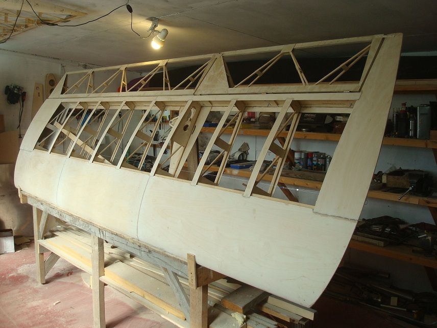

Приклеил законцовку.
    81,1 КБ · Просмотры: 326
Не утерпел, прислюнил элерон с закрылком. Какое то большое крыл сразу стало. Каркасы элерона и закрылка еще 2.5 кг.

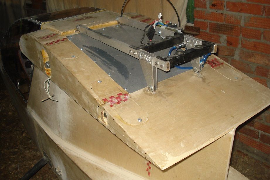

PNL, один из способов хранения и перевозки с-та без снятия крыльев можете посмотреть у меня в ОД: Сергей Кузнецов 65 лет с. Алтайское Алтайский край. Сборка- разборка требует закрутить- открутить 4 гайки и соеденить- разъеденить 4 троса идущих к хвостовому оперению...
Способ то я уже выбрал, а так, спасибо, зайду, посмотрю.[quote author=4A595748534E1157534F4855523C0

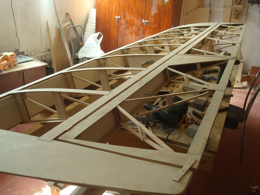

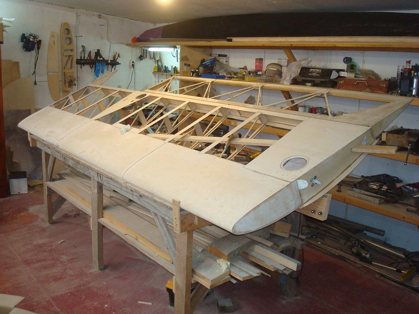

Сейчас, под вечер приклеил нижнюю залонжеронную часть кессона. В нее тоже пришлось врезать лючок. Завтра переверну крыло. Нужно будет изготовить и установить крючок замка временной фиксации крыла в корневую нервюру. В голове пока только схема. Потом наклеить усилительную накладку на корневой узел. Вот потом уже длинную кисточку. Потом заклеить верхнюю часть кессона. И тогда можно будет это крыло затащить на крышу, и начинать второе. Или уж доделывать крыло полностью. Еще дорабатывать качалку элерона, пробросить тросик замка внутри крыла. Установка закрылка и элерона, их узлов и качалок... Или это потом. Ладно, будет видно...
Лючки, старым  дедовским  способом  как  на  авиамодели, удобно  легко  и  просто.

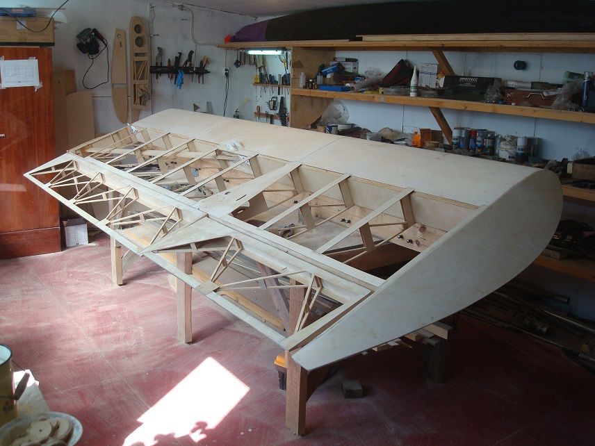

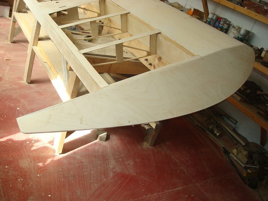

Повесил элерон и закрылок. 19,6кг.

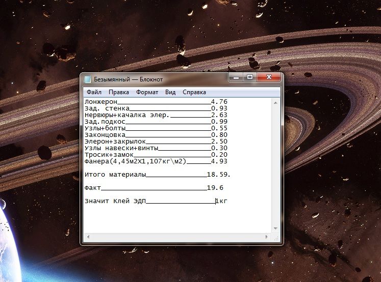

Составил вот такую сводочку по крылу. Взвесил детали комплекта второго крыла.
Лист фанеры по факту 2,66 кг\2,4025м2=1,107кг\м2
    86,7 КБ · Просмотры: 280
Да вот, как то так все... 🙂
