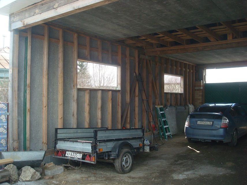

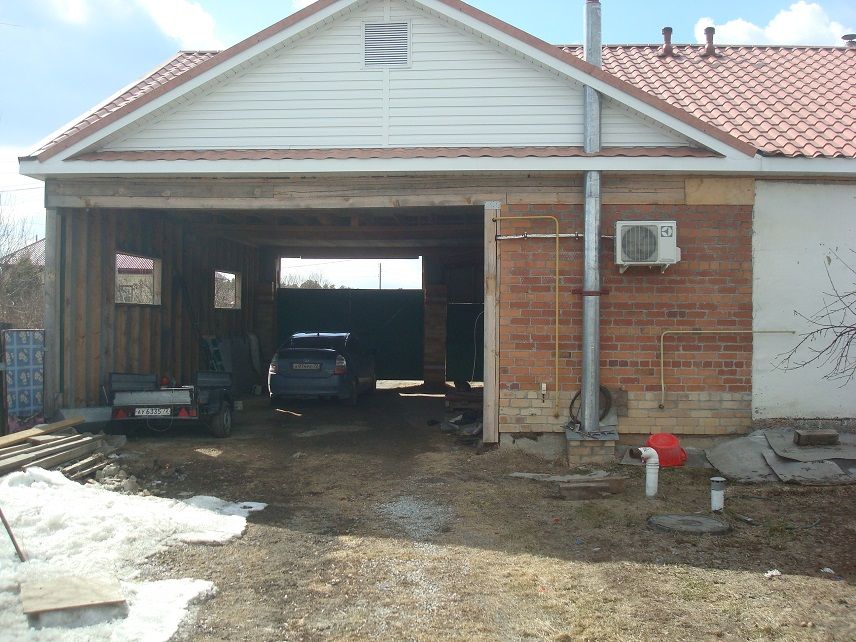

Ангар, где будет жить самолет и автомобиль. Нужно доделать потолок, вырезать большой люк на крышу, чтобы туда поднимать на хранение было можно всякие габаритные вещи (крылья, фюзеляжи итд 🙂 ) лестницу туда.
Сделать ворота. Хочется сделать подьемные во всю ширину проема. Пол...
Сносить остатки старой бани, стайки, дровянника...Ставить новый забор...
Что то я еще не начал, а уже устал... 🙂

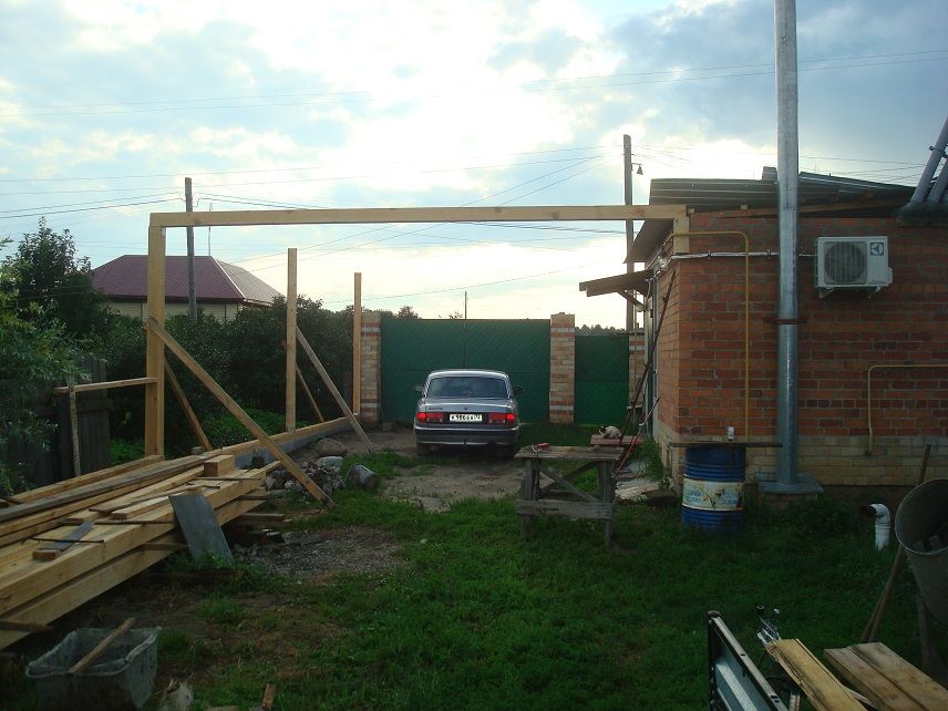

Да,деревянный  самолет  начинается  с  места  хранения, как театр  с  вешалки, очень  неплохо.
При строительстве и хранении самолета помещение решает множество проблем. А такое просторное помещение залог успеха. Замечание только по трубе. Я бы сделал внутри помещения. У меня все три трубы внутри помещения. При наружной трубе возникают иногда неприятные моменты.
Сначала было слово, пардон, была труба... 🙂
А что за моменты? За 12 лет не замечал.
Ну значит повезло. Когда в морозы в Тобольске через три дня включили газа после аварии на газопроводе, те у кого трубы на улице грели их лампами что бы появилась тяга.
Ну а самое важное - трубой обогревать надо дом, а не улицу...

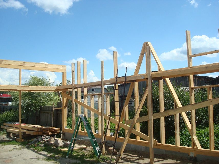

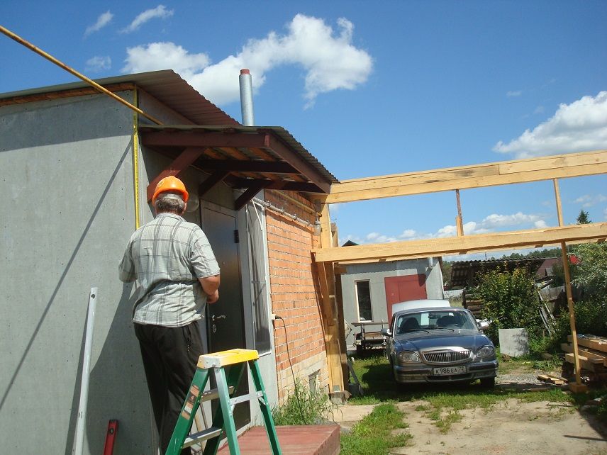

Полагаю, форумчане будут рады, если пару строк про конструктив постройки черкнете. Я вот себе в общих чертах то же самое планирую соорудить,под дельталет в сборе и буду премного благодарен за обмен опытом.
http://www.reaa.ru/cgi-bin/yabb/YaBB.pl?num=1342548035/120
Тут я писал про постройку мастерской. Этот "ангар" по такой же технологии. Деревянный каркас. Стены: 8мм асбоцементные листы (плоский шифер). Листы пришуруплены к стойкам на саморезах с шагом 200-300мм. По факту, я просто закрыл общей крышей и двор, и дом. Потолок- 10мм цементно-стружечная плита (ЦСП). Тяжелая плита. Но выбрал ее по противопожарным соображениям. Надеюсь, она будет огнеустойчивее чем фанера или OSB.

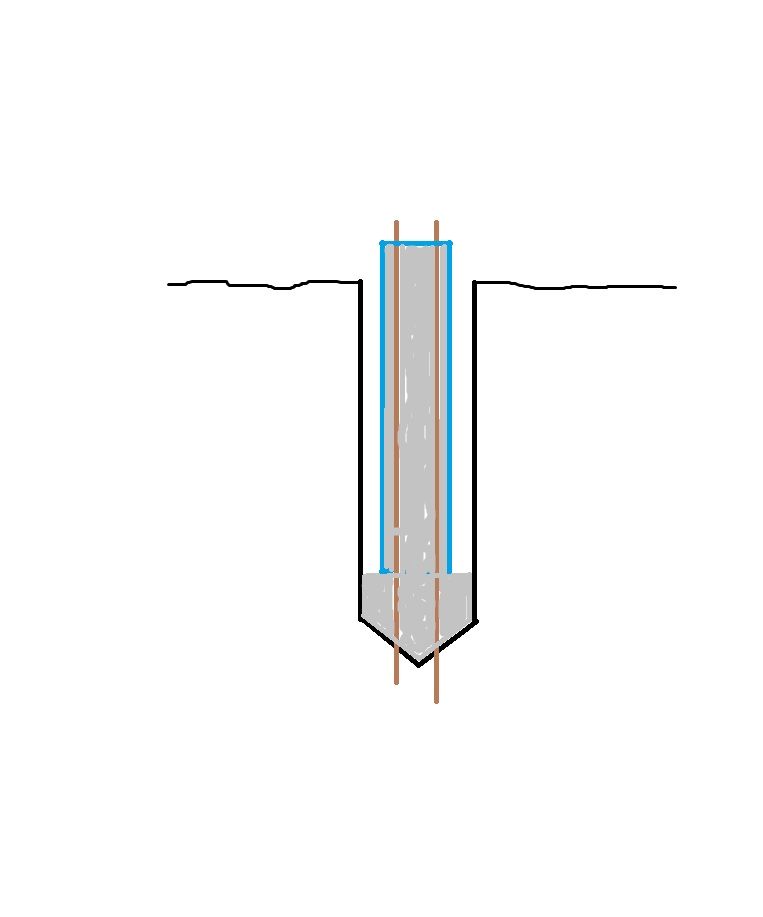

Мастерскую поставил на столбики сложенные из кирпича, обложил их пенопластом, в общем надырякался с ними...
А вот под ангаром сделал столбики по другому. У пацанов своих взял бензобур. И валялись у меня несколько кусков квадратных труб из оцинковки-жести. Короче, сверлишь яму буром на 250. Втыкаешь в нее 2-4 арматурины. Заливаешь бетоном дно на 15-20 см, опускаешь кусок трубы, и заполняешь ее. У меня на шесть столбов ушло часа два. И бетону по три ведра в каждый.
Выдернуть зимой его не выдернет: стенки гладкие, и шляпа внизу. И порвать не порвет- арматура не даст.

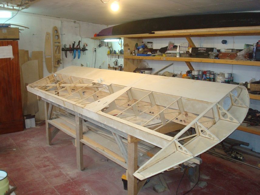

Состояние на сегодня:
    86,2 КБ · Просмотры: 333
    57,9 КБ · Просмотры: 338

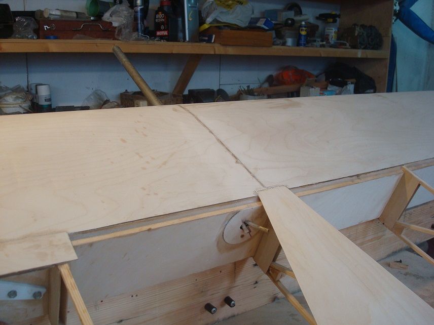

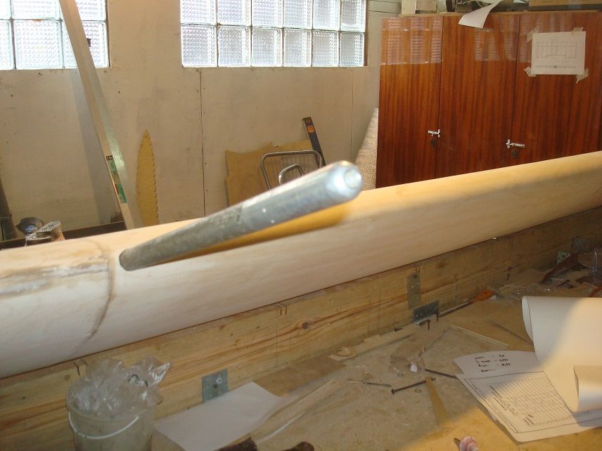

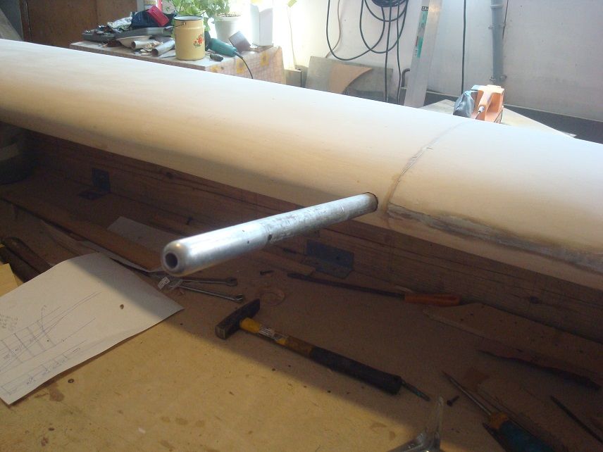

Вот такой ПВД.
Крайний лист по краям после загиба лопнул. Загнул, притянул, было все нормально вроде. Назавтра пришел- здрассти.
Склеил  трещины на подходящем черенке от лопаты. Снаружи была еще хэбэшная тряпочка- ее сошлифовал. Остались вот такие следы. Хорошо, что еще на внешнем листе.
Добиваю 6-й лист фанеры. Выходило вроде как, что на крылья хватит шести, но нет, пары кусков на заднюю часть кессона второго крыла не хватает.
Это еще на стабилизатор я полторашку не использовал почти, только стенка лонжерона. У меня был лист миллиметровки.

Бывает пересушили маленько. Кстати  именно поэтому отказался от смолы в пользу Титибонда.
    75,2 КБ · Просмотры: 269
Лучше было бы, мне теперь кажется, внешний слой этого листа пустить вовнутрь. Этот лист шпона был лущен из несколько свилеватого бревна. "Узорчатый" такой. Но, лист фанеры уже раскроен на другой части крыла надо будет аккуратнее.
Лопнул то лист еще в кондукторе, не на крыле, смола тут не причем.
Насколько я понимаю, однокомпонентные клеи обычно требуют тщательной подгонки склеиваемых поверхностей (не заполняют зазоры) и дают усадку.
Создатели Falco в мануале осторожничают по поводу термостойкости эпоксидки, но я думаю, в наших климатах это не так актуально. Хотя помнить, наверное стоит. И красить самолет в любой оттенок...белого.
Да  нет  , при  наличии  незначительного  зазора  можно  воспользоваться  кашицей  из  смешанного  Титибонда  и  бальзовой  мелкой  пыли/можно липы/, держится  всё  отлично.Кстати  кашица  со  смолой  имеет  ещё  более прочный  эффект и  сошлифовывается  очень  хорошо.Кстати  в  форме  фанеру  не  стоит  до  конца  сушить, а  чуть мягкой уже  сажают  на  лобик именно  это я  имел ввиду  при  склеивании  поливиниловым клеем, смолой  конечно нужна  сухая  поверхность  бесспорно.По креплению  есть ещё  доработка.

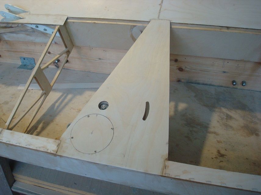

Эту доработку Вы уже давали. Это против поворота узла из-за
несоосности. Я перенес немного , и поставил пластины по оси подкоса.
Я тут попробовал подмешивать муку древесных опилок от шлифмашинки. Так то хорошо, но замес получается почти черного цвета, и выглядит неопрятно, особенно на фото.
