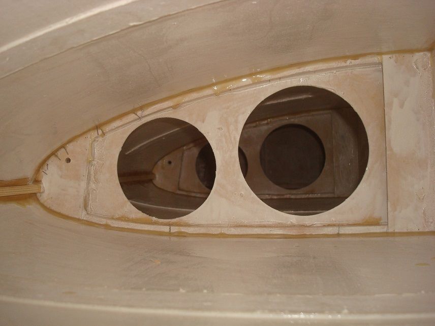

Я достаточно  плотно  поизучал рисунки  этого  самолета  из  интернета, конечно чертежами  их назвать  можно  поверхностно, но  при  определенном опыте  возможно  что то  сделать.Наверняка  можно  и  металлическую  версию  сделать  такую, самолет  выйдет  значительно  легче, это  я  так  мысли  в слух................. 😉

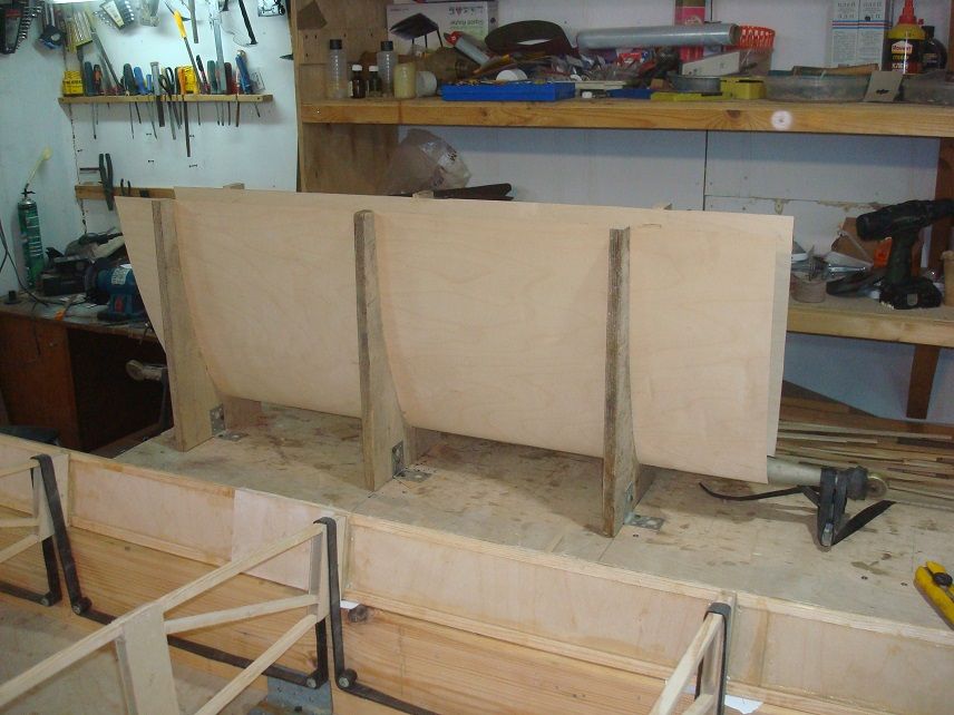

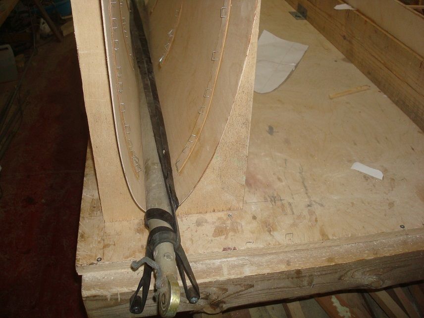

Скобы  удалять  потом  придется  , если  не  из  нержавейки  иначе  после  обтяжки  ржа  может  пойти  даже  по  грунту,  я  их  тупо  сошлифовывал  , а  потом  жидкой  смолой  по  шву  , вроде  нормально.  Степлером  очень  удобно  работать  по  обшивке.  Можно  даже  вместо  пришивки  ткани  после  двух  слоев  натяжки  пробить  её  к  нервюрам, но  под  углом  к  слоям, рейка  может  треснуть, а  потом  рифленой  киперной  лентой  с  Н-88Luks и  утюжком.Кстати  сперва  верх  пробиваете  и  усики  свободные  подгибаете  изнутри, держит  отлично, нареканий нет.Но  ещё  раз  напоминаю  , что  скобы  нужно  из  нержавейки. 😉
Выдергиваю все. Специально беру подлиннее 14 мм, чтобы не забивались до упора, потом пассатижами выдергиваю.
На этом самолете, 40мм полосками фанеры обклеиваются все нервюры. Я так подумал, чтобы была достаточная площадь приклеивания, чтобы не пришивать ткань. Как думаете?

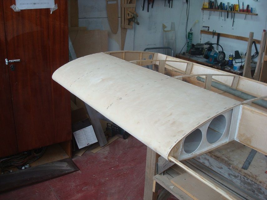

Скобами я прибивал ткань к каркасу, когда обтягивал кили на дельтик (бывшие РВ которые), полоской ткани заклеил, их и не видно.
Нужно обязательно либо пришивать либо пробивать хотя бы верхнюю обшивку,она работает на отрыв.Кстати  как  собираетесь  обрабатывать  внутреннюю  поверхность  крыла?  Я  заливал  в  распылитель  с  длинной  насадкой  и  пинотексом  продувал  буквально  всё.В  нашем  климате  закрытое  деревянное  крыло  должно  обязательно  быть  обработано  иначе  грибок  пойдет  . 😉
Вот эта белая фигня и есть пинотекс ультра, просто белого цвета. Намазал одним слоем и посчитал достаточным. А наш климат, кстати, это совсем не "ваш". У нас посуше будет. У нас, если понаблюдать за самолетами в Рощино, никогда, практически, не увидишь туманных шлейфов за крыльями самолетов. И бревна срубов у нас кирпичом не чистят краской не красят.
Кессон стабилизатора мазал нашим аналогом , каким то "Дунька-тексом" жена у меня им палисадик мазала. Я от него онюхел. Да и загустел он. Вот и купил ультру. Пахнет поменьше. Но, судя по инфе на банке от грибка не защищает. И долго сохнет, где нанесена поверх эпоксидки.

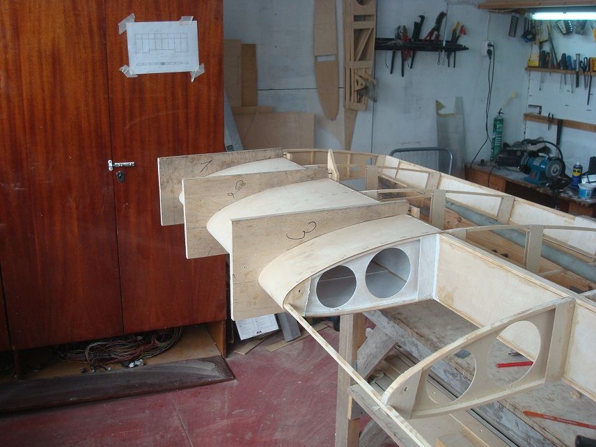

Узлы подкоса сделал из пятерки, четверки не достал.
Из чего сделаны узлы,  дюраль? Какое расстояние между нервюрами ? Сам делаю крыло,поэтому интересно сравнить. Слежу за Вашим творчеством с  2010г.  Небо и земля по сравнению  с первым самолетом.Очень аккуратно и грамотно. Желаю успехов!
Спасибо!

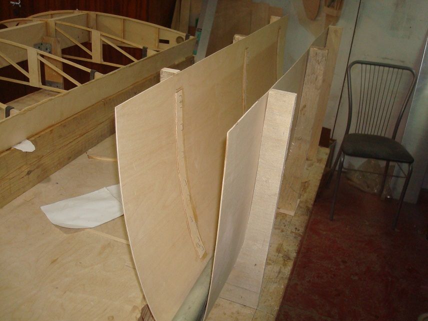

Узлы из Д16Т (оригинал AU4G). Шаг нервюр 375мм. На ютюбе можно видеть (канал Jean-Baptiste RICAUD, там у него много видео)
как в полете вдавливается нижняя обшивка. Еще видел (на ютюбе же) как какой то француз вставлял пенопластовые носки. Мне тоже что то подумалось, что обшивка будет на таких пролетах играть. С пенопластом не хотелось связываться. Поэтому наклеил полоски, как и на стабилизаторе (как на стабилизаторе Полонеза). Получилось хорошо.

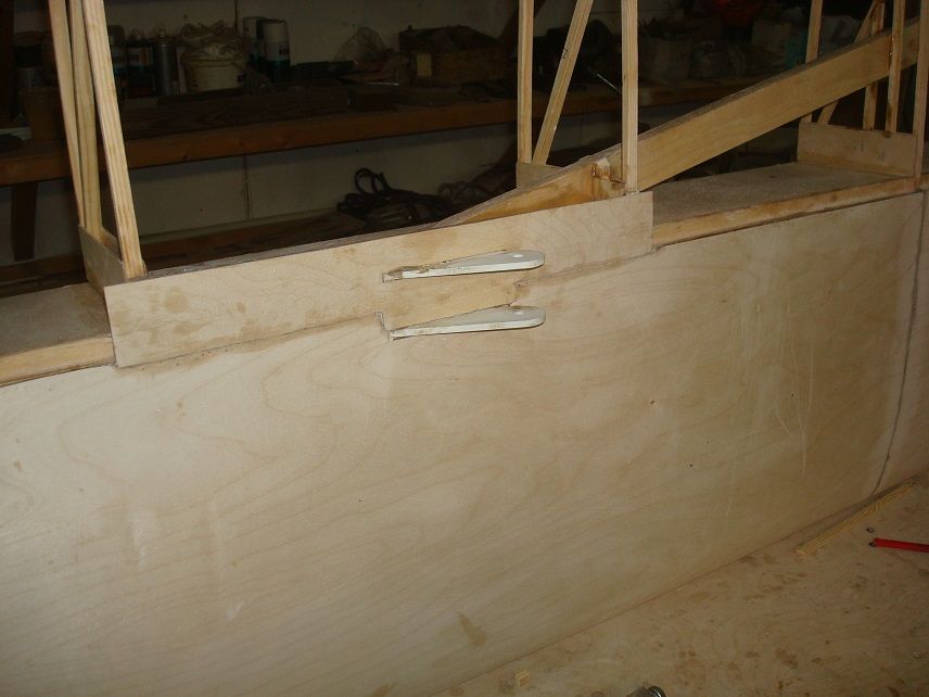

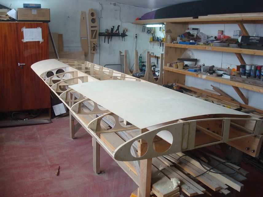

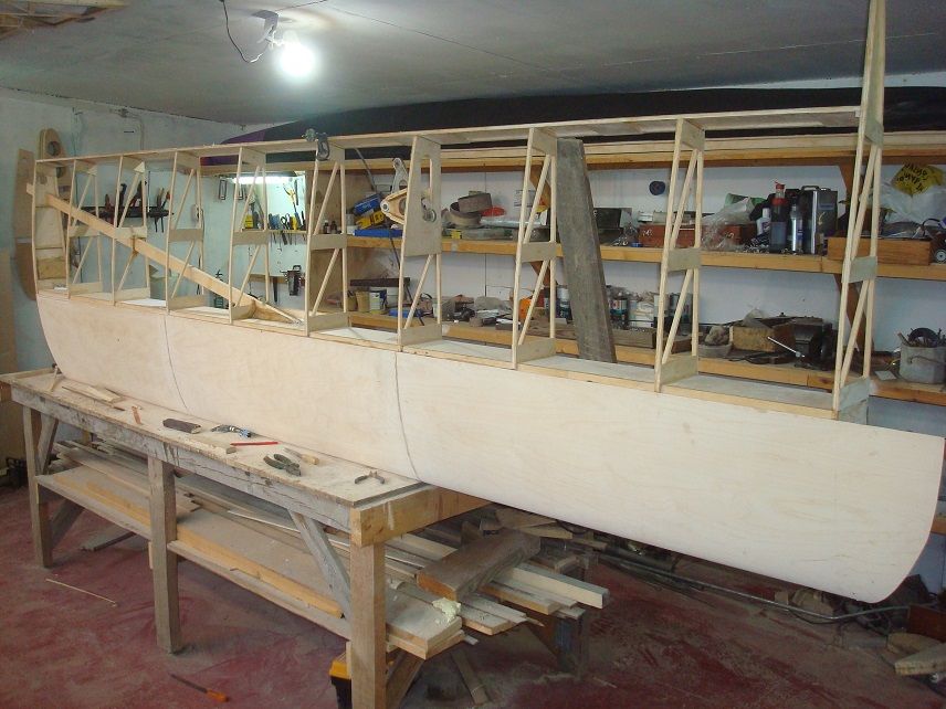

Вот, крыло обрастает "мясом" 14,6 кг. в таком виде.

Это  годы  тренировок  и  воспитание  этих навыков с  детства, у  меня  тоже  не  как  у  него, но  под обшивкой  нормально, главное , что  бы  всё  было  ровно  и  крепко.По  весу  крыло  в  норме.
