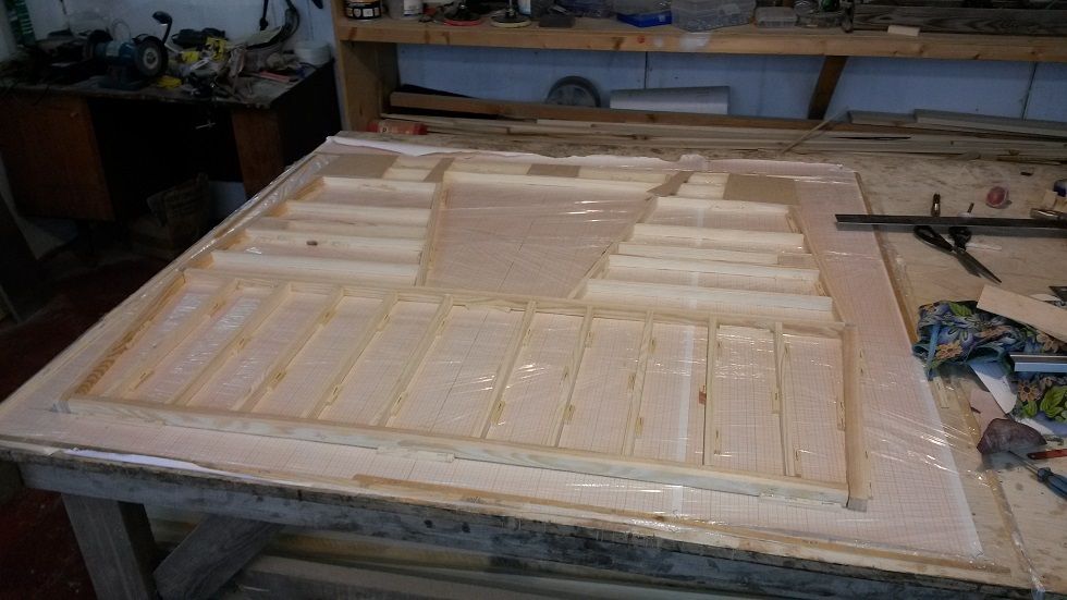

Еще одна деталь для фюзеляжа,готова

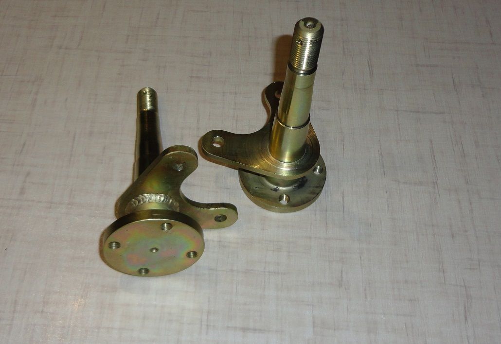

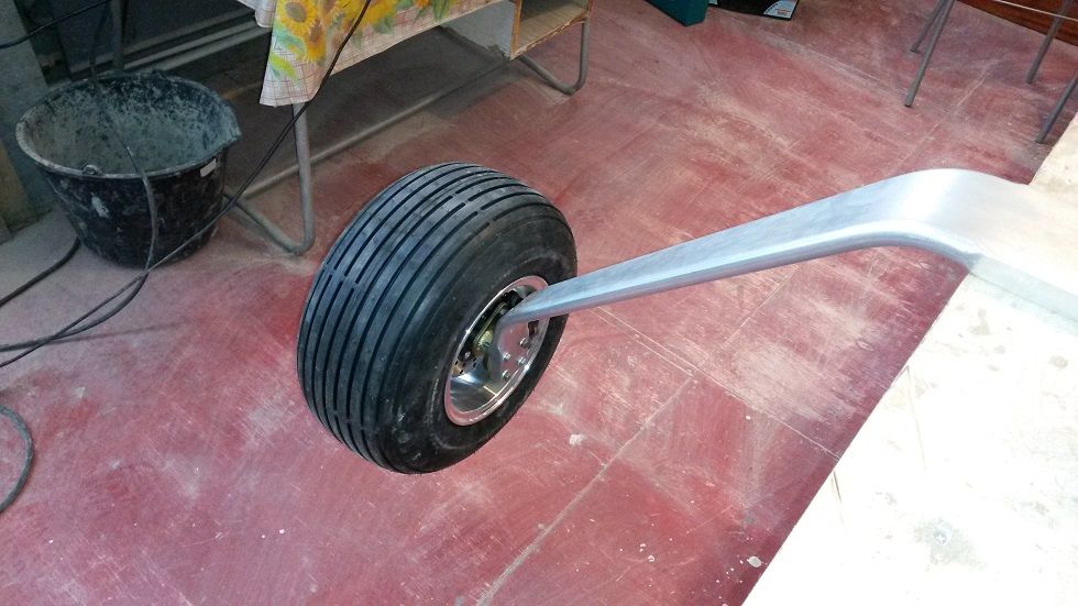

Вот такая нога...
    90,6 КБ · Просмотры: 405
    89,4 КБ · Просмотры: 354
    96 КБ · Просмотры: 400

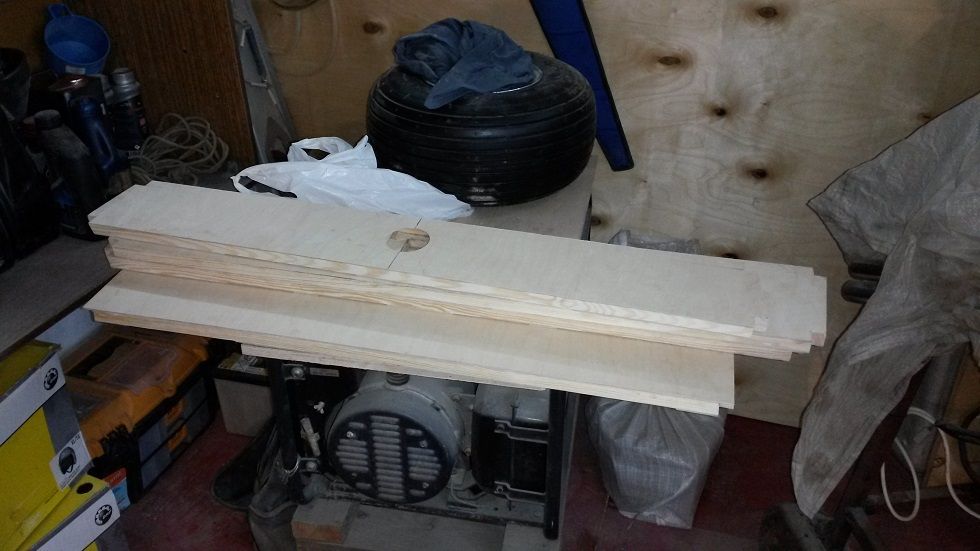

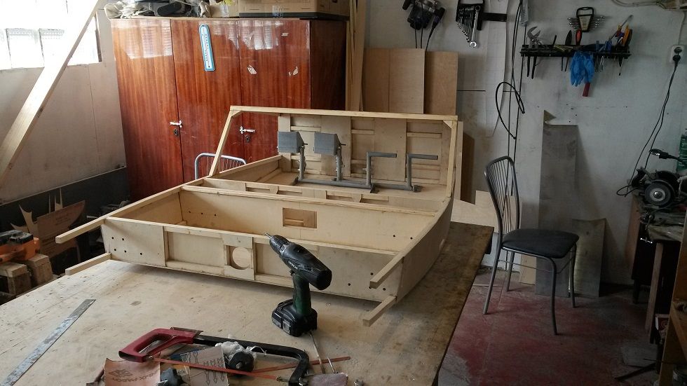

Детали фюзеляжа...
    79,6 КБ · Просмотры: 286
    72,4 КБ · Просмотры: 306

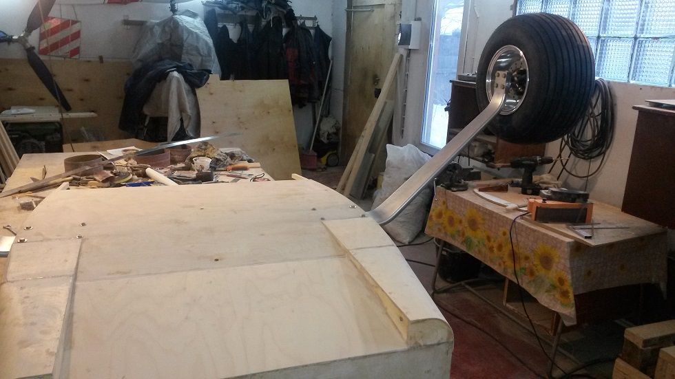

Ну, до бутона, пожалуй, ещё далеко, но уже становится видно, что этот росток явно не баобаб.

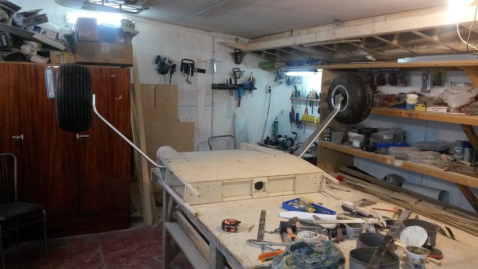

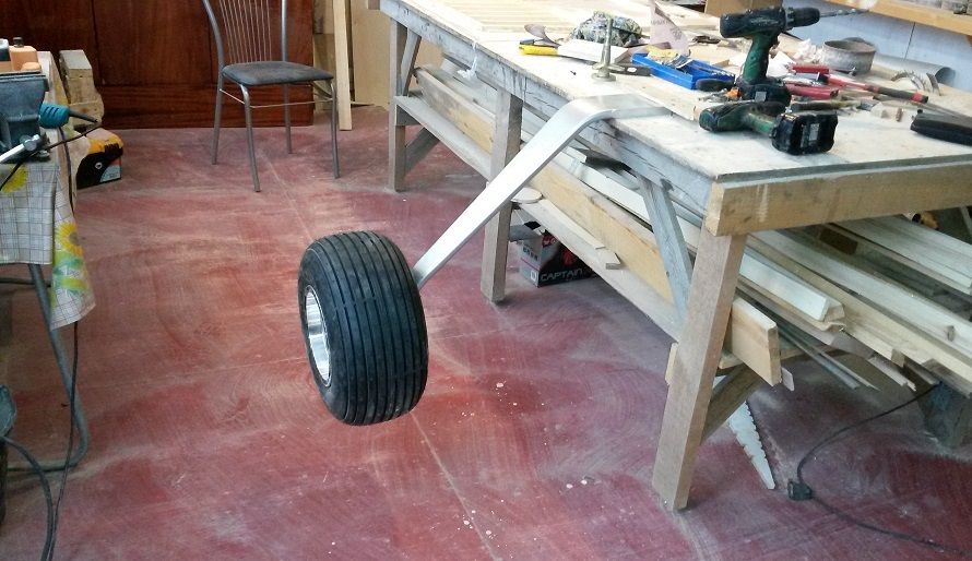

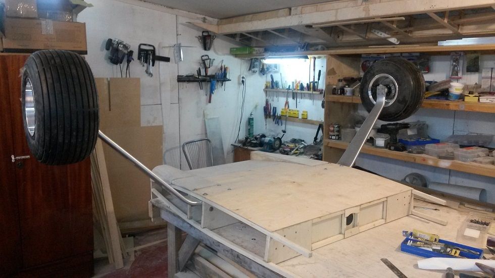

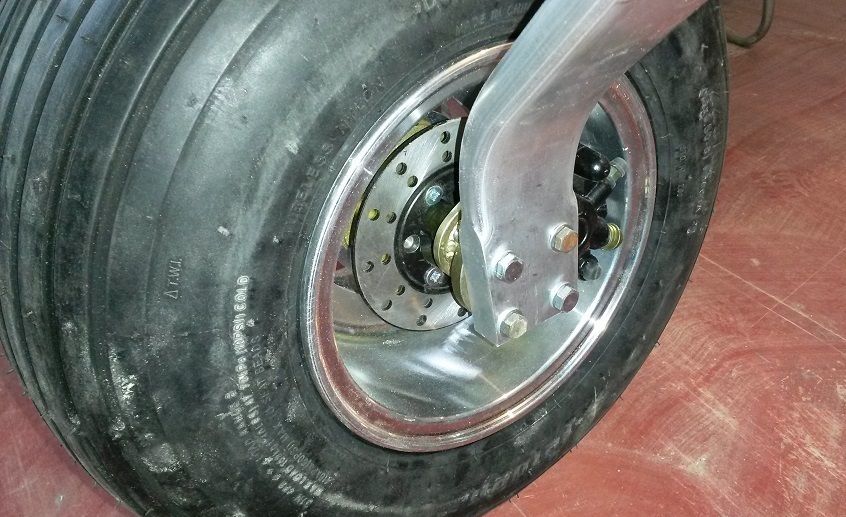

Пол кабины. Чтобы собирать дальше, закрепил рессоры. Повесил колеса, посмотреть , что получается. Колея получилась 2,15.

Роберт, грех сетовать, у Вас получается здорово!

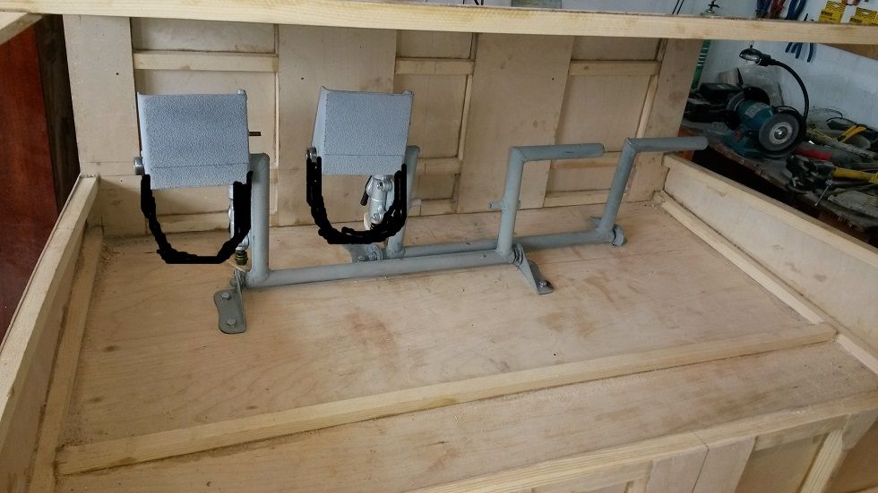

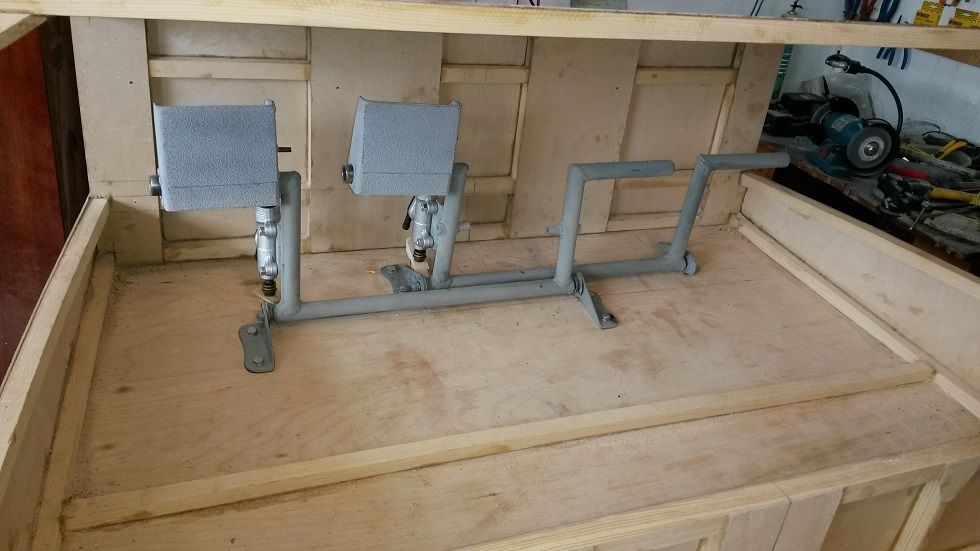

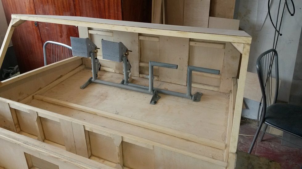

Вот,пока подлезть можно, решил смудрить педальки.
    75,6 КБ · Просмотры: 369
    81,5 КБ · Просмотры: 369
    93,6 КБ · Просмотры: 405

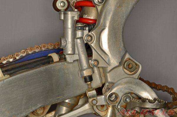

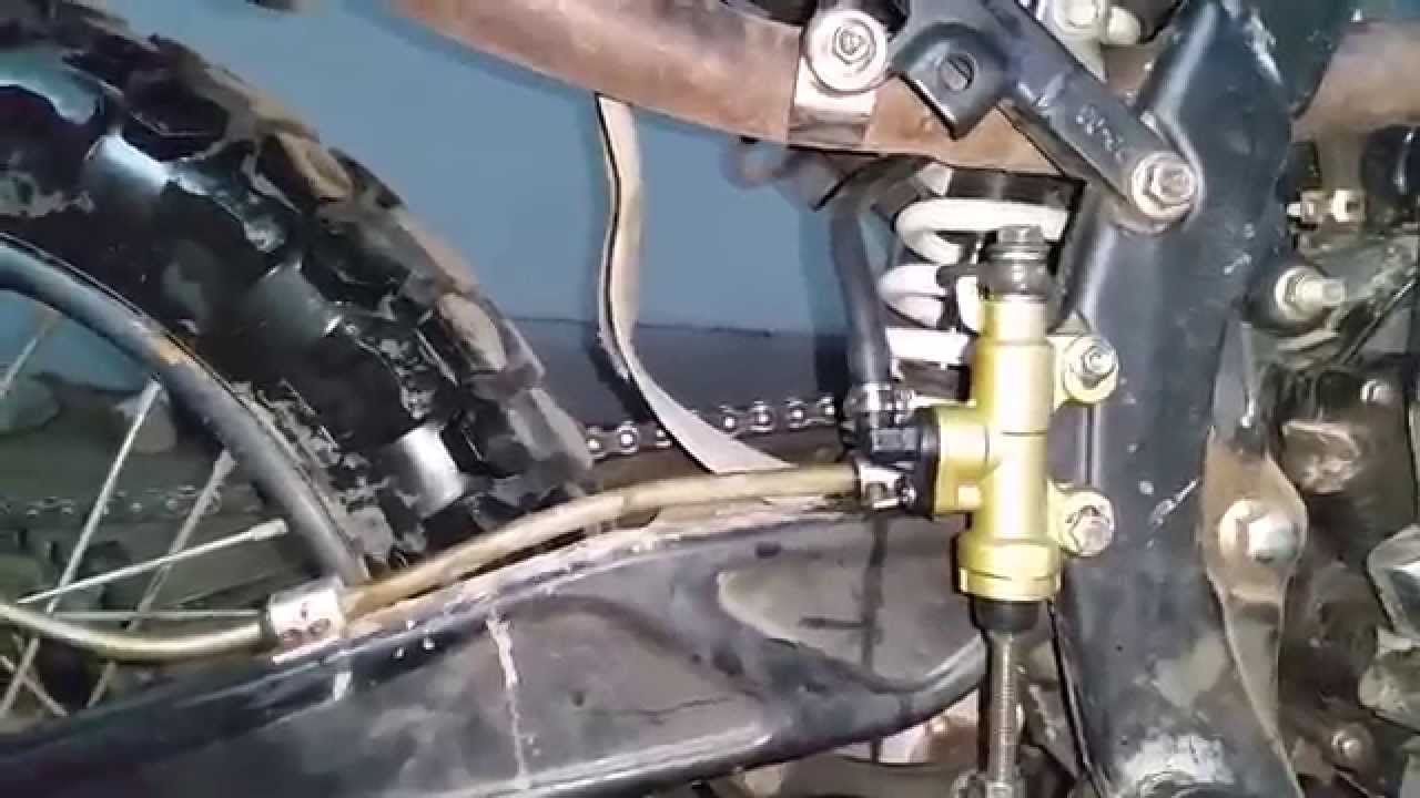

В такой компоновке главных тормозных, возможны образования воздушных пробочек в ВМТ системы.  Вяло работают и пилот подозревает гавённость китаепрома. 😡 А на самом деле, "подвисает" пузырёк воздуха в кармане между цилиндром и бачком. Гораздо лучше работает выжимным штоком вниз. Он и на мотоциклах, как правило,  :🙂 именно так установлен.

PNL как то  странно  собираете  фюзеляж,  вроде  всё  там  начинается  с  боковых панелей. ;D
Вот и у меня, сейчас, подходит момент изготовления педалей с раздельным торможением колёс. Есть такой же вариант как и у PNL, только я бы добавил подпятники из толстой резины, или чего то подобного, дабы разгрузить ступню и дать ей больше свободы для перемещения и нажатия на лапки тормозов. Как думаете?
    76,4 КБ · Просмотры: 303
Да, я видел, что цилиндр расчитан на другое положение. Снял  крышечку, посмотрел: ее можно перевернуть и зафиксировать какой-нибудь прижимкой. Должно все выходить в бачок...
Ну вот так мне ндравится... 🙂
Да и не будет там никаких боковин, хвостовая часть будет полумонокок, буду мудрить что-то типа стапеля...
