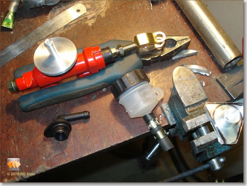

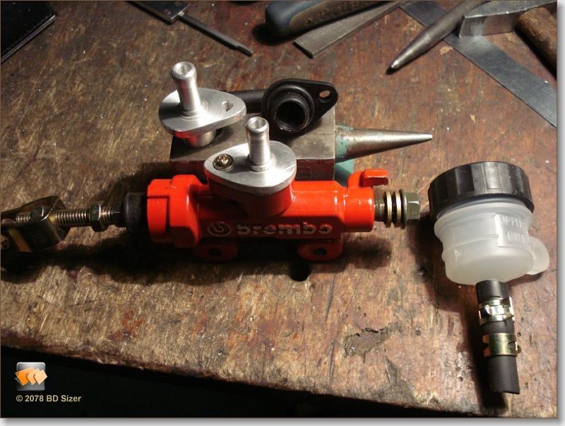

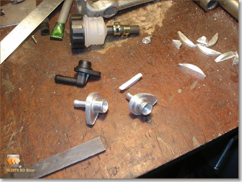

я бы добавил подпятники из толстой резины
Я думаю, пятки будут на полу, работать будут носки.
Я бы предпочел цилиндры другого типа, с жестким штоком, чтобы цилиндр с педалью образовывал параллелограммный механизм.
У этого шток цилиндра не жестко к поршню. Поэтому такую схему пришлось.
Как говорится, пьянка дело добровольное 🙂 Просто попробуйте на одну педаль подпятник поставить, а вторую в таком виде. Я думаю разницу ощутите.
Да, я видел, что цилиндр расчитан на другое положение. Снял  крышечку, посмотрел: ее можно перевернуть и зафиксировать какой-нибудь прижимкой. Должно все выходить в бачок...
Крышечку долой  😡

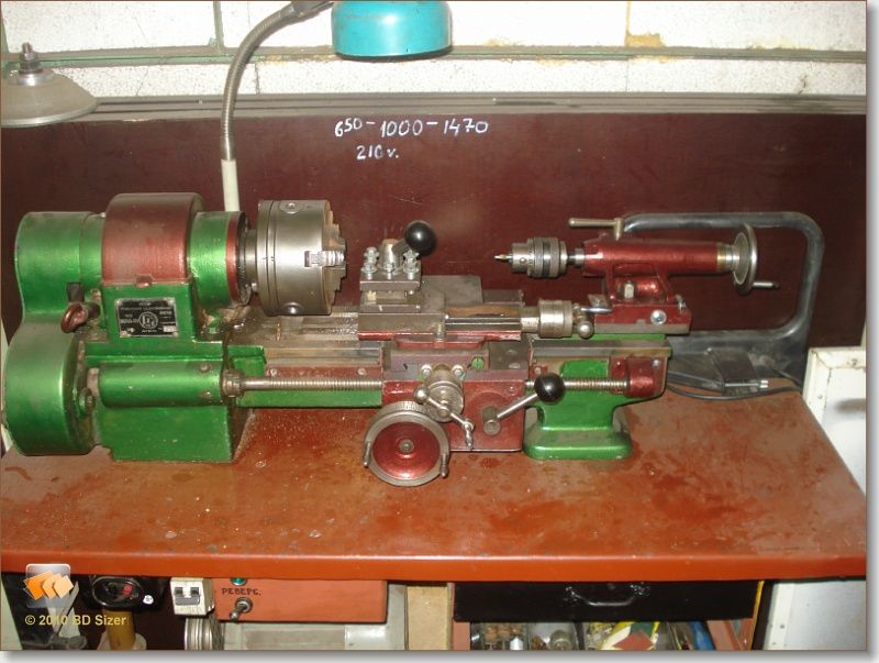

Токарный станочек  :🙂 дюралёчек  :🙂 и напильник  😡
    94,8 КБ · Просмотры: 338
    93,7 КБ · Просмотры: 321
    90,2 КБ · Просмотры: 333
Эх, хорошо иметь токарный станочек... в домике в деревне... 🙂
А так, да, тоже вариант...
  Я то же хорошо имел его с свалки  😱 и год восстанавливал. Как и сверлильный, ещё пол года, сварочный - пол года, пресс - до сих пор  ;D и всё остальное. Всё это в столице, в окружении магазинов продающих инструмент, служб доставки из любой точки мира любого оборудования.  :'(
Чем то приходится жертвовать. Я временем. Но только не условиями эксплуатации авиа техники  😡  собранной из не дорогих материалов. 😡
Штуцерок этот пластиковый и так снизить эффективность тормозов ( из за не традиционного использования), плюс лопнет в интересный, требующий поворота, момент и   😱 усё....  по новой ремонт  :'(

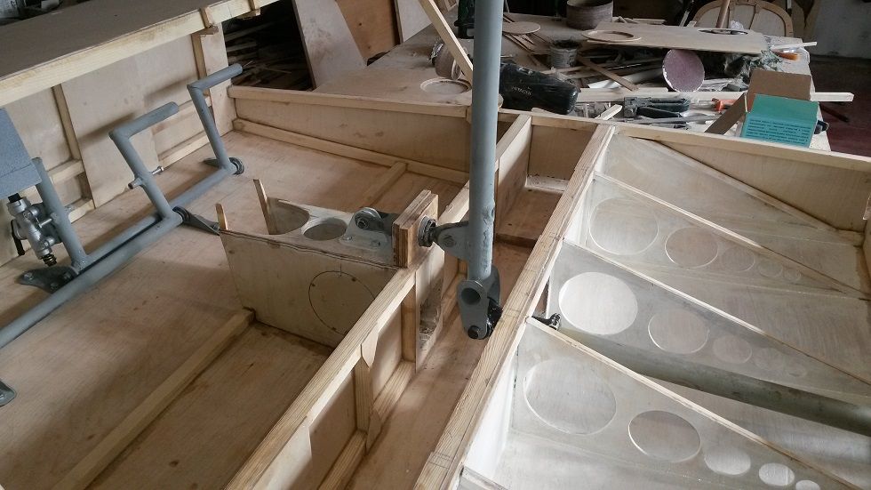

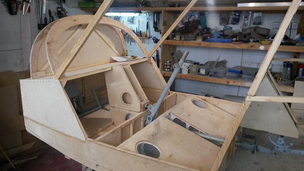

Ковыряюсь потихоньку...
    91,8 КБ · Просмотры: 371
    90,9 КБ · Просмотры: 393

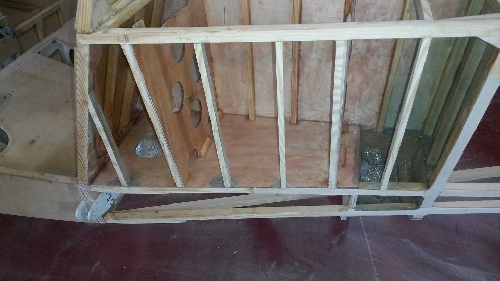

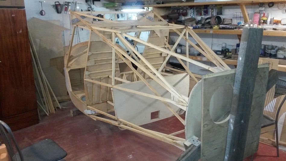

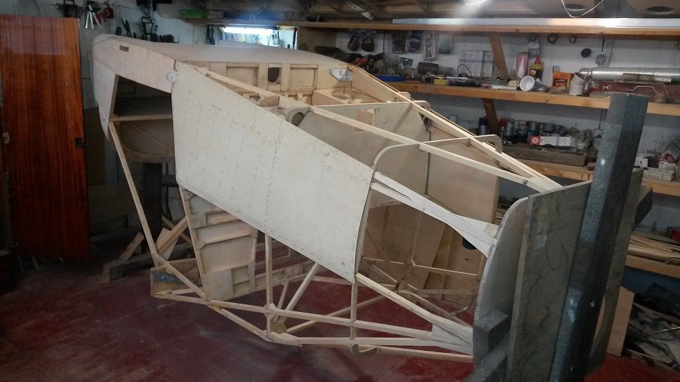

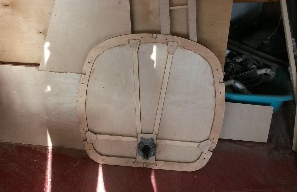

Сидушки приклеил. Шпангоут... типа..
    90,5 КБ · Просмотры: 347
    66,4 КБ · Просмотры: 399

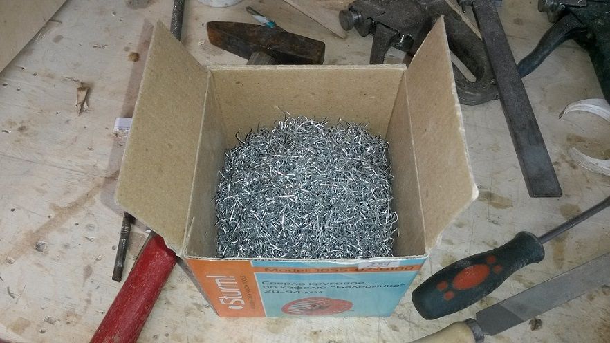

Использованные...мм..скобы...
    89,3 КБ · Просмотры: 370
Это  не  потихоньку, большая проделана работа,  несколько  своеобразно  правда  строится фюзеляж,  но  ход  мысли  понятен.Нормально  так............ 😉

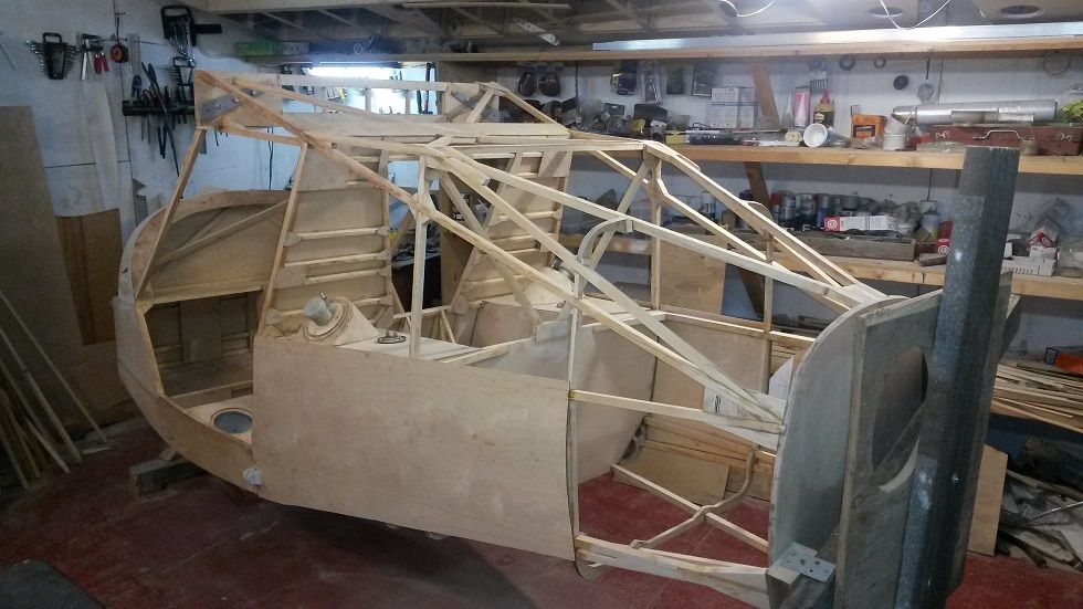

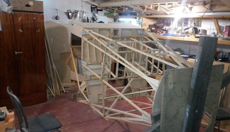

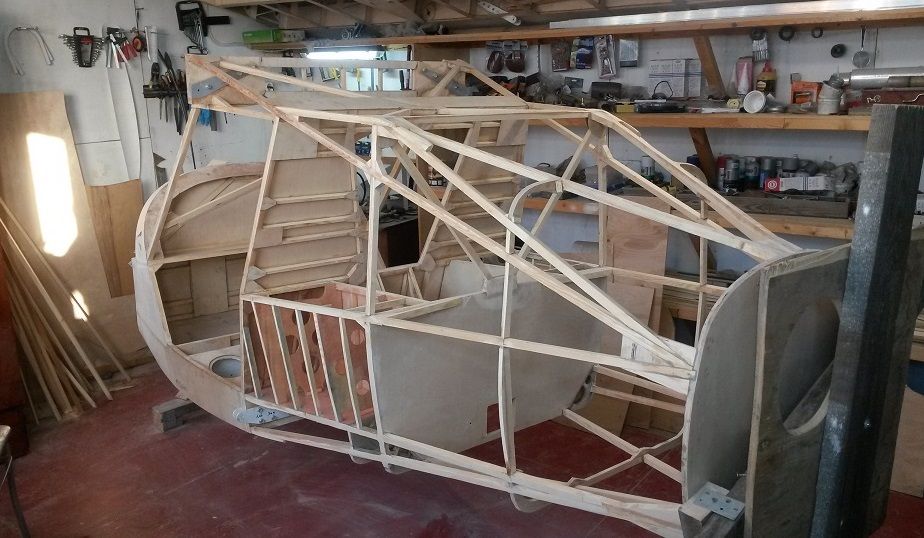

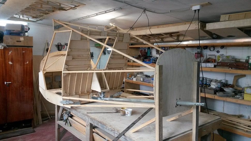

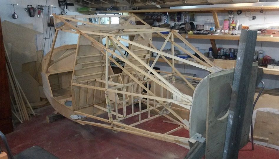

А у меня , как обычно летом, все практически стоит в мастерской. Надо успевать, пока еще работаю, дом обустроить мал-мал.  Тут на выходных шли проливные дожди, так пару дней удалось поковыряться в мастерской.
    87,9 КБ · Просмотры: 408
    99,4 КБ · Просмотры: 414
Частокол реек...
    94,6 КБ · Просмотры: 436
    94,2 КБ · Просмотры: 473
    93,7 КБ · Просмотры: 432
Хорошая работа. [smiley=thumbsup.gif]

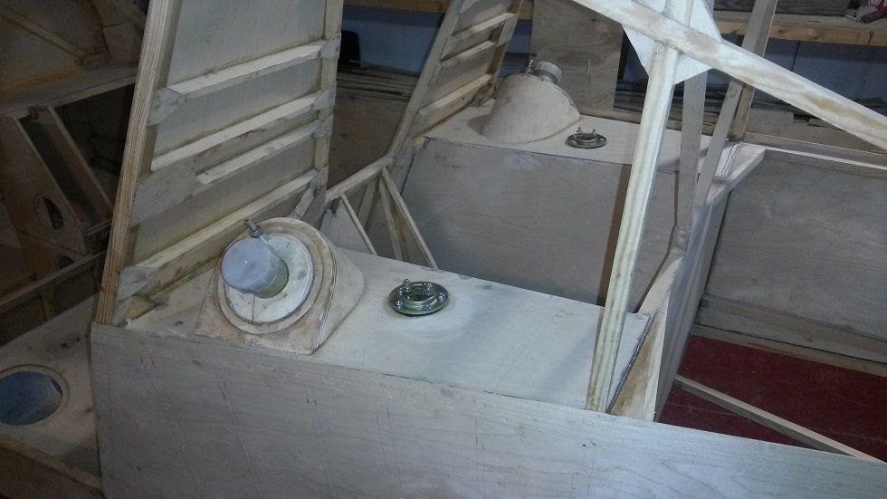

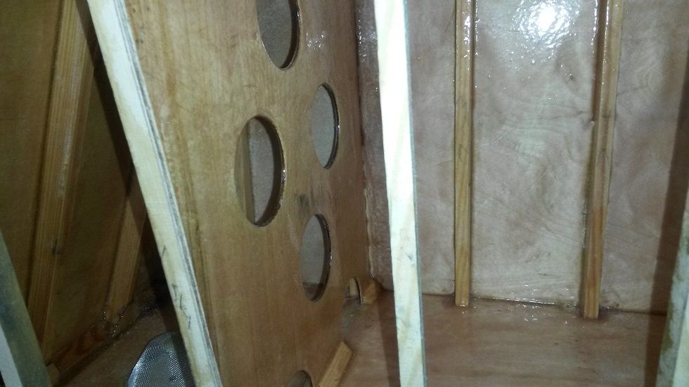

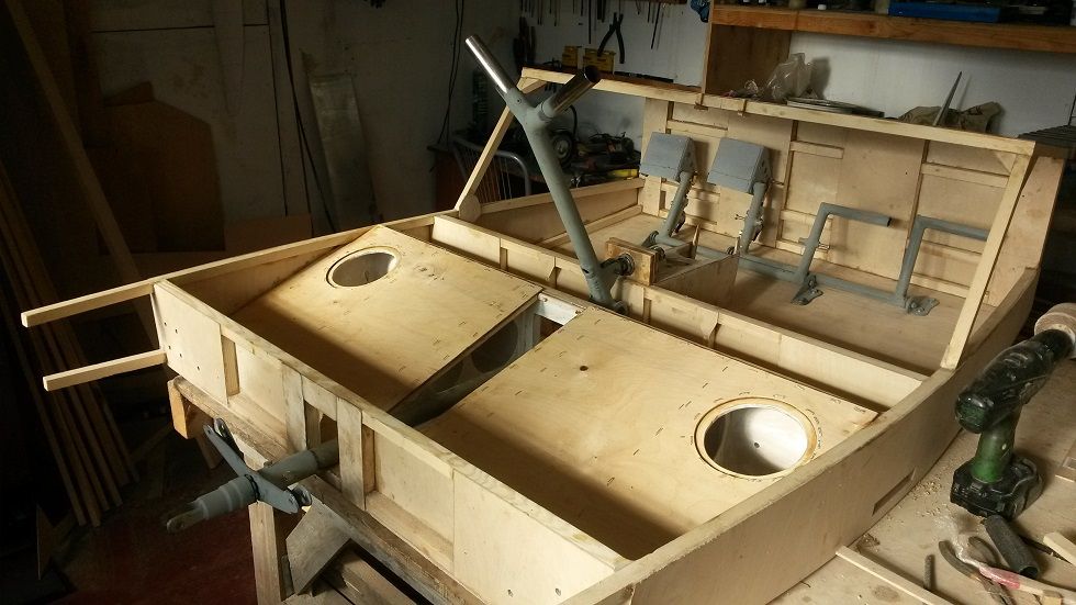

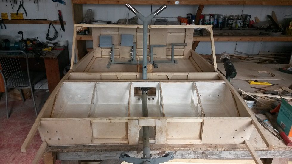

Вот такие решил сделать баки...
    98,8 КБ · Просмотры: 379
    80,5 КБ · Просмотры: 374
    69,7 КБ · Просмотры: 360
Последние полтора месяца у меня выдались не очень. Загорелся я обзавестись аргонной сваркой. Ну и... Уговорил жену... блин...
В общем нарвался... отдал предоплату, и ни денег, ни сварки. Сейчас вот нанял юриста, подаю в суд... ну итд.
Все валилось из рук, вот только начал отходить.
Зашил:
    83,5 КБ · Просмотры: 369
    97,3 КБ · Просмотры: 375
    70,8 КБ · Просмотры: 372
Эпоксидкой.
На чертежах у французов фанерный бак.
Провел эксперимент. Взял картонную коробочку намазал внутри, впиталось. Намазал еще. Потом налил бензина. Стояла в мастерской неделю. Ничего не растворилось.
Батареи в мастерской на полную. 26 по Цельсию.  Эпоксидка жидкая, кистью мажется хорошо. Часа через 3-4 прихватывается, второй слой, потом третий. Для контроля первый слой бесцветный, во второй добавил чернил из красного стержня. Хотел понасыщеннее, но маловато оказалось. (на фото) Потом в третий подсыпал алюминиевой пудры.
PNL хорошо  выходит.
По жизни  ,  не отчаивайтесь  всяко  бывает,  главное жен не  стоит  вплетать в  свои  дела логика их  радикально отличается от  нашей.
Что  касается баков- хороши,  да ещё два,  литров по  60 наверно? С таким  запасом  можно  рассчитывать  на дальний перелет. Такие конструкции  работают  вполне успешно,  но  их  основной недостаток в том,  что  потом  обслуживать  их  будет  проблематично,  да  и  сам  фюзеляж  работает  на  кручение,  воспринимает  нагрузки от  шасси и  вибрацию могут  пойти  трещины,  я бы  все же  стеклышком  в один  слой прошелся по-любому. 😉
Литров по 45-48. Посмотрим. Потекут, вырежу, вставлю канистры. :🙂
Хотел сначала полосками швы проклеить, но так что то гиморно показалось... плюнул. Может и зря.
Думаю, главное тут гидроудары жидкости, поэтому ребрами все грани и проклеил. Посмотрим, будет держать, или нет...
