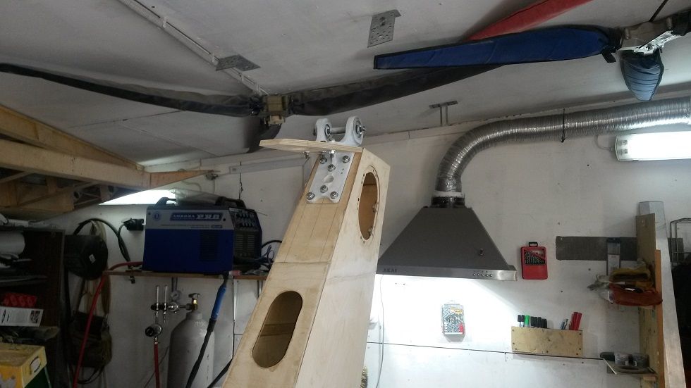

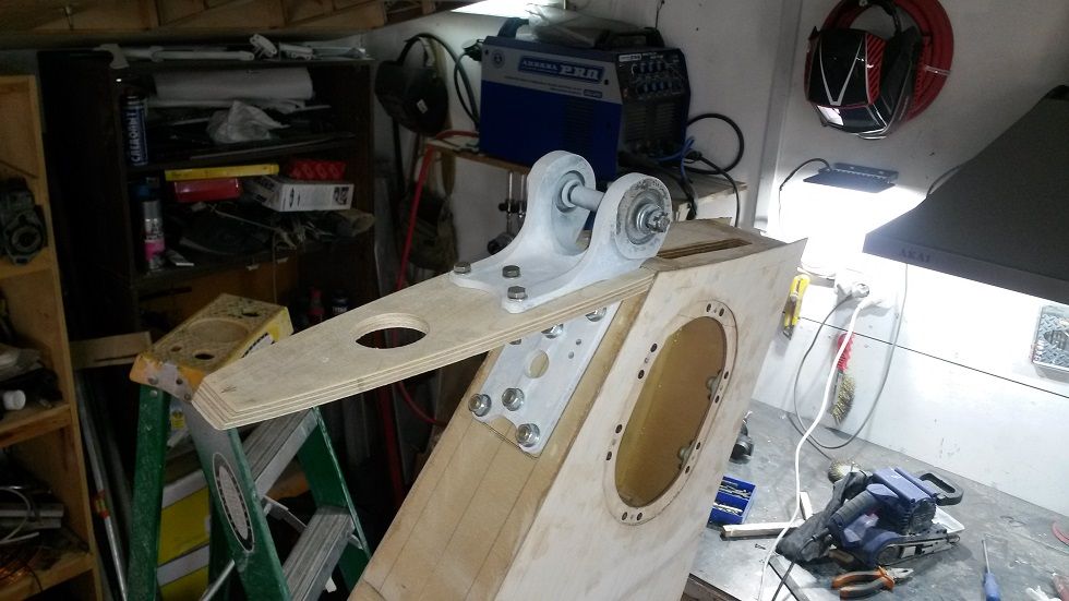

если брать неизвестный дюраль, то 150мм площадь сечения должна быть в месте заделки подшипника.
Полтора квадратных сантиметра жалко, что ли? 12.5 кв.мм все равно не поставить - плюс все прибамбасы с подкосом в сумме, никак не легче встанут.
У меня стаб сможет развить подьемную силу в 500 кг. на скорости 260 км.ч. Триста кг. на половинку стаба...хм
0,625\0.1=6.25 300х6.25=1875кг\20=93.75мм2
Читал, что к одной половине вся, ко второй половина сил. Т.Е. перекос стаба с усилием 175кг? Размах 2200мм. (плечо 510) Между ушами 80 мм.
510\80=6.375 175х6.375=1116кг\20=56мм2
Так тоже можно, но практика показывает на таких стыках не экономить массу. Ну и саму нагрузку надо добавить в таком случае (реакция в опоре) и коэффициент запаса.

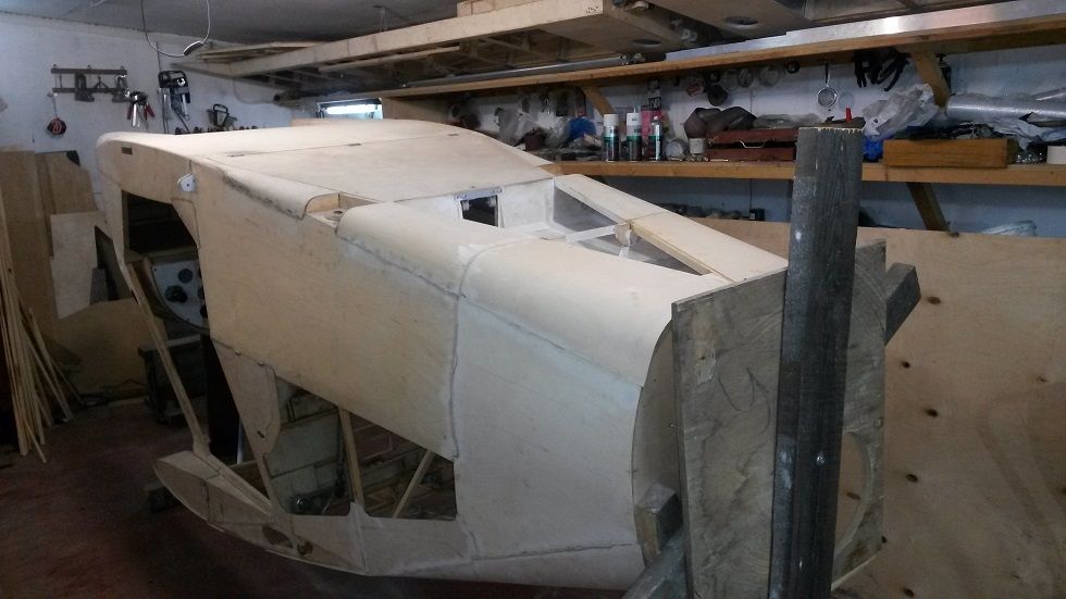

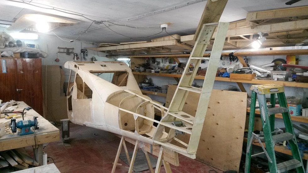

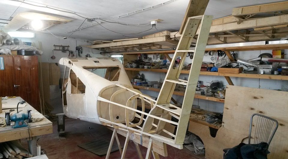

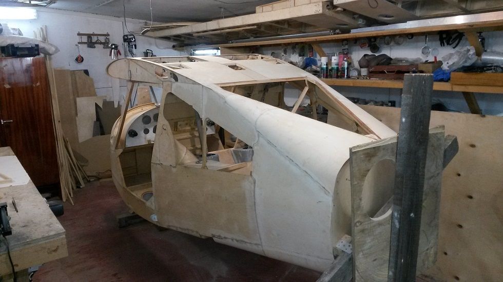

Зашил потолок и хвостовую часть носовой части фюзеляжа...блин.

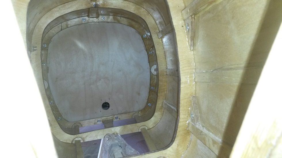

Начал было люк багажника лепить на столе, но давай ездить по гостям... короче так закончился 20й год.
Всех, кого с Наступившим, кого с Наступающим Новым Годом! Чтобы у всех все в новом году получилось и сбылось. Здоровья, богатства, и много неба.
У нас новогодняя нынче нынче сурова обещает быть. Но в мастерской у меня тепло...🙂
"Хорошо иметь домик в деревне..."

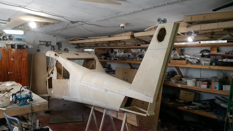

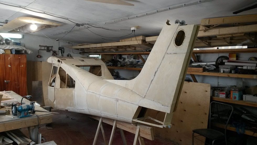

Почти зашил хвост. Внизу пока не хочу зашивать, сначала думаю смудрить хвостовую опору.
Внутри обмазал эпоксидкой. Пинотекс мне надоел. Сохнет хреново. Смотреть нужно, чтобы случайно не мазнуть по шву... А так намазал целиком и вперед...

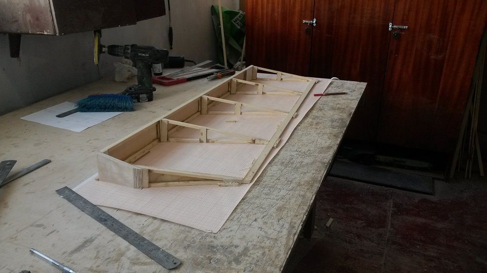

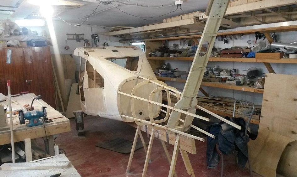

Покажите пожалуйста как делали носок киля и фальшкиль...?
Да не фоткал я промежуточные этапы. Лень.
Фотоаппарат я раздавил, наступив на него в траве. Телефон в кармане у меня простая звонилка с кнопками. А смартфон у меня, когда я в отпуске, лежит дома брошенный, разрядившийся. Поэтому, чтобы что то снять, мне нужно его зарядить сначала...🙂
Тут еще и сайт перестал работать, я уж думал - все, хана ему, фига ли фотать...
Носок киля сделал как на Pottier P-50 Bouvreuil, форкиль, скорее, как у Falco. Сначала хотел носок как на этом же Falco с загибом фанеры на носке. Поленился, поставил брусок 40х20мм.
Вот нервюра носка киля стенка 1.5мм, рейки 8х10.

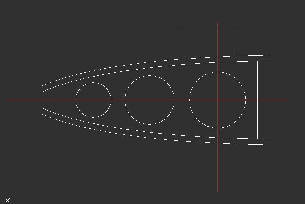

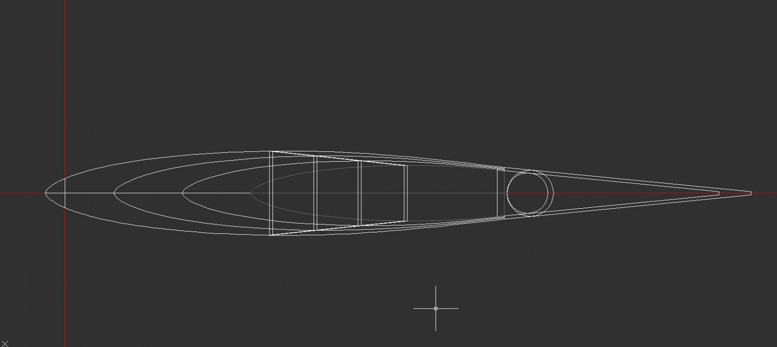

Профиль киля.
Сначала думал не заморачиваться сделать NACA00... , но у него лоб такой толстый получался, а лонжерон выходил позади макс. толщины. Шарился в программе "Profili", нашел вот этот: "Dicke 12,28". Понравился чисто внешне, и лонжерон на месте оказался. И хвостовая часть уже плоская. Чуть утолщил его для себя.
