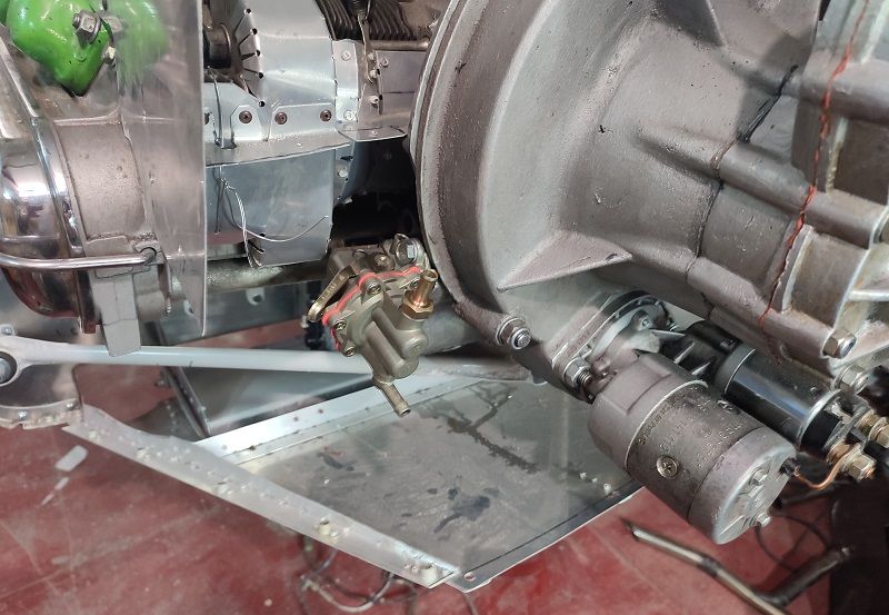

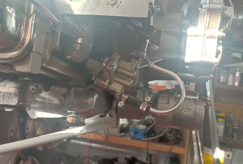

Занимаюсь бензосистемой. Два бака, питание попеременно лев-прав. Переключение уазиковским краном. Ну и перекрытие им же.
Механический насос на двигателе и резервный электрический.

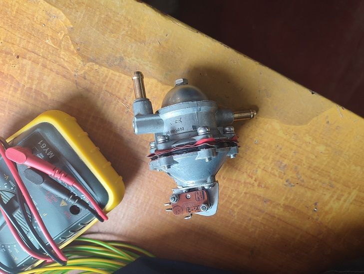

Проверил работу родного фольксовского бензонасоса и расстроился. Давление 0,05 и то не держат клапана, падает тут же. Снял. Думал, буду ставить два электрических. Потом покрутил жигулевский б\н в руках, выбил у него ось, снял климпочку, наварил на нее чуть-чуть. Собрал и поставил на двигатель - работает 0.26 бар.
Нужно только изготовить новую 10мм прокладку: родная плохо перекрывает несовпадающие фланцы. Надо текстолита кусок найти...
Думал, какой бы сделать датчик давления. Опять взял... жигулевский бензонасос...
Меняя пружинки можно добиться разного давления срабатывания. Сейчас поставил послабже пружинку, срабатывает на 0,2 бар, отключается на 0.15.

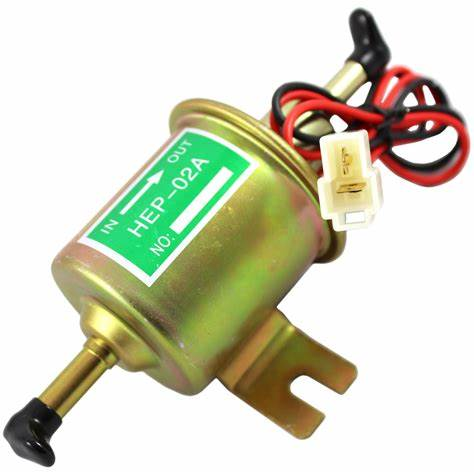

Это самый халяльный электробензонасос низкого давления для карбюраторных двигателей. все химики на нём летают.
Его полон алиэкспресс и в любом автомаге есть.
Рекомендую.
У меня стоят их два на дельте. Параллельно

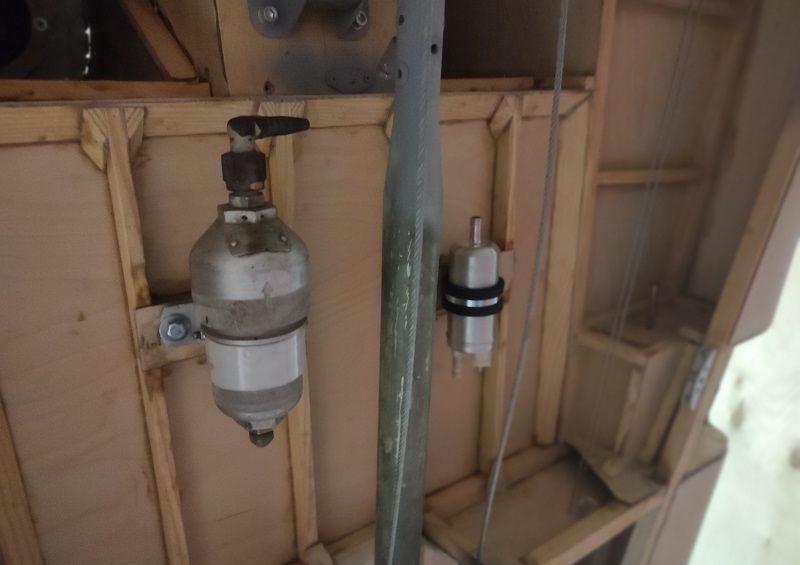

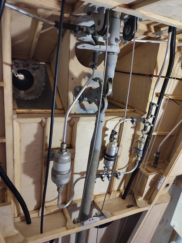

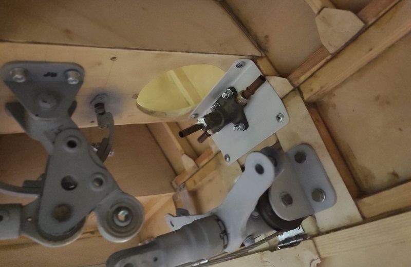

Работает система из двух насосов с тех пор исправно. Первый отработал не одну сотню часов, установлен в 2013 году . Второй по необходимости жужжал как резервный. Семь лет уже стоит.
В насосах встроены обратные клапана - это их конструкция, через насос в обратку качать нельзя.
Поэтому забор топлива сделан так, что каждый насос всасывает из обоих штуцеров, на моём баке их два. Т.е. если забился один штуцер или отказал один насос всё равно система будет работать.
топливные фильтры установлены сразу за штуцерами, любой насос с любого штуцера качает только через фильтр. Плюс ещё дополнительный фильтр стоит на шланге, идущем к карбюратору, куда через тройник сводятся подачи с обоих насосов.
Фильтра устанавливать только сетчатые для дизельных двигателей.
На взлёте, при полётах на малых высотах и при попадании в непогоду включаю дублирующий насос вручную тумблером.
Единственно, что ещё не установил, это манометр в топливную систему, чтобы можно было увидеть колебания давления топлива, если насос начнёт работать некорректно. И манометр уже давно куплен, да всё руки не дойдут.

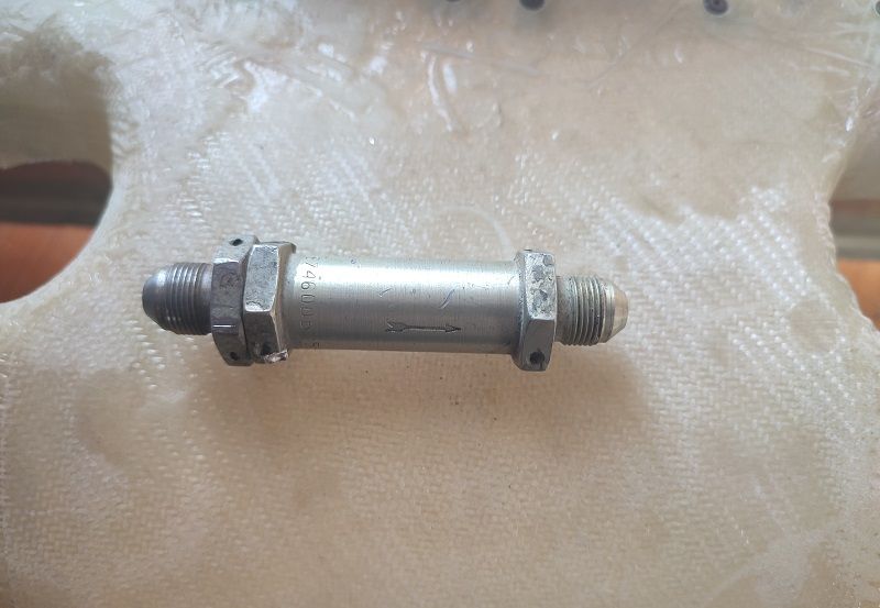

В моем электрическом, кстати, обратного клапана нет, походу, дуется и туда, и обратно, но туговато. Поэтому качать через него не буду, поставлю байпас и обратный клапан. Клапан у меня есть, с каких то самолетных систем, только тугую пружину я на нем заменил.

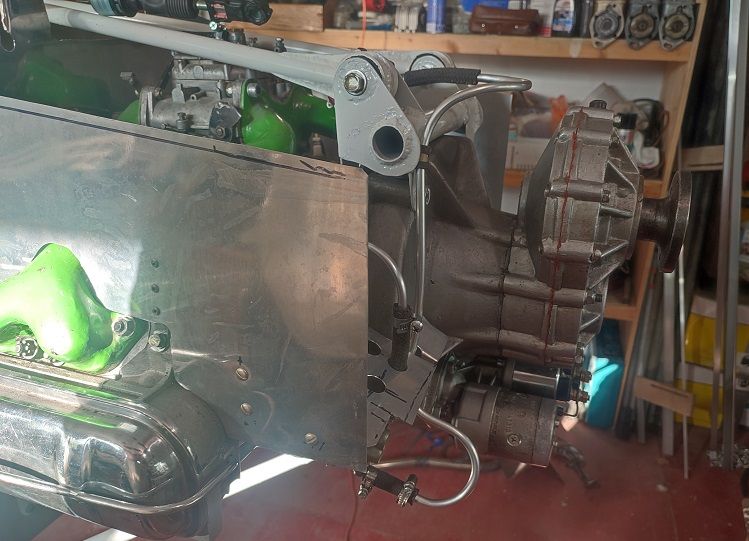

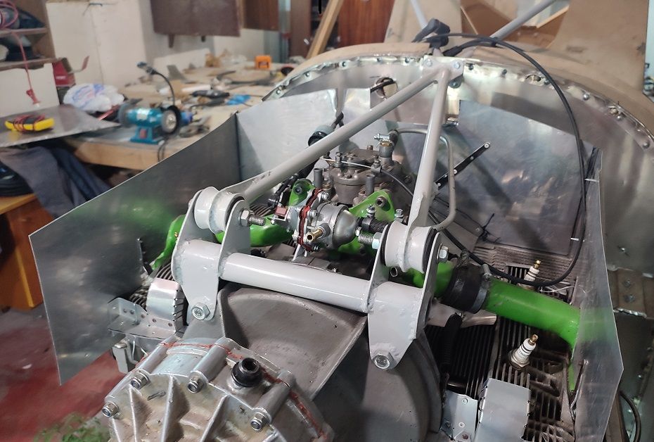

Так что схема топливной системы у меня уже запроектирована, и наполовину сделана, сегодня весь день гнул трубки...

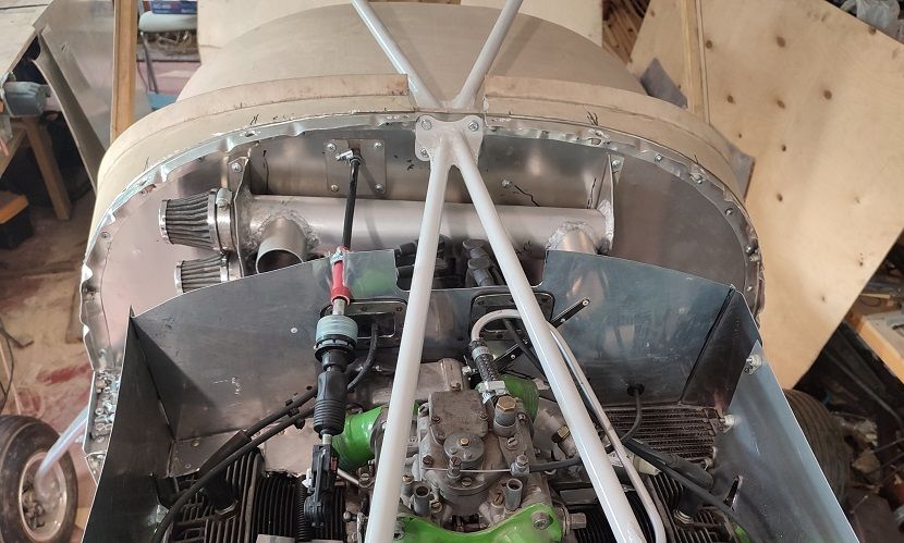

Тут осваивал сварку люминия. Варил вот такой впускной коллектор. Труба, правда от дельтакрыла, Д-16т. Но, вроде варится...

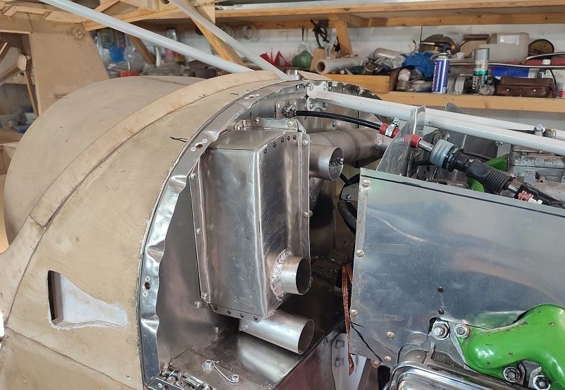

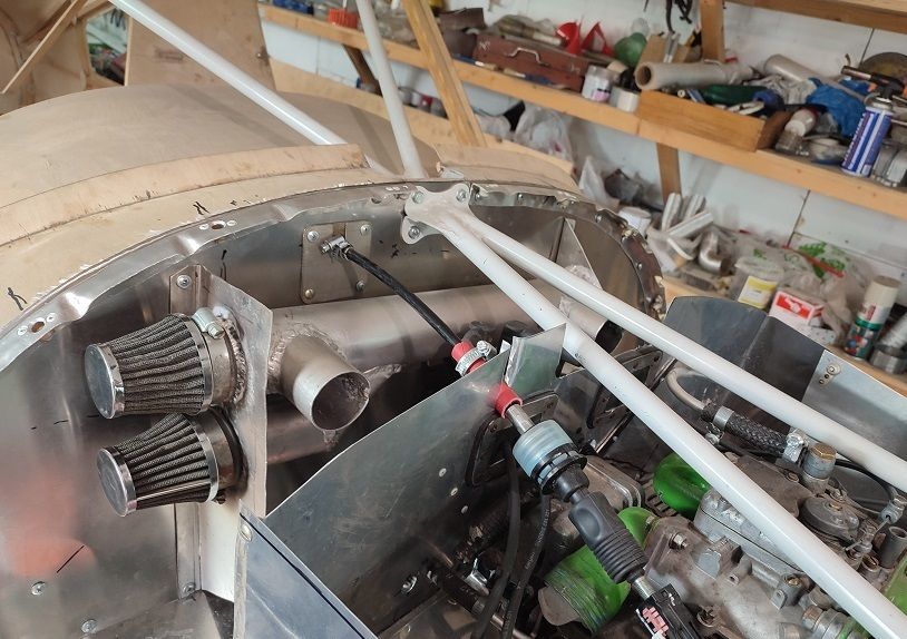

Сегодня согнул такой коробок. Верхний патрубок холодный воздух, нижний теплый. Между ними хочу поставить заслонку.
Воздухозаборник на холодный воздух хороший поставте, не забывайте, что в 10...15мм от поверхности скорость потока небольшая.
