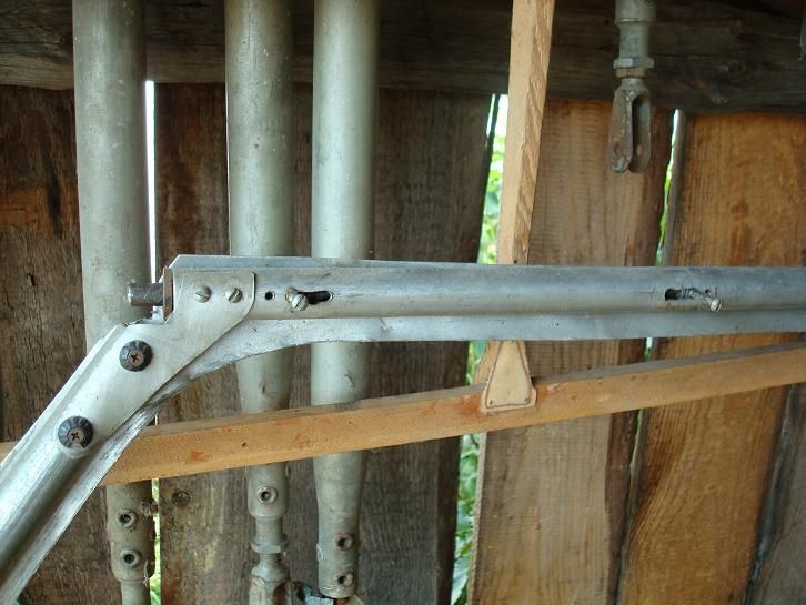

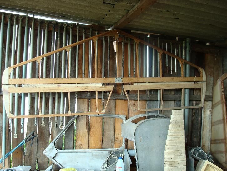

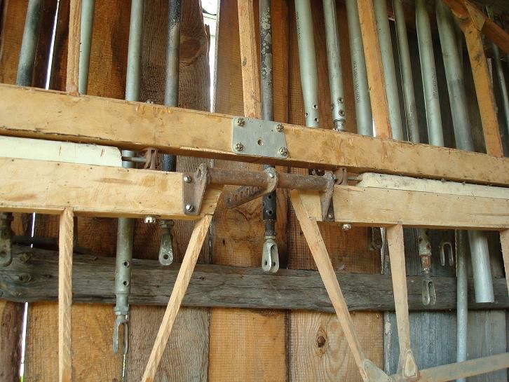

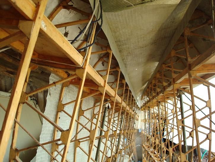

Поснимал тут немного.
Крыло,передний лонжерон центральная часть.
    79,8 КБ · Просмотры: 524
Нижняя поверхность консолей.
    87,8 КБ · Просмотры: 410

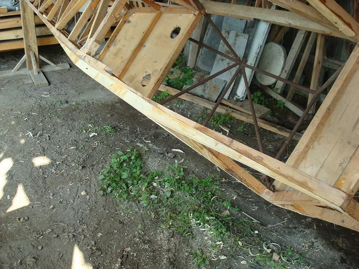

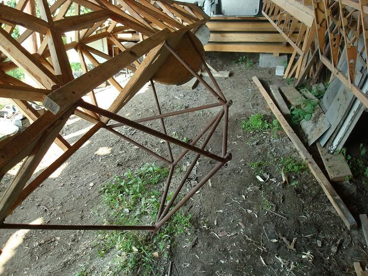

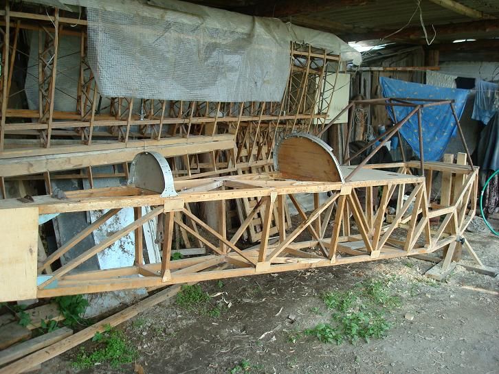

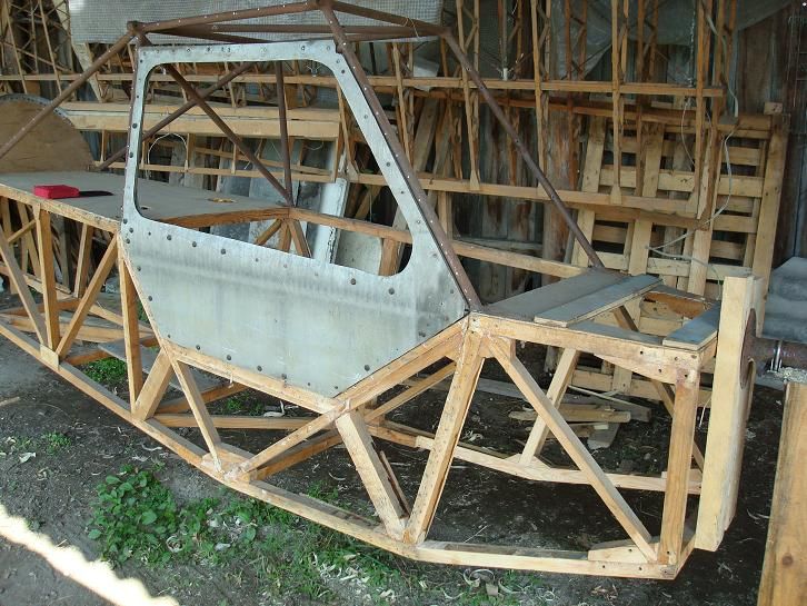

Когда проектировал фюзеляж, хотел сварить ферму из труб.
Но с трубами облом вышел - " Снабсбыт" была когда-то богатая шарага, но к 89 году... Короче, решил делать из дерева.
Когда прикинул потребные сечения , вышло как то хлипковато.
Тогда решил, что 25 кг для фермы будет нормально. И исходя из этого забабахал 30х30 лонжероны и 20х30 раскосы.Вот такой я авиаконструктор :-[ Сейчас ферма в таком виде с верхней рамой весит 31 кг. Поэтому и не влез в "Ураловский" мотор. Сейчас решил еще расширить пространство в ногах заодно. Но сечения уменьшать не буду. Когда сидишь в кабине, рейки на полу толстыми не кажутся. Мотор надо будет помощнее искать. ;D Да, когда-то расчитывал на вес пилота 80кг. Сейчас, как минимум, на 20 больше. Придется снижать эксплуатационные перегрузки с +4,-2 до +3,-1,5. Коэффициенты брал 3.

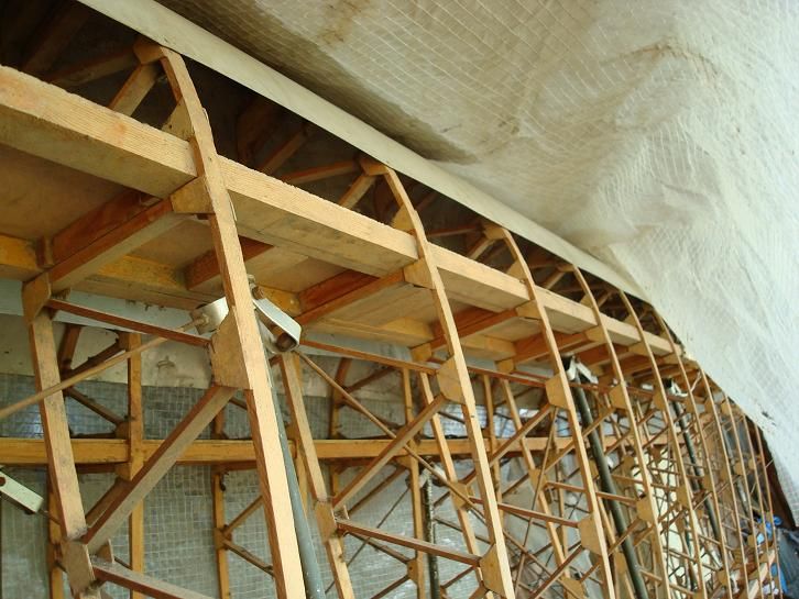

    103,7 КБ · Просмотры: 447

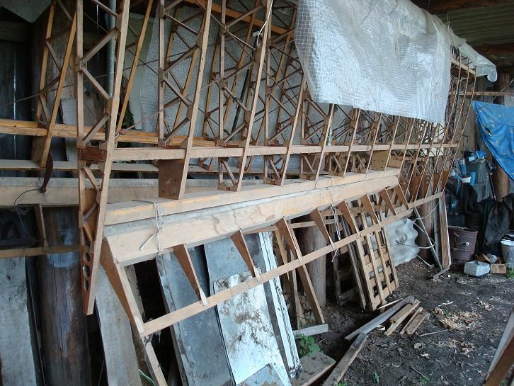

Вот так расширяю. А то ногам было тесно. Вообще все бобышки и кницы менять буду.На раме за спиной пилота поставлю две стойки из нижних углов на центр.Больше думаю не ставить диагоналей, обойтись косынками. Решил идти последовательно от носа к хвосту. А то там есть косынки,там нет...
    110,7 КБ · Просмотры: 379

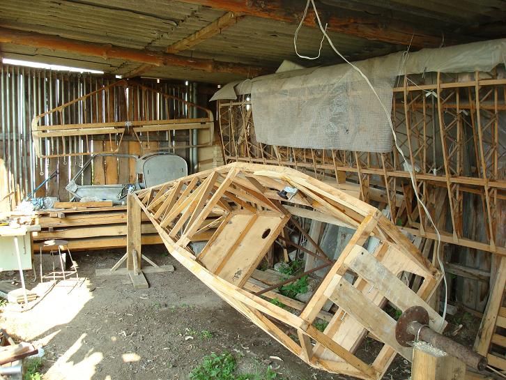

Все же надеюсь кое какие мероприятия по снятию лишнего материала провести кое где. И обещаю впредь... ;D
