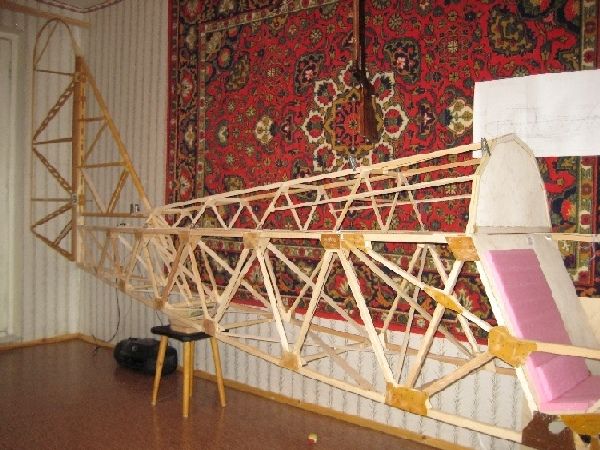

Ну, если с мотивацией все предельно ясно, то с реализацией...  Очень внимательно просматривал выложенные тобой фото.  Самолет, действительно очень пропорциональный и правильный. Я бы даже сказал - красивый. К сожалению, все эти эпитеты можно отнести лишь к концепции. По моему мнению, ты проделал колосальный напрасный труд... Извини за прямоту. Если кнсоли крыла, ( кстати, почему лобик не зашить до лонжерона?)  можно принять за готовый на 70% узел, то фюзеляж, врятли... По соображениям надежности и целесообразности.
Вернусь к концепции. Мне кажется, нет необходимости уменьшать геометрических пропорций самолета.  Укорачивать фюзеляж ( Т.е. расстояние между САХ крыла и стабилизатора ) , это приведет к худшей устойчивости по продольному каналу. Попробй вписать в компоновку второе кресло 😉! Почему нет?..
По поводу фюзеляжа: Этой весной знакомый варил ферму на пайперовский фюзель. 30ХГСА, Кр. сеч. 20Х1,5, местами 25Х1. Вся конструкция ( включая педальные узлы, стойки шасси,  и детали управления )  с металлом и работой обошлась в 65тыр! Собрали одноразовый еревянный стапель, и в перед! На сколько я в курсе, в данное время уже мотор прикручивает...
Ну чтож, может быть...
Да я и не говорил, что у меня все готово. Кучу стыков проклеивать надо, материиал лишний кое где сниму, силовую схему фермы переделаю.Бак из фюзеляжа решил убрать- тесно там. В плоскостях сделаю два. Плоскости тоже  переделаю...В общем работы надолго. Надежность деревянной конструкции, мне кажется, не хуже трубчато-сварной. А целесообразнось понятие ,скажем так... многоплановое.  Да и труба 20х1.5 весит около 700г на пог. метр.
Геометрию менять не собираюсь, как и втискивать второго: это надо другой самолет делать.

Переделывать в двухместный тоже считаю недопустимым. Крыло проектировалось под меньшие нагрузки, тем более столько времени бесследно не проходит, любой материал портится, энтропия - закон природы. Автор трезво оценивает свой уровень изготовления того времени и теперешний возросший уровень. Вижу смысл доводки до летного состояния этой конструкции для освоения на ней техники пилотирования и тренировочных полетов в течении лет 5, с возможными ремонтами поломок, нередких при этом. А затем нещадно расстаться с устаревшим и сделать гораздо лучший новый самолет, полагаясь на приобретенный опыт.  А клеить советую только в сухом отапливаемом помещении, нет такого - тогда дома. Жена должна понять, что от качества склейки зависит безопасность, а может и жизнь мужа (принимай какой есть). 😉 Я тоже дома клею.

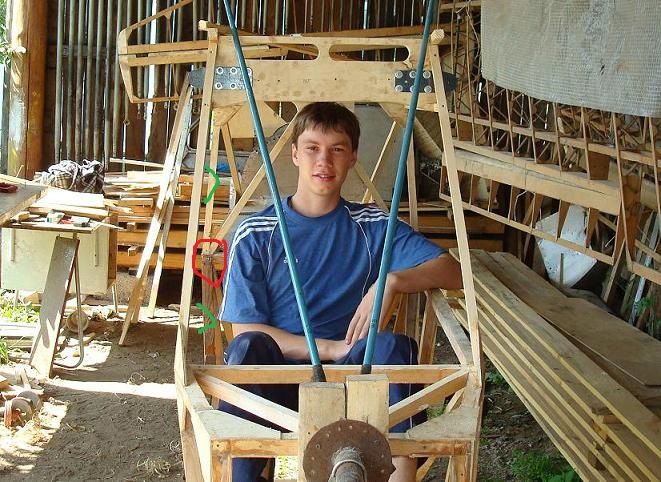

С удовольствием прочитал ветку. Напишу и своих несколько слов.
    Я не конструктор, но мне кажется сомнительным выполнение отмеченного (красным) узла. Я бы пустил единую стойку сверху до низа. Соединение двух (зеленых) мне кажется слабоватым. Тем более если там и есть косынки и др. усиления (не вижу), то они у вас в основном не "накладкой", а встык и значит плохо работают на растяжение.
   Т.к. у вас эта стойка (вся)  не прямая - можно выгнуть заранее с нагревом на пару. А если делать составную, то или склеивать на ус или зашить накладками. Ну и с передними стойками в том же смысле.

Ребята, спасибо конечно за советы. Только кто сказал, что это уже готовый узел? Тогда , 20 лет назад, я начинал постройку с крыла. Весь проект накидал быстренько, крыло посчитал и изготовил более основательно.  А весной ворюги залезли к нам в холодный склад. И взяли только 20 литровую канистру с метанолом, которую мы с начальником слезно выревели в ДОСААФе у мотогонов. Начальник на измене. Как раз накануне в ишимском райкоме было ЧП, кто то метанол на этанол в автобазе поменял. Ну и толпа камазистов потравилась. Поехали к ментам написали заяву , договорились , если что то она есть... , а если нет то нет. Но ушла канистра по тихому, с концами, слава богу. Но шухер на комбинате поднялся , здание СТК уже давно присмотрели кооператоры...Ну в общем СТК наше стало накрываться медным тазом. И лепил я фюзеляж,в общем то впопыхах, чтоб собрать успеть, и увезти. Поэтому и непроклеена ферма косынками. Проклею, клянусь, и косынками, и с бобышками еще в "тяжелых" местах. И в стык и в нахлест, все будет, честное пионерское. Если в этой ферме вообще не разочаруюсь. А если делать другой фюзеляж, тогда уж как то в лом одноместный...
Нет надо этот доделывать. Пусть будет одноместник под  350-380 кг взлетного веса , с двигателем типа сузуки 10 или, если разживусь, то типа может джабиру2200 возьму.Нехочется чего то 2 такта.Крыло тоже переделаю, нервюры разрежу, наращу ложероны до контура профиля,зашью фанерой носок, в корневой части между лонжеронов будут баки, посадочный щиток...  Вот такие планы пока...
