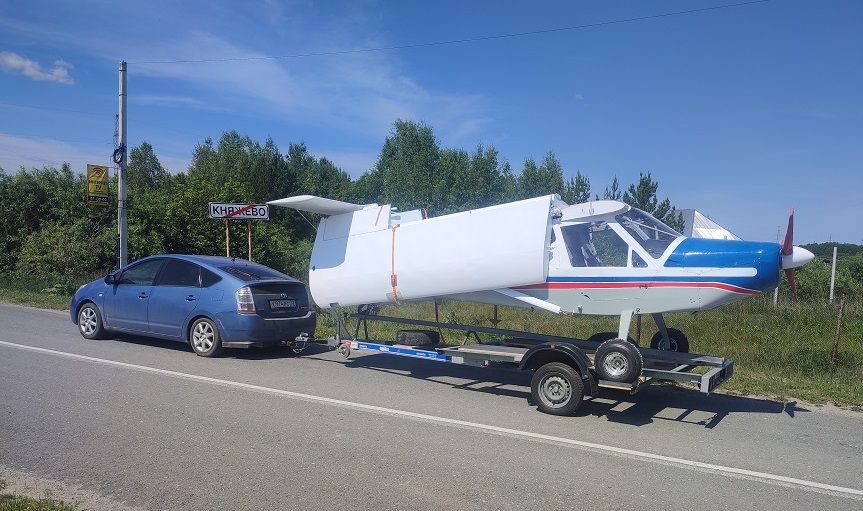

Эти дни ковырялся с прицепом. Стояла лютая жара. Для подготовки прицепа решил купить лист ламинированной 18мм фанеры и пару уголков. Зацепил прицеп и поехал в город. Было +37 по Цельсию. По дороге домой машина мне выбросила гирлянду огней на приборке: перегрелся инвертор. Назавтра встал пораньше, пока солнце еще не такое злое, сдернул бампер, раздвинул радиаторы, а там... ёкэлэмэнэ, все забито грязью, насекомыми, пухом.... Доездился, блин...

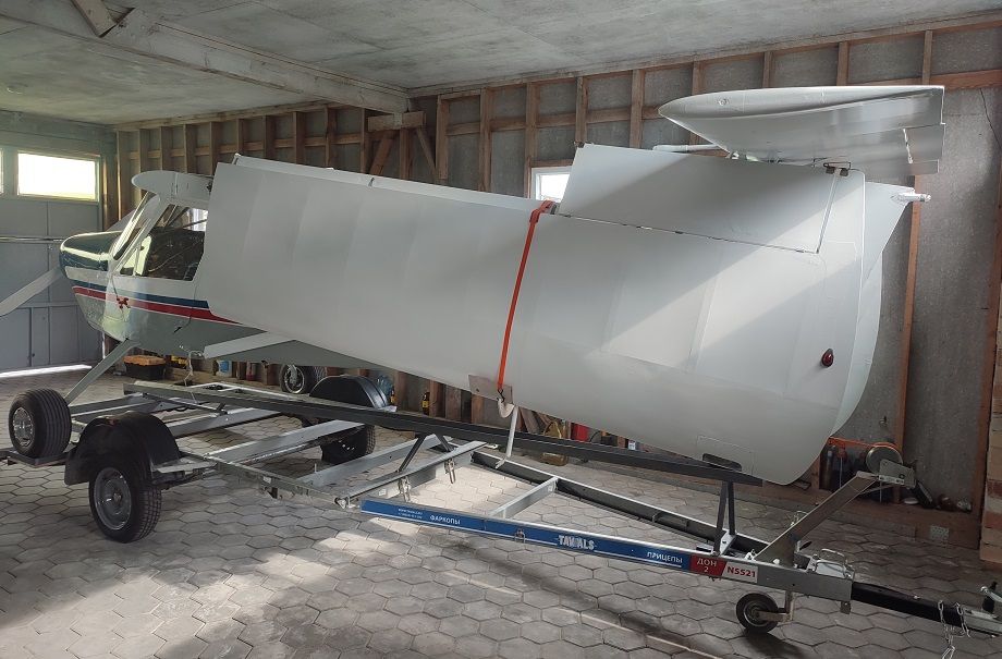

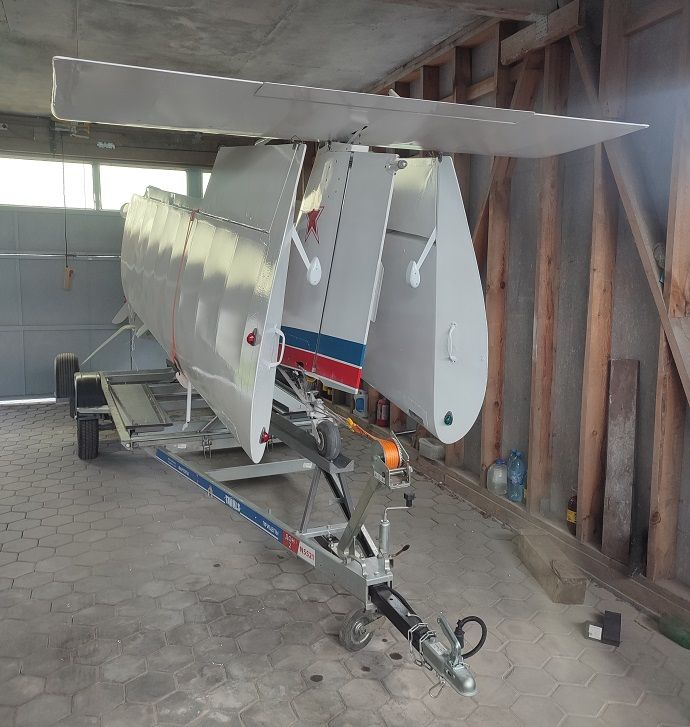

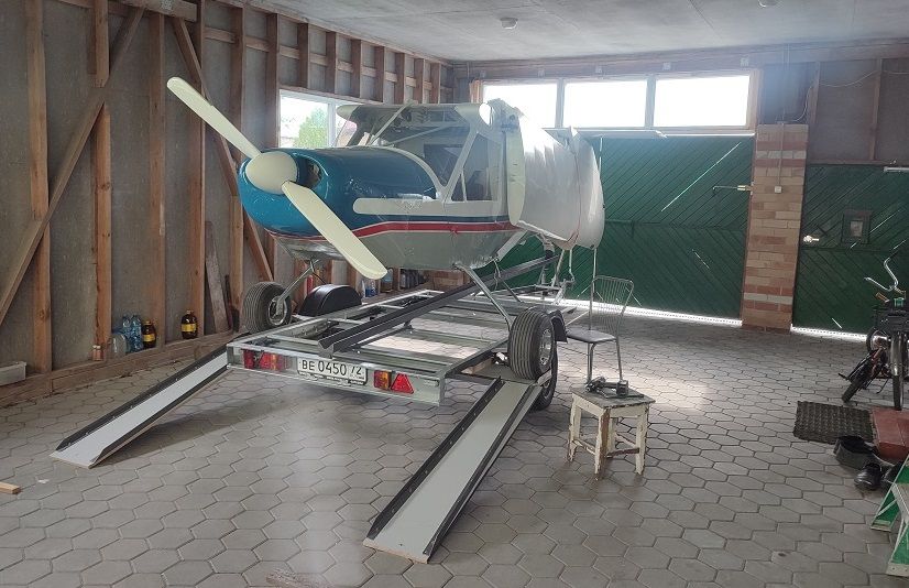

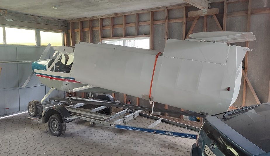

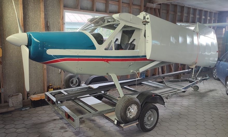

Короче, сегодня взгромоздил аппарат на телегу.

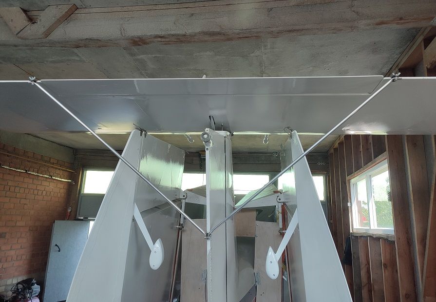

Нужно еще смудрить, как зафиксировать аппарат на прицепе. И соорудить какие то стопора на стабилизатор и РН...
Об этом я подумаю завтра... устал, банька греется...

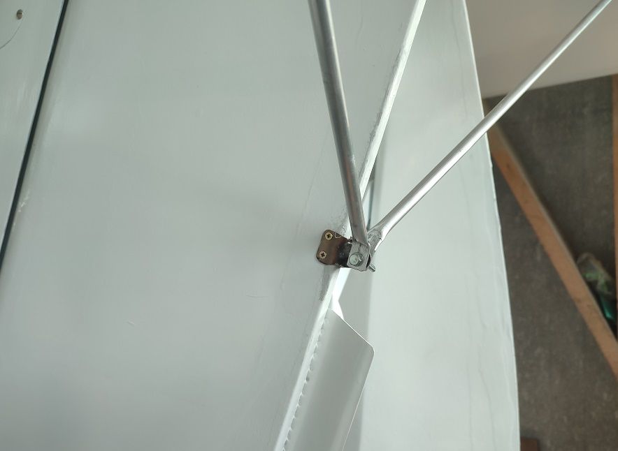

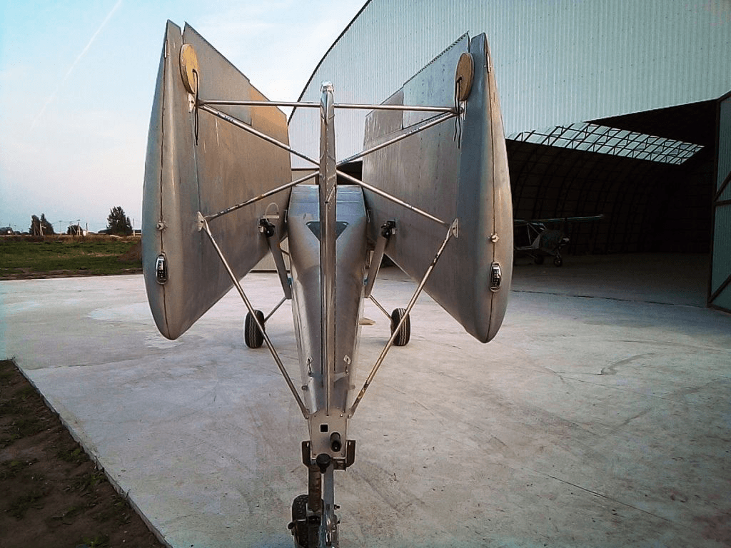

ЗдОрово! Фиксацию, особенно ГО, нужно крепкую, с расчетом на скоростной напор примерно в 25м/ с, своя скорость, да ветер. А РП можно педали зафиксировать. Но я вот рули снимаю, более хлопотно, но так они сохраннее.

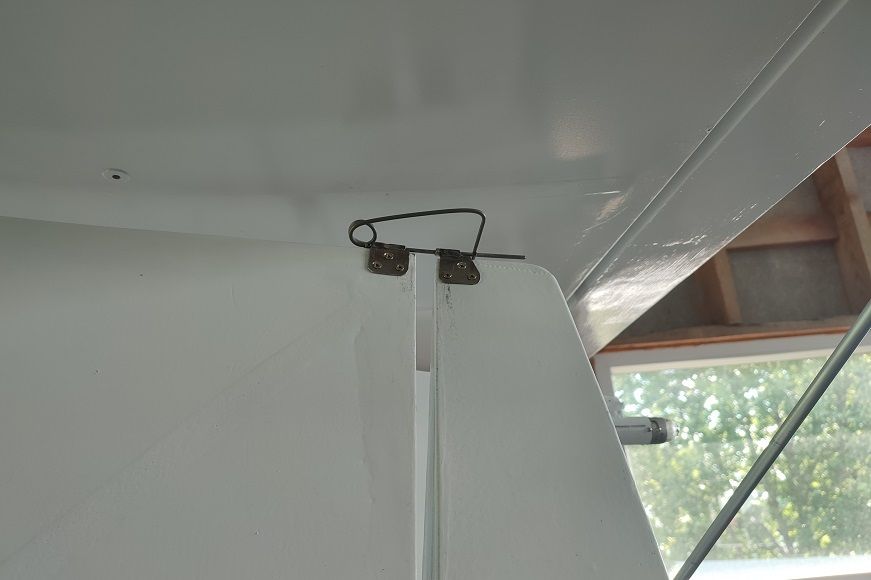

Обратите внимание на вариант фиксации элеронов. Фанерные кружки с приклеенной подкладкой из пенополиэтилена. Соединяются шнурком, которым "струбцина" привязана к элементу конструкции...
Саморезы в угол кромки - как серпом по...
У нас, по началу, при перевозке пустого планера на прицепе, вырвало уголки, приклепаные к нервюрам.. Я усиливал их закрепление и увеличил диаметр заклепок до Ф4 мм.
Не знаю... Делаю, насколько хватает соображалки. Не будет держать, переделаю. Задние кромки у меня: рейки, обклееные фанерой. И крылья на них не висят...
Рп-200 я раза два возил по 350 км, также хвостом вперёд, большая нагрузка на рули, эта булавка думаю согнется. Я как то вёз без струпцины дома забыл у меня руль направления погнулся от встречного потока, от фуры. Хотя думаю вы далеко не повезёте.

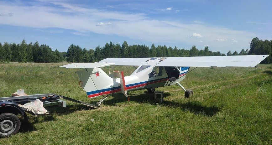

Вчера привез аппарат на аэродром. Собрал. Погонял мотор. Мотор выдавал уже только 3300. Подумал, что из-за жары. Поездил, порулил, даже "побегал" по полосе... Потом в самолет сел летчик. С намерением сделать пару подлетов. После пары пробежек с отрывом от полосы, он вернулся на стоянку.
Замечания: Двигатель не раскручивается больше 3200, вялый старт. Упало давление масла, заморгала лампа на малых. УС не показывал больше 60, хотя скорость была явно больше.
Оставил самолет на стоянке, уехал домой в раздраеных чувствах. Поднялся сегодня рано утром, поехал на аэродром, пока не жарко. Уменьшил угол лопастей на пару градусов. Осмотрел мотор, долил немного масла. Запустил, прогрел... опять 3500... потом 3400... 3300. Когда температура правой головки подошла к 200, сбросил газ. Давление масла все это время, пока газовал (минут 10) падало. Когда сбросил газ, загорелась лампа, даже не моргала, просто загорела. Приехали...
До этого и мотор лучше крутил, и температура не доходила до двухсот, и давление масла не падало.

Смотрите стружку в масле, есть магнитная пробка ?
Было такое на 912.
Так же охлаждение , желательно ковш снизу сделать, поворотный, что бы иметь возможность регулировать температуру. Не должен греться мотор так.
И поздравляю, отличное начало, мотора это уже не проблема.
Видно самолет идет ровно, никуда его не ведет. Тормоза проверяли ?
Да, я думаю, что с двигателем неладно. Что, скорее всего, предстоит съем движка с самолета итд... И, скорее всего, ничего хорошего, вскрыв его, я не найду...
Вроде магнитной пробки нет, точно не помню. Но, ясно, что масло и фильтр буду первыми смотреть.

1)проверьте датчик на герметичность
2) какое масло льете??
3) Т головы на лимбахе допустима до 250 Градусов.У меня Грелся до 230 точно.
