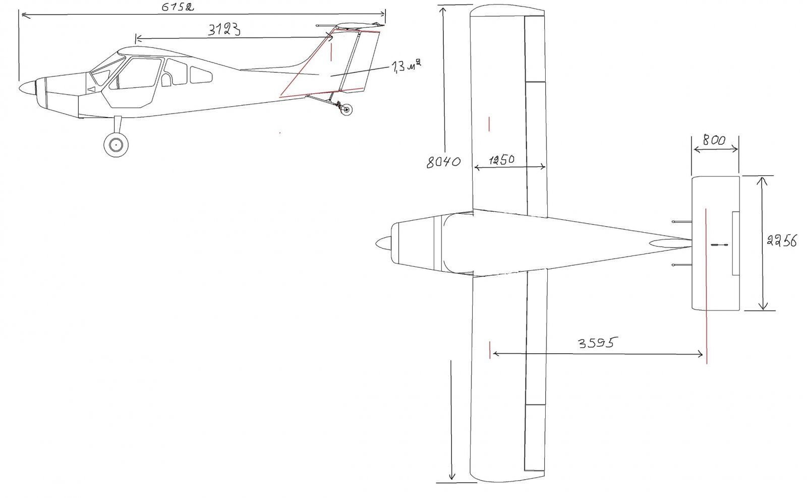

Николай (если правильно подглядел), простите великодушно, что прошу повторить, все параметры самолёта. Габариты, мощности, площади и т.д. Можно конечно перелопатить ветку, но если честно, лень и нет столько свободного времени. Ваш самолёт просто обязан летать. Где-то видимо есть самая маленькая заковыка, которая мешает это сделать. И уверен, что она на столько простая и неприглядная, найдя которую, будете сами, потом, удивляться себе.
Очень сочувствую вам и переживаю. У вас очень красивый и продуманный самолёт. И летать должен и будет так же! Я просто в этом уверен!
Заковыка одна, я сам еще не готов к полету. Самолет то, я думаю полетит, с одним пилотом точно, даже со мной (120кг). То, что он еще не полетел, это просто не нашлось поблизости пилота, который бы хотел это сделать.
Летчик, который делал подлеты, перед крайним подлетом, подошел ко мне неожиданно (так он все время занятой): "Ну, что, попробуем?" Он сел в кабину, поспрашивал снова у меня про органы управления. Запустил двигатель. Двигатель был остывший. Поэтому совок был закрыт. А у меня рычаг совка сделан так: рычаг поднят, и совок поднят(закрыт). Он порулил на поле. На старте погазовал и пошел на разбег. Я снимал, телефоном, но перепутал кнопки на камере. Оказывается я снимал траву, а когда он пошел на разбег, я выключил съемку. На разбеге, с поднятым хвостом, было видно как он один раз опустил хвост, поднял, потом снова опустил и оторвался. Повисев секунду на одной высоте, самолет пошел вверх, в эту секунду я подумал, что он решил взлетать, но тут же двигатель затих и он сел. Подрулив ко мне и заглушив, он сказал: "не знаю, что делать,что то неохота мне на круг идти...мотор на пределе, вон температура..." Прибор ТГЦ показывал 200. Я смотрю а совок закрыт. Я, говорит, думал, что он открыт, рычаг у тебя неправильно сделан, в авиации все не так. Да, откуда мне знать, как в авиации, мне показалось логично я сделал. Хорошо, что он не пошел на круг с закрытым совком. И больше он не изьявлял желания как то. Когда он остановился после пробега, было израсходовано, примерно 50-60 процентов полосы. Полоса 700 метров. Ну, ладно, думаю, буду потихоньку сам: руление, пробежки, подлеты. Потом вот вылезли производственные дефекты.
А что мне сочувствовать то? Самолет я сделал, он у меня есть, как уж он будет летать, это другой вопрос. Спешить мне некуда, сейчас отдохну, и с новыми силами...
Вот, схемку нарисовал...
И добавлю немножко. Прикинув на скорую руку, получается, что при нормальной работе двигателя выдающего 60л.с., подобранном винте и качестве на скорости набора (примерно 100км/ч.) равному 10 (чисто для примера), самолётик при взлётном весе в 465кг. должен иметь скороподъемность близкую к 3м/с. и взлётную дистанцию до 300м. Закрылки не учитывал, условно взлёт без них.
И даже при взлётной массе в 535кг. скороподъемность обещает быть ближе к 2м/с. при взлётной дистанцией менее 400м.
Так что будет летать и летать хорошо. Надо только затык устранить.
