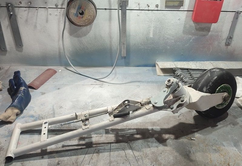

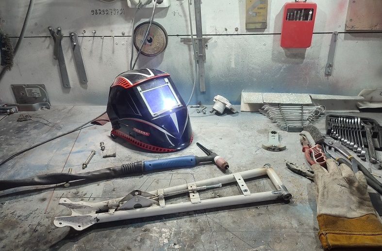

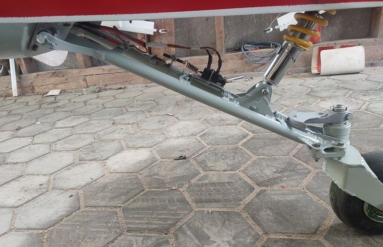

Когда начало теплеть все же подошел к самолету. Начать решил с хвостовой опоры. Решил переделать ее несколько. Дело в том, что в трубе опоры проходила другая труба, которая в свою очередь, крепилась к кронштейнам на фюзеляже. Получался такой "подшипник скольжения". Все бы ничего, эти трубы между собой немного люфтили. И при езде по полю брякали. А, так как ездить мне придется, по всей видимости много, то я решил этот узел переделать. Посадить опору на импровизированные "сайлент-блоки". Два куска резинового шланга, болты и втулки.
Вот, собрал... Доварил повыше ухо амортизатора, теперь ось вертикальна. Ну и уменьшил до 14* стояночный угол хорды крыла.
Еще доработал на ней сектор стопорения колеса. "Отформовал" его так, чтобы стопорился он с любого положения.

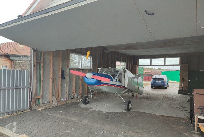

Сегодня скатил самолет с телеги, снял крылья с фюзеляжа и повесил их на стену. Буду менять задние стекла на поликарбонат. Китайское оргстекло за зиму все потрещало.
1,5мм. Дело в том, что, планировал я остекление из 2мм. поликарбоната, заказал лист, привезли. Я вырезал из него лобовое стекло, потом смотрю: что то вроде тонковато, блин, а оно полтора оказалось. Не проверил сразу. Вот, теперь лобовое из полторашки стоит. Боковые сделал из двойки (у меня оставался кусок), а задние сделал из тройки оргстекла. Они плоские, поэтому подумал - пусть будут потолще. Кусок китайского оргстекла у меня тоже был. Так вот оргстекло все полопалось, покрылось серебрянкой. Сейчас поставлю задние тоже из полуторки. Будут колыхаться, да и фиг с ним...
У меня 1,5 мм из поликарбоната выдерживают без проблем.

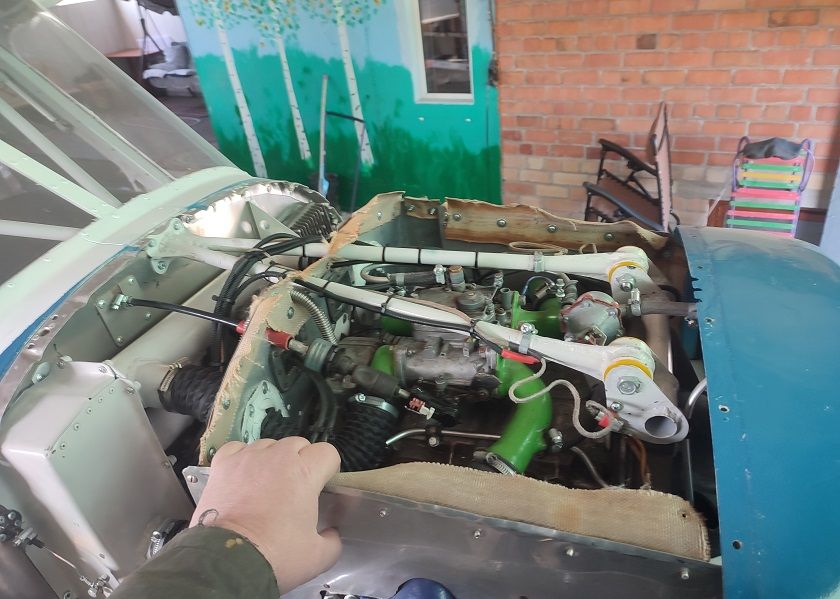

Так его в общем то не было, я больше за неравномерность переживал. Один цилиндр горячее других, так и осталось. Он 180, другая головка 150. Причем, видимо термопары стоят на самом горячем и на самом холодном цилиндрах. После остановки двигателя самая горячая термопара быстро остывает, а самая холодная подогревается. И показания выравниваются. Стоят температуры стабильно, вроде выше не лезет. Сегодня было +27*С. Или, может новые кольца прирабатываются. Тепловыделение как бы уменьшилось. Даже масло вроде меньше греться стало. У меня на малом промаргивала лампа низкого давления, а сегодня не видел. Правда датчик у меня на лампочку стоит на 0.8бара. Так что, нормально. А, да, я еще поставил свечи 20е. Раньше стояли обычные, жигулевские 17е. Что то перерыл ветку по фольксу, нигде инфы про свечи не нашел по калильному числу. Может это еще. Надо будет вообще найти восьмерки NGK, какие на 503м у меня стояли, попробовать.

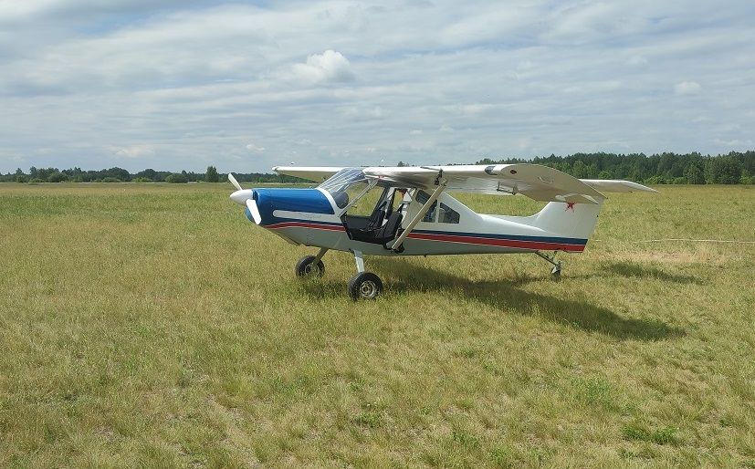

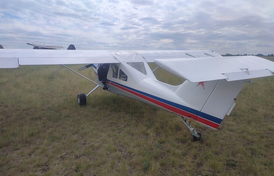

Бегал сегодня по полю. Направление более-менее вроде держу. Теперь стараюсь держать тангаж. По ровному полю тоже вроде получается. Но есть там на поле волнистое место. Если на него попадаю, начинает мотать и по тангажу и по курсу. Хвост самолет поднимает и роняет на 55км\ч на чистом крыле и на 50км\ч на закрылках 10*.
