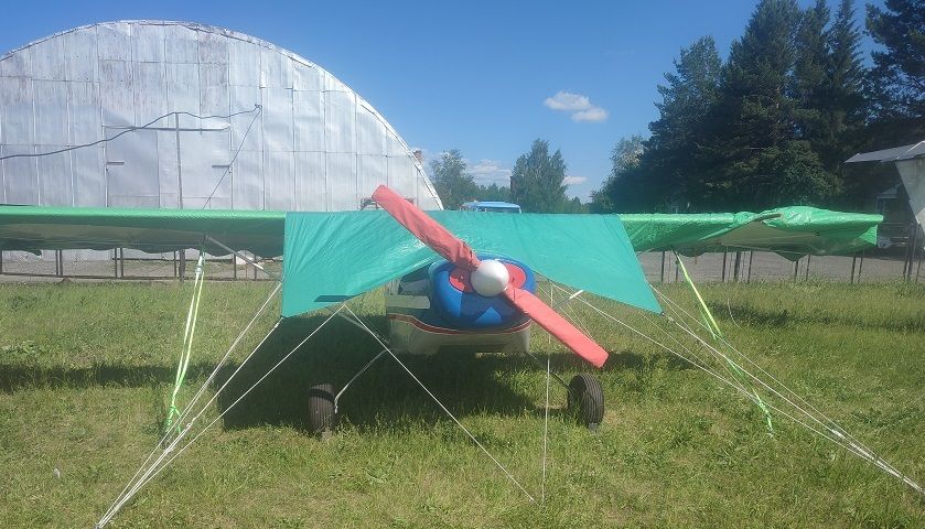

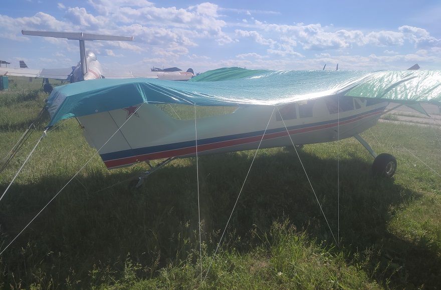

Запечатал и поехал домой без задних ног.
Не сорвёт запечатку во время грозы? Я всё ждал отрыва хвостового колеса. Вообще-то оно не предназначено, чтобы километрами кататься на скорости на разбеге. Пробовали в начале разбега штурвал полностью отдать от себя? Если самолёт устойчив по тангажу, он не должен на пробеге заваливаться вперёд. То есть хвост отрывает, но давление на ГО останавливает тенденцию к кувырку вперёд. Возможно, основное шасси слишком сильно вынесено вперед. Но что хорошо, это устойчивость руления, навык парировать отклонения от прямой. 👍
Ну, несколько гроз выдержало вроде. Но гарантию не дам.
