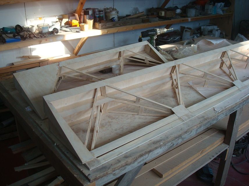

Стаб...

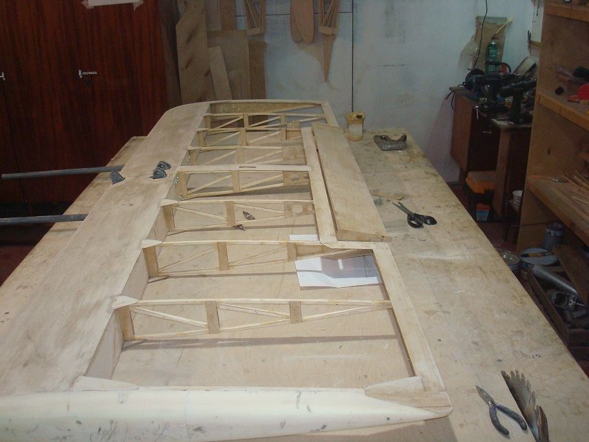

Закрылки, элероны...

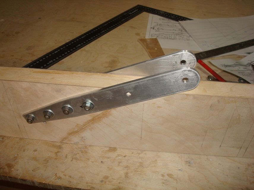

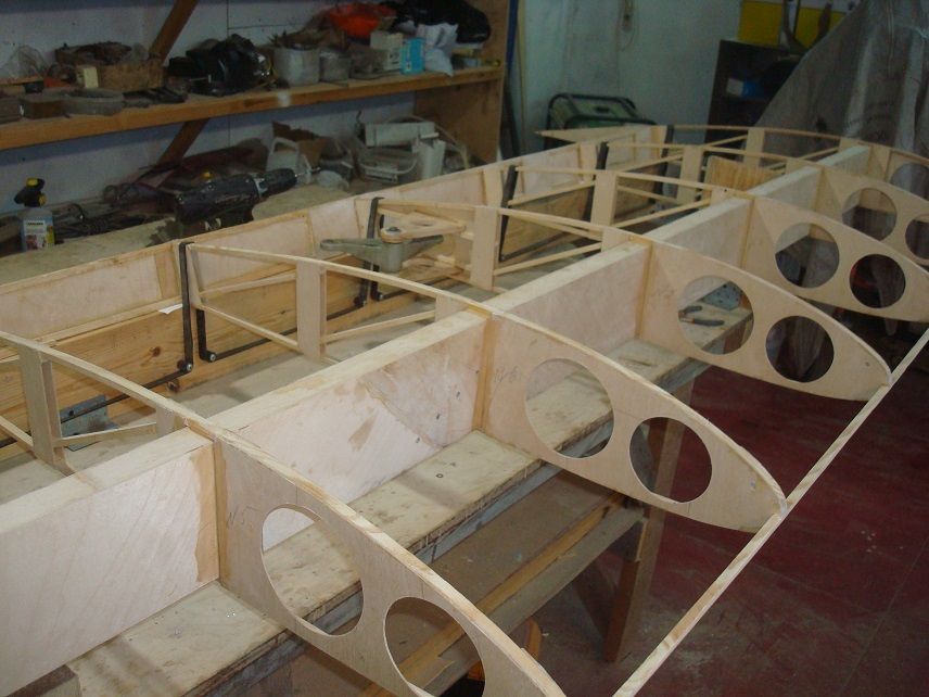

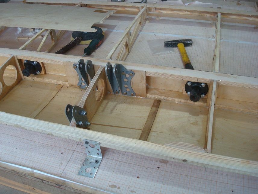

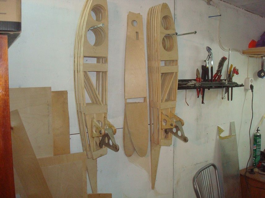

Просверлил лонжероны.
    81,6 КБ · Просмотры: 348
    50,7 КБ · Просмотры: 369
    67,9 КБ · Просмотры: 362
Я так  понимаю бюллетни  по  доработкам  лонжерона  игнорировали?
Там  ещё  много  чего  модифицированного, дабы  не  разрушилось  крыло.

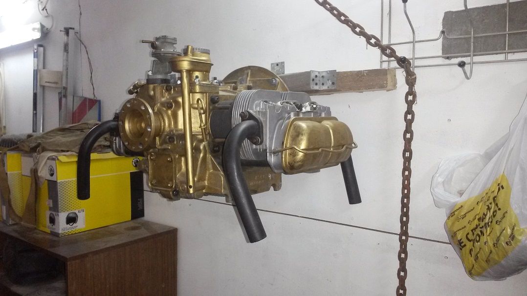

Кстати  все  гайки  по  бюллетеням  фиксируются  Локтайтом  или  на  самоконтрах . Под  крепежные  болты  ставятся  втулки  распорные. По мотору, много  чего  переговорено  о  нём , но  поему  глубокому  убеждению  для  партизана  это  не  мотор, может  582-й  с  Е-шкой  2,62  наверно  был  бы  более  кстати  и  центровочку  можно  уже  не  ловить, мотор  легче.Подумайте. 😉
fan444, понятия не имел об этих бюллетенях :-[.
Спасибо.

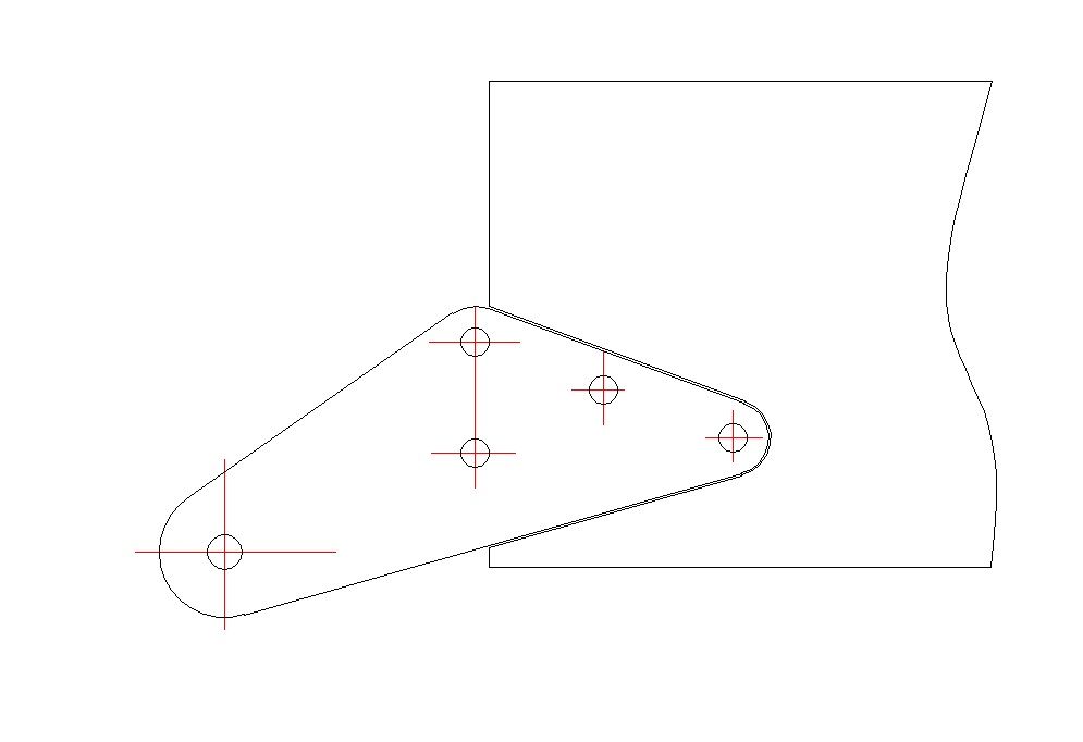

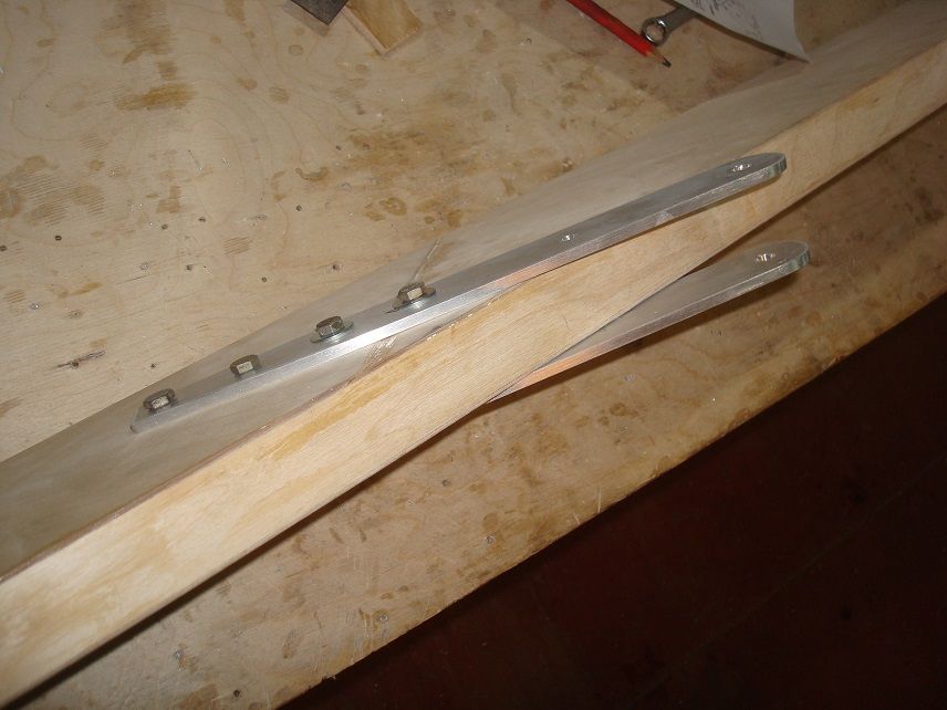

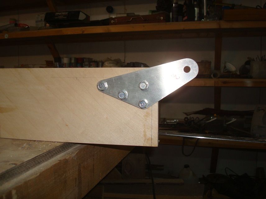

Но по лонжерону я сделал по другому, разрезал полки трех нервюр в районе подкоса и положил сплошные рейки сверху и снизу (7х20) под фанеру.
Узел подкоса я и так переделал, не понравился мне оригинал на трех болтах. По чертежу он получался еще и не по оси подкоса. По чертежу вот сделал корневой узел... надо будет подумать тут. Хотя француз на ютюбе летает на оригинале явно и в ус не дует... А болты и гайки на фото временные, это я еще сверлил ...
Вот в задний подкос, я и планировал вклеить втулки. Правда думал оставить один болт, но на 10.  И подкос у меня 40х18, ну не нашел я на чертежах его размер.
По двигателю я и сам все понимаю. Но не хочу я 582й по цене моего дельталета, не хочу. А на нормальный мотор денег нету...
Вот такая загогулина. Буду строить, это мне еще не на один год, а там будет видно.
Узлы подкоса сделал из пятерки, четверки не достал.

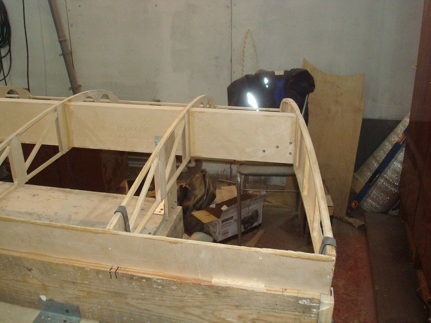

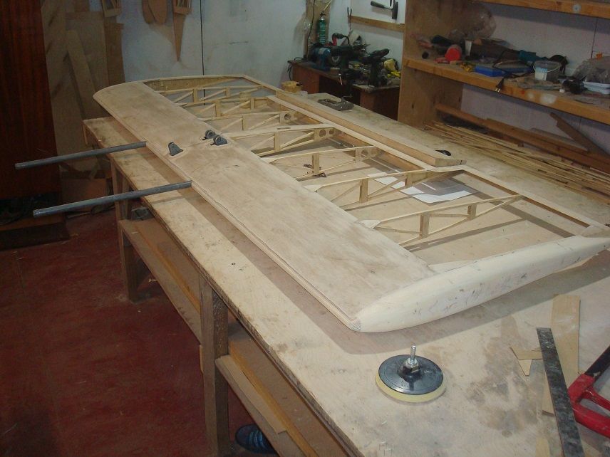

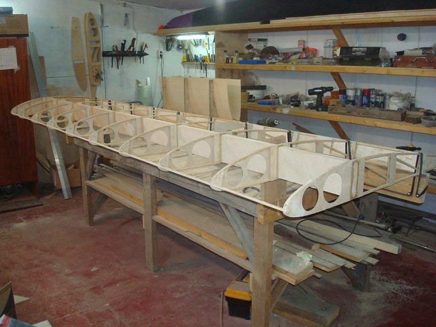

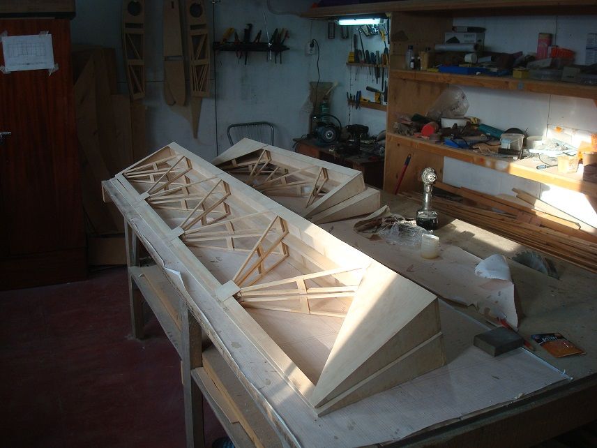

Сборка

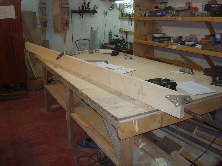

По усилению корневого узла. Думаю, поставлю такую накладку из шестерки фанеры...
