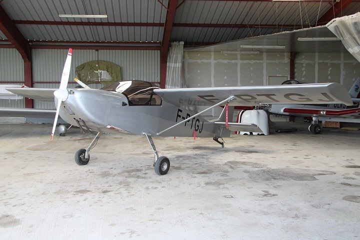

Но себя не обманешь. Желание самолета все же победило. Однажды, копаясь в архиве различных чертежей самолетов на своем компе, натасканных в разное время с разных мест в сети, что то зацепился я глазом за "blue citron", он же Pottier P-130UL. Хотя раньше он мне как то не нравился... Несколько дней я "лизал" картинки так и этак...И мне он нравился все больше.
    62,1 КБ · Просмотры: 539

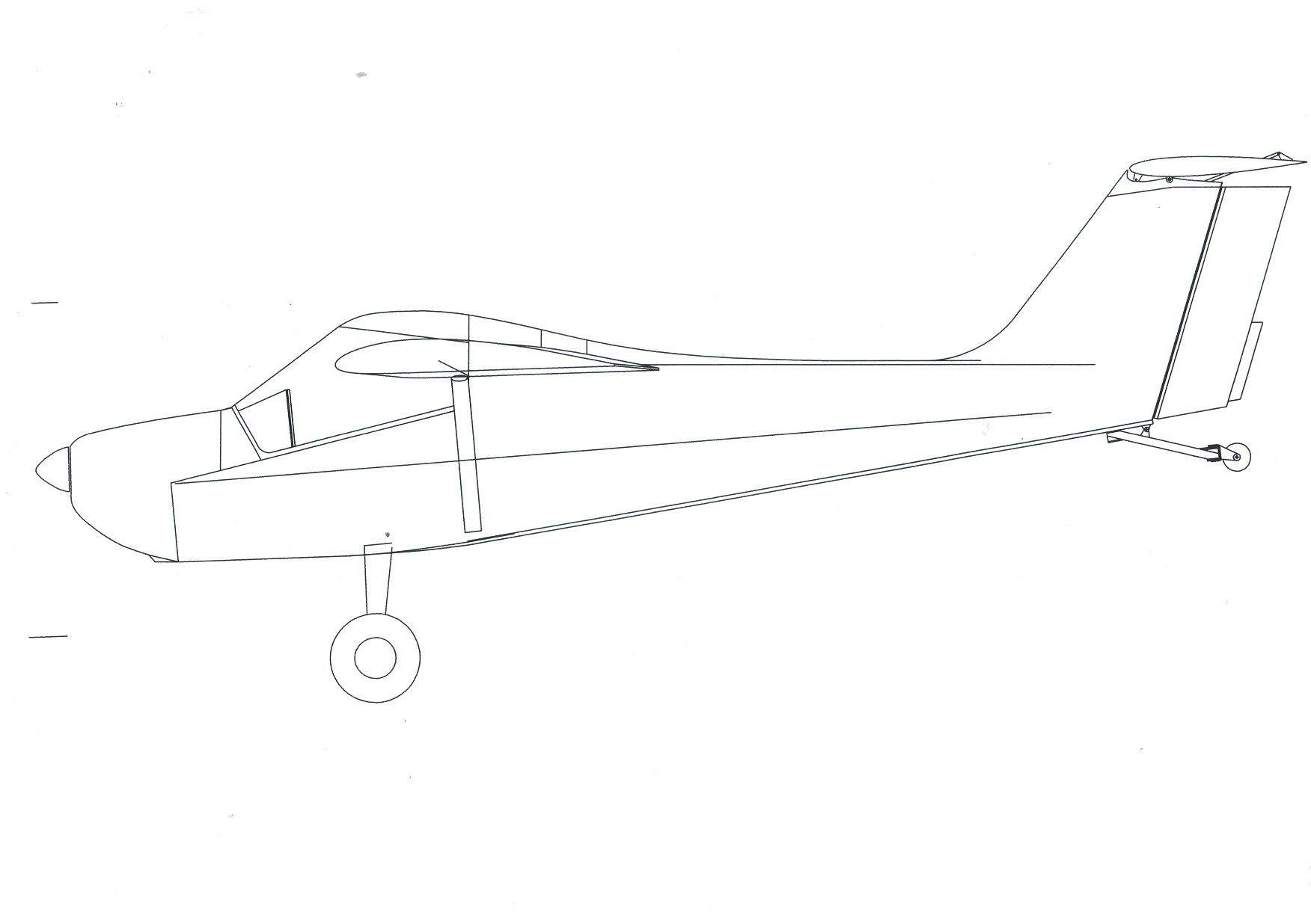

И еще размах стабилизатора всего 2.2 метра.
Дело в том, что мне нужен "партизанский" самолет для партизана-одиночки. С гаражным хранением, выездом в поле с самолетом на прицепе, сборка-разборка в одинокого. И размах Г.О. меньше 2.5 метра позволяет уменьшить количество операций.
При продумывании технологии эксплуатации, было решено доработать узлы крепления консолей к фюзеляжу (вернее добавить замок с тросовым приводом для промежуточной фиксации консолей, поворота и складывания крыла, по типу Nando Groppo “Trail”)
Но складыванию мешало Г.О. Тогда перекроил хвостовую часть. Решил соорудить Т-образное оперение.
Из обсуждений понял, что самолет имел проблемы с передней центровкой (с Фольксом), поэтому решил, что небольшое утяжеление хвоста не помешает. В общем, проект стал выглядеть так:
    62,9 КБ · Просмотры: 411

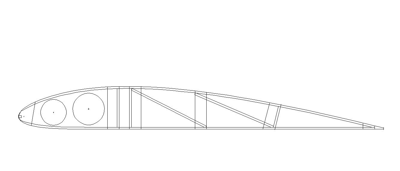

Разбираться с чертежами из сети тоже задачка.
Имеется три варианта самолета.  Меня интересовал UL с механизированным крылом.
При построении профиля из имеющейся таблицы у меня получилось что то горбатое. Эмпирическим путем пришел к выводу, что скорее всего это NACA4412 c хордой 1250 мм, модифицированный изменением кривизны задней части профиля до получения плоской нижней поверхности.

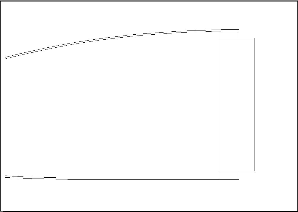

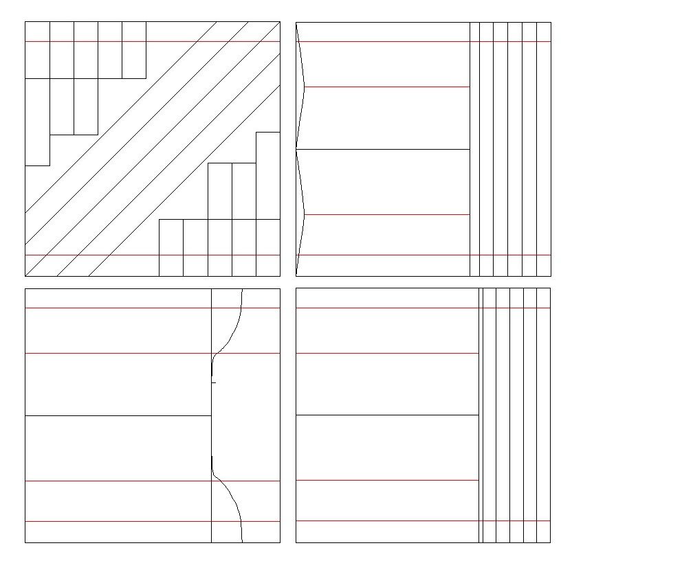

При планировании раскроя фанеры выявилась такая засада. Развертка обшивки лобика оказалась нужна шириной  805мм.
При ширине листа 1550мм это была проблема. Волюнтаристским решением, в целях экономного расхода стратегического продукта, уменьшил площадь сечения кессона. Теперь из одного листа можно выкроить два куска обшивки.
    18 КБ · Просмотры: 312

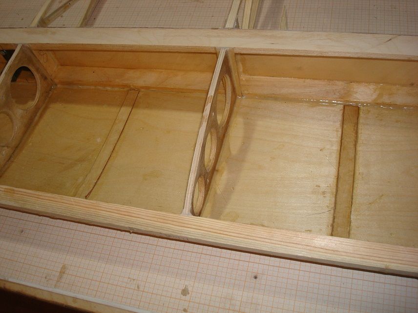

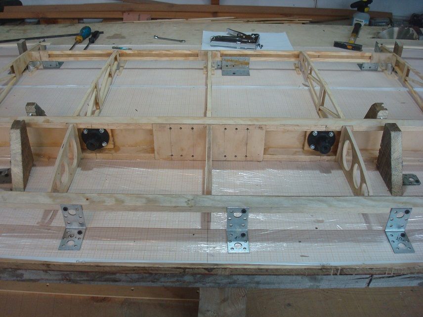

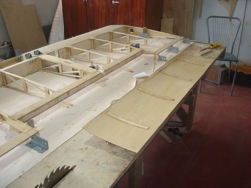

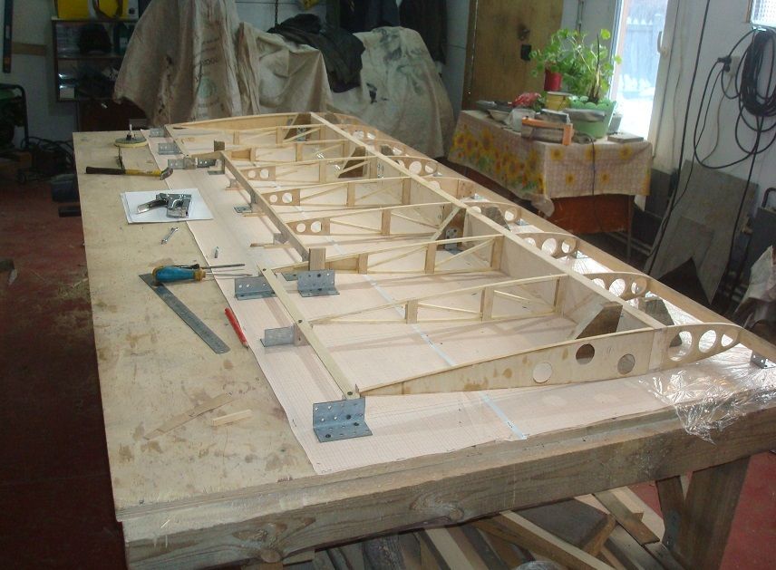

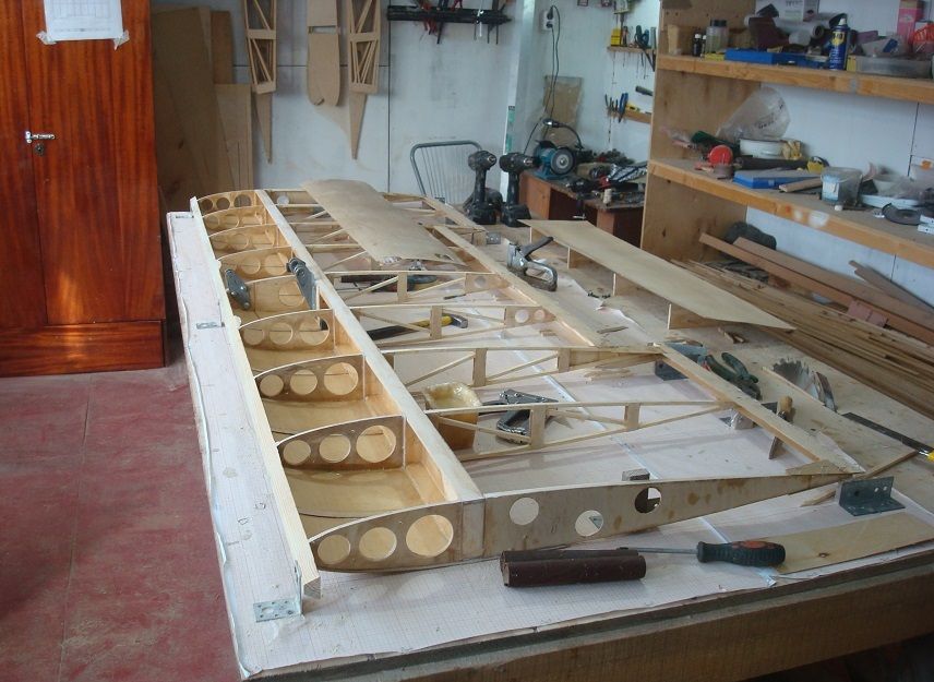

Сборка стабилизатора.
    90,6 КБ · Просмотры: 505
    88,8 КБ · Просмотры: 479
    86,5 КБ · Просмотры: 465

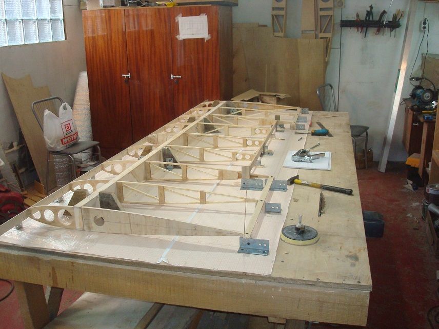

Конструкция стабилизатора слизана у "Полонеза". Размеры, правда, несколько другие...
    80 КБ · Просмотры: 370
    93,4 КБ · Просмотры: 387
    75,6 КБ · Просмотры: 382
