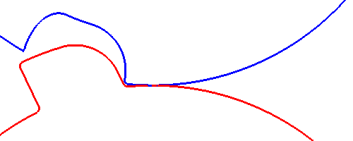

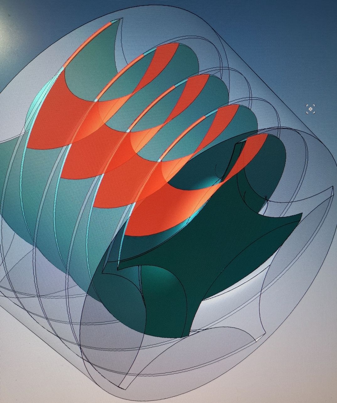

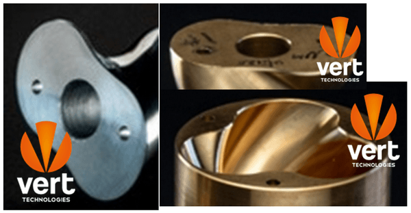

E_T
тридэшник

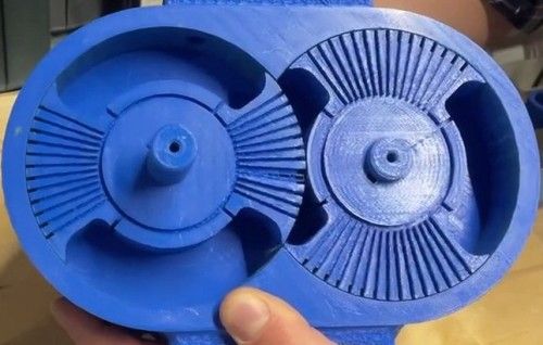

Заподозрил я нестыковку глядя на картинку на сайте VERT
Замоделил профиль их насосов.
Хороший профиль, герметичность объёмов соблюдается, разрывов контактов нет.
Но в конусном насосе этот профиль не работает!
На плоскости или в цилиндрических координатах (в героторных насосах - нефтянка) всё отлично! А в сферических координатах - увы!
Посему вывод: VERT - жулики.
Но они, собсна, насосы и не продают... Они предлагают "...поставки конических вращающихся блоков для проектов прототипов." (Перевод Гугл)
Похоже что конусный насос Муано ещё никто не реализовал почти за сто лет... , не говоря уже о двигателе на его основе...

Заподозрил я нестыковку глядя на картинку на сайте VERT. На плоскости или в цилиндрических координатах (в героторных насосах - нефтянка) всё отлично! А в сферических координатах - увы!
Всё на сфере работает, просто разработчики взяли за основу проектирования не сферу а плоскость, и скомпенсировали это "уё" резиновой обечайкой.
E_T
тридэшник

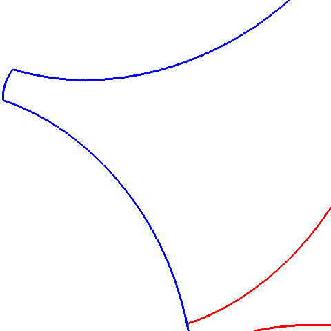

У этого профиля есть осевая герметизация.

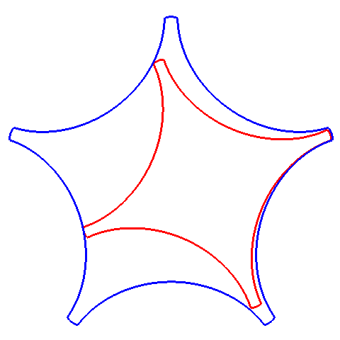

Замоделил правильно этот профиль, закрутил:
Показал конкретный отрыв ротора от статора:
Возможно он несущественно влияет на герметичность, но отскок есть. Вручную не лечится.

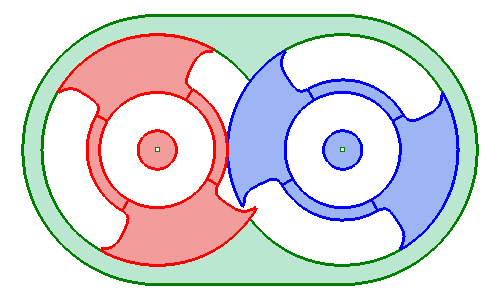

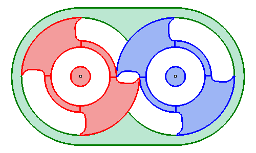

E_T
тридэшник

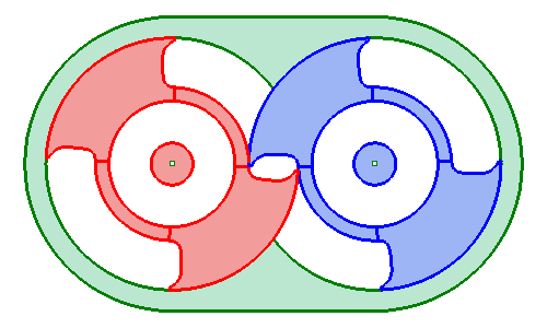

Схема Макара Климова вместо винтов Вас не заинтересует?
Прежде чем ломиться к Илону Маску неплохо было бы замоделить механизм хотя бы в линиях и посмотреть в динамике:
На мульте хорошо видно перетекание части объёма из одной полости в другую:
А также негерметичность отдельных полостей:

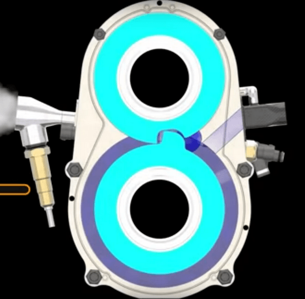

Или вот распиаренный "Омега":
Посмотрим на движение кулачка:
Налицо перетекание части объёма из полости в полость и наличие замкнутой полости, сжатие которой тормозит вращение роторов.

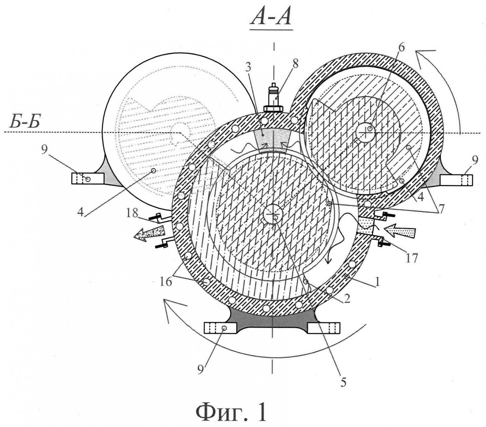

rotormotors.ru
Симферополь
Не заинтересует. Схема Макара Климова это двигатель Тверского, который изобрели 200 лет назад. Макар утверждает про кпд в 95%. Вопервых в его схеме крайне низкий кпд сжатия, во вторых очень большой защемленный объем. Из всех двухроторных машин лидируют именно винтовые. Парню бы книги почитать по существующим двс.
