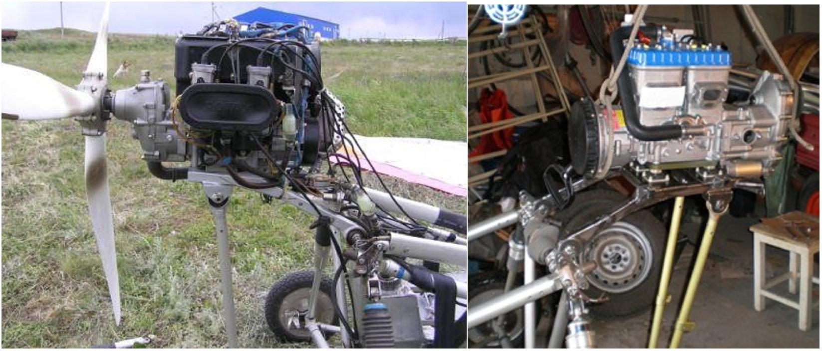

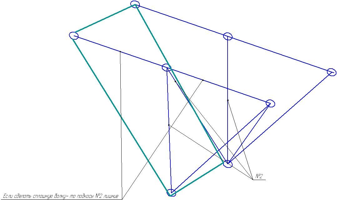

Насчет моторамы: согласен с Petr 663! Особенно если развернуть редуктор выходным валом вниз (вертикальный габарит особо не лимитирует). Тогда вектор тяги винта будет находиться в плоскости рамы, изгибающего момента на ней практически не будет, и вторая пара подкосов ни к чему. Диагональный раскос тоже не нужен, т.к. боковые силы (небольшие) сама рама воспримет хорошо, а реактивный момент винта с неё снимет одна пара подкосов. В результате: конструкция - существенно проще, проигрыша в весе - нет (как минимум), обзор вперёд - лучше.
Удачи!
Вы , конечно, правы. Просто хотелось максимально использовать готовые элементы конструкции и больше сосредоточиться на изготовлении хвостовой части фюзеляжа. А при наличии шарниров без доп. раскосов и и подкосов было не обойтись. Пока не поставил диагональные раскосы  двигатель ходуном ходил, как качели... К стати, редуктор расположен ведомым валом вниз.

За выходной вал прошу прощения: невнимательно посмотрел крайние фото.  Двигатель ходуном, вероятно, от недостаточной жёсткости плоской фермы в поперечном направлении, диагональные элементы просились именно туда, там они обзору вперёд не мешают.
Конечно, переделывать готовую раму для того, чтобы сделать её конструктивно проще, нецелесообразно. Просто мне непонятно пристрастие наших самолётных конструкторов-любителей к моторамам ферменной схемы; почему так живучи стереотипы большой авиации? Для лёгких двигателей ферменно-рамную можно сделать гораздо проще конструктивно, не проиграв в весе (а может, и выиграв при рациональном конструировании), поскольку сечения стержней выбираются, как правило, из соображений местной прочности, и сокращение их количества может дать экономию в весе, несмотря на появление элементов, работающих на изгиб. Это уже давно поняли дельталётчики, но их опыт не интерпретируется, а зря. Шишек и мозолей можно было бы многих избежать.

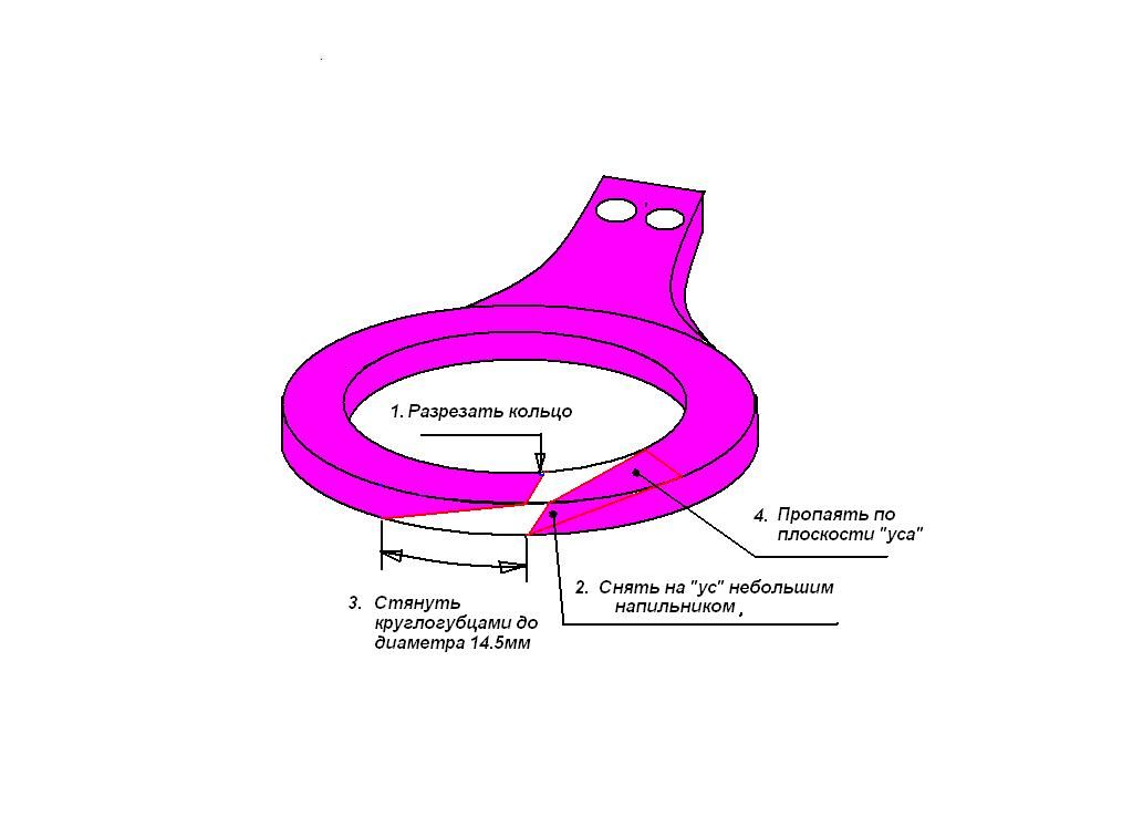

Приобрёл приборчик ТЦТ-13 вместе с проводами и термопарой. Только одна проблемка... Диаметр кольуа под свечу оказался 18,5 мм вместо 14,5мм  🙁
Подскажите, кто знает, как лучше поступить: ставить какунить шайбу между свечёй и кольцом, что бы прижать последнее или лучше термопару менять?
С уважением,  :~)
Мы ранее неоднократно применяли такой способ: кусачками перекусываем кольцо,  немного разводим как гровер, потом спиливаем на ус, сводим аккуратно концы круглогубцами и пропаиваем с кислотой припоем кажется ПОС-230 (или 210?)
Случаев распаивания никогда небыло несмотря на частые перегревы Бурьянов... так что проверено... можете воспользоваться... 😉

А мы ещё проще: ставили датчик под свечу со штатным стальным уплотнительным кольцом так, что стальное кольцо впрессовывалось в медное.
Ещё так делал на 503-м: медное кольцо срезал, оставлял кусочек возле приваренных проводов, в нём - отверстие под винт (М3 или М4, не помню), в головках возле свечь - резьбовые отверстия (неглубоко), и крепил датчики винтами (с гровером) к головкам (при откручивании свечей датчики оставались на месте и не жулькались).
Свободные концы проводов датчика надёжно закрепите на двигателе: от вибрации они обламываются за милую душу!
Кстати: к ТЦ-шкам бывают и 14-миллиметровые датчики. Если пошарить по еродромам, так можно и найти, к Вашему прибору они, скорее всего, подойдут.
