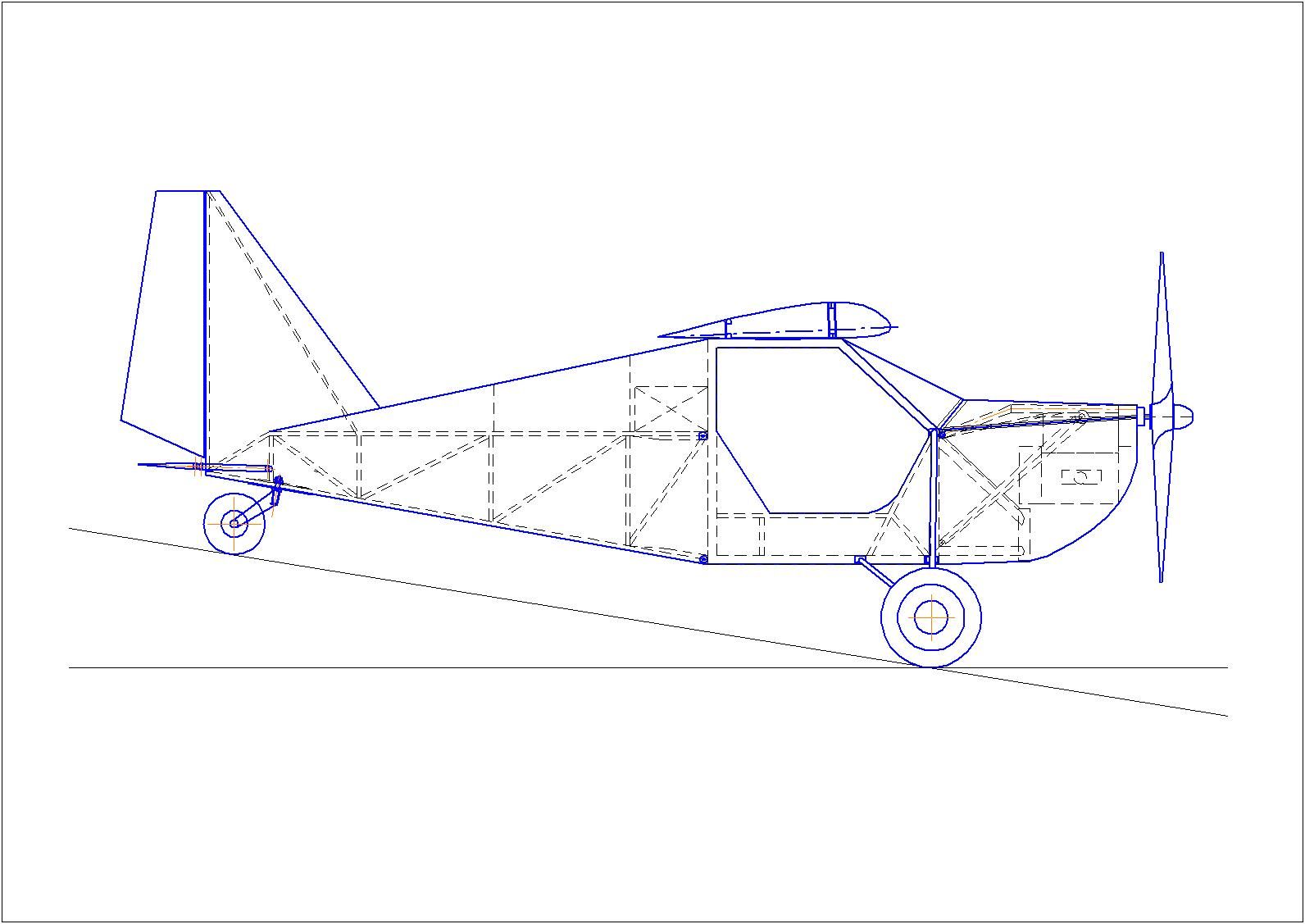

Ну вот.... Сезон полётов подходит к концу и пора возвращаться к недоделанному самолёту  🙁
По здравому рассуждению, в кругу весёлой компании, родилась следующая мысль... А не вернуться ли к классике?
Зачем изобретать велосипед, особенно, на первой самодельной машине...?
По случаю, удалось раздобыть готовое ГО от планера и после непродолжительного, но мучительного процесса рисования родилась вот такая машина...
    107,3 КБ · Просмотры: 157
Сразу вопрос почтенной публике...
1) Планируется использовать раздельное торможение колёс основных стоек шасси, нужно ли при этом делать управляемым хвостовое колесо? Или можно ограничиться самоориентирующимся?
2) При соединении привода управления хвостовым  колесом к качалке РН часто присутствует пружинный элемент. Это обязательная деталь конструкции или можно обойтись жёсткой связью?
С уважением  :~)
Получился практически в чистом виде "Quail" Харриса Вудса. Чертежи на него есть у здешнего завсегдатая Авиамастера.
Посмотрите ветку на его сайте. Я когда-то все это начинал... но так получилось что не имею к этому сейчас отношения. Я думаю он снизойдет и не заломит цену за чертежи.
Получился практически в чистом виде "Quail" Харриса Вудса...
Ну... если смотреть по наличию крыльев, колёс, винта и др. непременных атрибутов самолёта,тогда- ДА!  😉
А если вникнуть глубже, то не совсем....
Тот самолёт, о котором Вы говорите-цельнометаллический, свободно-несущий высокоплан с носовой стойкой. С моей машиной совпадает только определение "высокоплан"  🙂
В любом случае, спасибо за внимание!
С уважением,  :~)
To  skyCat:
на 1. -можно ограничиться самоориентирующимся. Колесо при этом имеет фиксацию для орентации. И когда есть необходимость на земле занести хвост, "замочек" отшелькивается, и есть возможность колесу повернутся.
на 2. -Это обязательная деталь конструкции. И не можно обойтись жёсткой связью.  :IMHO
Все это я подгдядел на летающем ВС, и уверен правельно спроектированом.
Удачи.

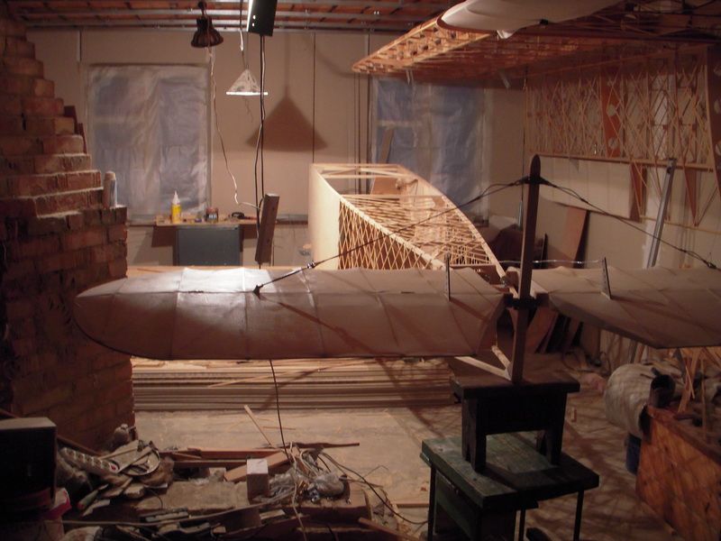

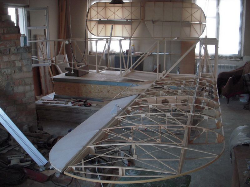

надеюсь начинатель ветки не будет против, если я по теме ее немножко оживлю изображениями личинки биплана.
    76,5 КБ · Просмотры: 160
это летом, фото выше была весна

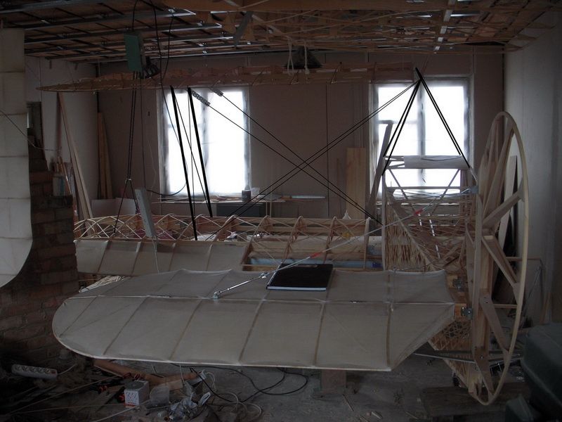

    70,7 КБ · Просмотры: 146
Ого, Митя! Солидный биплан забабахал, молодец! По мотивам ПО - 2? Только необычные диагональные связи.  🙂
