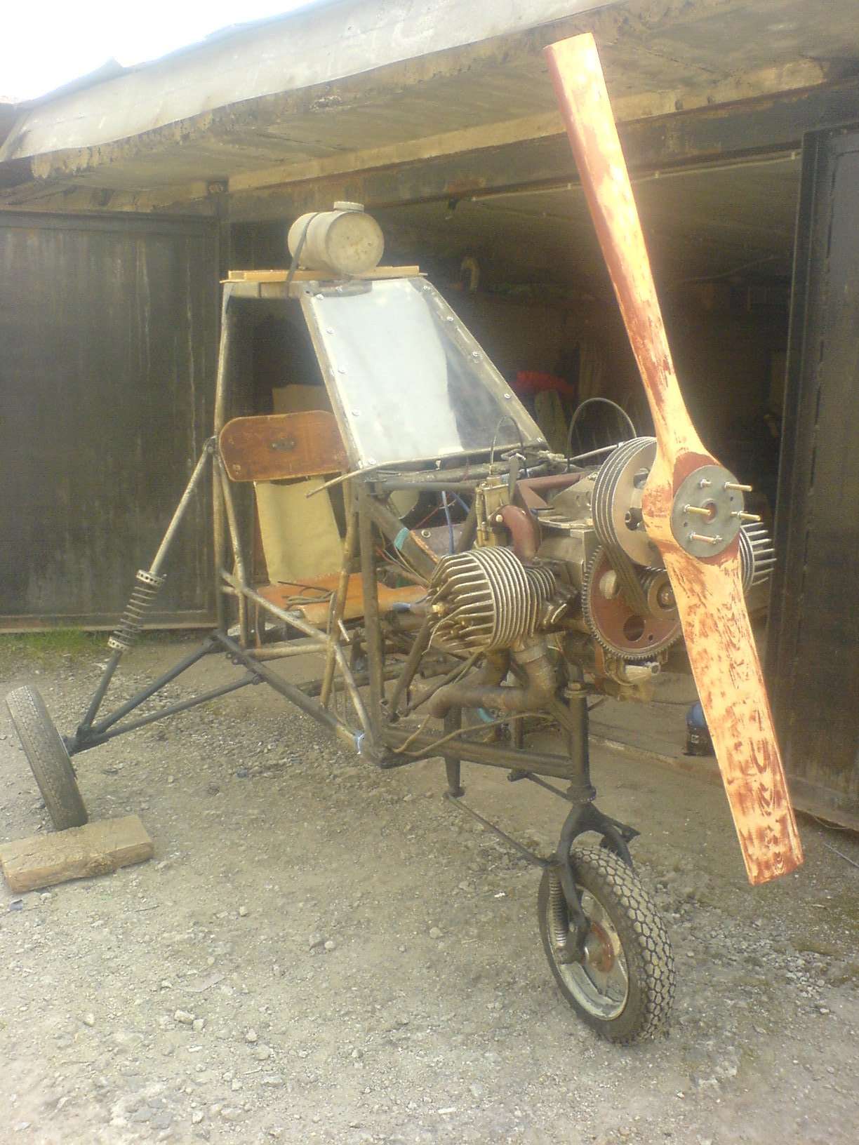

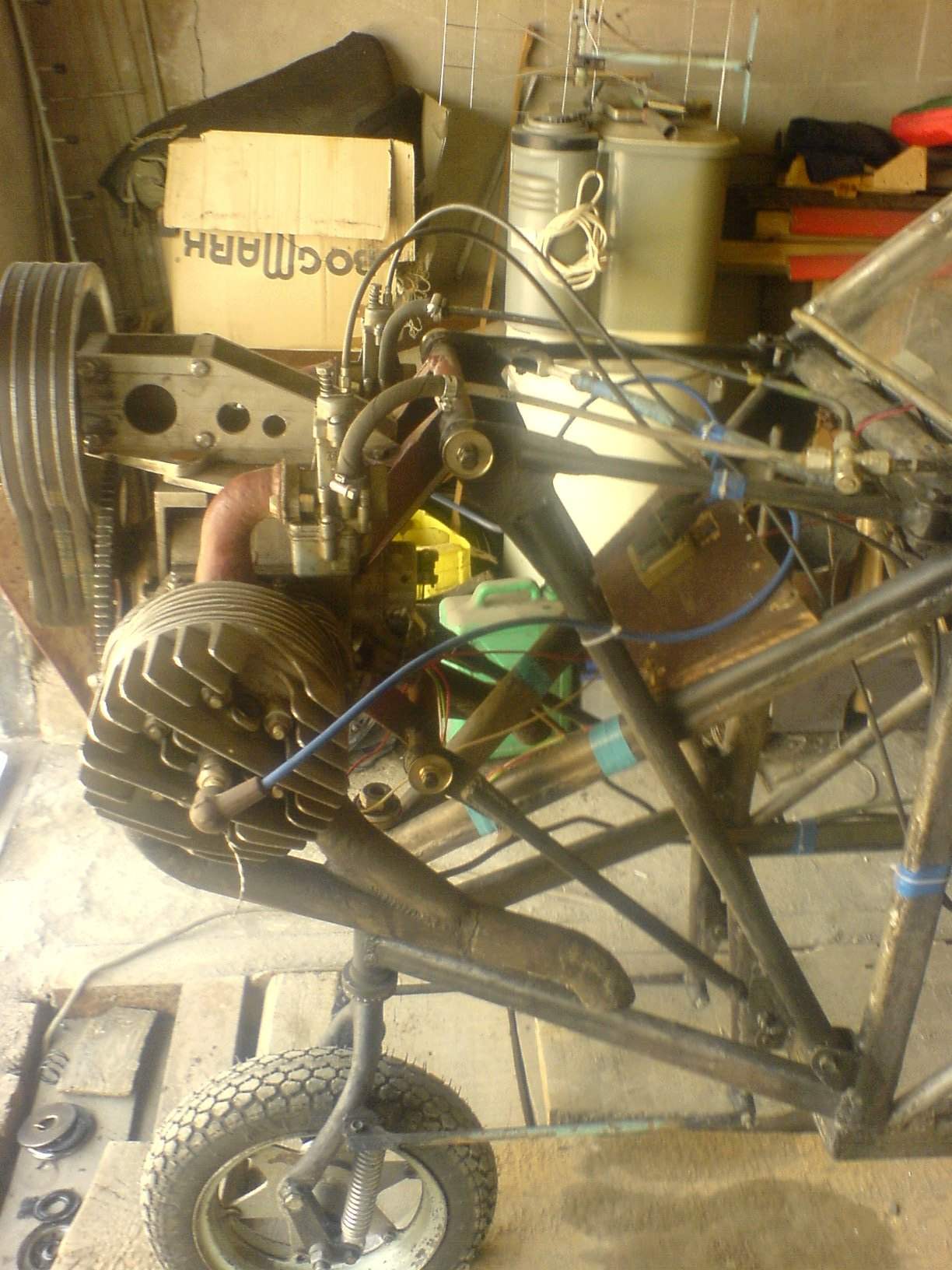

Наконец то осилили СУ. Собрали "до кучи" двигатель и системы... Теперь приступаем к обкатке винта.
    185,7 КБ · Просмотры: 211
