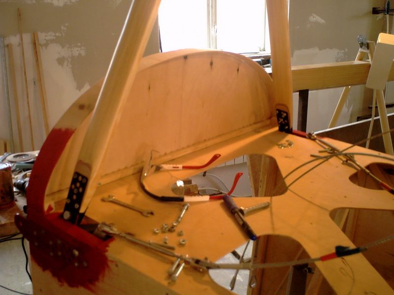

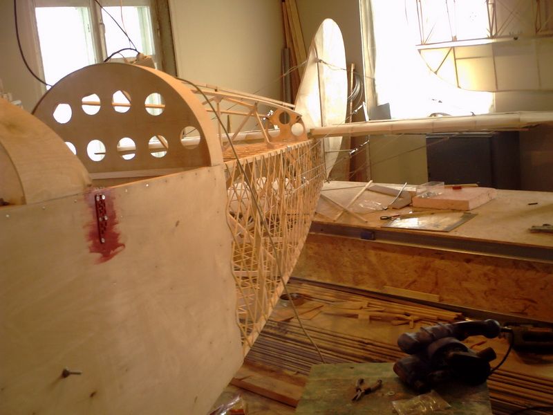

Шкилет самолета получил возможность стряхивать пыль с РВ энергичными действиями РУС. Для этого потребовались по два тросика на каждую половину РВ и торбочка роликов для организации прохождения тросиков чз палочки.

Нагрузку в 1 кЧ конструкция держит без заметных деформаций

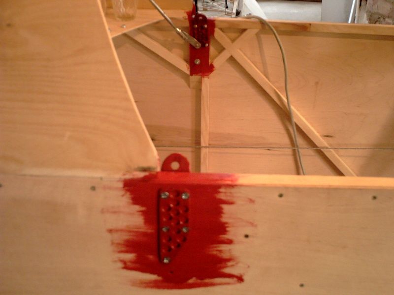

Еще мне резали глаз копытообразные концы стоек кабана - переделал. Перевел маленько железного веса в стружку. Открыл недавно купленную польскую нитрокраску - красную - это не краска, а просто находка для киностудии, где снимают какую нить ПИЛУ. На банке надо писать - слабонервным не красить!

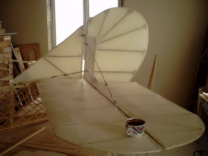

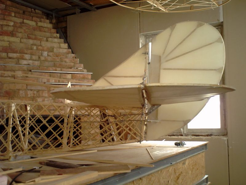

Что-то профиль стабилизатора вызывает сильные сомнения - сильно извилистая дужка.
И кронштейн под расчалку не следует делать перпендикулярно лонжерону,а по линии,продолжающей расчалку.Так под нагрузкой кронштейн будет выламываться из лонжерона.
Уважаемый Лапшин. В профиле действительно содержится моя ошибка - нервюры стабилизатора чз одну полнотелые - деревянная пластина 4 мм по контуру бамбук-реечка, там все ровно,и неполнотелые - просто реечка. Вот эти слабенькие обтяжка при проэмаличивании и потянула. Посоветуйте, плз, так пойдет или переделать?
Кронштейн под расчалку на этой фотографии плохо виден, он при виде вдоль оси ла треугольный, в дереве на двух М5 в алюм втулочках.

Полагаю,что с точки зрения характеристик эта извилистость окажется малозаметной,однако настоятельно рекомендую переделать - если не так уж большая нагрузка от натяжки ткани так потянула,от аэродинамики может и поломать;а даже если не поломает,разве приятно,если каждый будет тыкать носом?Так на крыле МАИ-223 моей конструкции для крыла применили обшивку из тонкого стеклопластика - клепали внатяг и выглядело все прекрасно,однако не подумалось,что у стеклопластика,в отличие от дюраля,почти нулевой коэффициент температурного расширения - и при понижении температур на обшивке стали образовываться хлопуны:летать самолет продолжал отлично,но в итоге от такой обшивки отказались.
Коэффициент приятности внешнего вида для меня достаточно важен. А стабилизатор еще не блестит - а уже некрасиво. Переделке быть. Спасибо.

Заодно сделайте-таки кронштейн вдоль расчалки - нетрудно.Да и сами расчалки сделал бы не тросовыми,а из полосы со скругленными кромками.
таки да, нетрудно переделать кронштейн.
Тросовые растяжки я, пожалуй, оставлю - на х-ки влияние невелико, а мне нравятся эти. 🙂

Да оставляйте - ради Бога.Только,зная,что такое же сопротивление,как от 4-мм троса,получили бы от подкоса хордой 200 и толщиной 40 мм,радость просто обязана уменьшиться (а с учетом,что один подкос заменит пару расчалок,разница и еще большая).
А если полосу с хордой 200мм и толщиной 40мм уменьшить до розмеров троса - что будет с прочностью?
