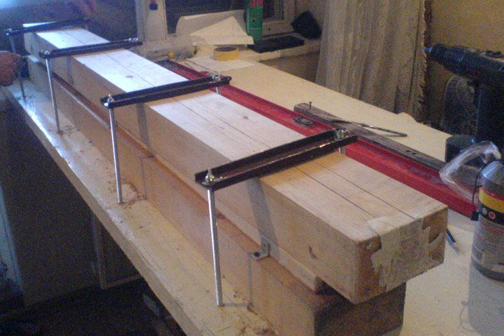

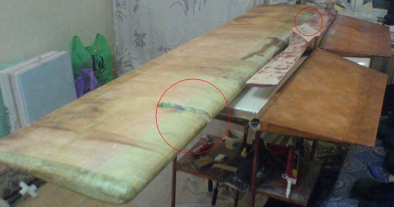

Сегодня за пол часа сваял струбцины и начал клеить ХБ

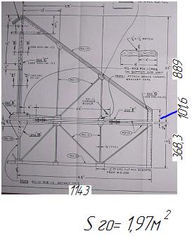

У меня, всё равно, другие цифирки получились... 😀 из них S рв 0,84 м.кв

Иван,польская нитрокраска снежка - в "эпицентре", только не та, на кот указано время сушки - пол дня, а та, кот 0.5 часа. Есть синяя, зеленая, желтая, красная - чисто кровищща, белая мат, блеск, черная и серая, мат и блеск.
Три слоя нц551, шлиф 180-й бумашкой, краска, шлиф 260-й. Потом-потом - полироль. Зеленый верх, голубой низ - вульгарис партизанос.

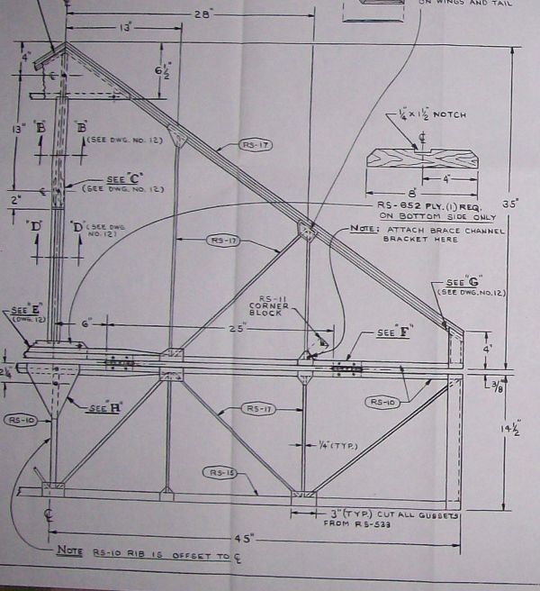

Только,зная,что такое же сопротивление,как от 4-мм троса,получили бы от подкоса хордой 200 и толщиной 40 мм,радость просто обязана уменьшиться (а с учетом,что один подкос заменит пару расчалок,разница и еще большая).
Владимир Павлович! А какие раскосы ГО предпочтительней,с точки зрения сопротивления:Верхние,(Между килем и ГО),или нижние,(Между ГО и фюзеляжем)?
мопед не мой, но стало интересно.  у меня получилось 1.973 м2.
какавы еще будут версии?
Посмотрите сами:если сделать подкосы от киля к стабилизатору,получится,что несимметричная нагрузка от ГО будет передаваться вначале на киль,и,складываясь с нагрузкой от ВО,передаваться в виде крутящего момента на фюзеляж."Рациональность" такого решения очевидна;при подкосах от ГО к низу ф-жа нагрузка от каждого пера ГО,а также ВО,сдается на фюзеляж,где и происходит их суммирование.Лонжерон киля при этом несет лишь собственную нагрузку.
В случае применения расчалок картина совсем иная - для их работы необходим замкнутый контур,который и образуется верхними и нижними расчалками - каждое из перьев стабилизатора и киль при этом могут быть соединены с фюзеляжем шарнирно.

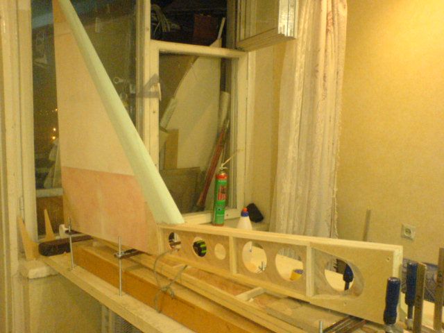

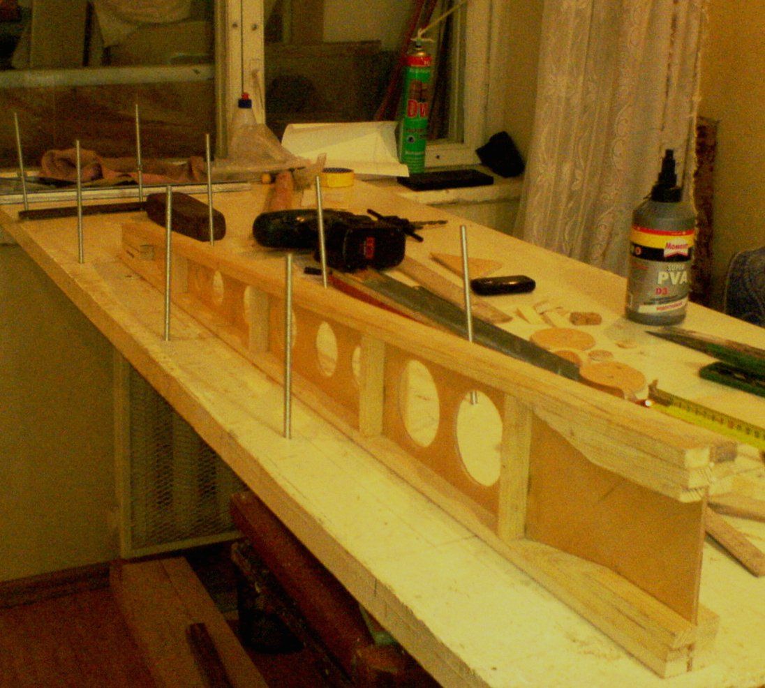

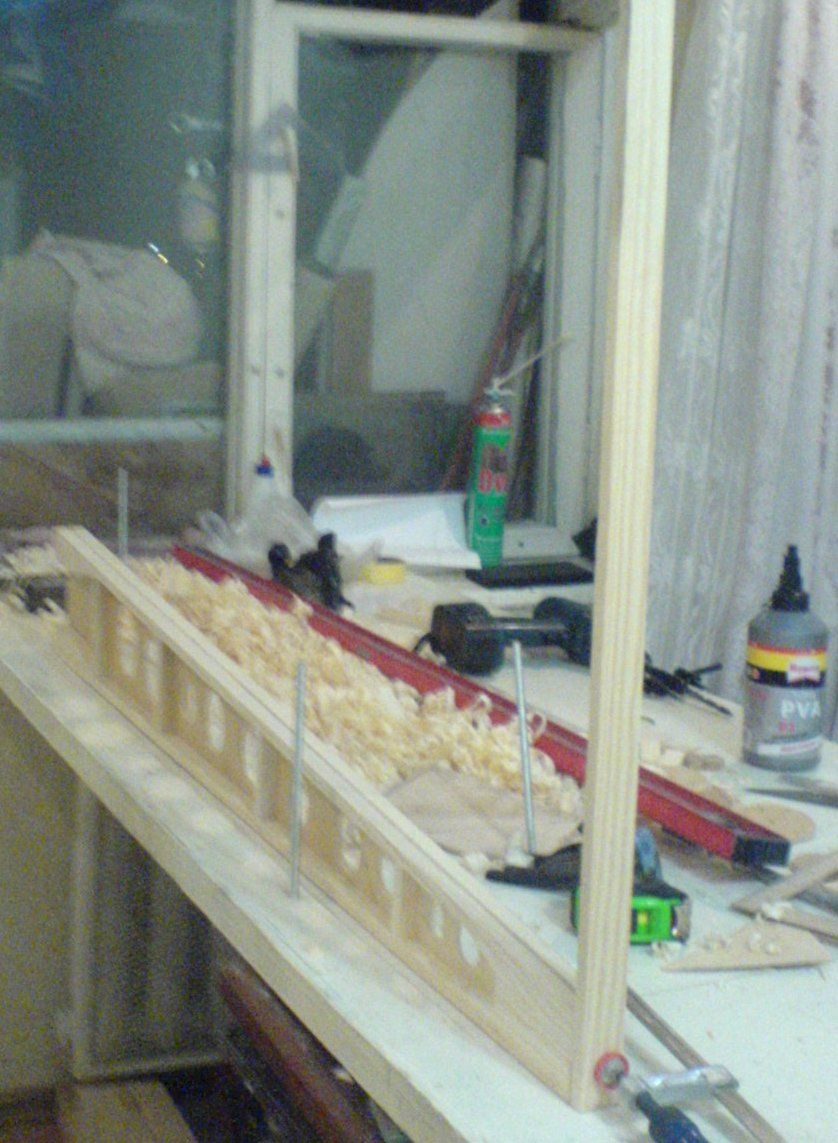

Продолжаем ваять самолёт... уже вырисовалась ОЧ хвостовой балки...

Первая половинка ХБ готова к оклейке. Хорошо в отпуске работать 😎

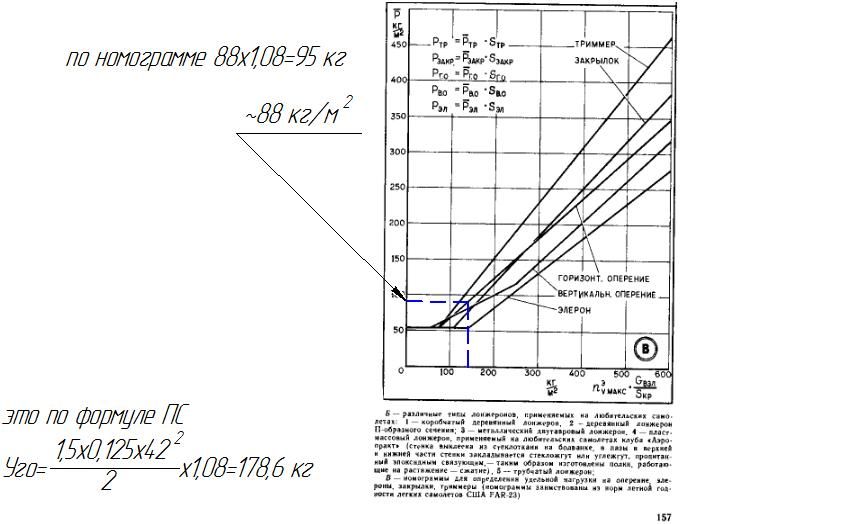

:-/ Душу гложет червь сомнений...
При расчёте нагрузок от ГО считал по двум вариантам. Первый по номограмме из книги Кондратьева, а второй по известной формуле о подъёмной силе... Результаты расходятся в 2 раза...
помогите определиться, какой ближе к истине?

Лчше по номограммам из ФАР ДЖАР. По сравнению с расчетом по формуле тоже будут отличаться. Отмечу ФАР 23 действует с 1964 года.  Представляете какая статистика соответствия.
