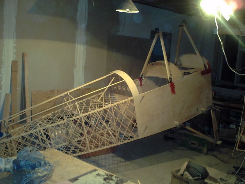

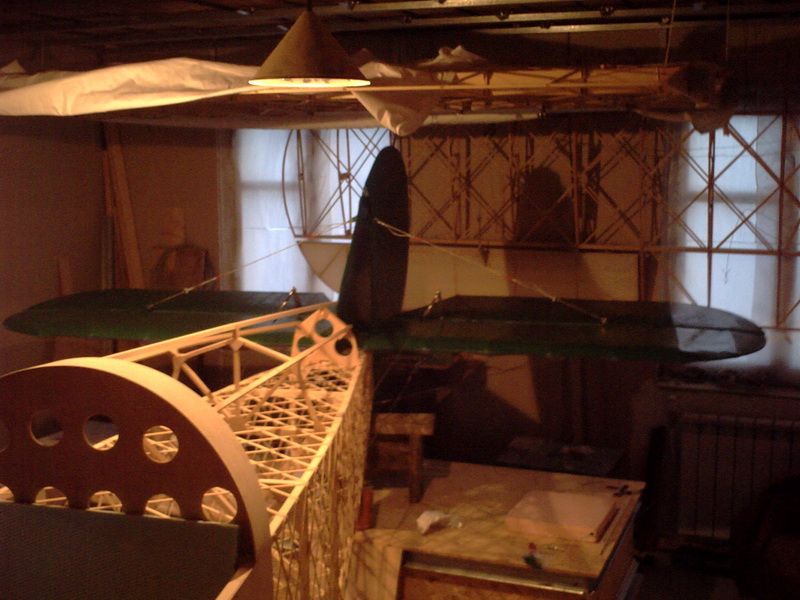

После работы сумел заскочить на дачу, пока жена на репетиции - в хоре КГУ "Веснянка" еще со студенческих времен. Можно сказать, хоровое пение на пользу авиастроению. 🙂
Выпил кофейку и демонтировал стабилизатор. Фюз отодвинул с прохода и установил на имитаторы посадочных приспособ - колес не нажил еще. Стояночный угол стало можно потрогать.

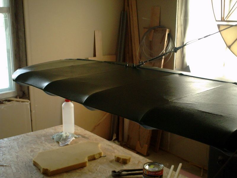

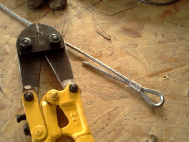

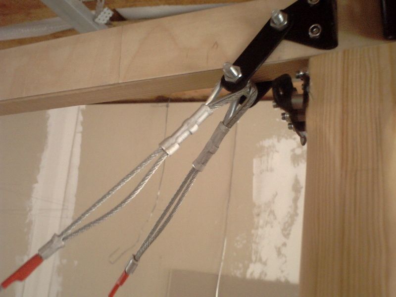

Вот изготовил приспособу троса обжимать. Получилось, в общем, культурненько. Заоваленную трубочку - на троса, клещами притупленными делаем почти восьмерочку - и жмем приспособой. На фото обжаты 5 мм и 3 мм.
    53 КБ · Просмотры: 119

на фото приспособа с одним сверлением - под трос 5мм. Под 3 мм сверлил еще.

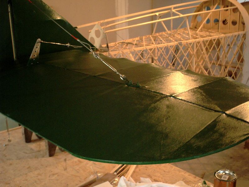

Доброй ночи!
Народ, поделитесь статистикой, плиз...
При взвешивании готовых (без покраски) РН и ЦПГО получился удельный вес единицы площади хвостового оперения 2,81 кг/м.кв
Это слишком много?
у меня нет прямого ответа. Скорее всего, полученное вами при взвешивании и делении число особенно важным и показательным для цпго не является. Давайте фотку - и комментарии типа - О! Классно! или - Вон та приваренная рельса по задней кромке - там,  кажись надо еще пару отверстий облегчения пропилить. - будут. имхо.
буквально пару дней тому назад держал в руках стабилизатор свой - но взвешивание его вам бы не пригодилось - нелетавшие стабилизаторы в статистике не участвуют. Сдается мне  - нормально весит.
И - переделанный - нормально имеет вид. 🙂

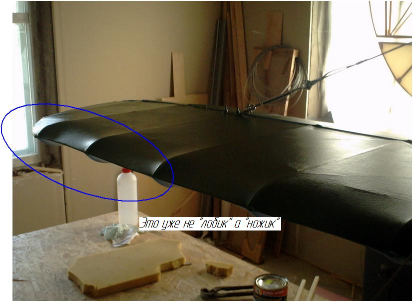

профиль - не позорный, уши - в линии действия сил. Понравилось мне, и по случаю этому стаб был покрашен. Как закат Солнца, только зеленый

Спасибо на добром слове  🙂

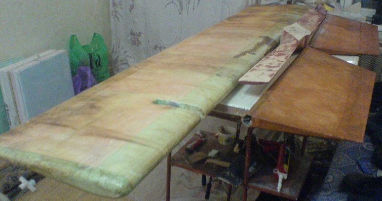

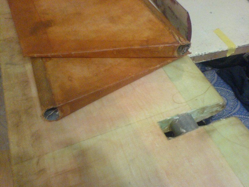

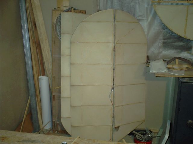

фотки мало, что дадут так как оперение, пока, лежит на рабочем столе, а не навешено на ХБ   🙂 Но, помнится, где то встречал удельные показатели по весу для СЛА. Хотел узнать у практиков для сравнения с тем, что сам сваял... а то, меня  за отсутствие культуры веса уже здесь песочили  ;D

2 mitja
Я, конечно, не бог весть какой спец по этим вопросам, но довольно смелое решение  :IMHO
А чего переднюю кромку не оформили традиционно с радиусом?

Неужели никто не взвешивал, изготовленные для своих еропланов, рули и стабилизаторы? Или лень информацией поделиться? 🙁
Свои завтра взвешу - поделюсь.
Дима, а какая краска использовалась для покраски?
Взвесил, все хвостовое оперение вместе с болтами, гайками, шайбами, узлами навески, кабанчиком РВ и раскосами киля + 4 слоя защиты древесины 9 кг.
