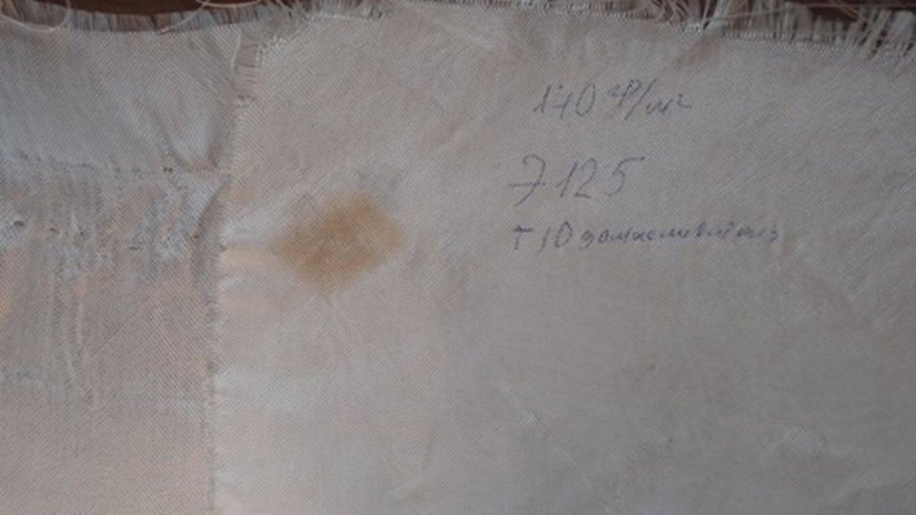

Игорь,вот все,что я узнал пока                                                  Ткань Э125 , 140гр/кв.м,замасливатель Т10(не парафиновый),8микрон,7.00гривен за метр погоный,уток 45градусов,Бердянская

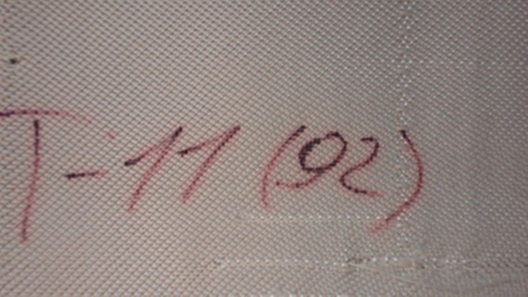

тканьТ-11(92) (92 - видимо ширина),385гр/кв.м, цена 17.80гривен за погоный метр,12микрон,не парафиновый замасливатель  -  эти даные,которые мне сообщил человек,продающий ее.Когда я показал эту ткань бывшему мастеру смены с завода стекловолокна - она мне сказала,что эта ткань похожа на нашу Т23,14 микрон,замасливатель Т10 - не парафин и не прямой,уток 90 градусов, но самое интересное то,что после пропитки эпоксидкой при неоднократном изгибании будут появляться трещины , а  с Э125 этого якобы не будет происходить.Она говорит , что Э125 всегда брали для изготовления лодок.Теперь мое мнение(может быть я и не прав): Т11 использовать на внутреннй слой,она будет работать на изгиб так как основа ее будет расположена вдоль размаха крыла , а Э125 использовать снаружи (она более мелкого плетения,проще будет сделать шпаклевку наружного слоя) она будет работать на кручение так как уток расположен под 45градусов

Прямые замасливатели : ДОФ и Аминоксилон (способствуют лучшей адгезии с эпоксидкой)

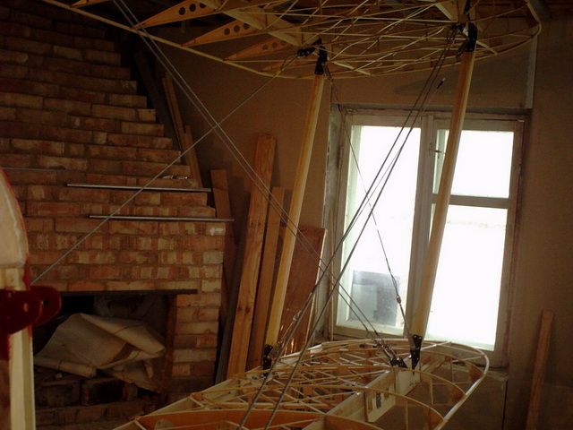

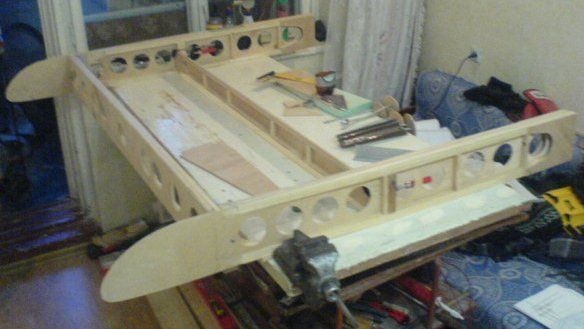

Плоды месячного труда  🙂 Пока, только на полу комнаты...
    32,3 КБ · Просмотры: 143
    20,2 КБ · Просмотры: 149
я уже размещал здесь похожее фото. Немножко давно. кое что добавилось, потому позвольте вновь поставить.
    62,9 КБ · Просмотры: 140

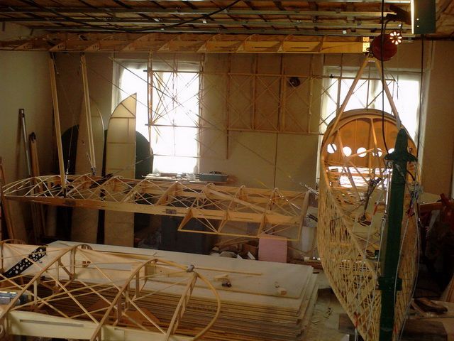

вот все веревочки и палочки левой стороны. Ранее была укомплектована правая сторона. Тороплюсь подсобрать поболее - повезу недоделку на слет имени Королева в Житомир. Еще важная задача - те косяки, кот  и сам вижу, поустранять, а то носом затыкают вусмерть.
Да, кстати, жена обещала мне "все простить", при условии, что я откажусь от намерения красить эроплан в этот зеленый. У них в школе таким цветом был туалет выкрашен. Умело и вовремя воспользовавшись культурно-колористическим шоком, обстановку удалось нормализовать с созданием запаса преференций обещанием пересмотра цветографической схемы.
    49,8 КБ · Просмотры: 172
Нравиться, вы побольше фоток выкладывайте  поподробнее фотографируйте. Нравиться качество работы. Я сам начал делать биплан но только из дюралевых трубок. Но деревянный мне тоже нрависья и очень интересен!
А вот мне качество не очень нравится. Биплан из дюр трубок - это интересно. есть несколько фоток трубкобиплана реплики фоккерра д7, такой синенький немец. Если надо, могу кинуть на почту или еще куда.
Хорошо смотрится, ажурная конструкция 🙂
