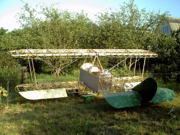

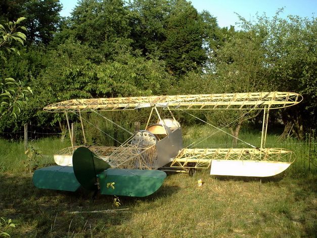

Самодельный биплан
А вот мне качество не очень нравится. Биплан из дюр трубок - это интересно. есть несколько фоток трубкобиплана реплики фоккерра д7, такой синенький немец. Если надо, могу кинуть на почту или еще куда.
Я как раз по этом принципу и строю (синенький немец) свою копию фоккера Д7. Но от фоток неоткажусь, вдруг что новенькое попадёться. Может куда нить на доступный сервак выложишь архив  может и другим будет интересно!
А вот какой смысл в этих реечках на верхней и нижней  поверхности крыльев ? Чтобы обшивка не провисала ? А может лучше переднюю кромку обшить чем-нибудь ? Для аэродинамики больше пользы будет.
А вот какой смысл в этих реечках на верхней и нижнейповерхности крыльев ? Чтобы обшивка не провисала ? А может лучше переднюю кромку обшить чем-нибудь ? Для аэродинамики больше пользы будет.
Это расчалки да?

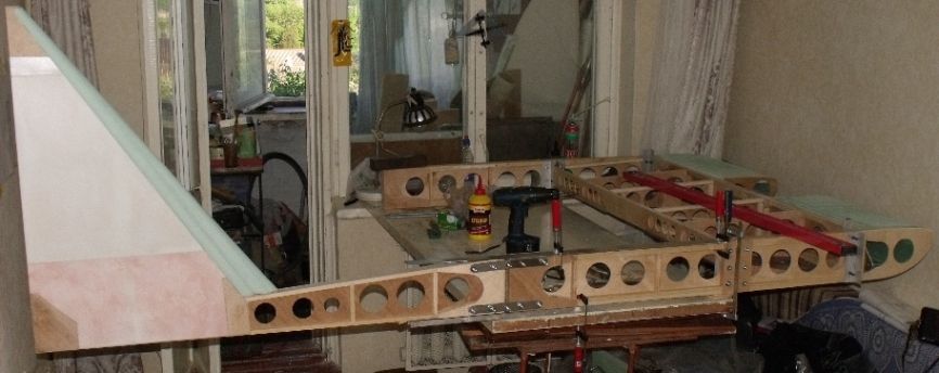

Ребята, подскажите, кто имеет опыт работы со стеклотекстолитом... Чем лучше крепить обшивку из оного материала к деревянным рейкам? На эпокситку и саморезами маленькими или лучше тонкими длинными гвоздиками?
на саморезах однакоже крепше ! перед тем как клеить шкурить обязательно.    PS  Вам ероплан в квартире строить не слабо , а на полёты приехать и бЭнзину привезти не могете!!!!!! На сл выходные явка обязательна!!!!!!!
Я делал так: под саморезы в дереве сверлил отверстие(раза в 2 меньше Д самореза) шприцем в отверстие вливал эпоксидку, заворачивал саморез с шайбой толшиной прикрепляем детали и ждал полимеризации, дальше грел головку самореза феном (чтоб не сорвало клей)и отворачивал. Получается прочная резьба в дереве. Разумеется для быстроты делал все отверстия вместе.
На следующих выходных будем в Житомире на слёте...Так шо...с полётами и бензином придётся подождать  😉 По поводу вышкуривания места склейки -понятно.
...Я делал так: под саморезы в дереве сверлил отверстие(раза в 2 меньше Д самореза) шприцем в отверстие вливал эпоксидку, заворачивал саморез с шайбой толшиной прикрепляем детали и ждал полимеризации, дальше грел головку самореза феном (чтоб не сорвало клей)и отворачивал. Получается прочная резьба в дереве. Разумеется для быстроты делал все отверстия вместе.
Наиль,уточни плиз-саморезы оставались? Или я не совсем понял для чего так усложнять процесс... Для возможности многократного выкручивания крепежа?

Летом предпочтительнее летать... 🙂 Респект! Симпатичная птичка... Только у меня вопрос возник...А зачем стойки бипланной коробки так далеко вынесены от фюза?   :IMHO Просятся на пару шагов нервюр ближе к фюзеляжу... По идее и лонжерон должен получиться минимального сечения?
Все правильно с элеронами ! Самолет классный ! Тока реечек все равно много. 😉
У "Питеннполя" в варианте биплана-так,а у большого количества бипланов,всё же на верхнем. Давайте спросим у В.П.Лапшина.
И так, и так. Так сделал везде где саморез вкручивается в дерево. Ничего сложного нет, просто где надо за раз сделал и всё

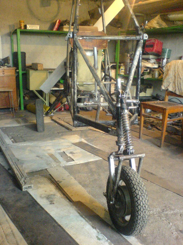

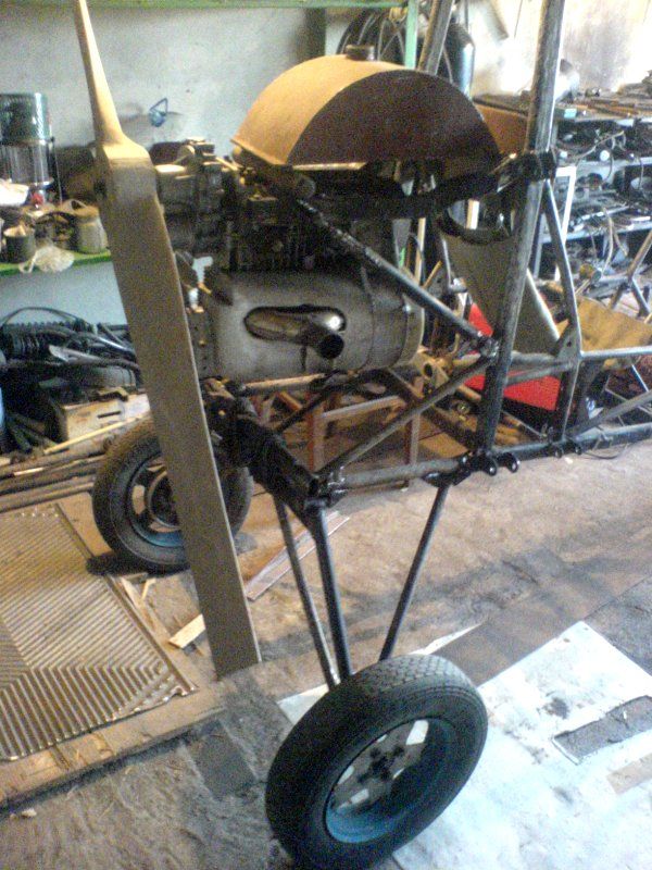

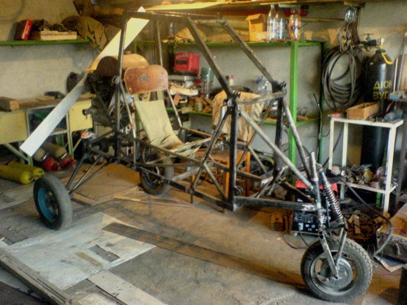

Немного свежих фото появилось. Двигатель занял своё место на фюзеляже, и шасси получило окончательный вид и место расположения... Выглядит всё пока не очень эстетично, но после зачистки и покраски будет красивее 🙂
