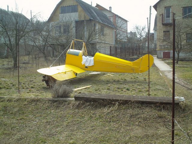

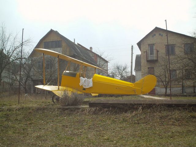

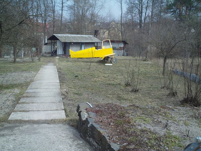

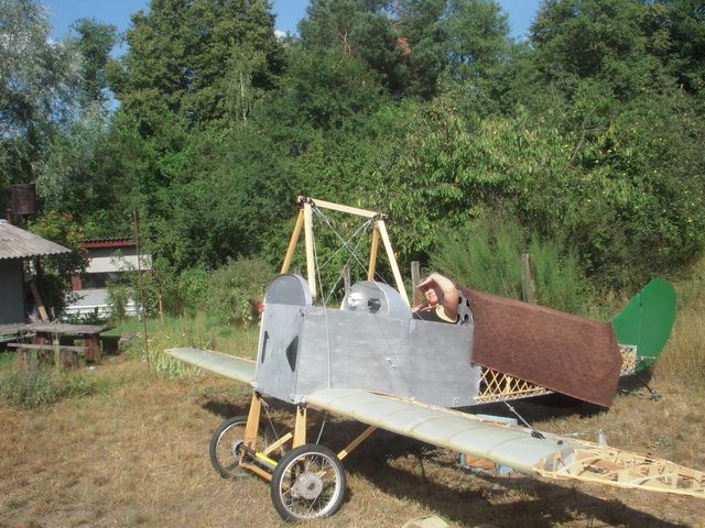

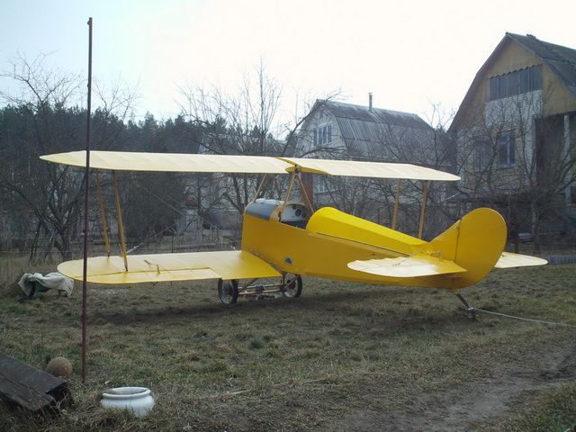

И сразу вопросы по фото, колея не узковата ли?Или это временно?И я наверное что-то упустил,потому как не пойму как будет крепится хвостовая балка?
P.S Кстати у нашего Коршуна сегодня собирали консилиум.Кроме "докторов"принимали участие весы,калькулятор,и толстый справочник.Диагноз:передняя центровка,и слишком поднят нос.Нужно менять носовое колесо на поменьше,и переделывать вилку.Иначе угол атаки явно великоват.И плюс куча мелких недоделок.
Лёха Привет!
Колея, действительно маловата... Всё из-за переделок...Тонкостенные трубы закончились, а тяжёлые ставить не рискнул. Надеюсь,  что низкое положение ЦТ несколько компенсирует сей недостаток  :-/ По центровке ничего сказать не могу...Но,чем больше докторов, тем хуже диагноз ;D

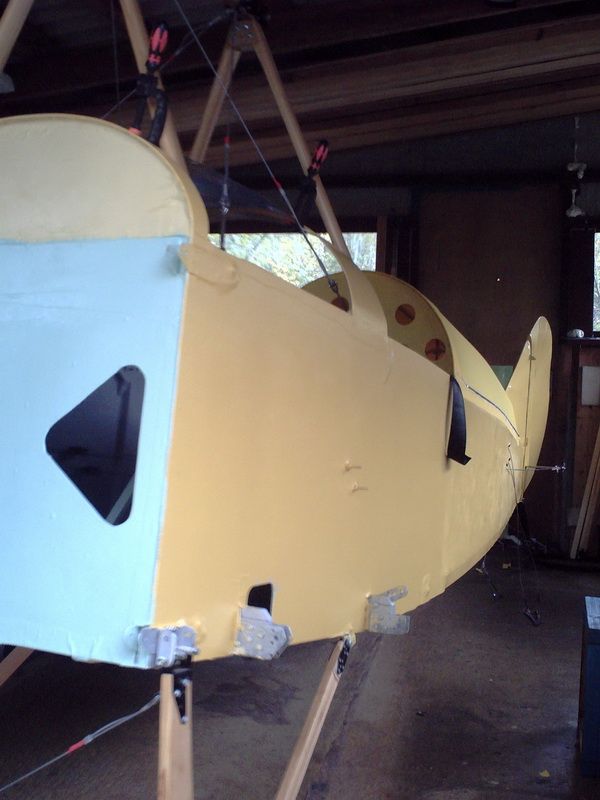

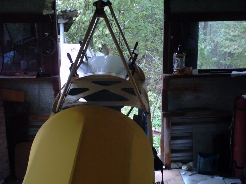

Привет всем.
Две недели отпуска - ш-шух, и нету 🙁

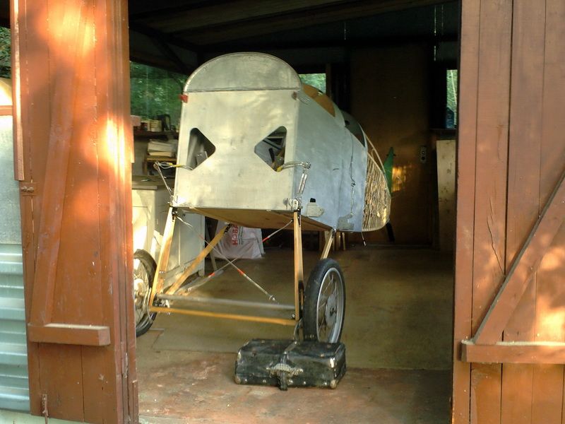

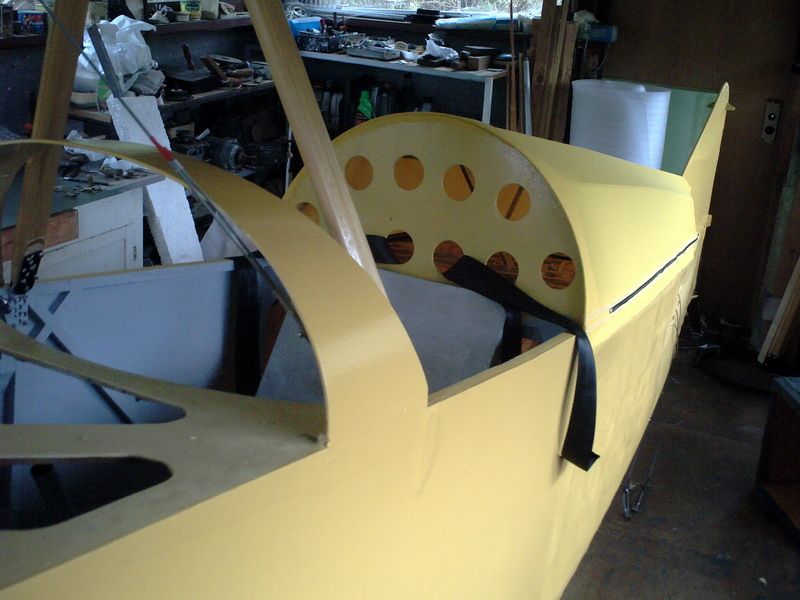

После слета расчистил помещение уже не на втором этаже и фюзеляж теперь живет там.

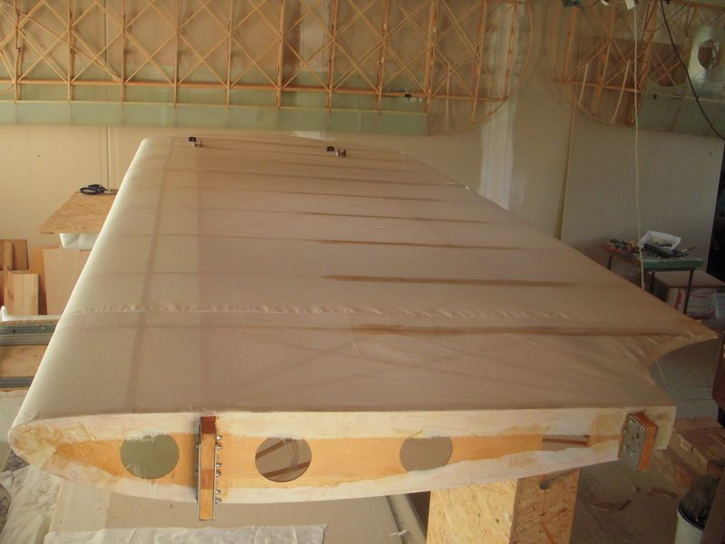

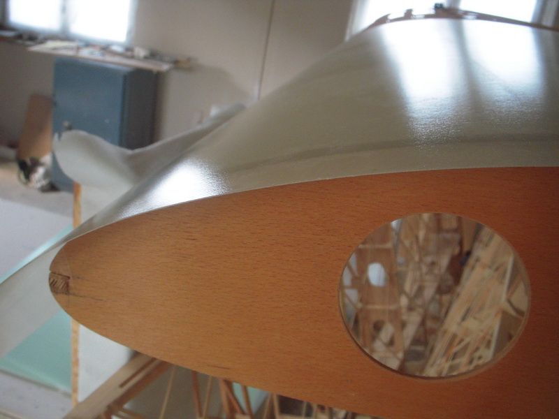

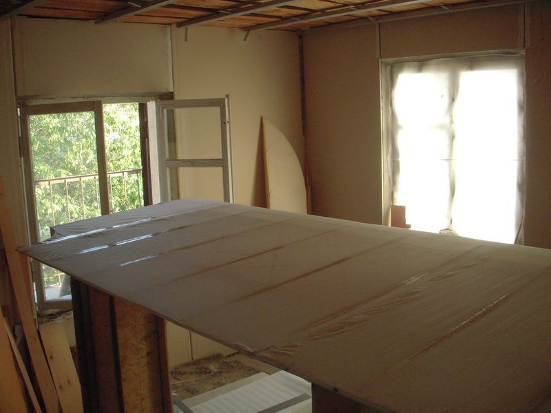

Крылья вновь были подняты на второй этаж для изготовления ненесущего лобика и последующей обтяжки.
Лобик делался из стеклотекстолита 0.5 мм.
На четыре консоли добавилось около 6кг веса.

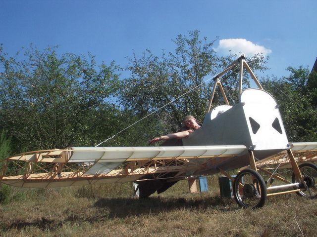

Еще раз подсобрал для проверки прохождения тросиков на элероны - испытывает жена. Все работает 🙂

Приветствую! Делись секретами... Как крепил стеклотекстолит? А то уже много копий было сломано по поводу этого материала и надёжности его крепления к каркасу крыла... 🙂
стеклотекстолит - листики 1.07 на 1.14 метра, но по накл 0.5, в реале 0.4 мм. Лист весит чуть меньше кг - брал восемь листов, получилось 7.8 кг. Кому интересно, 38 грн за кг.
Крепление.
По верху лонжерона между нервюрами ставил реечки. Шкуреный по местам приклейки лист крепил на верх часть лонжерона циакрином. По нижней части листа навертел отверстий с шагом 30 мм, шелковой нитью продел и тянул, подтягивая петли.
Эпоксидку наносил по уже притянутому листу - рядом с полкой нервюры. Потом снаружи пальцем вддоль нервюры поводить, смола в зазорчик затягивается. Зазорчик получился сам собой, потому как нервюры делались не очень чтобы точно, ведь жесткий лоб не планировался. Держит вроде нормально.
По низу. там где лоб не доходит до лонжерона, стрингерочки 6 на 3 мм, кстати, я не уверен, что они там нужны.
Пару пролетов между нервюрами на законцовке закрыл полунервюрками.

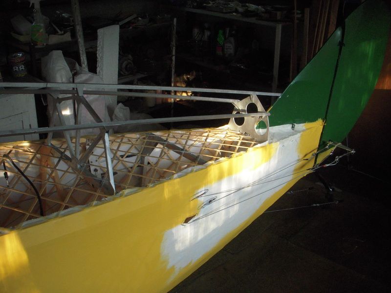

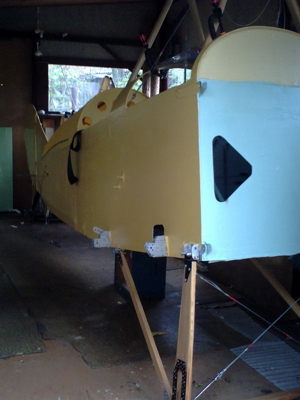

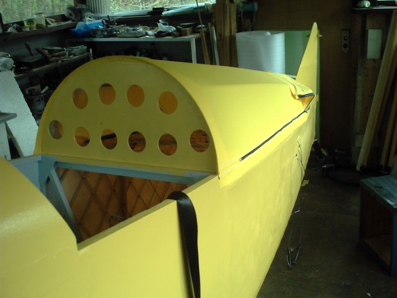

Фюзеляж помаленьку обтягивается. Костыль завел себе колесико - ф100 мм.

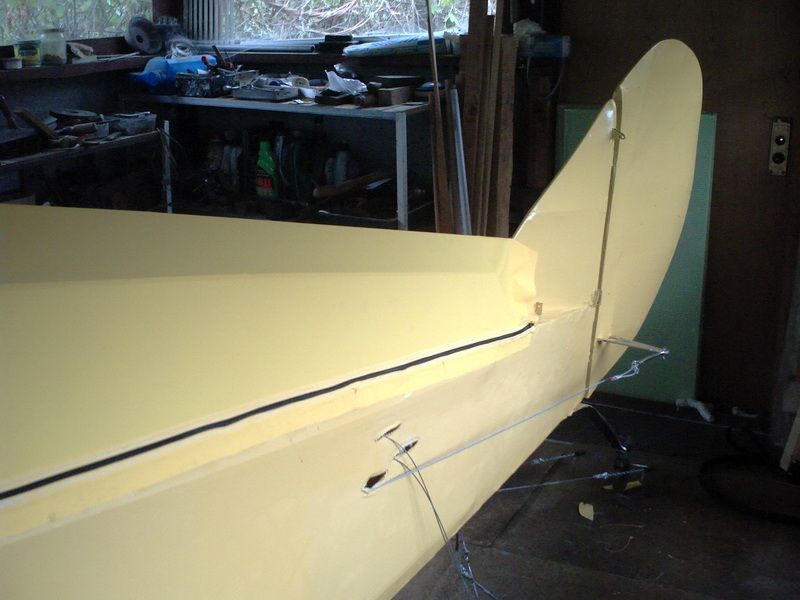

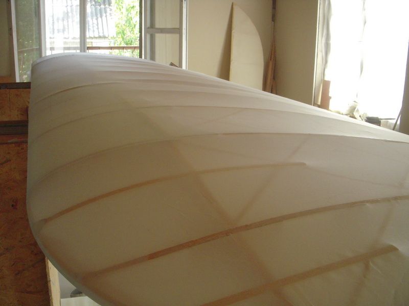

Пошил чулок на левую верх консоль. Так старался, что вышло избыточно - еле натянул, а как натянул, то можно было и фен в руки не брать - пара складок и все, остальное как барабан.
    52,7 КБ · Просмотры: 141
    55,2 КБ · Просмотры: 141
    36,7 КБ · Просмотры: 133
На верх у меня есть 5в9кт, а низ будет бязь банальная, тоже есть. Хотя есть вариант. Покупал бязь, спрашиваю - у вас есть какая нить ткань полиэфирная? Не понимают. Говорю - полиэстр? Понимают - вот, говорят. Очень приличная траяпочка, на пробу взял два метра. Но времени на пробу - не было. Вот в это воскресенье буду на даче, наклею на рамку и проверю. Кусочек пробовал феном - садится. Ткань у них называется - снежинка. Тонкая, плотного плетения, продувается с трудом, посмотрим, в общем.
...Так, так,так...Я так и думал, все женщины похожи как нервюры в прямоугольном крыле. И Ваша тоже , увидев собраный самолет во дворе , сразу повесила на него паласик, проветрить  ;D. Моя на турник сразу наложила право сеньорши...сначала выбить ковер , потом подтягивайся сколько хош... ;D

Нажил немножко желтеньклй болоньи и из нее получилась чудненькая зашивочка на гаргрот. Две стороны на молниях - заглянуть в фюзеляж можно с помощью легкого движения.
Синтетики хватило мне и на нижнюю пару плоскостей, и даже полтора метра осталось - на латочки, если шо.

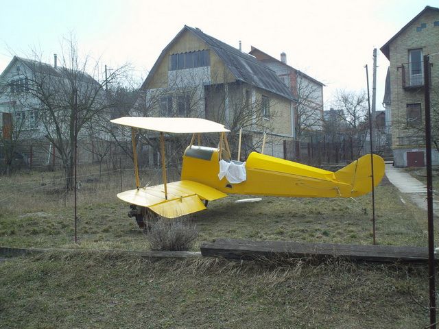

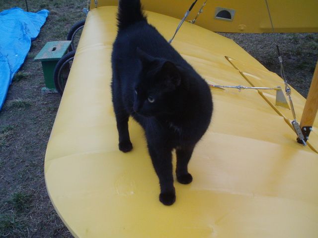

неожиданно выпало использовать две недели отпуска, зависшие с прошлого года.
подкрасил  крылышки и выбрались мы на травку.

собрать его одному - можно моском двинуться, потому помогала мне Чернушка
