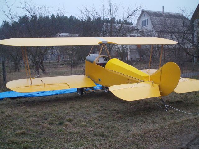

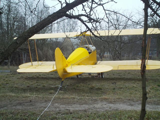

Зачем урезал киль с рулём направления(срулём?)...в сочетании с плохим моментом в канале крена(отсутствие верхних элероноф),может получиться пляска Св.Витта ,когда "испытателю"своей судьбы станет не хватать путевой управляемости,особенно в турбулентной атмОсфере...!!!
Красивый самолетик получается !
А вот хвостик правда куцый 😉
Колбасу резал, огурчик резал, киль срулем - не резал.
Как было нарисовано на бумашке, так, извините, и выпилил.
А "плохой момент в канале крена" - это, видимо, о предполагаемой недостаточной эффективности элеронов?
Ну, не знаю, может, вы и правы, хотя, может, и нет.
Изрядно есть бипланов с одной парой элеронов - они, как и многие другие самолеты, имеют ограничения по погоде. Наличие еще одной пары элеронов, к сожалению, не делает самолет всепогодным.
А вообще, спасибо за замечание - хотя я полагаю, площади ВО достаточно, особенно если учесть плоские бока фюзеляжа.
Рулек с кильком  и правда немного куцевато выглядят. Но ух то увеличить вроде особых трудов не составит. Элеронов тоже достаточно будет. Вот угол  V-крыла мне показалось маловат. Может поддерживающие крыльевые тросы укоротить.  Думаю очень легкий самолетик получиться, так что летать все равно будут только в относительное безветрие.
А так очень красиво выходит .Успехов автору.

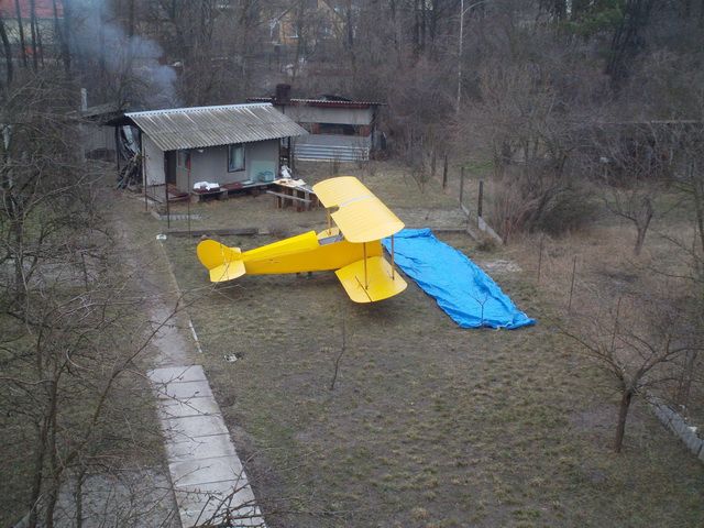

С бипланом все хорошо поставлен мотор РМЗ,  кабина пилота смещена слегка вперед так как мотор легкий а расчетный был тяжелее.А вообщем как у всех нехватка финансов тормозит процес.
Опять  этот  пресловутый  Буран,  выкинте  Вы  его  нах..ен  скопите  денег  на  503  мотор  и  будет  Вас  счастье,  лучше  на  582.............. ;D
А шо лучше.Вот эти кружева на фюзеляже и крыльях из реек или одна рейка-раскос  как на Арго на фюзеляже?
вопрос по желтому. какие размах, хорда, какой получился вес?     упростить сборку можно применив сборочные подкосы. я собираю свой Биплан в одиночку без проблем, правда с помошницей веселее. но быстрой сборку никак не назовеш. часа 2 не меньше.

Дядя Женя, ваша работа произвела на меня огромное впечатление. Сборочные подкосы обязательно изготовлю, это удобнее, чем начинать сборку с подвешивания нижней пары крыльев. Размах 6800 верхнее крыло, 6400 нижнее. хорда 1200. вес планера без вму 140 кг, в сборе пока не смог взвесить - дожди не позволяли.
должен и с бураном полететь, но скороподъемность будет мала.  с 582 получите совсем другой аэроплан. удачи!

Как продвигается стройка,на чём остановились?Покажите фоты с мотором.Какие веса получились ,габариты жёлтого аппарата?
