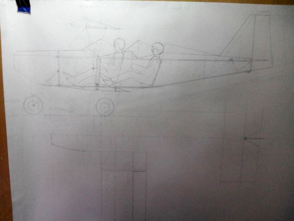

Самодельный биплан
Вот такой аппарат должен получиться на выходе...
    62,7 КБ · Просмотры: 148

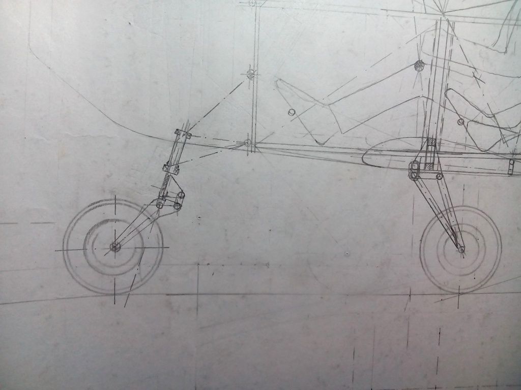

Ещё немного о концептуальных положениях проекта 🙂 Основная идея это максимальное использование дерева и фанеры. Стальные тонкостенные трубки только на шасси и мотораму. Фюзеляж, крылья, ХО -дерево с включением (частично) пенопласта. Фанера строительная, 3мм. Благо, примеры удачных конструкций с использованием строительной фанеры имеются и здась на форуме. СУ, скорее всего автоконверсия. В общем, максимальное удешевление конструкции. Идея, конечно, не нова, но весьма привлекательна.

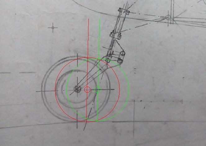

На сегодняшний день по поводу шасси склоняемся к такой схеме. Стойка будет управляемая, тягами от передних педалей. Амортизация из резиновых жгутов. Хотелось бы выслушать критические замечания...
С такой геометрией шасси делать нельзя, ИМХО конечно. Пятно контакта колеса должно быть за осью вращения вилки, а ось вращения колеса, желательно перед осью вращения вилки. Кроме того при такой конструкции при нагружении стойки значительно меняется взаиморасположение пятна контакта и оси вращения вилки, что приводит к уменьшению, либо потере устойчивости по управлению. Кроме того, при наезде на препятствие, результатирующая сил будет проходить вблизи оси качания рычага вилки, что ухудшает амортизацию, либо приводит к её отсутствию.

А почему не используют переднюю вилку от легкого кроссового мотоцикла например? вместе с куском рамы легкая надежная конструкция, минимум люфтов, тормоза опять же.
С такой геометрией шасси делать нельзя, ИМХО конечно. Пятно контакта колеса должно быть за осью вращения вилки, а перпендикуляр от пятна, желательно перед осью вращения колеса. Кроме того при такой конструкции при нагружении стойки значительно меняется взаиморасположение пятна контакта и оси вращения вилки, что приводит к уменьшению, либо потере устойчивости по управлению.
Я, конечно, дико извиняюсь - но Вы  совершенно непродуманно и, не вникая в суть вопроса, даете категорические рекомендации, чего делать не следует ни в каком случае.
А суть вопроса в следующем: при наклонной оси поворота колеса именно в приведенном взаиморасположении пятна контакта и оси достигается устойчивое движение по прямой с брошенными педалями - в этом легко убедиться, поглядев на любой классический велосипед, передняя вилка которого загнута вперед, а отнюдь не назад. Объясняется это просто тем, что в нейтральном положении колеса фюзеляж находится в самом низком положении, а при любом отклонении будет несколько приподниматься и сила веса создаст мометн, возвращающий колесо в нейтраль.
Кроме того, пятно контакта, вынесенное вперед за ось вращения сильно повышает критическую скорость шимми и позволяет обойтись, в рассматриваемых размерностях и скоростях, без демпфера шимми.

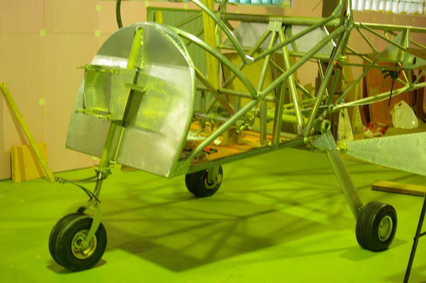

Остается добавить, что на самолете "Ворон" я использовал именно такую схему передней ноги и описанные выше явления привожу не умозрительно, а на основе реальных испытаний. Для проверки правильности идеологии мы разворачивали стойку на 180 градусов, т.е. именно по Вашим рекомендациям - и при брошенных педалях самолет тут же начинал циркуляцию, а шимми проявлялось на скоростях не более 20 км/ч.
Для справки привожу ссылку на альбом постройки Ворона :
    153,5 КБ · Просмотры: 165
Бесспорно, но при всем уважении к Мэтру - по схеме не понятно расположение оси качания. При наезде на препятствие колесо в данной конструкции пойдет не только вверх, но и вперед, т.е. навстречу препятствию?
Высовершенно непродуманно и, не вникая в суть вопроса, даете категорические рекомендации
Ну на счёт категоричности Вы неправы, потому как

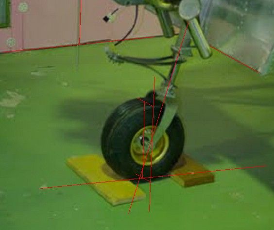

А по сути вопроса, на велосипеде пятно контакта находится за осью поворота вилки, в крайнем случае на оси. И кроме того я не говорил, что нельзя делать вынос вилки вперёд, но если Вы внимательно посмотрите на геометрию предложенной конструкции, я думаю Вы со мной согласитесь. В своём сообщении исправил ошибку. А по поводу "Ворона", фотографии лежат у меня в архиве с того момента как Вы их показали.
На "Вороне" судя по фото, пятно контакта находится за осью поворота.

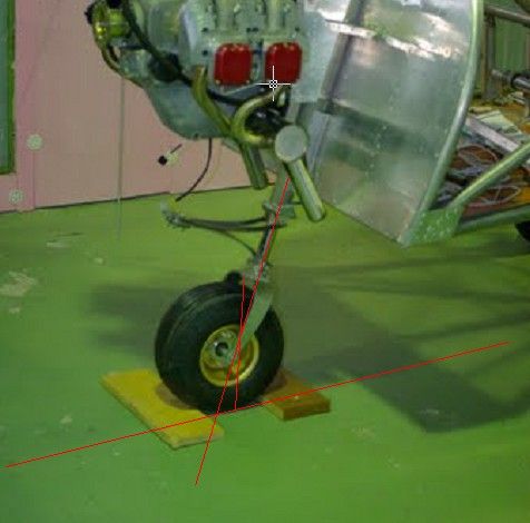

    28,2 КБ · Просмотры: 151
По моему я понял в чем причина разногласия. Ось вращения вилки это ось поворота вилки.
    100,6 КБ · Просмотры: 133
Да. Однозначно. Только есть еще один нюанс, о котором говорил ВП - взгляни на велосипедную вилку, или на вилку мотоцикла. И там и там ось вращения колеса вынесена вперед за ось вращения вилки. Это сделано для стабилизации переднего колеса. На автомобилях подвеска проектируется точно так-же - сила тяжести стабилизирует прямолинейное движение аппарата. У автомобилей это достигается за счет отрицательного угла оси поворота колес - отрицательного кастора (или кастера в разной транскрипции). Суть одна и та-же - при любом повороте управляющего колеса или колес транспортное средство приподнимается, поэтому сила тяжести создает стабилизирующий момент.
красные линии лежат в разных плоскостях
Нет,я пытался сделать изображение в плоскости внешнего обода колеса, впрочем если плоскость совместить с осью поворота, то принципиально ничего не поменяется ( насколько позволяет фото)

По поводу геометрии передней вилки, действительно, прототипом послужила вилка велосипеда (в смысле принципа работы). Решили попробовать в качестве эксперимента. Правда, все плечи выбирались скорее интуитивно. Ось качания колёса находится на оси вращения вилки. При наезде на препятствие колесо уходит больше в верх, чем в перед. Да, аппарат не планируется эксплуатировать с пашни.  Плюс, идея вызывает доверие благодаря  удачной реализации на "Вороне" уважаемого В.П.
Больше сомнений вызывает схема основного шасси. В частности, нагружение лонжерона центроплана при посадке на одно колесо, а так же крутящий момент от работы амортизации. Над этим сейчас ламаем копья...
Я что-то не понял - кажется, Вы решили поспорить о вкусе устриц с теми, кто их ел: в данном случае, с автором конструкции, знающем каждый болт в самолете.
Это можно расценить лишь как подозрение меня в преднамеренном вводе в заблуждение форума, неизвестно, с какими - но наверняка, с зловредными целями, не так ли?

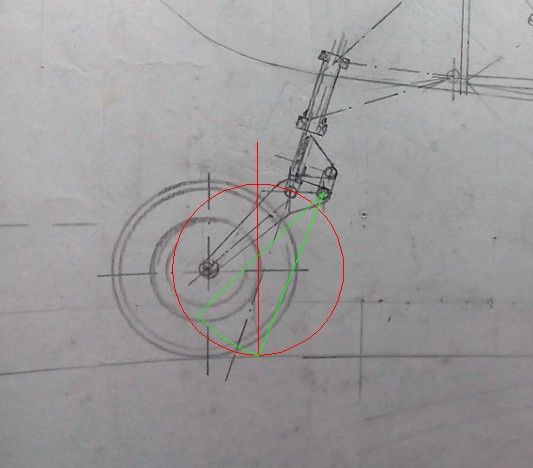

Спорить с создателем самолёта и в мыслях небыло, но при отсутствии информации, доступными мне способами пытаюсь разобратся. Если Вас не затруднит, и информация не является серетной, огласите пожалуйста, на каком расстоянии от оси поворота стойки пятно контакта и с какой стороны (перед осью, или за). А что касается предложенной конструкции, то я остался при своём мнении, допустимый вынос колеса вперёд показан красным, ось поворота совпадает с пятном контакта. Допустимое смещение колеса назад показано зелёным, ось поворота пересекается с осью вращения колеса. Амортизацию лучше сделать телескопическую.  Если Вы имеете другое мнение, и если Вас не затруднит, огласите пожалуйста Ваш совет  skyCat относительно его конструкции.

Да нет - я открытым текстом заявил о том, что пятно контакта на Вороне впереди оси поворота стойки, привел в подтверждения фото, а противопоставлены этому были невразумительные линии (вначале и вообще не в той плоскости), не учтена перспектива и пр. особенности оптики.
Пожалуй, затруднит - ведь до сих пор имеют место сомнения относительно взаиморасположения оси и пятна контакта: не могу лишить Вас возможности в упражнении мозгов. Тем более, утверждение,что
мало того, что ни на чем не основано, но и просто неверно и при реализации "зеленого варианта" пришлось бы постоянно удерживать нейтраль педалями, а свободноориентирующееся колесо вообще нереализуемо. Могу лишь посоветовать прокатиться на велосипеде с вывернутой задом наперед, вилкой без рук. Это может помочь. А рекомендации, даваемые с умным видом, просто смешны и лишь показывают дилетантизм.
Тем более, утверждение,что Цитата:
Оно основано на общепринятой методике расчёта управляемых колёс, ссылки давать не буду, при желании найдёте.
