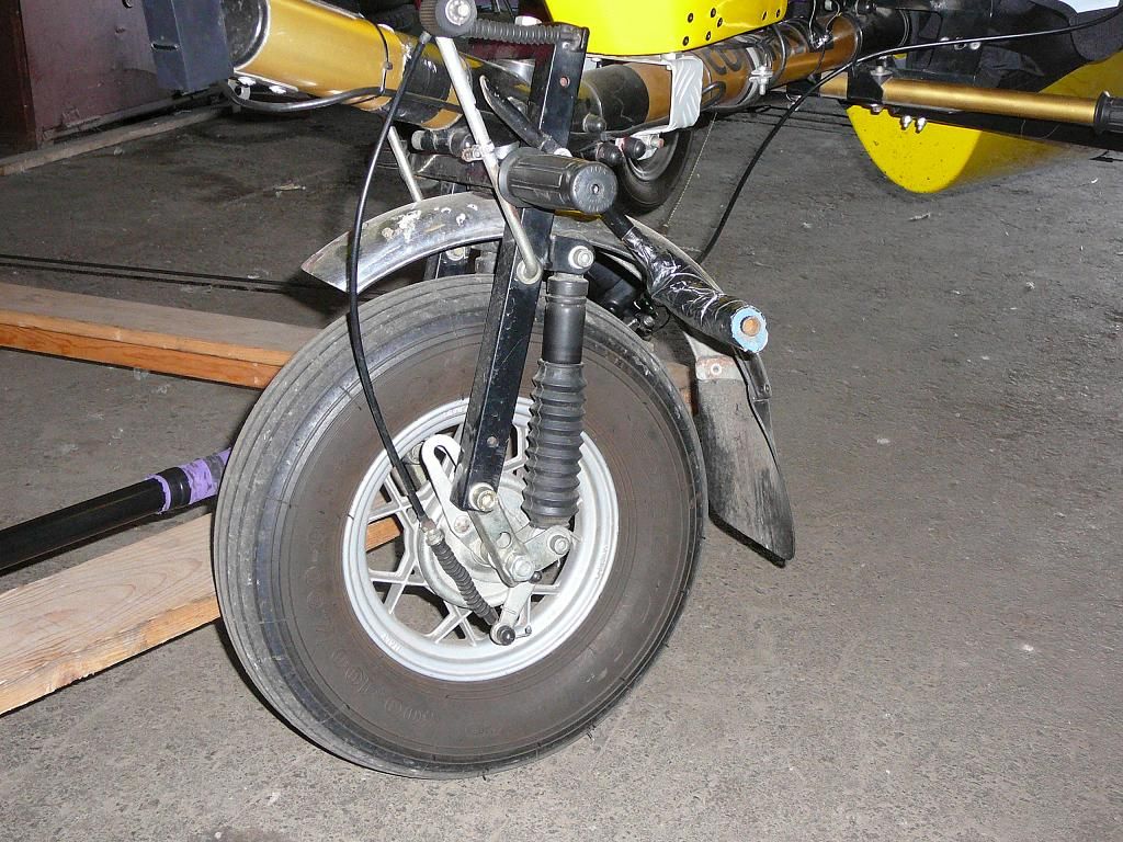

Вилка дельталёта "Космос", выпускался серийно.

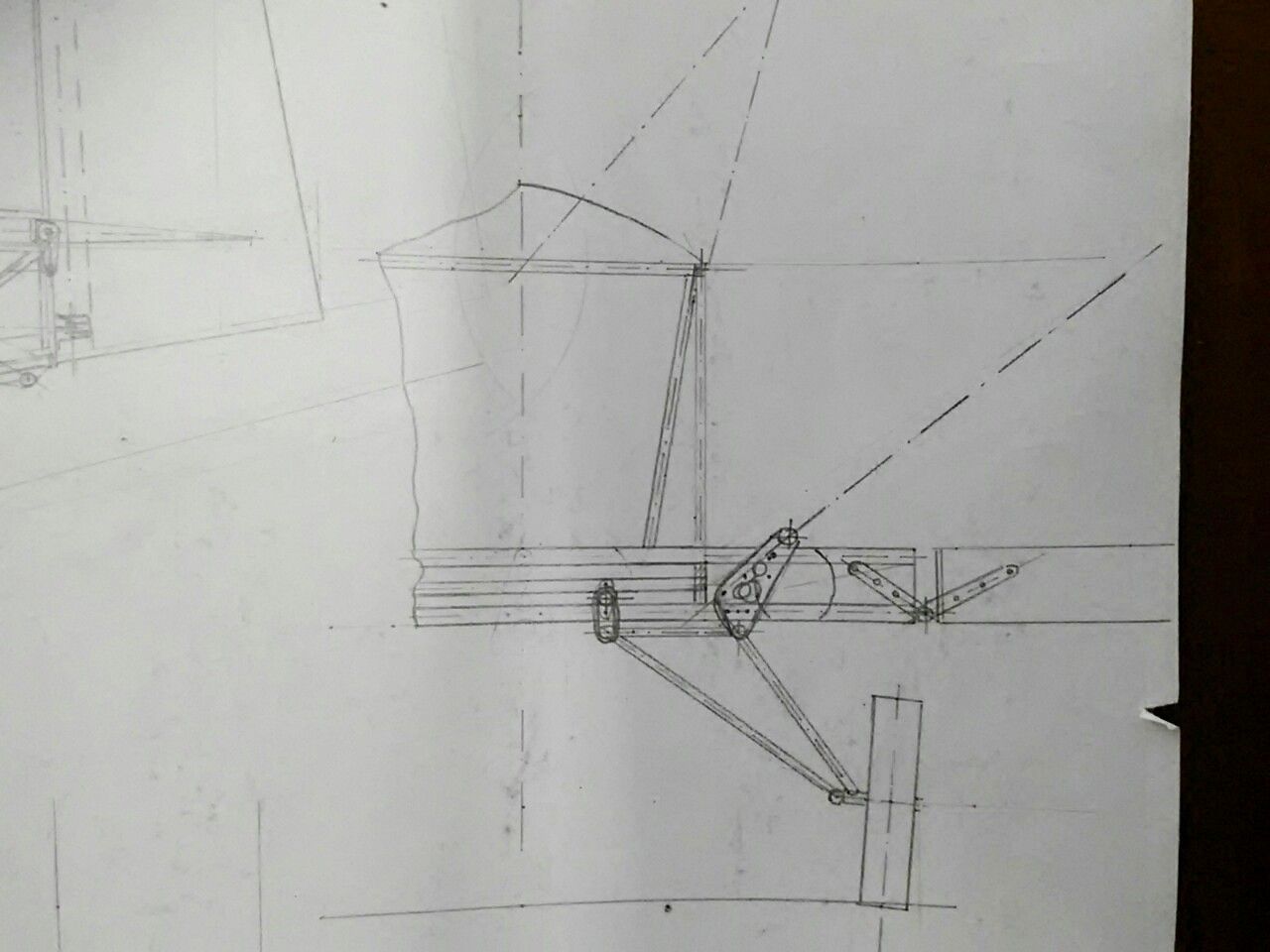

Здравствуйте, уважаемые форумчане. Вопрос с геометрией носовой стойки пока закрывается. Первые рулежки, как говорится, расставят все точки. Не исключают, что придётся менять размеры рычагов на вилке, но принципиальная схема внушает доверие (ИМХО). Приложеное фото вилки дельталета тоже имеет право на жизнь. 🙂 Сам, в основном, летаю на дельте и с подобной конструкцией тесно сталкивался. Без постоянного использования ног, как демпферов, вилка подобной схемы, не гарантирует устойчивости, а так же имеет склонность к шимми. С последним явлением неоднократно сталкивался при посадках на повышенной скорости.

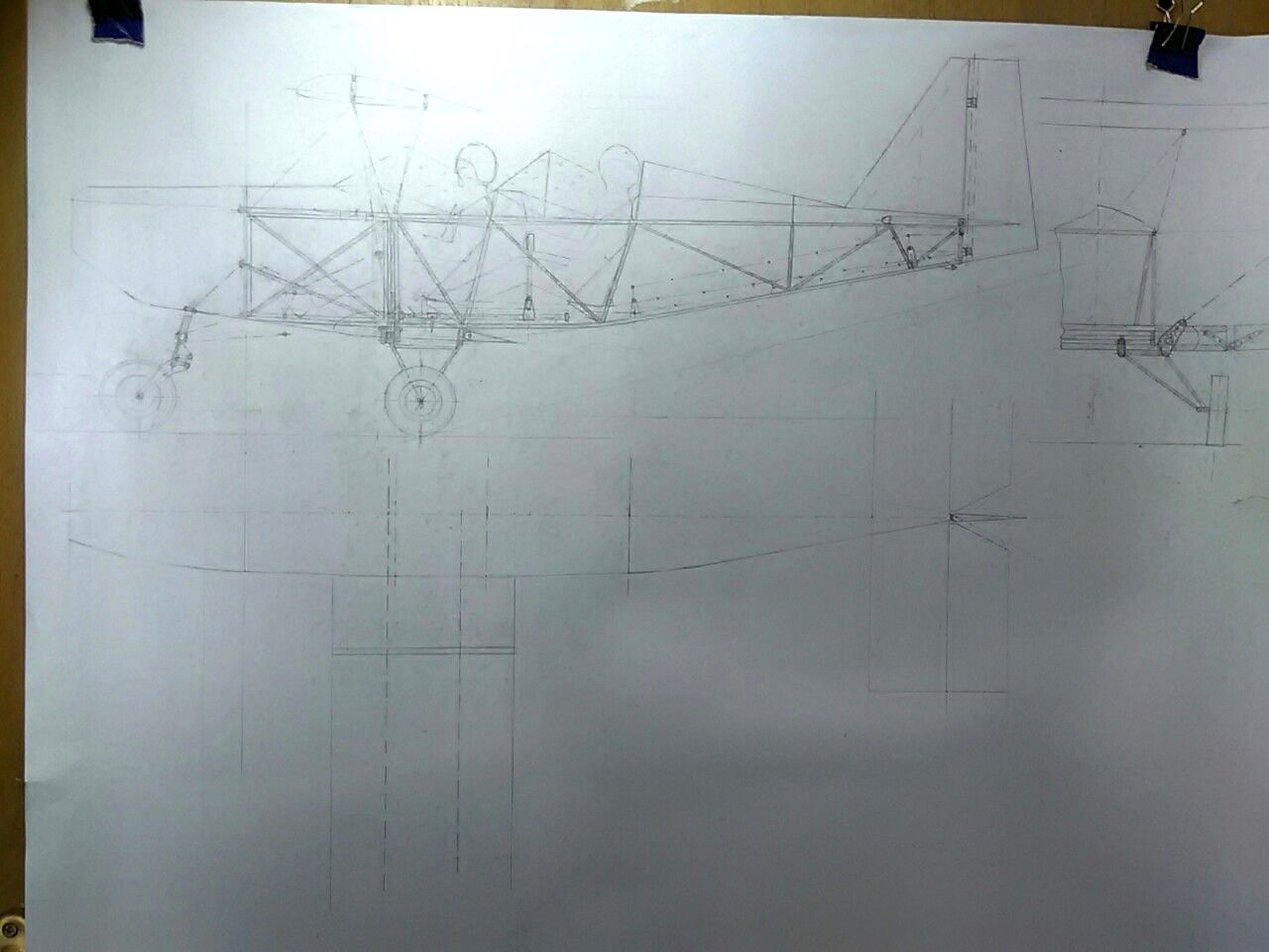

Сегодня решили изменить конструкцию осн. стоек шасси. Вариант такой...
Ну и проект продолжает обрастать подробностями..

при наезде на препятствие, результирующая сил будет проходить вблизи оси качания рычага вилки, что ухудшает амортизацию, либо приводит к её отсутствию.
В этом @ M.Gennadij наверное прав. Стойка "задом наперед", развернуть, а пятно контакта можно сделать и там где нужно. И основные стойки думаю лучше крепить к фюзу, а не долбить лонжерон на рулежках /взлетах/посадках.
По  стойкам  основного  шасси  не  пожалеете, проверил  лично. Однако  лучше  их  крепить  на  основание  фюзеляжа. Главное  не  забыть  поставить  ограничительное  кольцо  и  резину  тянуть  максимально  больше, она  со  временем  чуть  отпустится  и  будет  всё  ОК.

Если рисунок масштабирован, то визуально кажется что центровка будет ну очень сильно задней, как бы не пришлось грузить нос крылатым свинцом (МЛМ).
Зачем заднего пилота так далеко оттянули назад, почему бы не сделать компоновку более плотной и не приблизить его к переднему?

Крепление решили сделать на основном лонжероне, т.к это самый нагруженный элемент, соответственно, самый прочный будет. Вот и подумали, что есть смыл сосредоточить нагрузки на силовом элементе, а не делать доп. усиления в разных точках.  К тому же, смещение точек крепления к фюзеляжу вынудило бы крепить кронштейн для резины на середине пролёта шпангоута, а так вроде распределяется нагрузка по пролёту, часть слева, а часть справа, ближе к бортам. Хотя, возможно вы и правы. Пока есть время подумать.

Да, эскиз масштабный. Буквально вчера прикинул центровку. Просчитал все рейки и фанеру на фюзеляже, ну и другие известные грузы. На удивление, центровка относительно расчётной, ушла всего на 7% хорды.Если учитывать, что вес СУ выбран приблизительный и положение верхнего крыла окончательно не фиксировано в продольном направлении, то запас по корректировке, надеюсь, поможет обойтись без "летающего свинца" 🙂
А компоновку второго пилота более плотную, как то не получается сделать. Ноги заднего уже под локтями переднего получились. Т.е. вперёд уже двигать некуда... От РУС заднего пилота до спинки переднего всего 200мм. :-/
А если попробовать приподнять точку S обоих пилотов, то  получится убрать приборку и сдвинуть заднего  вперед, а потом накрыть обоих общим фонарём. Не рассматривали такой вариант?
Вы предлагаете совершенно убрать приборку второго пилота? На самолёте планируется обучение, по этому старались унифицировать обе кабины. Вобще то, за основу были взяты схемы фюзеляжей хорошо известных и летающих машин. Пит, Настойчивый, По-2.

Сегодня сделал пристрелочный расчёт прочности коробки крыльев. Для подкоса, при работе на растяжение достаточно сплошного сечения сосны в 350мм.кв, а вот при проверке на устойчивость при сжатии цифры получились весьма не утешительные. Появилась мысль- использовать для разгрузки подкоса от сжимающих усилий трос. Либо придётся увеличивать диаметр подкоса в несколько раз... Очередной вопрос. Что выгодне по аэродинамическому сопротивлению тонкая труба и трос или одна, но толстая труба?
Ну что же, попробуйте, как говорится, практика критерий истины. Только поосторожнее, с такой геометрией можно и кувыркнутся.
Фото вилки я приводил не как пример для подражания, а как пример того, что в некоторых случаях бывает отступление от общепринятых конструкций, но такие отступления должны быть по крайней мере обоснованы и просчитаны. В случае же классических решений, положительный результат более предсказуем.
  Я бы применил либо профилированный подкос, либо два троса. Модули упругости у троса и у трубы отличаются сильно, и при отрицательных перегрузках труба может терять устойчивость, соответственно изгибаться, что не очень хорошо.

Спорить с создателем самолёта и в мыслях небыло, но при отсутствии информации, доступными мне способами пытаюсь разобратся. Если Вас не затруднит, и информация не является серетной, огласите пожалуйста, на каком расстоянии от оси поворота стойки пятно контакта и с какой стороны (перед осью, или за). А что касается предложенной конструкции, то я остался при своём мнении, допустимый вынос колеса вперёд показан красным, ось поворота совпадает с пятном контакта. Допустимое смещение колеса назад показано зелёным, ось поворота пересекается с осью вращения колеса. Амортизацию лучше сделать телескопическую.  Если Вы имеете другое мнение, и если Вас не затруднит, огласите пожалуйста Ваш совет  skyCat относительно его конструкции.
зеленый вариант-предпочтителен при эксплуатации по асфальту и песку(универсальный)...смещение  на 50-70 мм  точки  контакта назад,как на Космосе...красный вариант хорош только на твердой поверхности-поверьте практику 🙂
как правильно говорили,предлож. конструкция не будет амортизировать толком
