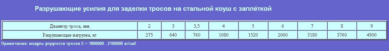

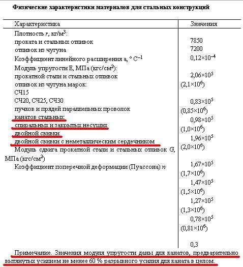

Из курса сопромата известно, что модуль упругости это характеристика конкретного материала, будь то сталь или дюраль, либо дерево. Модуль упругости троса, как изделия не может очень отличаться от характеристик материала жил, при условии, что произведена предварительная вытяжка.  :IMHO
В контексте начала вопроса о применении трубы и троса, решили найти подходящую дюралевую трубу у дельтапланеристов. По расчёту вполне хватит 40х2.
А за табличку спасибо, я раньше с модулем упругости троса не сталкивался, только разрушающие нагрузки встречал. 🙂 Век живи-век учись!
Тем ни менее процентов на пятнадцать отличается, но дело даже не в этом. Площадь сечения трубы сопоставимая с площадью сечения троса, по сути является расчалкой, а если площади отличаются сильно, то и разница относительных удлинений будет большая.

Я бы посоветовал сделать на трубу обтекатель. И ещё, если у Вас нет, то я бы посоветовал скачать Астахова https://yadi.sk/d/d5B6K0eMm2wd5, кстати модуль упругости троса там есть.

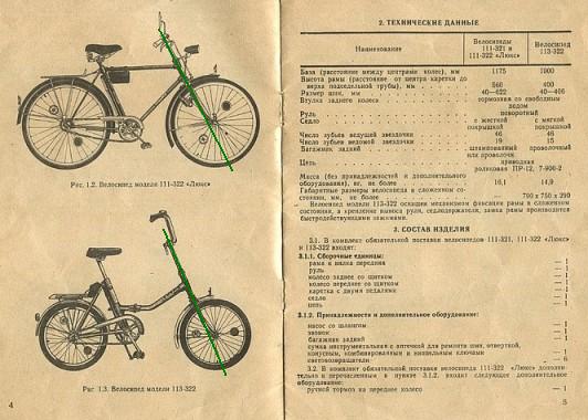

2 @ Lapshin
Владимир Павлович!
Если это
А теперь включили мозги - и за рашпиль.

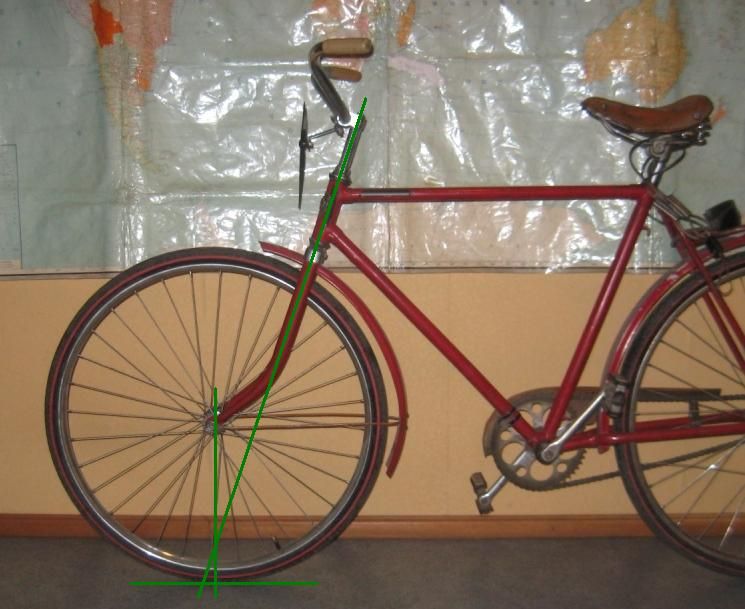

к Ответ #445 и 446, то предоставленный промер был выложен не из желания "полаять на слона", просто стало интересно, выволок свою лисапедку с балкона и проверил геометрию - пятно контакта за осью вращения вилки.
Тогда хотя бы укажите в каком направлении "мозги включать".
Вот, теперь, ради интереса и проанализируйте получившуюся геометрию: приложите силы, уравновесьте их и с формулами в руках подтвердите устойчивость велосипедиста, управляующего  без рук в установившемся вираже (на практике, думаю, это не проблема ни у кого). При этом, сами собой, определятся границы существования.
Рассчитывать, что получите все желаемое без мук, из клювика на халяву - смешно: грызите и жуйте самостоятельно. Если не можете - лучше не высовываться.
Вот не обходитесь без того чтоб по нОсу не щелкнуть ;D
мой интерес был в том, что из
А суть вопроса в следующем: при наклонной оси поворота колеса именно в приведенном взаиморасположении пятна контакта и оси достигается устойчивое движение по прямой с брошенными педалями - в этом легко убедиться, поглядев на любой классический велосипед, передняя вилка которого загнута вперед, а отнюдь не назад.
следует (по крайней мере я ТАК понял) - возьми любой классический велосипед и у него пятно контакта будет перед осью вращения вилки, я взял да и проверил
а собственно говоря Ваше
Объясняется это просто тем, что в нейтральном положении колеса фюзеляж находится в самом низком положении, а при любом отклонении будет несколько приподниматься и сила веса создаст мометн, возвращающий колесо в нейтраль.
у меня сомнений не вызывает, все в рамках небезызестного учебника "Физика" Перышкина
Нет, а как? Налицо конкретный вызов на то, чтобы я привел строгое доказательство, которое опровергали бы совершенно произвольными умозрительными доводами - вот, я и предлагаю поменяться местами: с моей стороны гарантия добросовестности и корректности доводов.
а собственно говоря Ваше ...у меня сомнений не вызывает, все в рамках небезызестного учебника "Физика" Перышкина
Совершенно верно, Перышкина не обмаеншь: остается свести концы с концами.

Нет, ВП, не то, нет с моей стороны никакого "конкретный вызов (и далее по тексту)", просто вследствие проведенного мной промера считаю не корректной аналогию с велосипедом в Ответ #405
