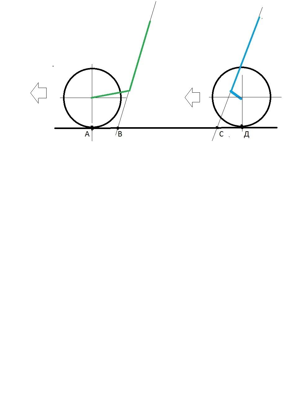

Схемка конечно не в размерах, но общее представление о процессе получить можно.
Умышленно сделал  пятно контакта от точки пересечения оси поворота вилки и землей одинаково далеко, вперед/назад.
Так вот, пока всё находится в статике, и на стойку действует только вертикальная сила веса, вилка с колесом стремится занять положение "строго вперед"из за наклона оси вилки . Но, как только начинается движение, колесо , хочешь-не хочешь, съезжает с прямой линии (вследствие каких либо возмущений, либо несовпадения желания аппарата ехать прямо) и получается , что сила сцепления с поверхностью, в пятне контакта в точке А, со всё увеличивающимся рычагом стремится вывернуть стойку в сторону, вокруг точки В , до упора, либо назад.  Может это  и можно победить , при весьма значительных  углах наклона стойки , но это вроде не наш случай
Вот, для того и следует составлять баланс возмущающих и возвращающих моментов. Тогда, как возмущающий момент зависит как от геометрии, так и от трения,возвращающий момент полностью определен геометрией, и, при разных условиях сцепления колеса с поверхностью, а также, при разных углах наклона оси и выноса, область существования окажется разной. Поэтому, при заданном на Вороне, наклоне вилки, вынос был выбран таким, чтобы на бетоне устойчивое движение было обеспечено; на других поверхностях устойчивость будет выше.
то есть пятно контакта относительно оси вращения колеса, при повороте  не изменяется.
Меняется(смещается)  и не в "лучшую"сторону , и вообще много нюансов, например важен коэффициент сцепления  покрышки с грунтом. Запросто, взлетая по льду момент возвращающий вилку в "нейтраль" может быть больше момента стремящегося её вывернуть (это всё для случая с пятном контакта перед....) .

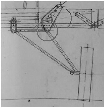

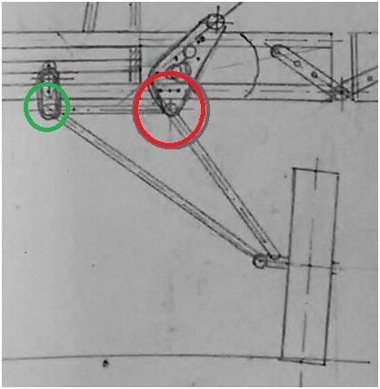

P.S. Кстати, подскажите, стоит ли устанавливать в местах навески стоек основного шасси демпфирующие элементы типа резиновых втулок?
    19,2 КБ · Просмотры: 198
Там  где  красным  просто  обычное  сочленение, а  там где  зеленым  стоит  установить  ответный  амортизатор.

w890 сказал(а):
установитьответныйамортизатор.
Там будет стоять резиновая подушка-отбойник. Спасибо.

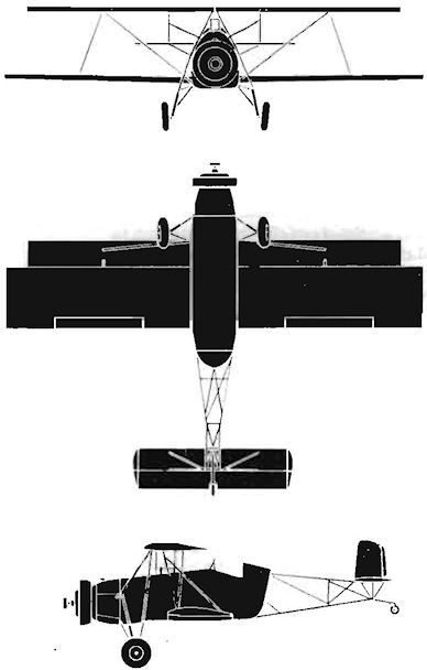

Очередные мысли по поводу...

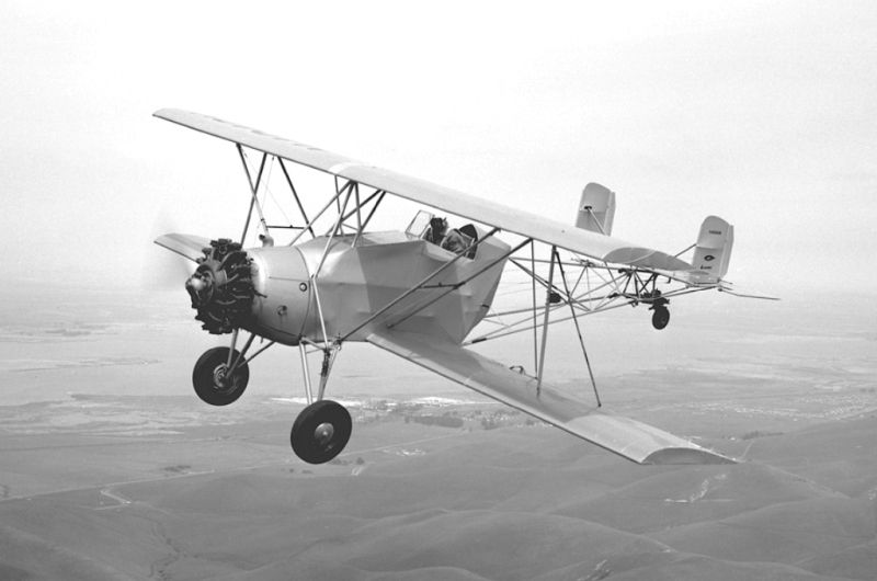

Попался на глаза вот такой самолётик. И возникли сомнения, а стоит ли зашивать хвостовую часть фюзеляжа в принципе? Да, и количество лонжеронов возможно свести к трём? учитывая отсутствие хвостовой стойки, то почему бы и нет?
    22,8 КБ · Просмотры: 186
    40,2 КБ · Просмотры: 185
Вобще, конструкция Ларсона подкупает своей простотой. Колёса автомобильные, консоли, все четыре, одинакового размера... :-/
Не стоит: резинки в узле навески создадут лишнюю степень свободы и дают возможность под нагрузкой искривлять траекторию движения колеса - от этого могут быть всякие колебательные неприятности.
Незашитая хвостовая часть подразумевает донышко за кабиной пилота, а это - донное сопротивление, которое улучшить характеристики, ну никак не сможет. Кроме того, зашитая хвостовая часть создает дополнительный стабилизирующий по курсу, момент - это уменьшает потребную площадь ВО.
