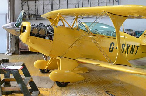

Пардоньте за вторжение. Но про бипланы
вопрос. Вот такой вопрос. Крылья
бипланной коробки двухлонжеронные , но
подкос прикреплён только к переднему
лонжерону верхнего крыла. Межкрыльевая
стойка удерживает от кручения концы крыльев, включает в
работу задние лонжероны.
Работоспособно?,

Работоспособно?,
   ...нет...       У планера самолёта идеальной жёсткости не бывает (это не мост) - при перегрузках самолёт будет проваливаться немного.   (я бы как минимум хотя бы верхнее крепление подкоса перенёс как можно ближе к ЦТ)
Руслан, 7000, причём тут ЦТ !  Если про надписи- там ЦЖ написано. Центр жескости.  И лично вам просьба- от вас ответ не нужен.
Сами попробуйте мысленно нагрузить крыло...   Лонжероны пойдут вверх, а подкос работает на разрыв, и при этом не растянется (он же не резиновый) - вот и будут у вас крылышки крутится вниз при малейшей перегрузке...

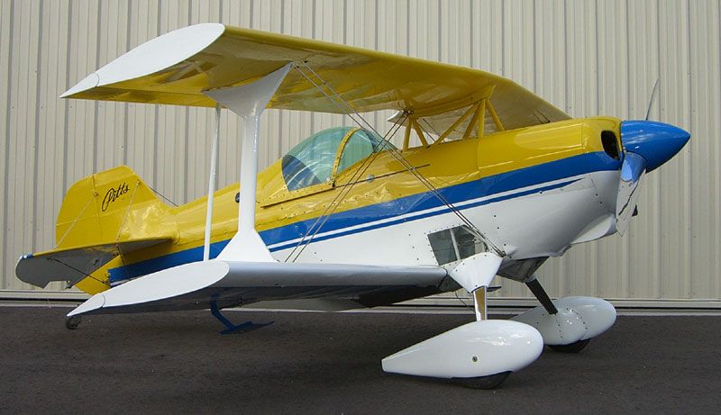

Тут почему не крутятся?
    62,4 КБ · Просмотры: 166
    36,6 КБ · Просмотры: 174
При кручении например против часовой стрелки, задние лонжероны  верхнего и нижнего крыла синхронно идут вверх, а передние лонжероны синхронно вниз. Межкрыльевая стойка меняет цж бипланной коробки и кручение будет относительно некой точки между крыльями.  Стойка  связывает верхний задний лонжерон с передним нижним лонжероном и передний верхний лонжерон с задним нижним. Получается  крест накрест и  кручения не будет. Если поставить две расчалки как на Питтсе, то можно без корневых нервюр обойтись. Если ставить один подкос- надо корневые нервюры делать.

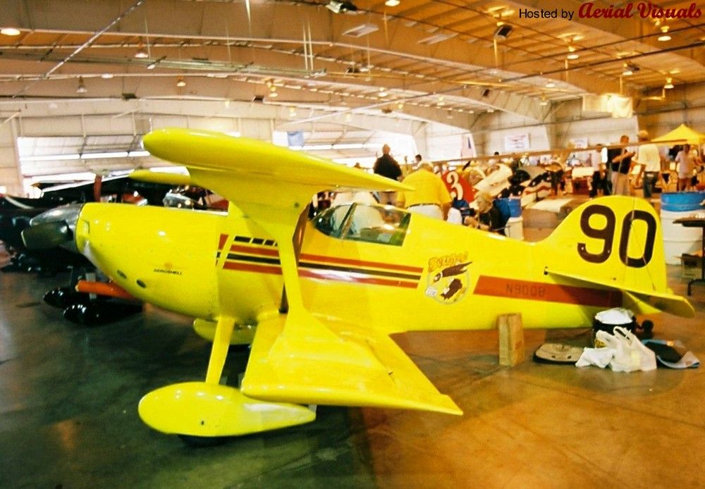

Вот тут например вообще подкос к заднему лонжерону подведен
    120,3 КБ · Просмотры: 165
1983, на Вашем рисунке межкрыльевая стойка представляет собой параллелограмм с диагональю. Она не даст изменяться углам четырёхугольника, т.е. лонжероны крыльев будут жёстко сязаны и не будут иметь возможность перемещаться друг относительно друга в плоскости конструкции стойки...А будет ли смещение (вращение) сечения коробки крыльев в плоскости стойки относительно сечения в районе узлов крепления консолей,  наверное зависит от жёсткости конструкции консолей. :IMHO
  Гыы...   Вы уважаемый для начала найдите самолёт со своей схемой а потом уже самоуговорами занимайтесь...
  (совершенно другие схемы а на последнем фото вообще именно то что я вам говорил)
