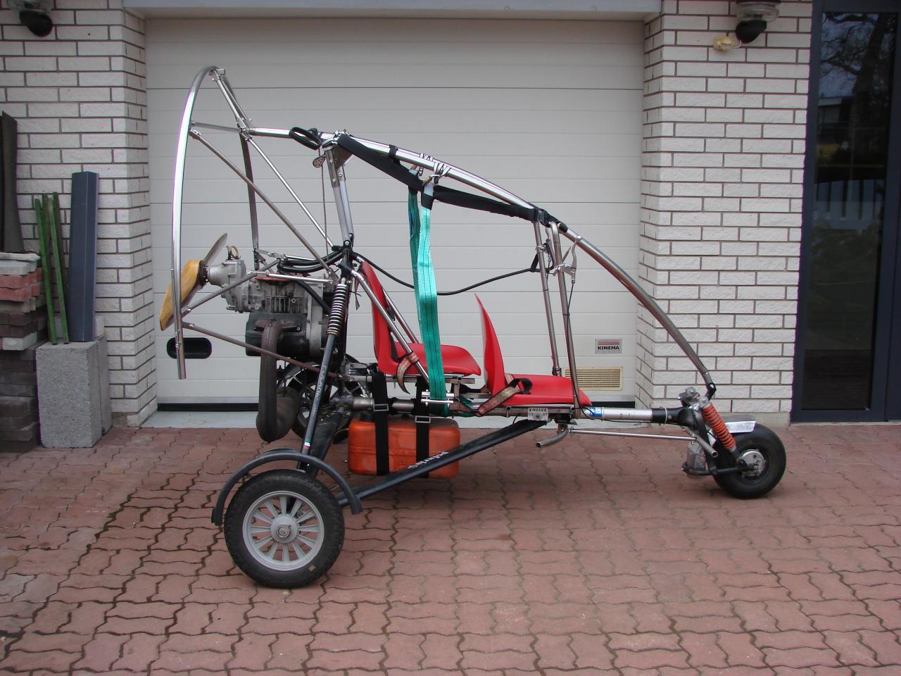

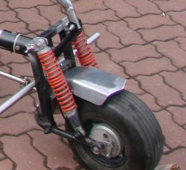

Провёл испытания. Начал с наземных - покатался по полю - и сразу постигла неудача.
Передняя вилка оказалась неустойчивой: при поворотах переднее колесо сильно стремится довернуть в эту сторону ещё больше. Пока соображал насколько это опасно или нет, можно ли просто держать получше на курсе ногами или обойтись пружинами-резинками, конструкция перевернулась с ног на голову. Угол максимального поворота такой, что колесо перестаёт вращаться, упиарется и - вуаля - кувырок через плечо.
Конструкция и пилот не пострадали кроме винта - всё-таки прогнулась видимо ограда до касания с винтом. Выключить естественно не успел.
Короче, вот такое фиаско.

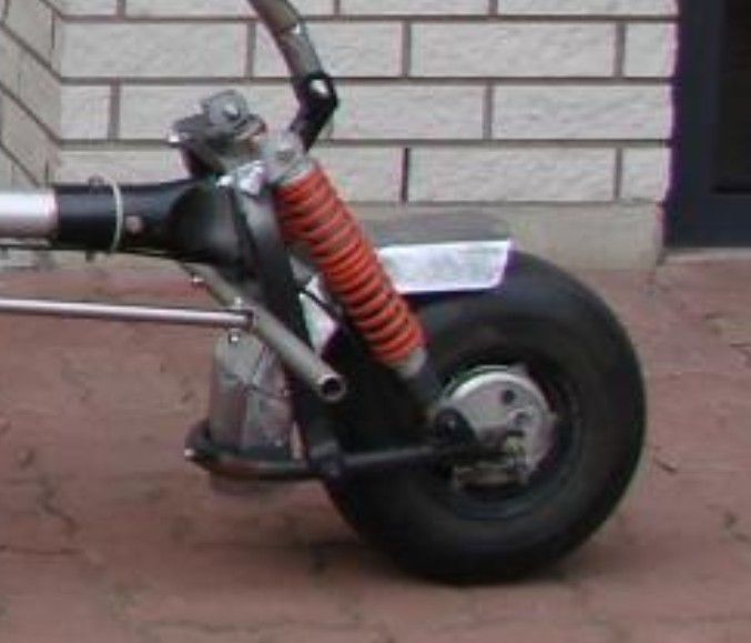

Есть ещё один момент, когда пятно контакта перед вилкой. Центростремительная сила старается повернуть вилку в сторону поворота, уменьшается радиус, сила увеличивается ещё больше и так далее.
Sai.D сказал(а):
на паралете даже приблизительно ни чего нельзя сказать про угол наклона оси
Приблизительно можно, вилка переделывалась из дельталётной и угол наклона стойки совпадает с углом оси поворота.

Трёхколёсная схема с передней управляемой опорой.Вылет пятна контакта вперёд оси поворота делают от 0 до 15 мм.
    40 КБ · Просмотры: 139
mold.gennadij сказал(а):
...слишком большой вылет небезопасен.
Да, конечно - абсолютно согласен. Таки отрицательный угол наклона оси поворота удачнее для ЛА, хотя конструктивно сложнее и массивнее 🙁
Уважаемые форумчане, хватит ломать копья по поводу вылета и пятна контакта! Первые пробежки сразу дадут ответ на вопрос о правильности выбранной схемы. При необходимости, развернуть вилку в "традиционное" положение не представляет сложности.
